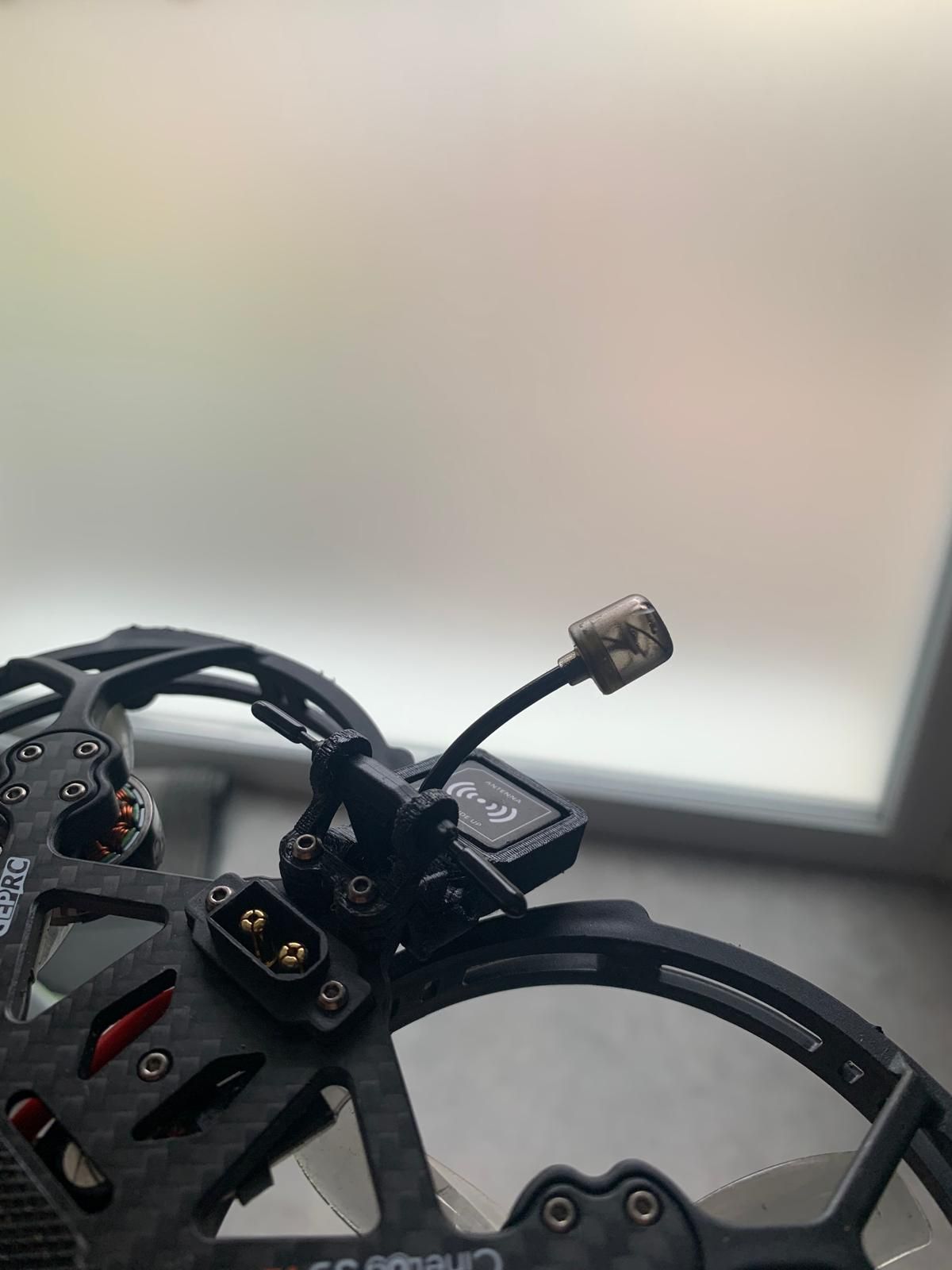

GogoFPV Posté(e) Juillet 16, 2025 Signaler Posté(e) Juillet 16, 2025 J’ai une question concernant mon drone FPV. Je viens de recevoir un Cinelog 35 V2 avec GPS. Il fonctionne bien dans l’ensemble et il est bien appairé à ma radiocommande LiteRadio 2, celle fournie avec le pack Aquila 16. Cependant, quelque chose me dérange : le drone est censé quand même avoir une bonne portée radio, mais dès que je m’éloigne à 10 à 30 mètres, je commence à perdre le signal, ce qui est vraiment pénible. Au départ, j’ai pensé que ça pouvait venir d’une antenne de télécommunication à proximité, mais je ne crois pas que ce soit le cas. Pour en avoir le cœur net, j’ai ensuite fait voler mon Aquila 16, et là j’ai constaté que la portée était bien meilleure, avec beaucoup moins de perte de signal... alors que ce drone est censé être moins performant ! Du coup, je ne comprends pas ce qui cause ce problème. Est-ce un souci matériel, une mauvaise configuration, ou autre chose ? Je volais dans un parc avec pas mal d'arbres mais même en ligne droite sans obstacles le signal était vraiment pas terrible. Et bien le bonjour pardon

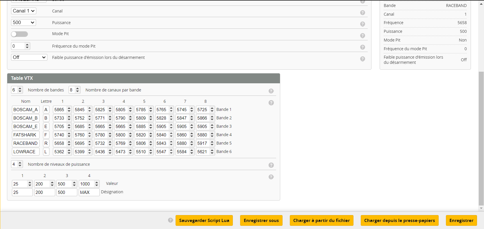

Motard Geek Posté(e) Juillet 16, 2025 Signaler Posté(e) Juillet 16, 2025 OK, je renomme ton topic en perte de signal vidéo alors Quel vTx ? Quelle puissance d'émission ? Pas de message genre "low power" en bas à droite de l'écran si DJI ? Hack FCC fait toujours si DJI ?

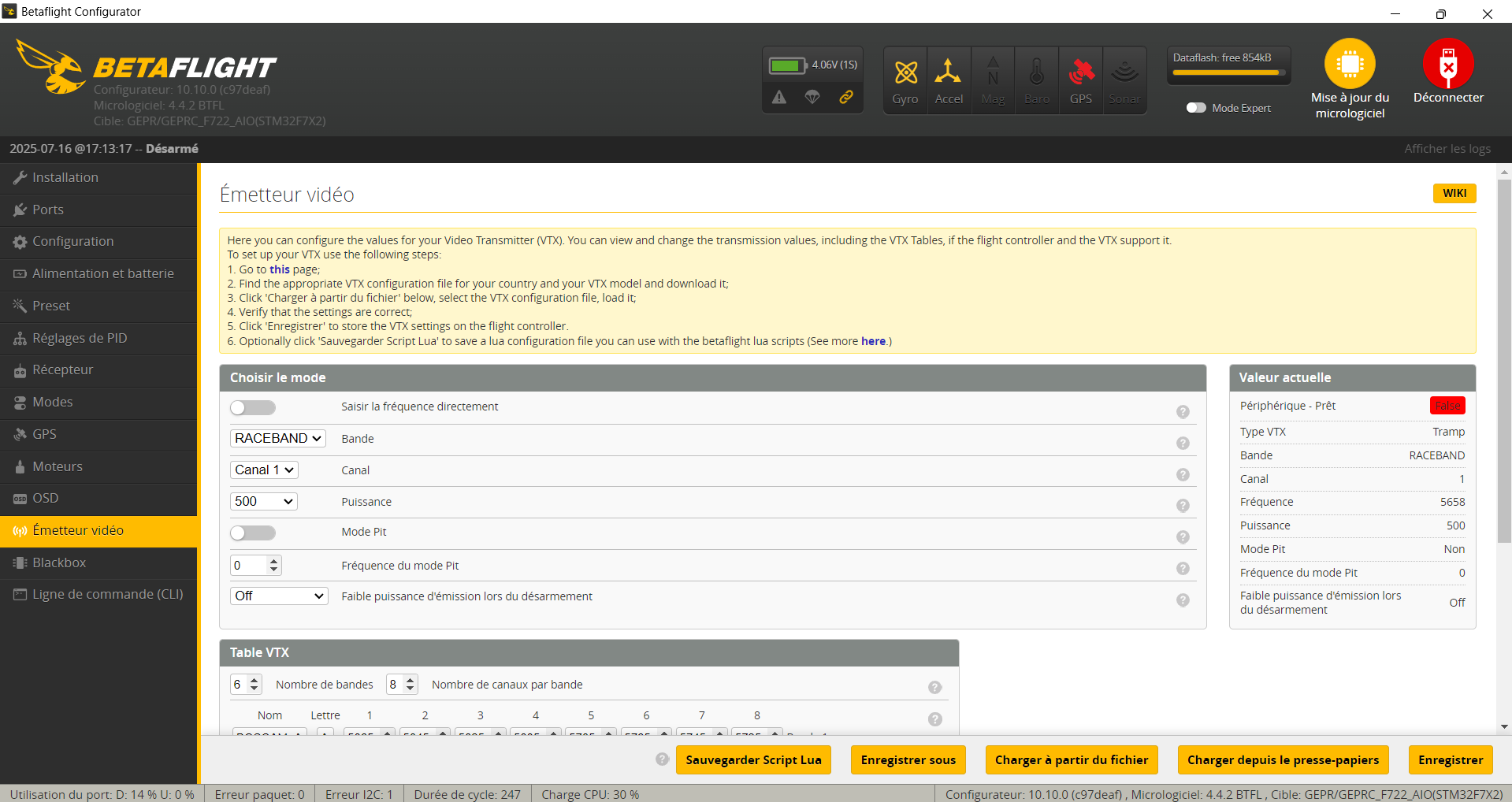

GogoFPV Posté(e) Juillet 16, 2025 Auteur Signaler Posté(e) Juillet 16, 2025 j'ai regardé et je suis en 500 mW pourtant et puis c'est encore autre chose mais normalement je suis pas censé avoir un onglet fail safe dans betaflight ?
Solution Attafr Posté(e) Juillet 16, 2025 Solution Signaler Posté(e) Juillet 16, 2025 Problème antenne LHCP/RHCP ? Antenne SMA pin trou pas compatible ? 1

Motard Geek Posté(e) Juillet 16, 2025 Signaler Posté(e) Juillet 16, 2025 Vu le nombre de problèmes avec les vTx tables que j'ai pu lire ici je tenterais sans à ta place

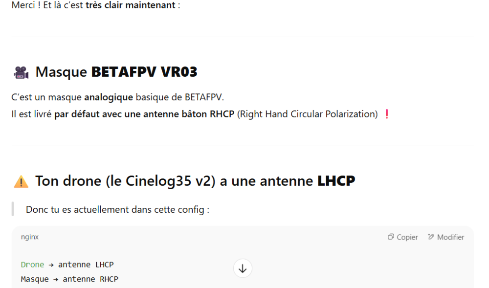

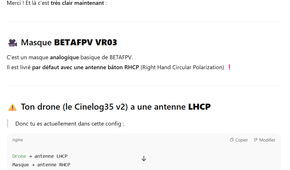

GogoFPV Posté(e) Juillet 16, 2025 Auteur Signaler Posté(e) Juillet 16, 2025 okay merci je testerai sinon j'ai chatgpt qui m'a sorti cela (source pas forcément fiable mdr)
Attafr Posté(e) Juillet 16, 2025 Signaler Posté(e) Juillet 16, 2025 Il y a 2 heures, GogoFPV a dit : okay merci je testerai sinon j'ai chatgpt qui m'a sorti cela (source pas forcément fiable mdr) Tu vois il a pensé comme moi ! J’ai déjà vécu le problème et j’avais galéré un max avant de comprendre ! 1

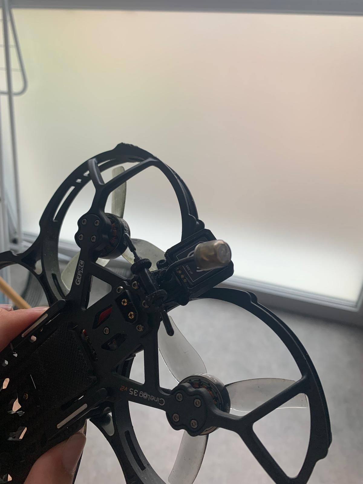

GogoFPV Posté(e) Juillet 17, 2025 Auteur Signaler Posté(e) Juillet 17, 2025 Et du coup concrètement je dois faire quoi ? Comment je peux être sur que mes lunettes et mon drone ont une polarité différentes ? Okay j'ai regardé sur le site où j'avais acheté le drone et c'est Antenne: GEPRC Peano 5.8 RHCP UFL et pour les lunettes j'ai rien vu de marqué concernant la polarité mais je pense que je peux dévisser l'antenne et il y aura peut-être des infos. https://fr.banggood.com/Geprc-Cinelog35-V2-Analog-142mm-Wheelbase-F722-45A-AIO-V2-6S-3_5-Inch-Cinewhoop-FPV-Racing-Drone-PNP-BNF-with-1W-VTX-Caddx-Ratel2-FPV-Camera-p-1985562.html?akmClientCountry=America&gmcCountry=FR¤cy=EUR&cur_warehouse=CN&createTmp=1&ID=63109846230838
Attafr Posté(e) Juillet 17, 2025 Signaler Posté(e) Juillet 17, 2025 (modifié) Il y a 2 heures, GogoFPV a dit : Et du coup concrètement je dois faire quoi ? Tu changes l’antenne RHCP par une LHCP ! il a quoi comme antenne l’Aquila16 ? Tu peux peut-être échanger pour tester ! Modifié (le) Juillet 17, 2025 par Attafr 2
GogoFPV Posté(e) Juillet 17, 2025 Auteur Signaler Posté(e) Juillet 17, 2025 Ah bah oui bien vu ça Après je sais pas comment ça fonctionne l'antenne sur l'aquila mais pareil je crois pas que ce soit précisé si c'est rhcp ou lhcp https://betafpv.com/products/aquila16-fpv-kit Je pense que ce sera peut-être plus simple d'acheter une antenne RHCP pour remplacer celle de mon masque non ? Si vous avez des liens pour de bonnes antennes RHCP je suis preneur !

GogoFPV Posté(e) Juillet 17, 2025 Auteur Signaler Posté(e) Juillet 17, 2025 J’ai refais un test au même endroit hier j’ai pu aller jusqu’à 50 m environ et il y a des petits moments où j’ai pas trop de soucis et à d’autres où je suis à 10 m à peine et ça déconne J’ai essayé aussi sur un terrain de foot où j’ai pu aller plus loin mais ça bug aussi soudainement donc t’as pas trop envie de tenter des trucs. Et vu que je sais pas où activer le fail safe sur betaflight ça me met pas trop en confiance (j’ai pas d’onglet failsafe). Je vais déjà regarder mon antenne radio, j’enlèverai les tables et je ferai le test à un autre endroit. En tout cas merci déjà pour toutes vos réponses !

Sunsha73 Posté(e) Juillet 18, 2025 Signaler Posté(e) Juillet 18, 2025 Même avis que Motard Geek.... Change déjà l'antenne de ton drone par un model RHCP, et décoche “IRC Tramp” dans l'onglet "ports" de BetaFlight Ensuite, assure toi que ton VTX est unlocké (Appui long 8 s) et assure toi qu'il est bien réglé sur la puissance que tu souhaites : la led rouge doit clignoter 4x pour 500mW ou 5x pour 1W par exemple. 1

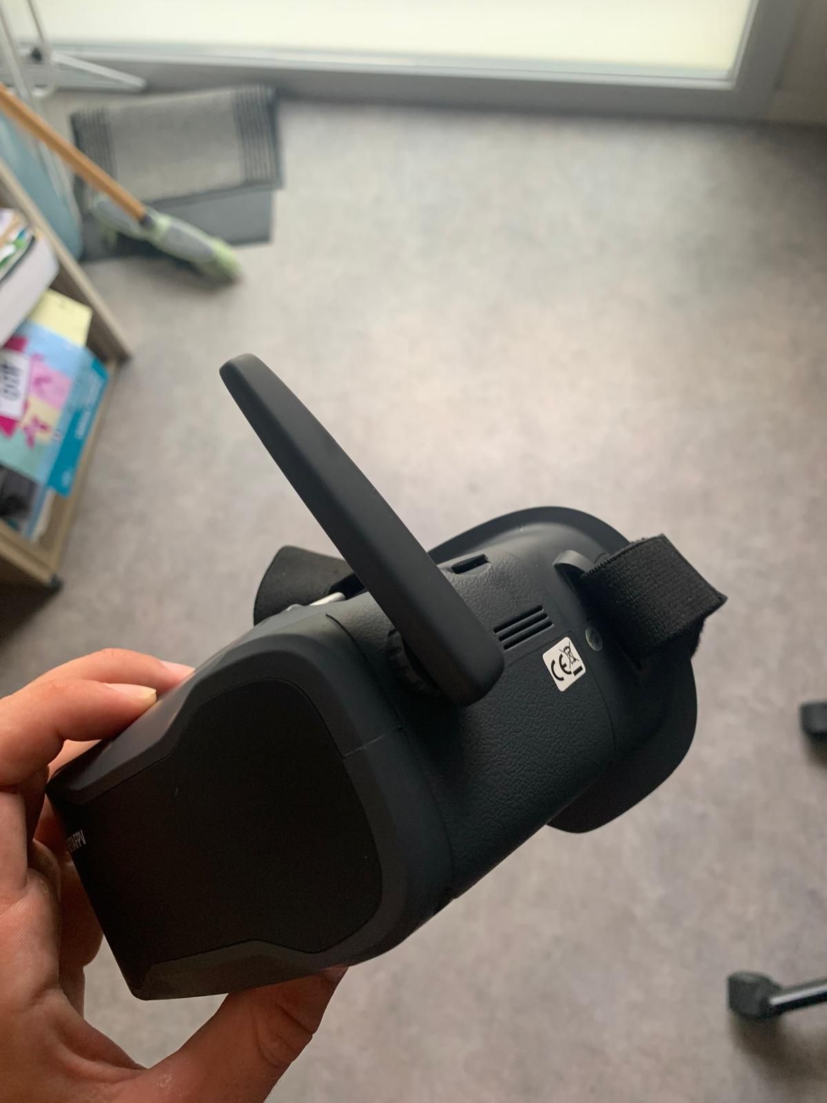

GogoFPV Posté(e) Juillet 21, 2025 Auteur Signaler Posté(e) Juillet 21, 2025 Salut, j'ai refais un test à un autre endroit hier et sans les vtx tables, ça a encore bug. En fait, l'antenne de mon masque n'est ni lhcp ni rhcp, je crois que c'est linéaire donc j'ai juste à commander une antenne RHCP pour mon masque pour que ça soit fluide avec mon drone cinelog (rhcp aussi)? et je garde l'antenne linéaire du masque au cas où pour faire des sessions avec mon drone aquila 16 ?
Sunsha73 Posté(e) Juillet 21, 2025 Signaler Posté(e) Juillet 21, 2025 Je pense pas que ça règle ton problème... Même comme ça tu devrais aller beaucoup plus loin... Est-ce que tu as vérifié le réglage de la puissance de ton VTX ? Est-ce que tu es sûr d'être réglé sur bonne fréquence ?
GogoFPV Posté(e) Juillet 21, 2025 Auteur Signaler Posté(e) Juillet 21, 2025 il y a 51 minutes, Sunsha73 a dit : Je pense pas que ça règle ton problème... Même comme ça tu devrais aller beaucoup plus loin... Est-ce que tu as vérifié le réglage de la puissance de ton VTX ? Est-ce que tu es sûr d'être réglé sur bonne fréquence ? En fait quand il n' y a vraiment aucun obstacle ça marche plutôt bien, je peux aller loin sans bug (je l'ai fais qu'un fois à mon premier vol sur un terrain de foot, faudrait que je ressaie). Mais dès qu'il y a des obstacles genre je passe derrière un buisson, un arbre, un poteau de basket bah ça bug tout de suite. Mon VTX est réglé à 500 mW et la fréquence comme ça je peux pas te dire de suite. Et si je suis dans un endroit où il y a pas mal d'arbre de base genre un parc, même en ligne droite dégagé à 15 m je peux perdre le signal

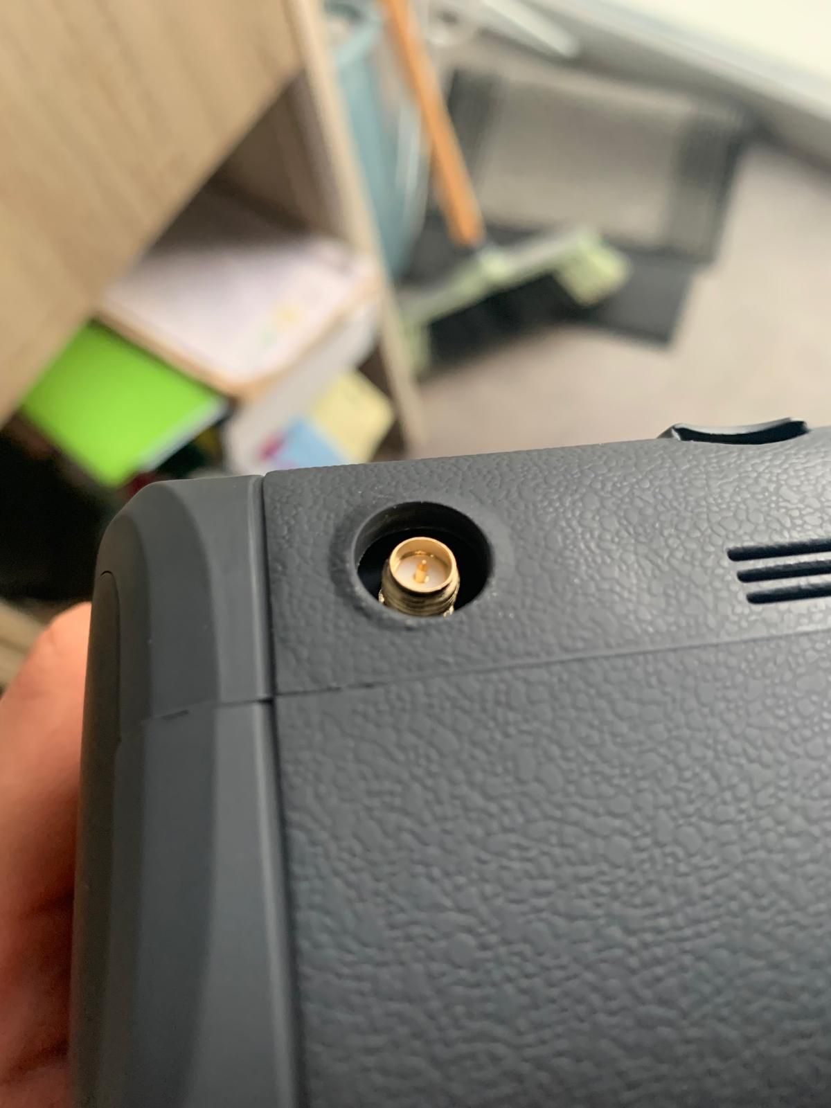

GogoFPV Posté(e) Juillet 21, 2025 Auteur Signaler Posté(e) Juillet 21, 2025 Si je me trompe pas c'est un RP SMA femelle donc faut que je trouve une antenne rhcp rp sma mâle
