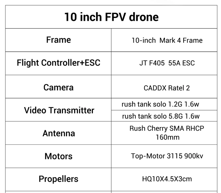

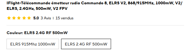

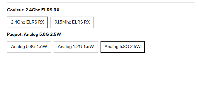

chon Posté(e) Juillet 17, 2025 Auteur Signaler Posté(e) Juillet 17, 2025 Bonjour Merci pour le retour. Ci-joint les infos concernant le drone avec le lien Aliexpress: https://fr.aliexpress.com/item/1005006834030703.html?spm=a2g0o.order_list.order_list_main.10.33a15e5bVEakO0&gatewayAdapt=glo2fra Pour la télécommande: Merci et bonne fin de soirée CHON

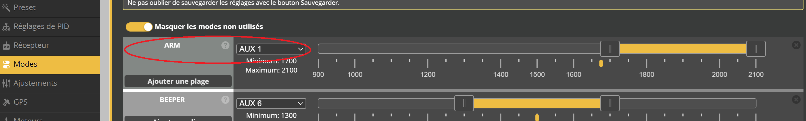

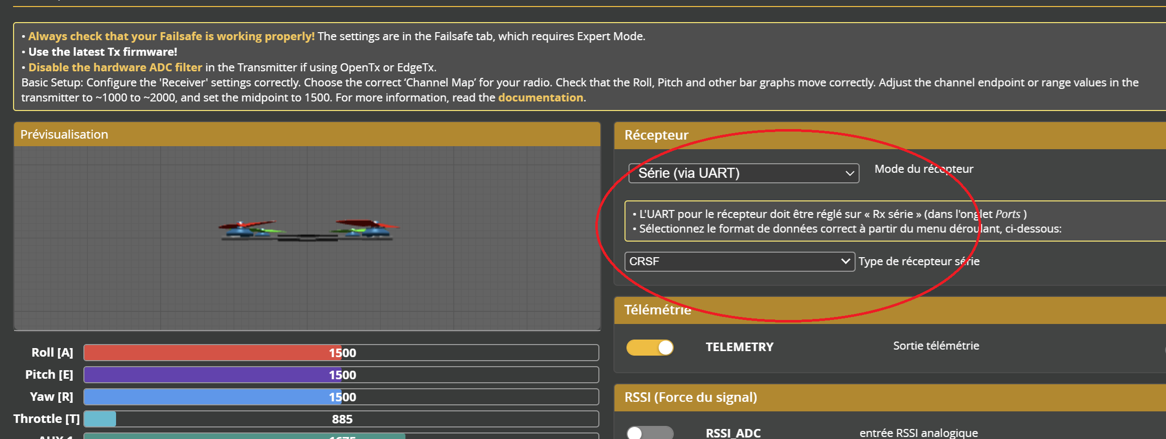

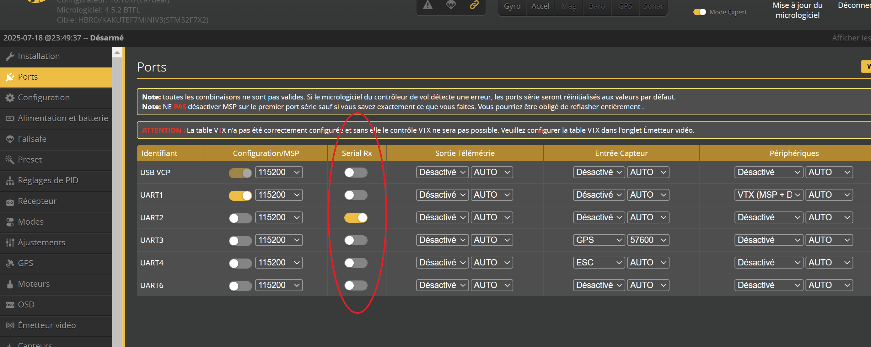

Oliviem Posté(e) Juillet 18, 2025 Signaler Posté(e) Juillet 18, 2025 Le 17/07/2025 at 22:55, chon a dit : Bonjour Merci pour le retour. Ci-joint les infos concernant le drone avec le lien Aliexpress: https://fr.aliexpress.com/item/1005006834030703.html?spm=a2g0o.order_list.order_list_main.10.33a15e5bVEakO0&gatewayAdapt=glo2fra Pour la télécommande: Merci et bonne fin de soirée CHON Alors le tuto enoncé ci avant explique bien ce qui faut faire. En resumé: - Vérifier que le recepteur est bien branché, si c'est toi qui l'a soudé (Tx vers Rx et Rx vers Tx). - Verifier que la version du firrmware de ton recepteur et de la telecommande soient la même (pour cela, il faut utiliser le configurateur ELRS). - Dans l'onglet port, cocher le serial rx dont le numero correspond au Tx/Rx que tu as utilisé. - Dans l'onglet recepteur : serie via uart et CRSF - Il faut binder : si tu n as jamais binder ton recepteur, il se mettre en bind automatique normalement. Sinon tu peux avoir un petit bouton, ou passer pas le configurateur. - Passer la telecommande en mode bind, il y a une video qui explique bien : (s il faut traduire dis moi) - Le premier vol necessite un parametrage, l'armement :
