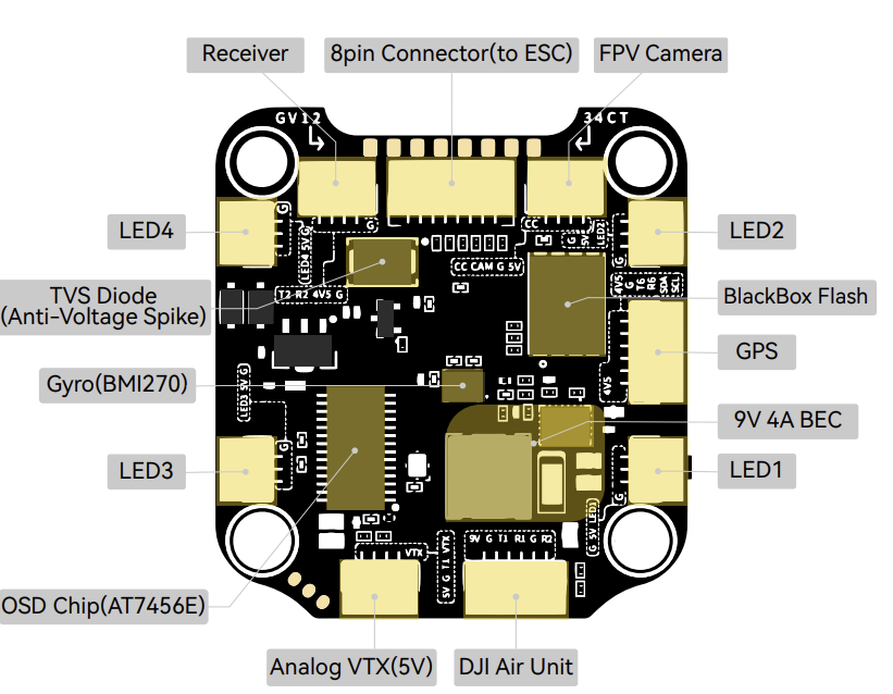

J'ai contacté la caméra embarqué, la ou je prend mon matos et ils m'ont conseillé de changer le câble de la caméra. Après avoir complètement démonté mon quad histoire de voir si rien de plus était mort j'ai remarqué une pièces fissuré sur la FC.
Je n'es absolument pas les compétences pour savoir à quoi correspond cette pièce et si cela peux affecter le bon fonctionnement de mon électronique.

image.png.d3226ea2a58e771db54cb8fa80170f2d.pngCela vient de la notice officelle de speedybee pour la F7V3 (source:https://www.speedybee.com/speedybee-f7-v3-bl32-50a-30x30-stack/#Parameters)
Ce composant fait partie du "9V 4A BEC", etant donné sa forme, il doit s'agir d'un inductance (bobine) de filtrage. Le 150 doit signifier 15 micro henries.
Son rôle est de "lisser" le courant contrairement à un condensateur qui lisse la tension. Si c'est cassé, tu auras un signal pourrit dans le air unit, ce qui peut l'abimer.
Si tu recuperes la video avec un nouveau cable, tu vas surement avoir un risque de surchauffe accrue de ton air unit voir des coupures par intermittance.
Une des options que tu as, c est d alimenter ton air unite avec un BEC 9V externe que tu branches en parallele de la batterie.
Merci pour cette réponse technique. Je pense que je vais juste changer la fc pour ne pas avoir de problèmes les autres options ont l’air plus compliqué.
