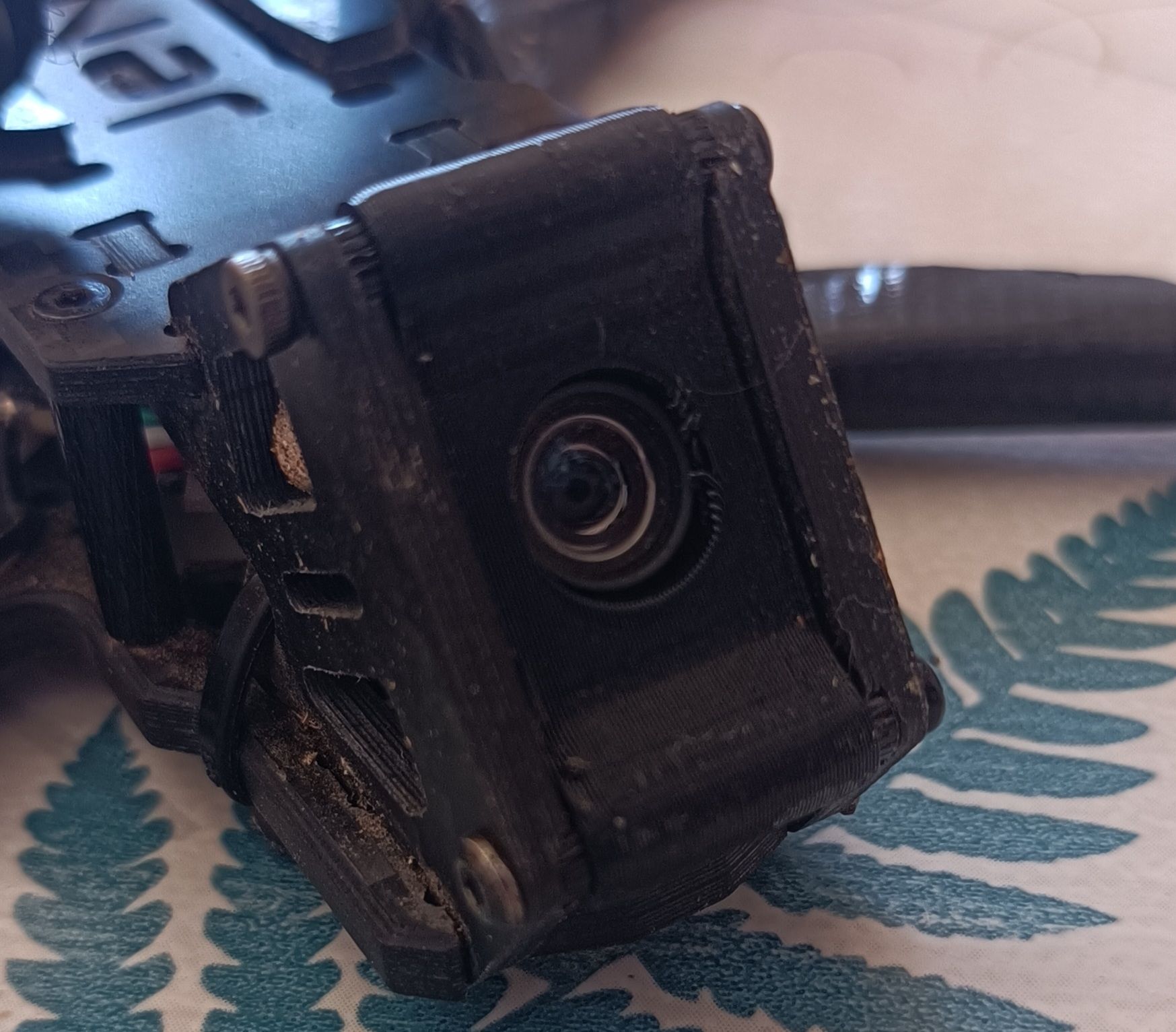

La seule fois que j'ai utilisé un O4 Lite c'était sur le Femto et les vibrations rendaient la stab quasi impossible. Ton retour à l'air clean mais je sais que cette cam est capricieuse... La tienne est-elle softmountée ? Je crois que c'est un impératif pour avoir des mesures gyro "propres" 😕
il y a 12 minutes, Motard Geek a dit :
Je ne sais ce que veut dire "softmountée" 😅
C'est un montage sur TPU il me semble ...Je ne pense pas faire mieux ..

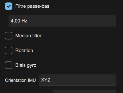

J'ai testé en diminuant drastiquement le filtre Pass-Bas de G.F, ça passe bien, mais j'ais bien peur que du coup G.F ne serve à rien ^^
As-tu essayé la stabilisation sans les données gyro et que Gyroflow fasse les calculs lui-même ? Il y a peut être un soucis d'échelle ou d'interprétation dans le fichier gyro parce que la stabilisation qui est pire que celle d'origine c'est quand même pas normal du tout 😅. Est-ce que tu es certain de l'orientation IMU du gyro ?
Si tu dois inverser le sens, il faut mettre l'axe en minuscule, par exemple tu veux inverser l'axe X tu mets xYZ. Il me semble que gyroflow peut détecter automatiquement l'orientation du gyro, mais je ne sais pas comment on fait (ni le sens des axes selon gyroflow)

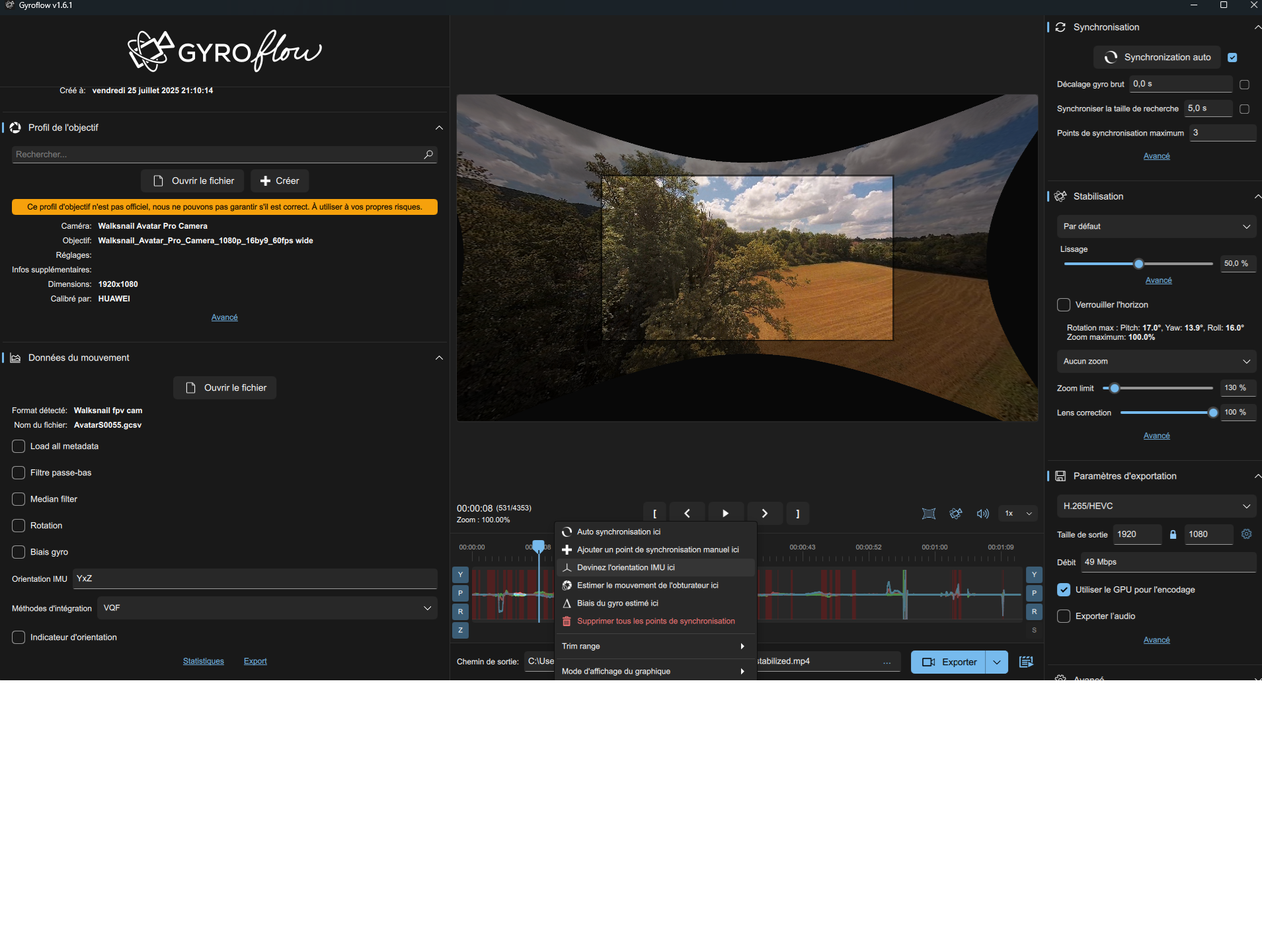

Je me suis rendu compte aussi que mon gyro n'était pas dans le bon sens dans gyroflow.
Pour que gyroflow trouve l'orientation lui même, il suffit de faire un clic droit dans la timeline et de cliquer sur "Devinez l'orientation IMU ici".
Il m'a remis les axes dans le bon ordre et dans le bon sens.
Je te remercie@Wanegain, mais non, j'ai testé toutes les positions de l'IMU et toujours pareil. J'ai même un autre truc qui déconne, dans le retour vidéo des lunettes, en 4k ça vibre ..Alors qu'en HD ça passe (goggles2)
