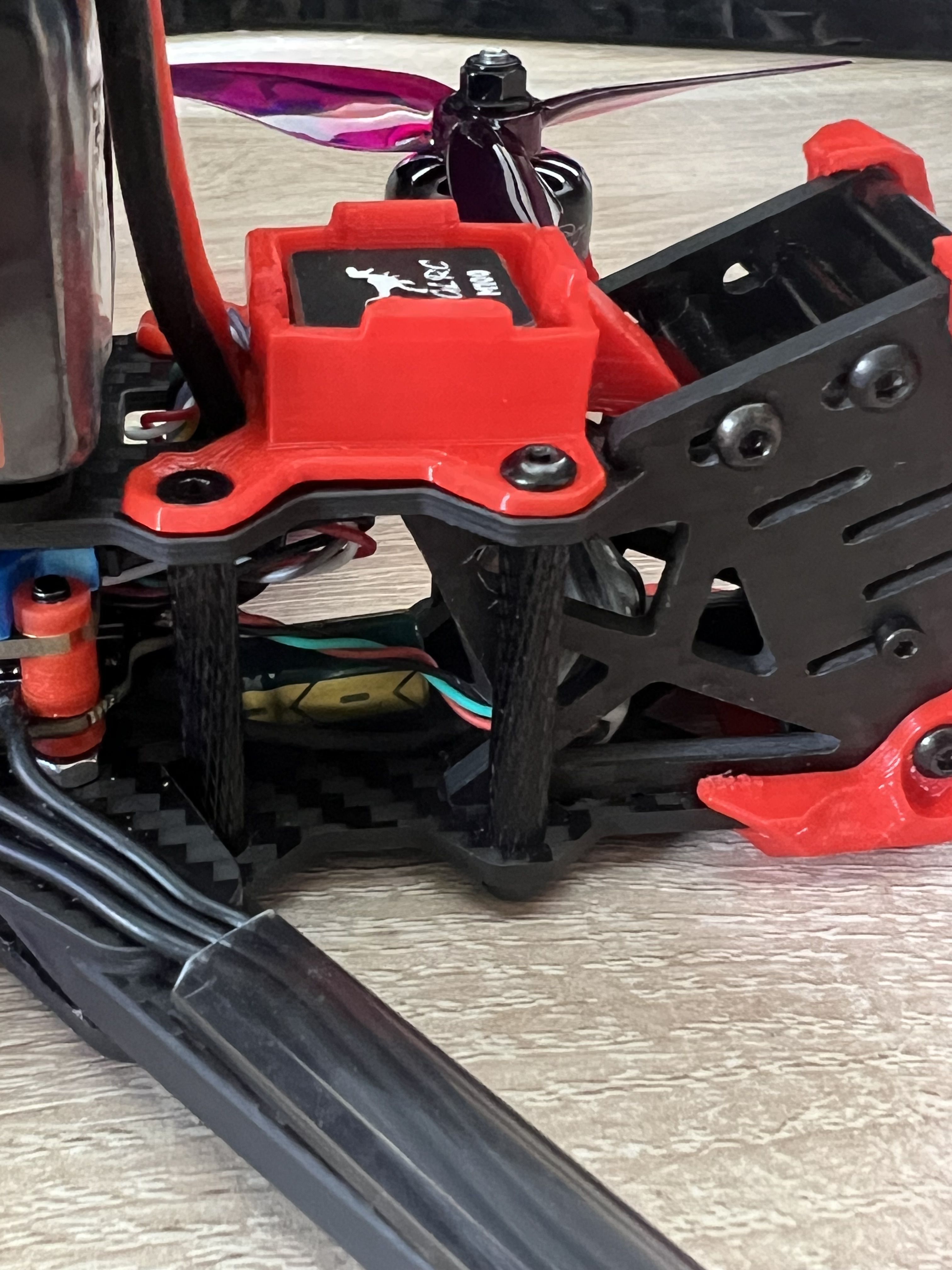

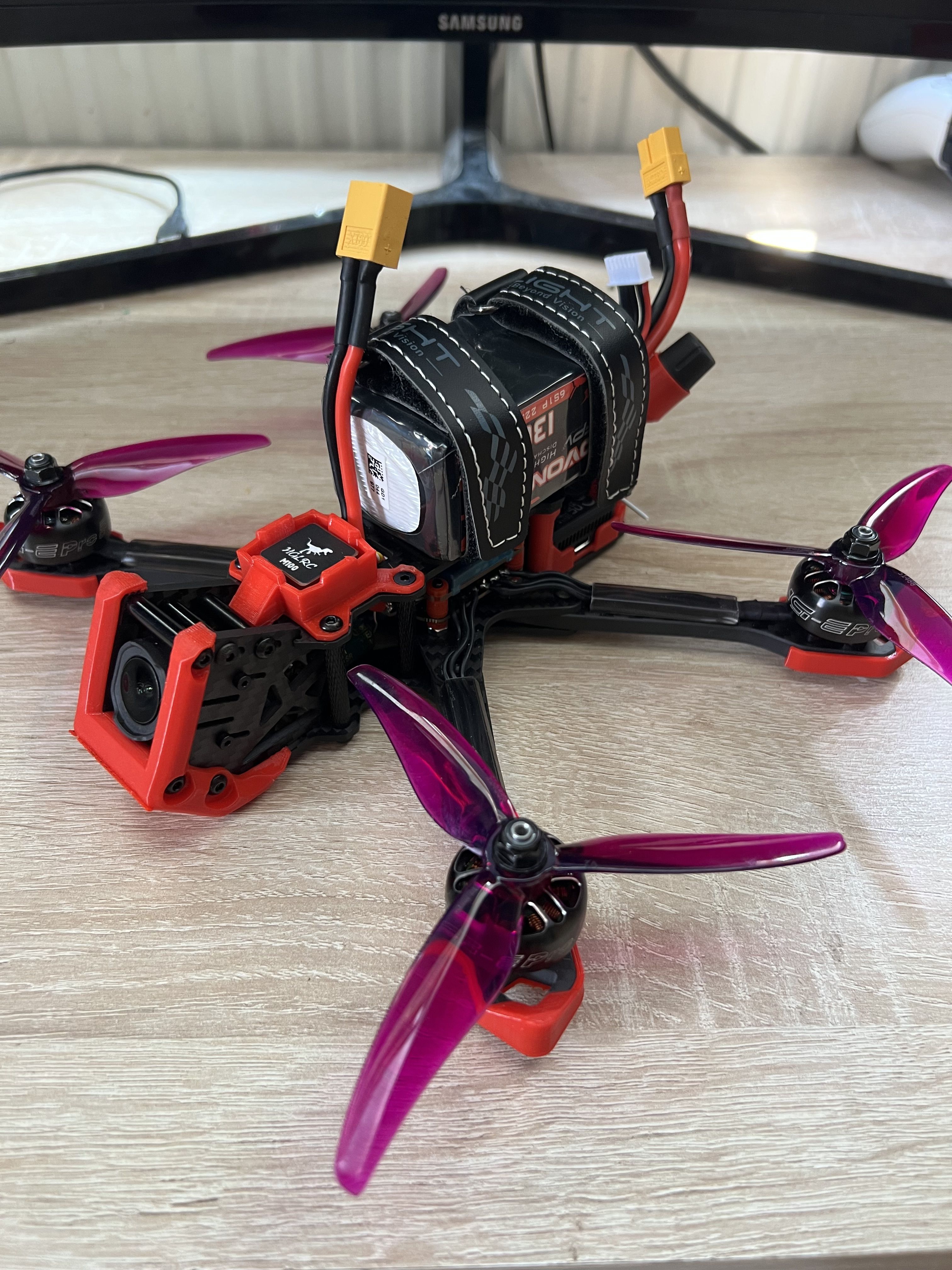

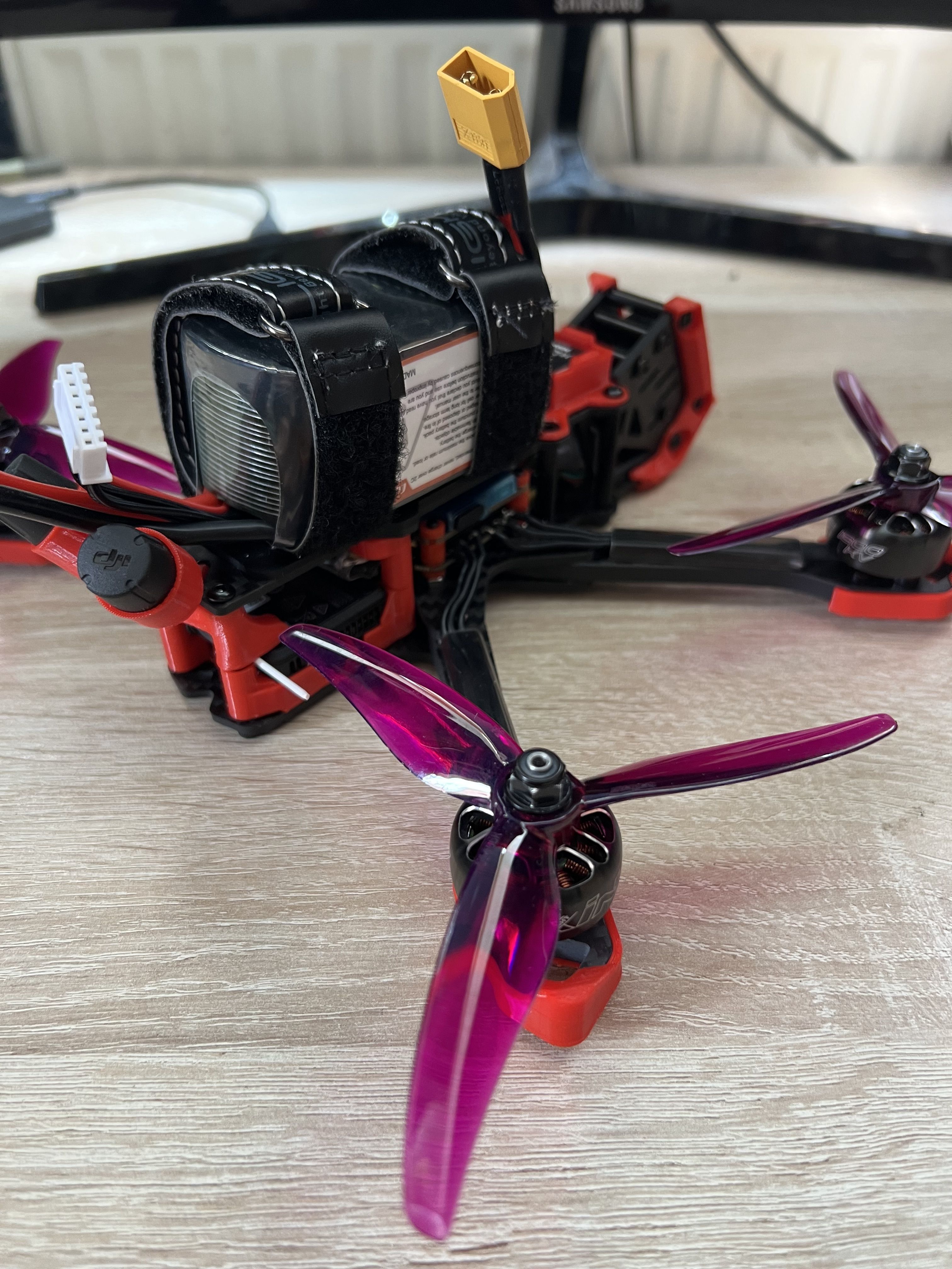

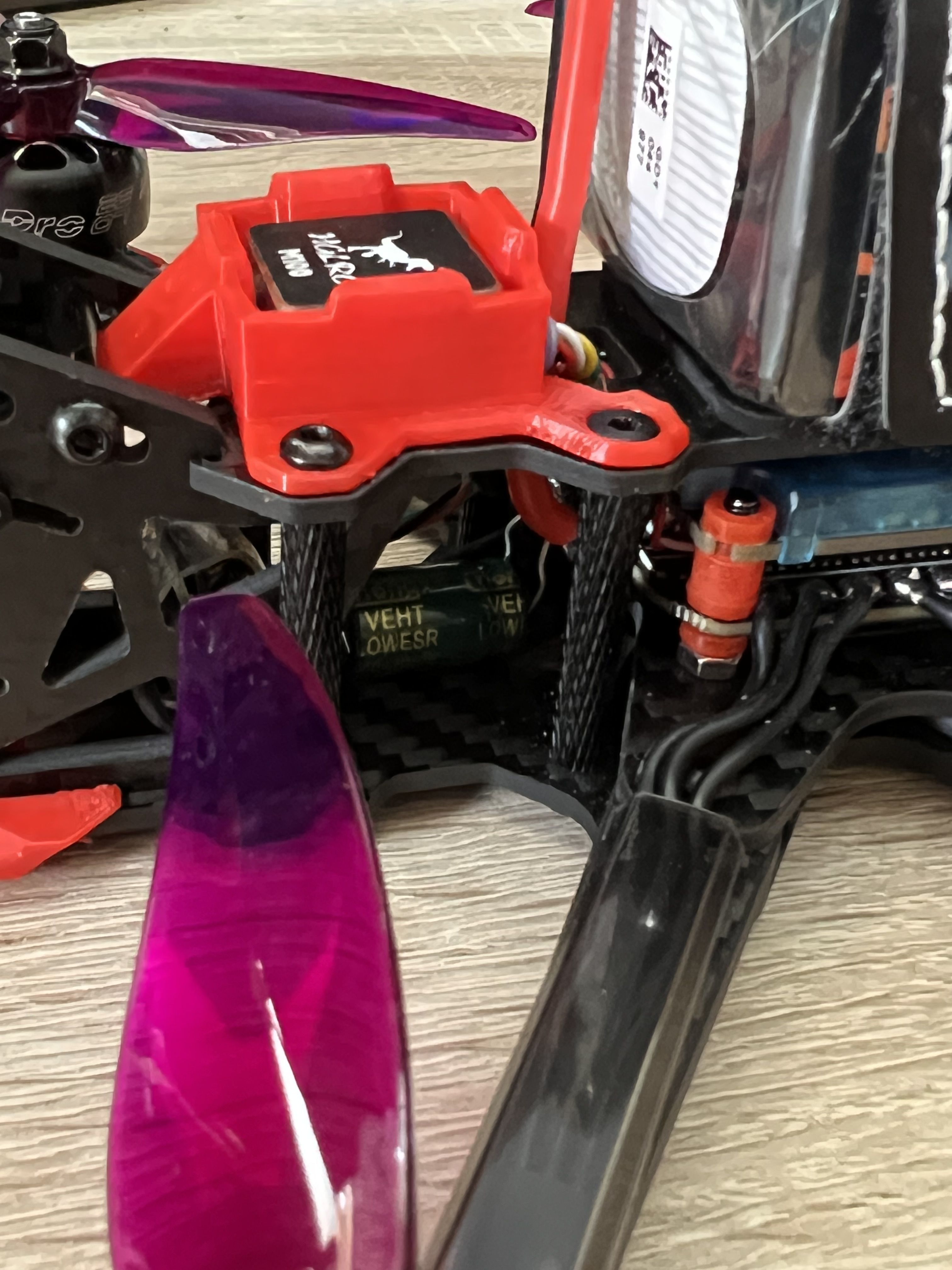

mrr_ic Posté(e) Juillet 25, 2025 Signaler Posté(e) Juillet 25, 2025 Topic Attachments Salut à tous, je suis assez récent dans le fpv et j’ai récemment entrepris et terminé le build d’un JeNo 5.1 avec cam plate ciné sous o4 pro. Je suis content du résultat, à part le condo et surtout le buzzer à l’avant que j’ai mis un peu à l’arrache j’avoue (d’ailleurs si vous avez des idées pour le fixer de manière propre je suis preneur). J’ai bien appliqué le preset Jeno dans betaflight, il ne me reste plus qu’à bien configurer le gps, notamment gps rescue mais un peu galère à tout comprendre. Je remercie l’équipe de We are Fpv pour tous les excellents tutos et également la communauté du discord au top Liste des composants Frame JeNo 5.1 ciné (bras classique) 86 € FC Rush blade f4 hd 50A 86 € ESCs 4 x stack Moteurs 4 x xing-epro 2207 1800kv 160 € Jeu d'hélices 1 x Gemfan 51466 Caméra FPV o4 pro Prix total : 332 € 2

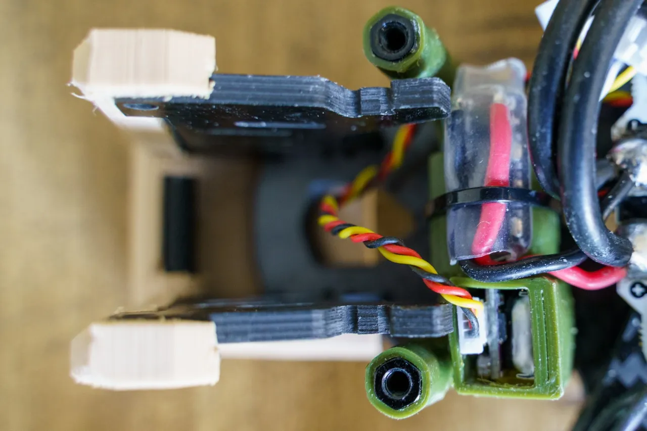

Kriseye Posté(e) Juillet 26, 2025 Signaler Posté(e) Juillet 26, 2025 Joli. Si tu veux j'ai fait un tpu pour caller un micro buzzer vifly et le condo à l'avant sur le Jeno 5.1 low profile. Je ne sais pas si l'entraxe entre les 2 entretoises est le même sur celui-ci, mais si oui ça devrait le faire. C'est là https://www.printables.com/model/1345972-jeno-fit-5-gps-and-nano-buzzer-mount
mrr_ic Posté(e) Juillet 26, 2025 Auteur Signaler Posté(e) Juillet 26, 2025 il y a 8 minutes, Kriseye a dit : Je ne sais pas si l'entraxe entre les 2 entretoises est le même sur celui-ci, mais si oui ça devrait le faire. Hey, merci pour ton retour c’est sympa. Je crois que le low profil c’est juste une question de hauteur non ? En tout cas je vais essayer de voir comment le print car je n’ai pas d’imprimante 3d… 1
