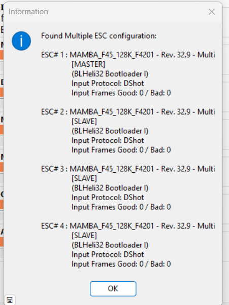

J'ai bien accès à mes 4 ESC dans BLHELI 32, mes ESC sont flashés depuis longtemps avec 32.9.
BLHeliSuite32.png.55cdff6ecab09061d39c3a6b456bfd50.pngJe n'ai pas encore fait voler le quad mais dans la configuration actuelle, les moteurs tournent, réagissent aux mouvements de stick. La lecture de la tension de batterie fonctionne sous BF et j'ai le retour de la tension dans les lunettes (Goggles 2).

Les 32bits ne sont pas compatibles avec Bluejay, reste comme tu es c'est parfait.
il y a 6 minutes, HugOil a dit :
Mais comment sais tu que mes ESC sont 32bits?
Pour deux raisons :
Il y a 10 heures, HugOil a dit :
