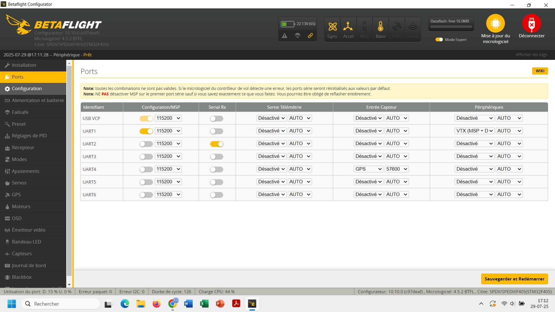

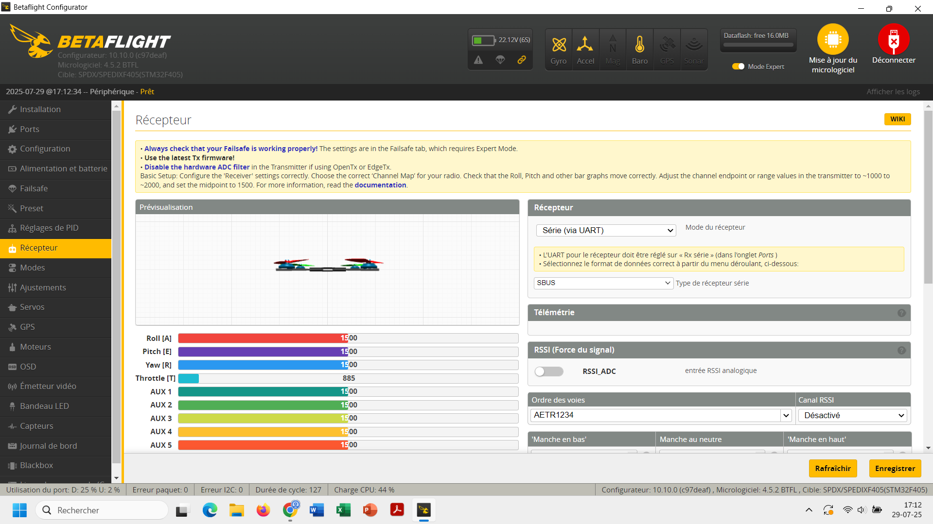

J'ai récemment remplacé la stack de mon manta 5 se en dji o4 lite suite a un crash.
la partie soudure semble s'être bien passé mais en voulant paramétrer mon drone je me suis apercu que betaflight ne reconnaissait pas le signal radio émis par ma dji fpv rc 3.
Je possèdes aussi des dji googles N3 que j'ai remplacé en même temps que ma stack .
J'ai correctement flashé ma fc en SBUS et mes googles m'indiquent que la radio et le drone sont bien appareillés.
Je ne comprends pas mon erreur et je cherches quelqu'un qui pourrait m'aider
merci d'avance
PS: je joins quelques photos montrant tout mes reglages betaflight.

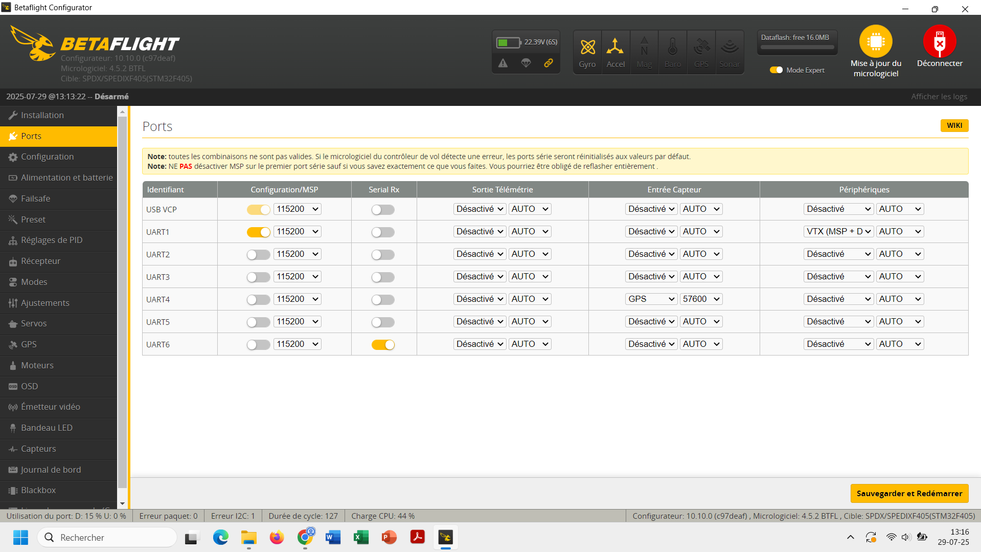

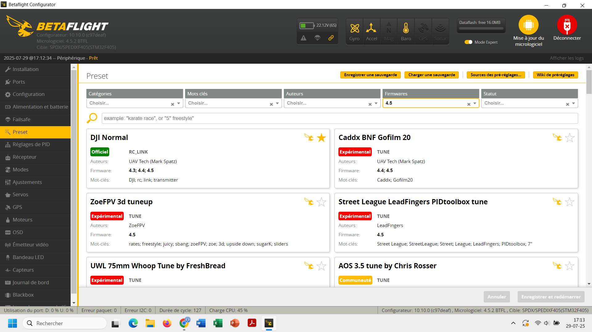

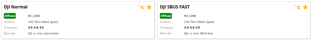

je viens d'apliquer les 2 presets que j'ai trouvé pour la RC DJI mais je ne sais pas ou mettre mon rx dans l'onglet ports...
je l'ai mis sur l'UART6 car j'ai vu ça dans une video mais je ne suis sur de rien

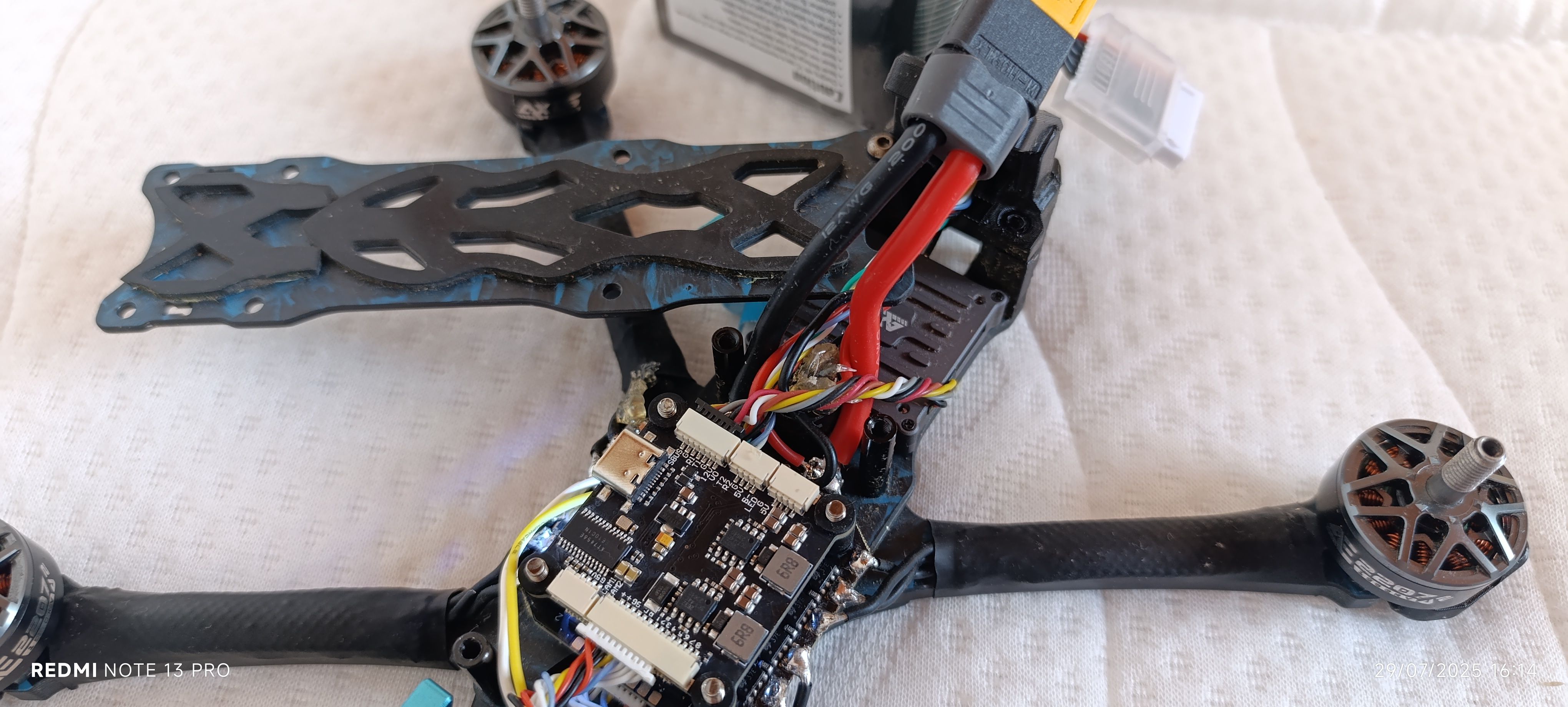

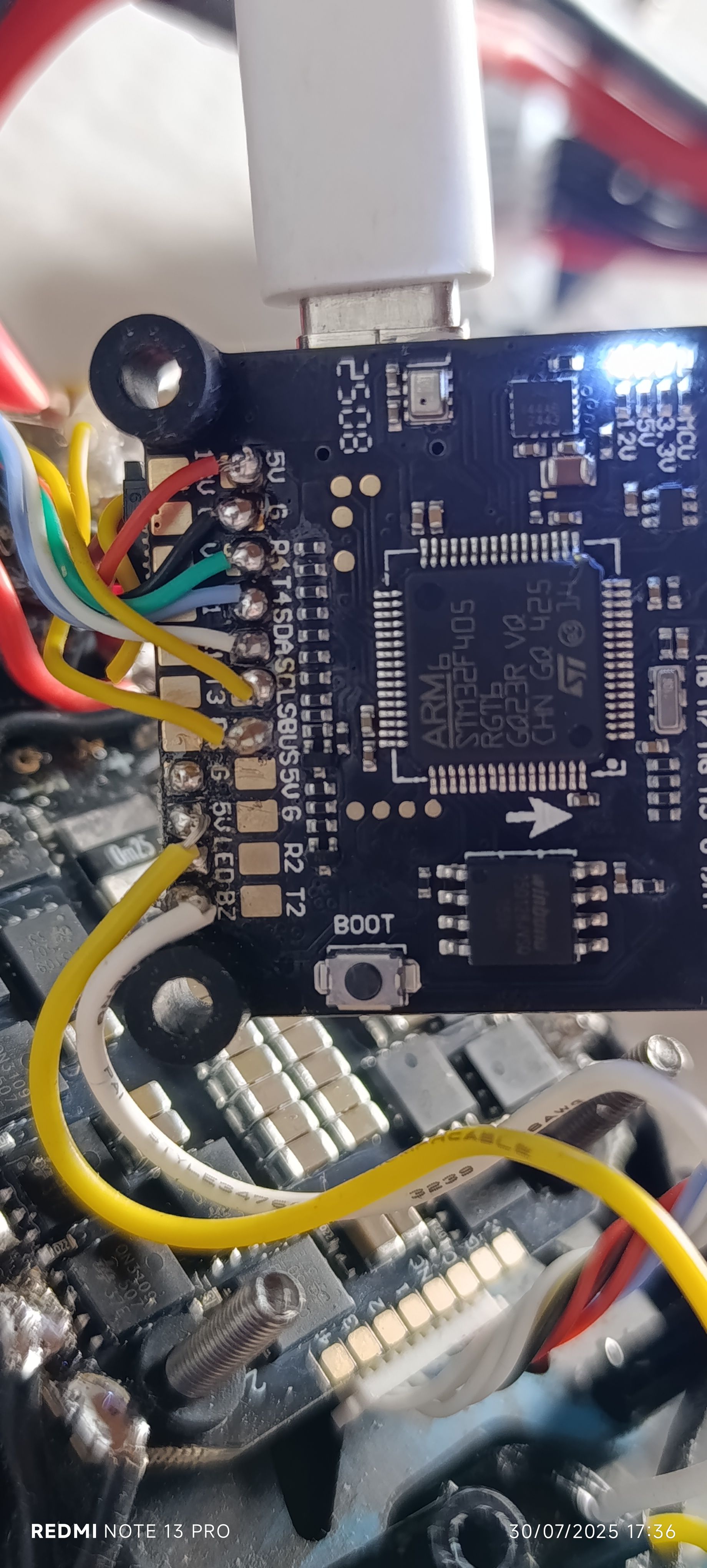

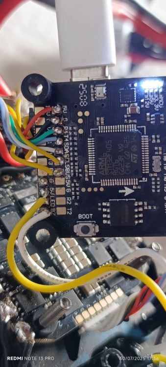

on ne voit pas bien sur la photo, desolé...

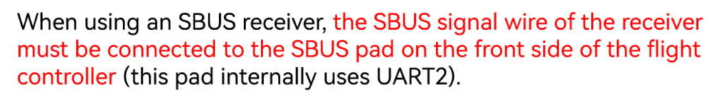

il est écrit SBUS, G, R1, T1, G et 12v mais le conecteur ne va que sur les 5 premiers et pa sur le 12v

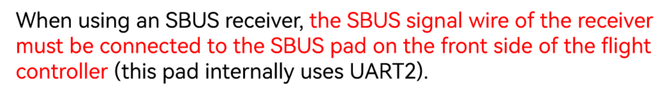

L'UART du SBUS pour cette carte semble être le 2

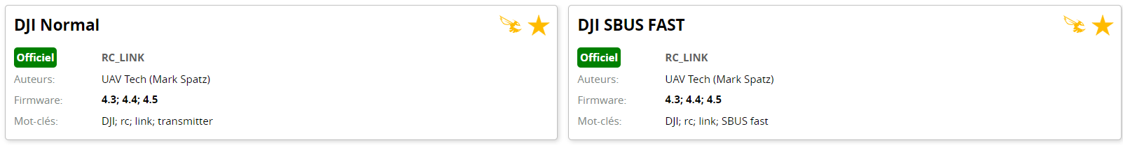

Attention il ne faut pas mettre les deux preset, l'un est pour le SBUS l'autre pour pour le FAST, mets le preset  "SBUS normal" et dans les lunettes protocole "Normal"
Modifié (le) par spid99
On ne flash pas une carte pour ci peut ..😱
Il te suffisait d'appliquer le preset "Normal" il aurait pris le dessus...
As-tu bien mis le protocole "Normal" dans les lunettes ? Si oui test un autre UART, en désélectionnant le précédent avant.
Mais normalement c'est le 2 :
Au pire, coupe le fil jaune et soude le sur un RX au choix, tu seras certain du numéro d'UART.

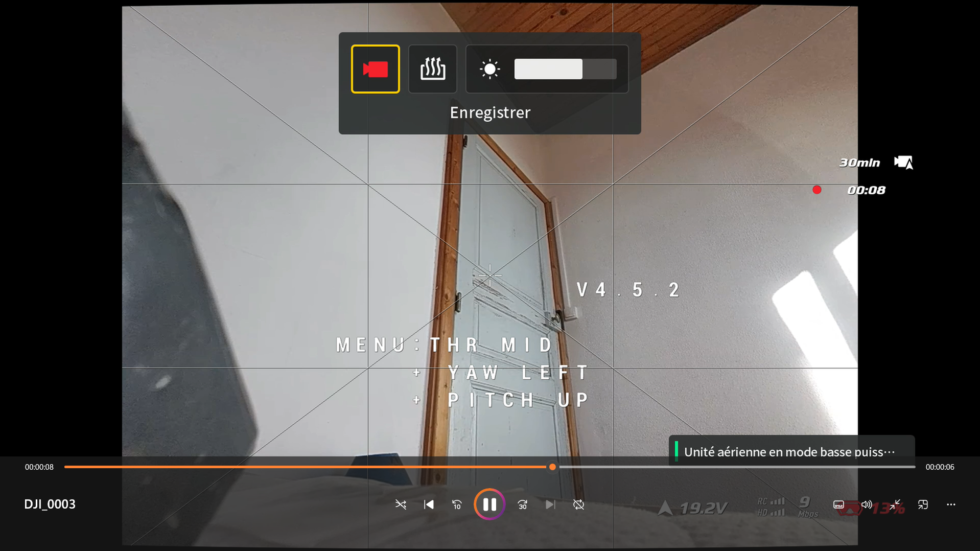

Il y a 14 heures, Ben_fpv a dit :
je n'ai aucune idée de son sens ou sa signification, je ne sais meme pas si il en a une mais voila
Je ne vois pas, où as-tu ce message ? C'est juste pour indiquer comment faire pour avoir le menu de BF dans les lunettes (sur le terrain par exemple)
