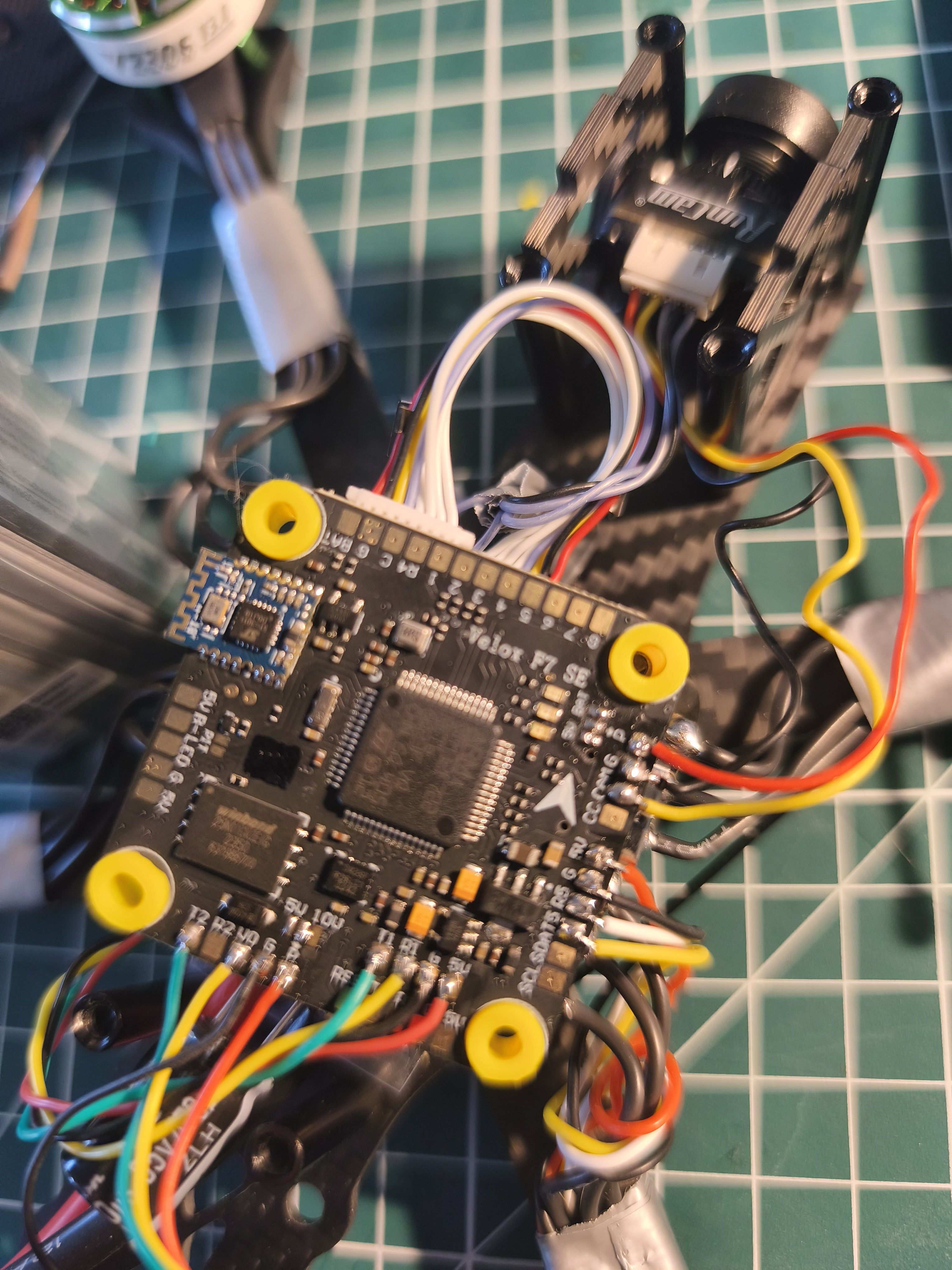

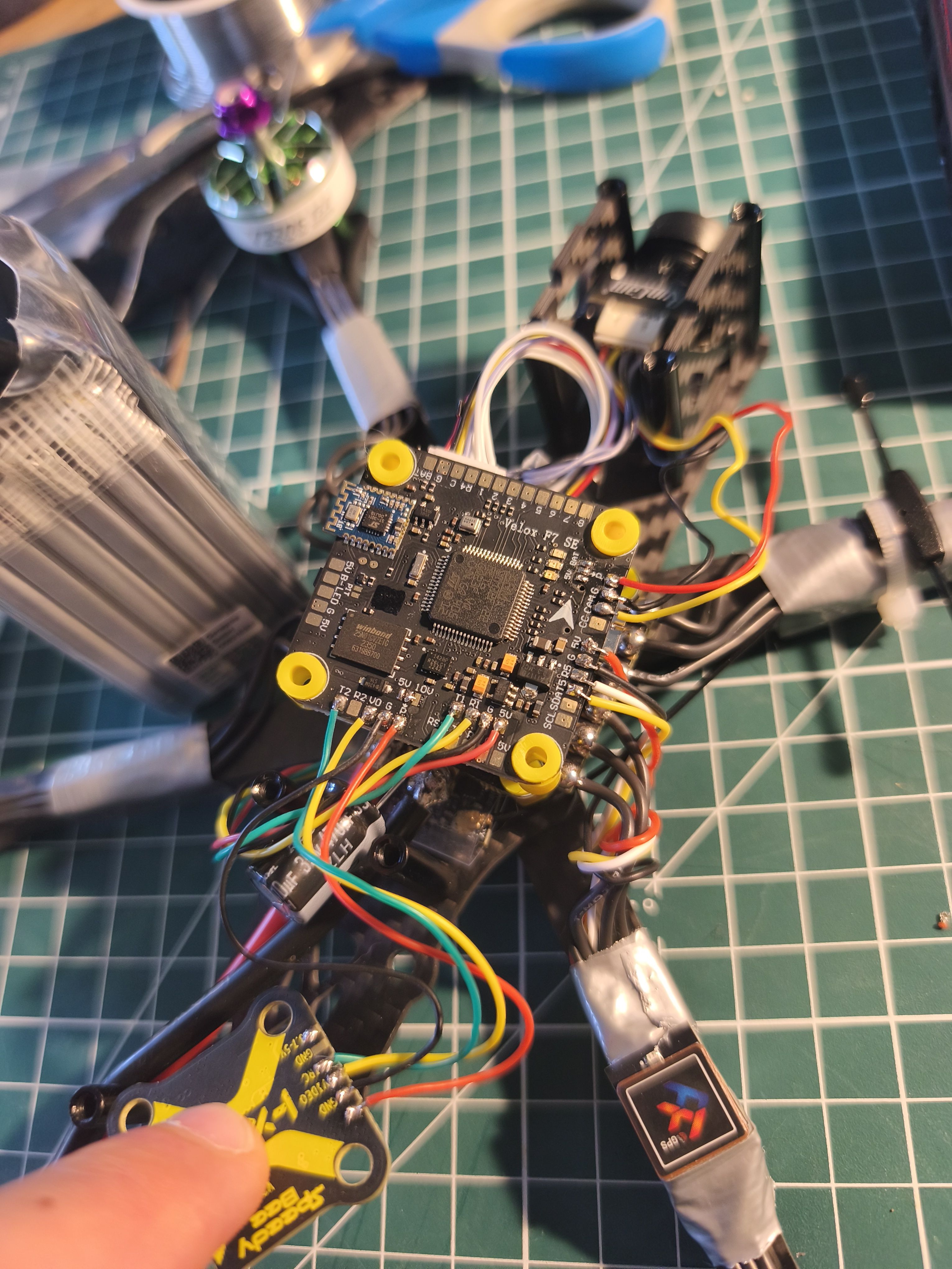

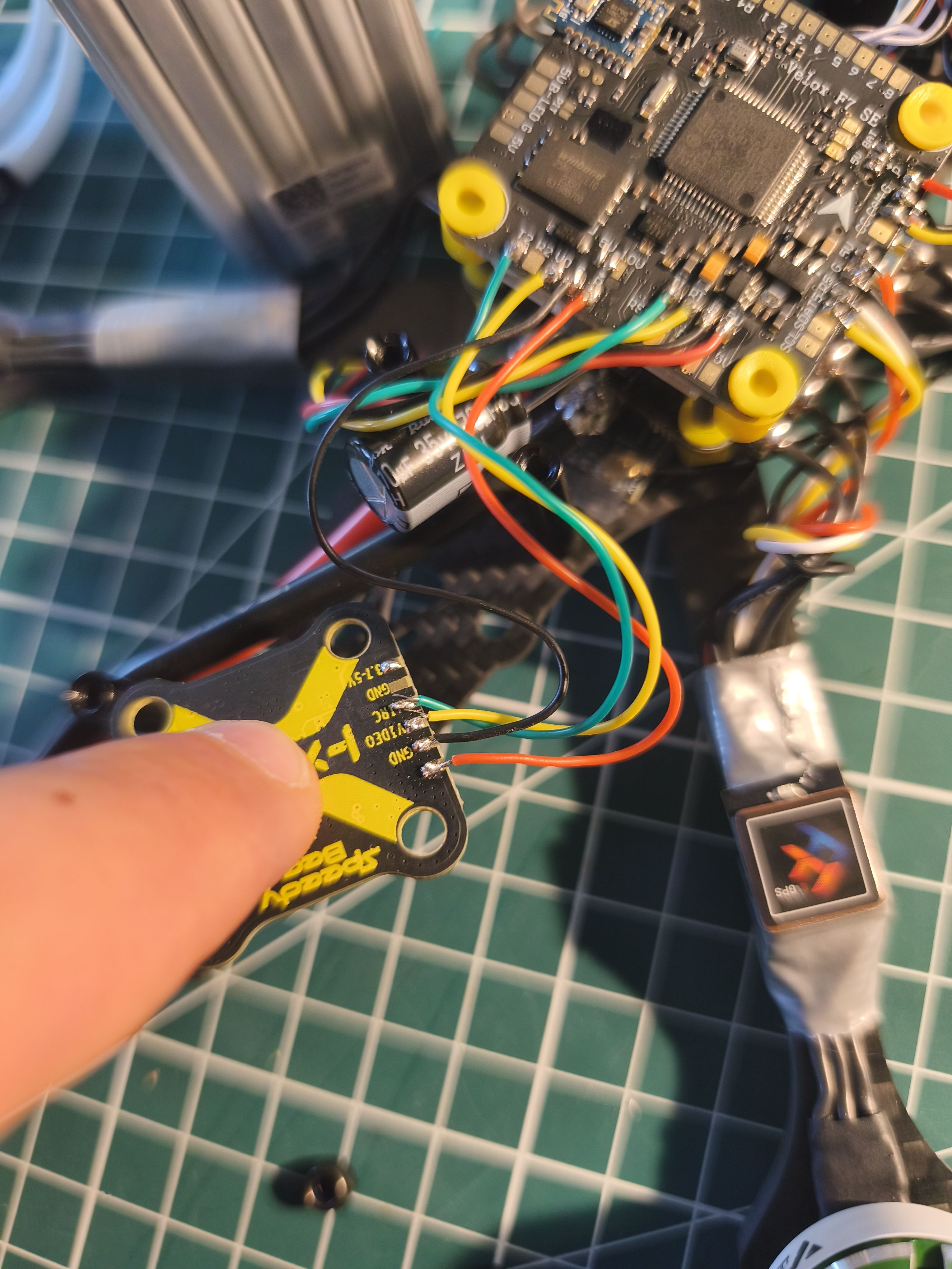

J'ai un problème entre ma fc et mon vtx: sur le pad 9v de ma fc quand je branche mon vtx elle sort du 2v quand je le débranche de se pad ca sort du 9v.
J'ai l'impression que ma fc se met en sécurité je ne comprend pas viens le problème.
Est ce que quelqu'un a une solutions ?
merci d'avance
oups désolé moi c'est jo je suis débutant en drone fpv, j'ai déja volé sur un 3 pouce et 7 pouce. Je me lance sur mon premier drone en 5 pouce, j'essai de le monter pour comprendre tout le fonctionnement du drone.

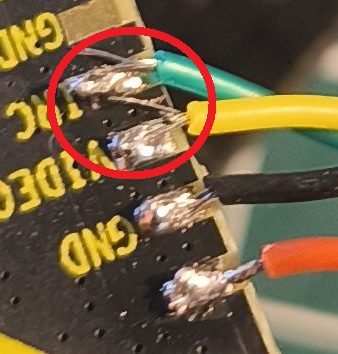

j'ai fait les soudures proprement comme demandé mais j'ai toujours 2v entre mon pad p et gnd
je précise je j'ai bien 5v sur mon récepteur elrs et sur mon gps

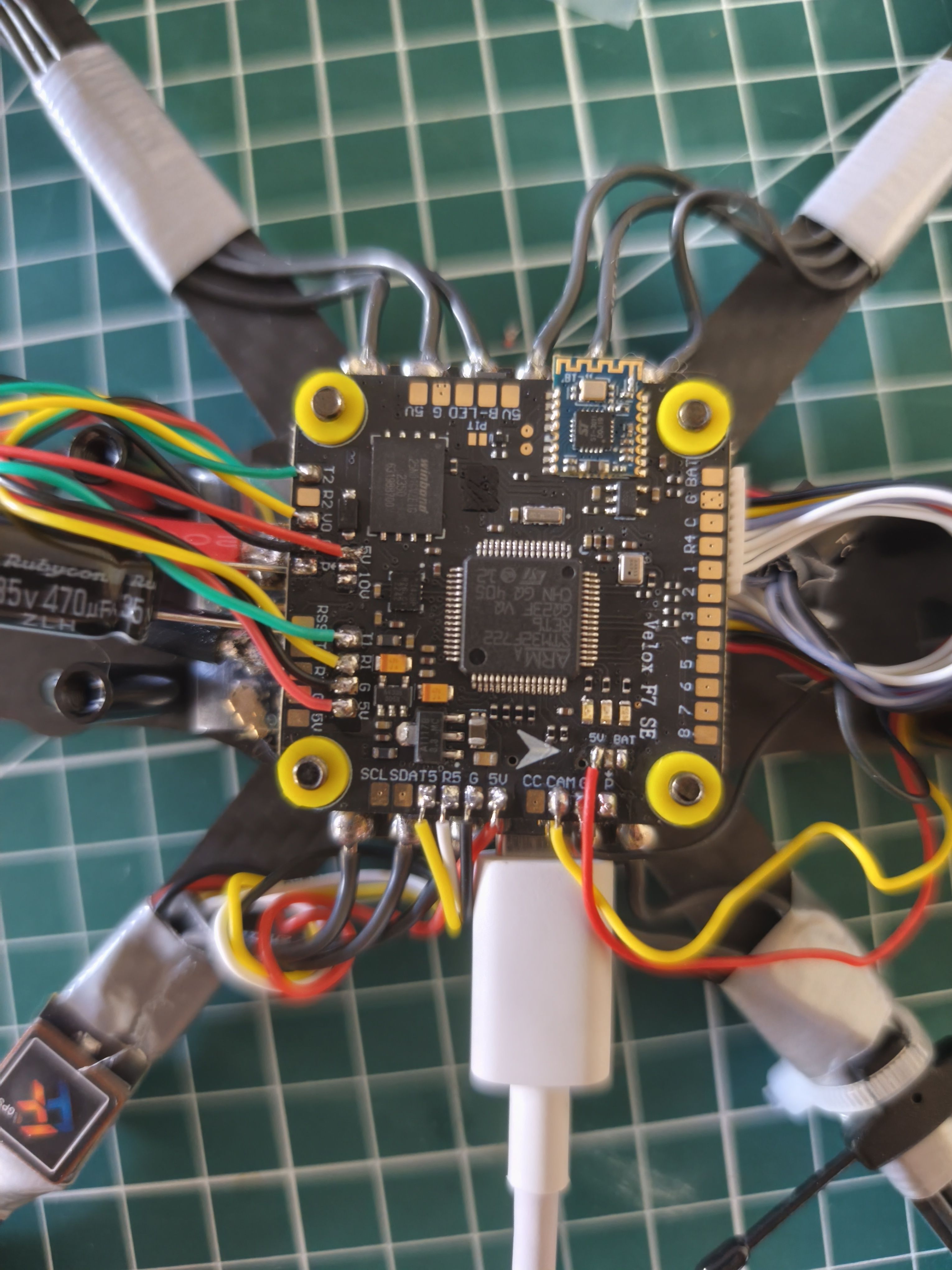

merci encore pour les aides que j'ai reçu. Je met en photo le rendu final du câblage qu'il faut faire pour ceux qui aurait des soucis comme moi.
