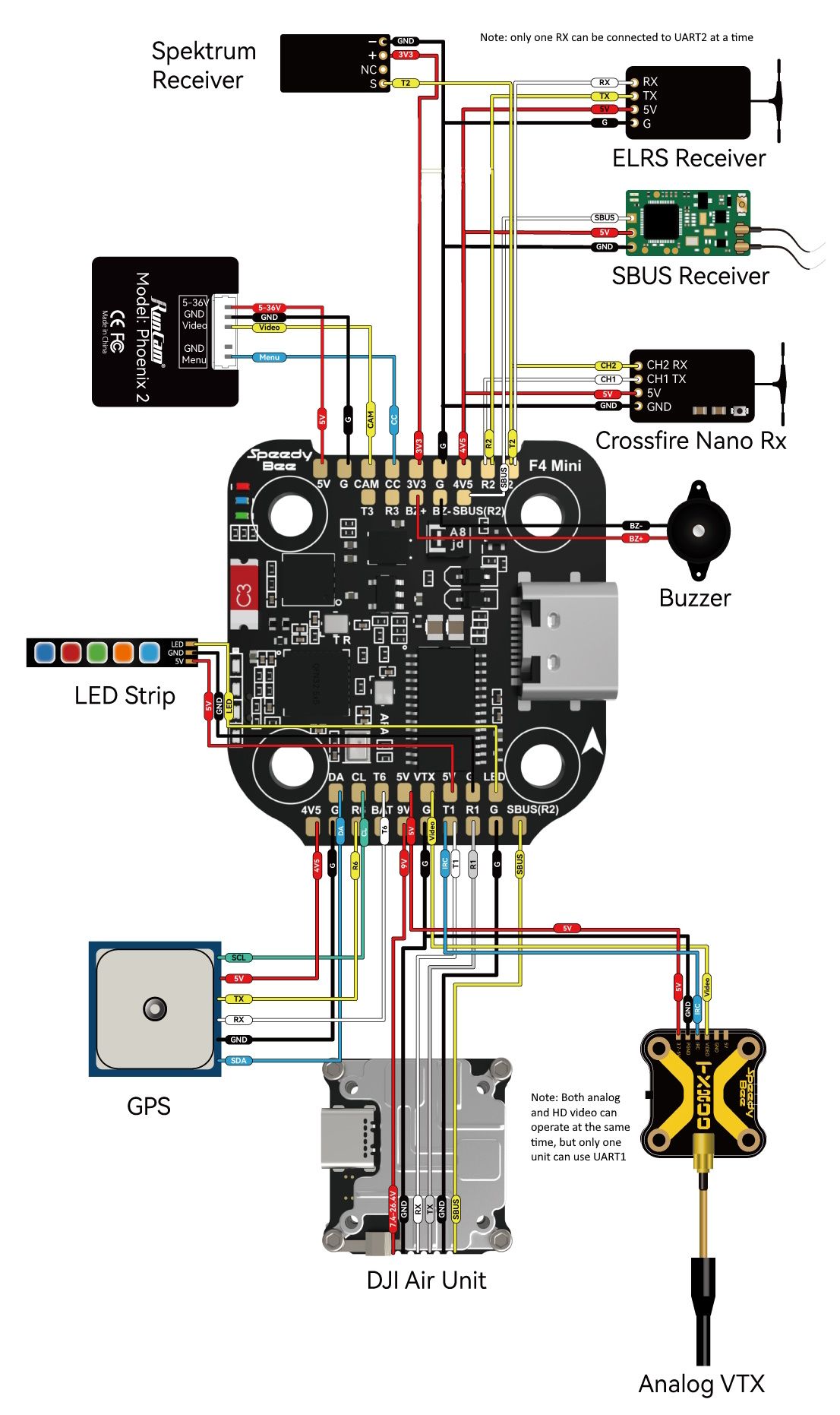

Angel_mn Posté(e) Juillet 30, 2025 Signaler Posté(e) Juillet 30, 2025 Bonjour les pilotes, J'ai construit en 3,5 pouces avec un FC SpeedyBee F405 mini et maintenant j'aimerais y mettre une runcam thumb pro et j'ai un petit problème avec l'alimentation 5V. J'ai déjà branché un buzzer autonome (5V/GND/Rx), et maintenant je souhaite brancher une Runcam Thumb Pro 4K. Le problème c'est que je n'ai plus de pad 5V disponible sur le FC. J'ai toujours GND, Rx, Tx... mais plus de 5V gratuit. Ma question: puis-je souder l'alimentation 5V de la Runcam sur le même plot 5V que celui du buzzer ? (donc deux fils sur le même pad) Le Thumb Pro n'est pas une GoPro, mais il pompe quand même un peu, donc je ne voudrais pas abattre le FC. Je ne sais pas si le pad 5V peut gérer les deux en même temps. Et si c'est risqué, avez-vous une autre idée ? (comme un petit BEC externe ?) Merci d'avance pour votre aide
spid99 Posté(e) Juillet 30, 2025 Signaler Posté(e) Juillet 30, 2025 SAlut, as-tu utilisé les pads des LED ?
Angel_mn Posté(e) Juillet 30, 2025 Auteur Signaler Posté(e) Juillet 30, 2025 il y a 10 minutes, spid99 a dit : SAlut, as-tu utilisé les pads des LED ? Oui, car j'ai mis mon buzzer autonome sur le 5V des LEDs, la caméra analogique sur le 5V en haut de la FC, le RX ELRS sur le 5V en haut de la FC, et le VTX utilise un 5V aussi en bas de la FC.
spid99 Posté(e) Juillet 30, 2025 Signaler Posté(e) Juillet 30, 2025 Sur ton VTX as-tu une sortie 5v pour la caméra ?
Solution jpcheney Posté(e) Juillet 30, 2025 Solution Signaler Posté(e) Juillet 30, 2025 (modifié) peut etre essayer un 4.5 V pour le buzzer ou prendre le 9v avec un diviseur de tension (https://fr.wikipedia.org/wiki/Diviseur_de_tension) je laisse la parole a des electriciens/electroniciens ... sinon, y a ca : https://www.youtube.com/watch?v=bPxWh_FXG94 ou ca : https://fr.aliexpress.com/item/1005001322152782.html?spm=a2g0o.productlist.main.1.ad92mEFXmEFXUq&algo_pvid=0616264f-10e5-4d17-8235-e1d1dc0dacb2&algo_exp_id=0616264f-10e5-4d17-8235-e1d1dc0dacb2-0&pdp_ext_f={"order"%3A"140"%2C"eval"%3A"1"}&pdp_npi=4%40dis!EUR!4.67!0.99!!!5.27!1.11!%402103856417538941411093596e7ebe!12000015690714569!sea!FR!0!ABX&curPageLogUid=V98gdUCXXopR&utparam-url=scene%3Asearch|query_from%3A Modifié (le) Juillet 30, 2025 par jpcheney
