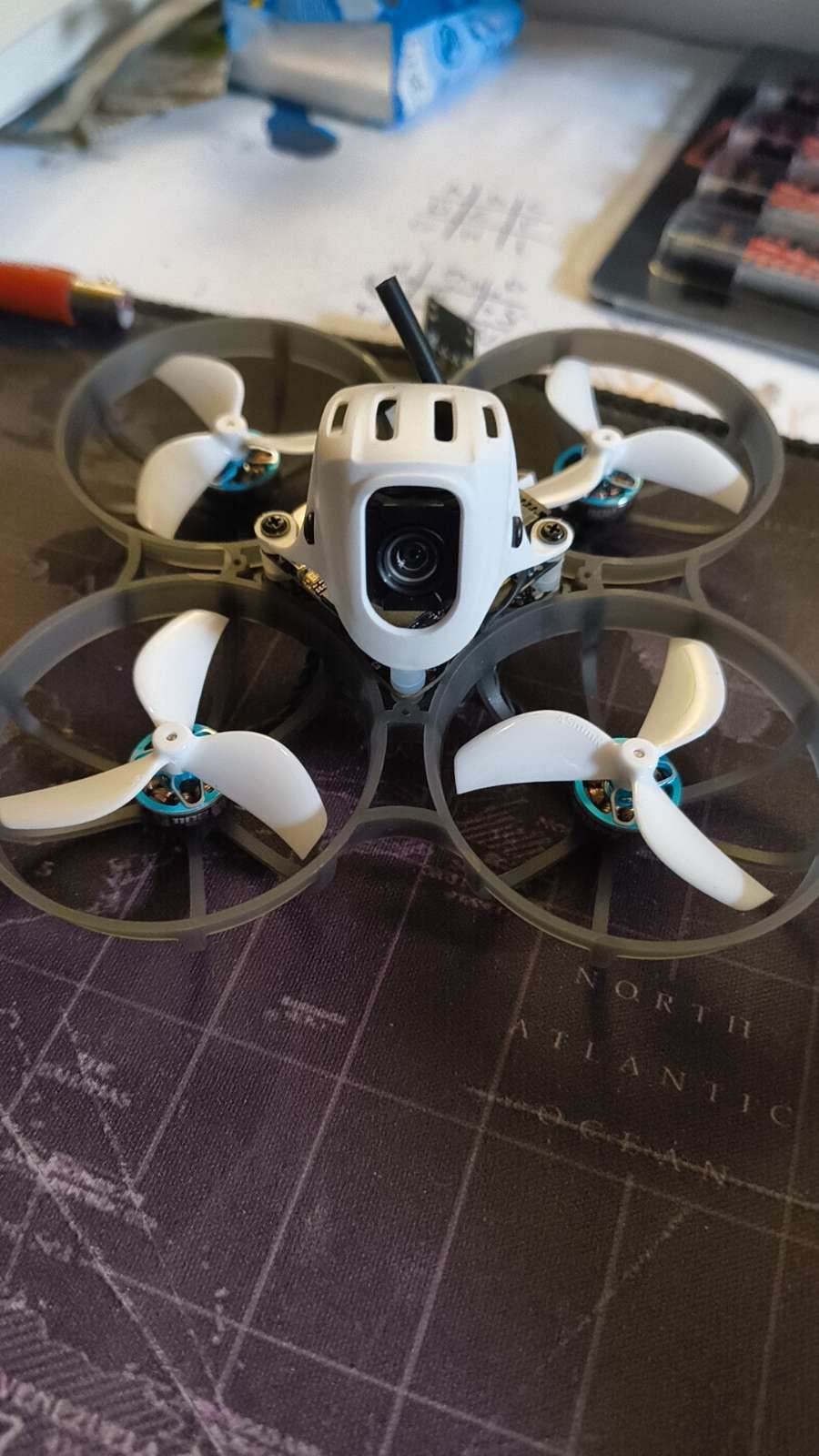

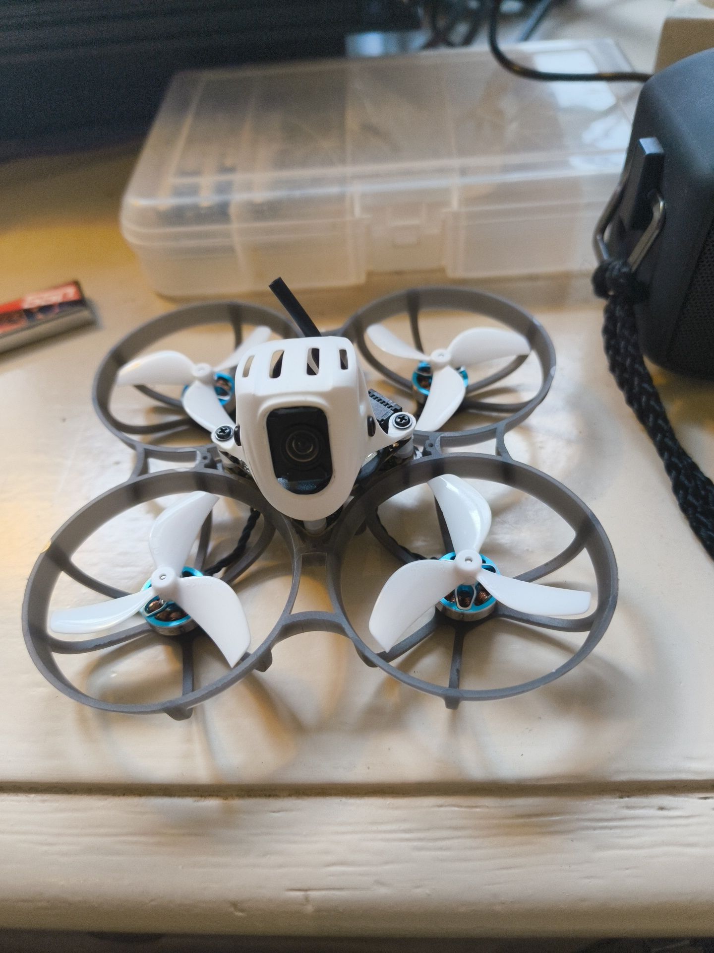

Pietquin Posté(e) Juillet 31, 2025 Auteur Signaler Posté(e) Juillet 31, 2025 Les moteurs et/ ou hélices. J'ai réussi à le bind et tous mais Lorsque j'essaie de mettre des gazs pour faire décoller le drone il se retourne mais ne décolle pas ... Est ce que qlq sais pourquoi ?
Motard Geek Posté(e) Juillet 31, 2025 Signaler Posté(e) Juillet 31, 2025 il y a 45 minutes, Pietquin a dit : le drone il se retourne mais ne décolle pas Commence par vérifier tous ces points même si à mon avis ça vient du sens des hélices

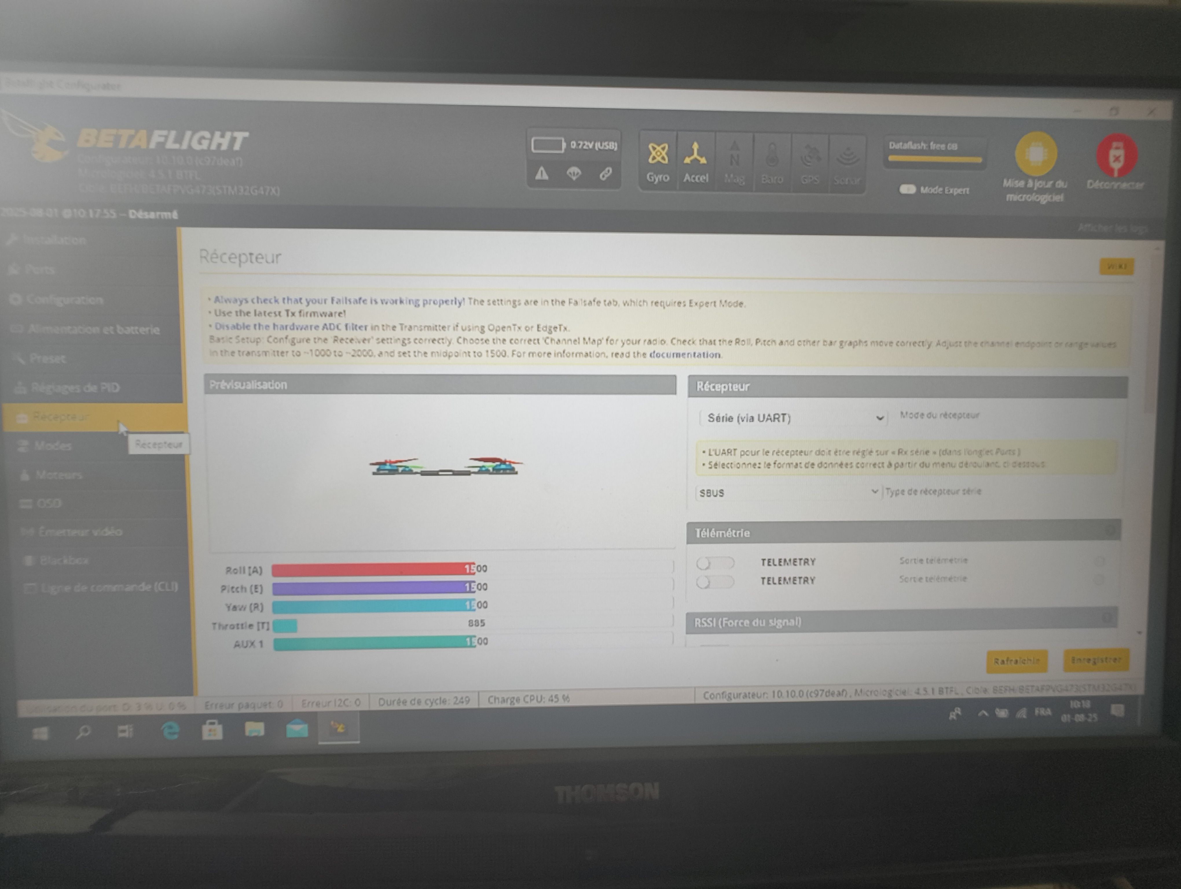

Ben_fpv Posté(e) Juillet 31, 2025 Signaler Posté(e) Juillet 31, 2025 bonjour j'ai actuellement un problème avec ma dji rc 3 peux tu detailler tout ce que tu as fait pour que betaflight reconnaisse ta radio... cela m'aiderait vraiment beaucoup merci d'avance

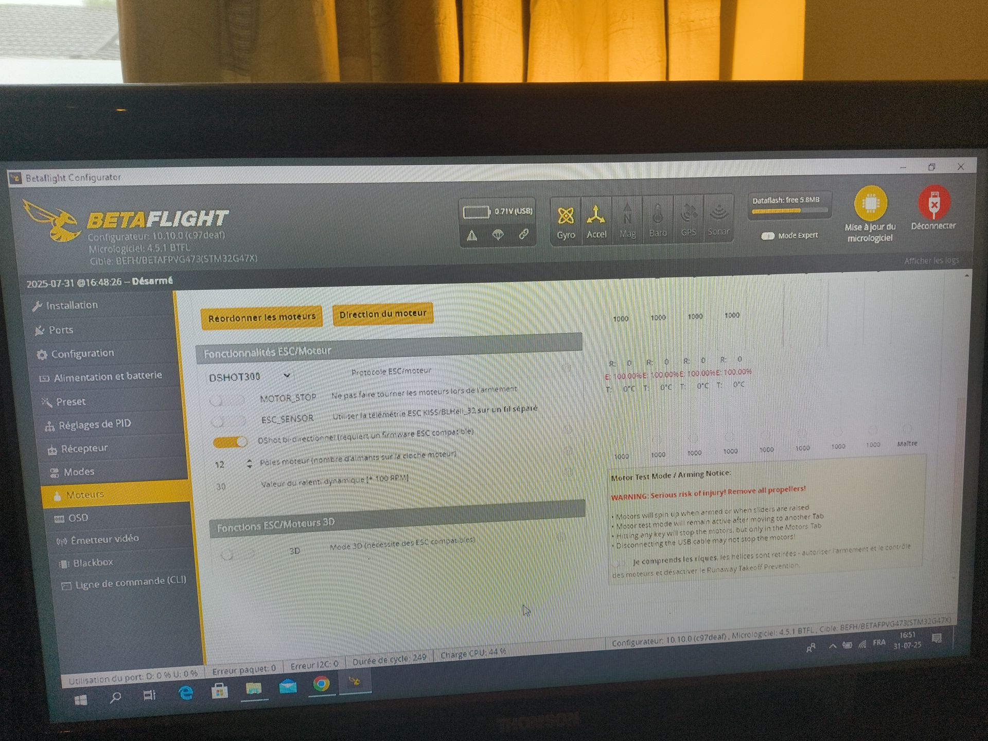

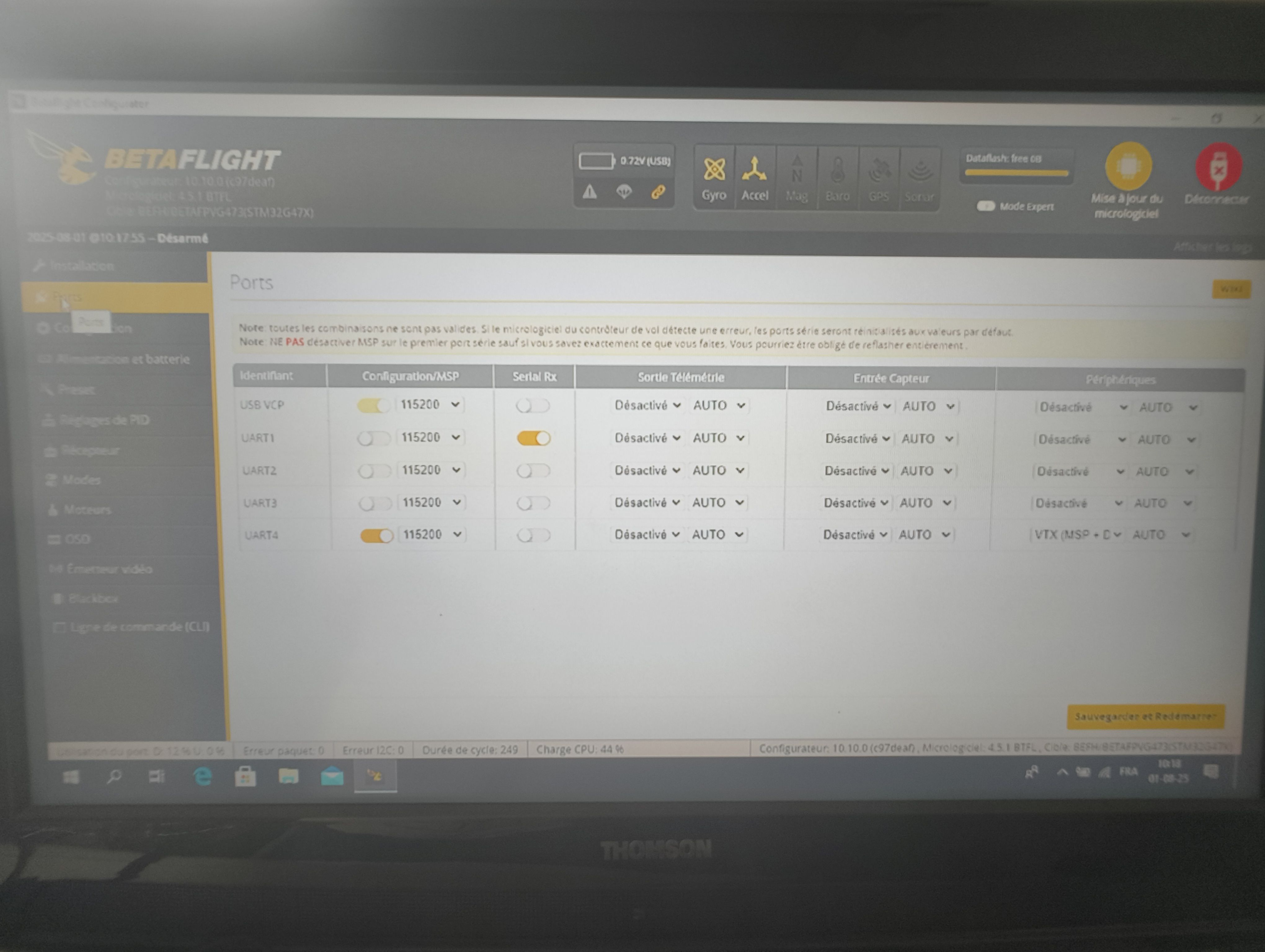

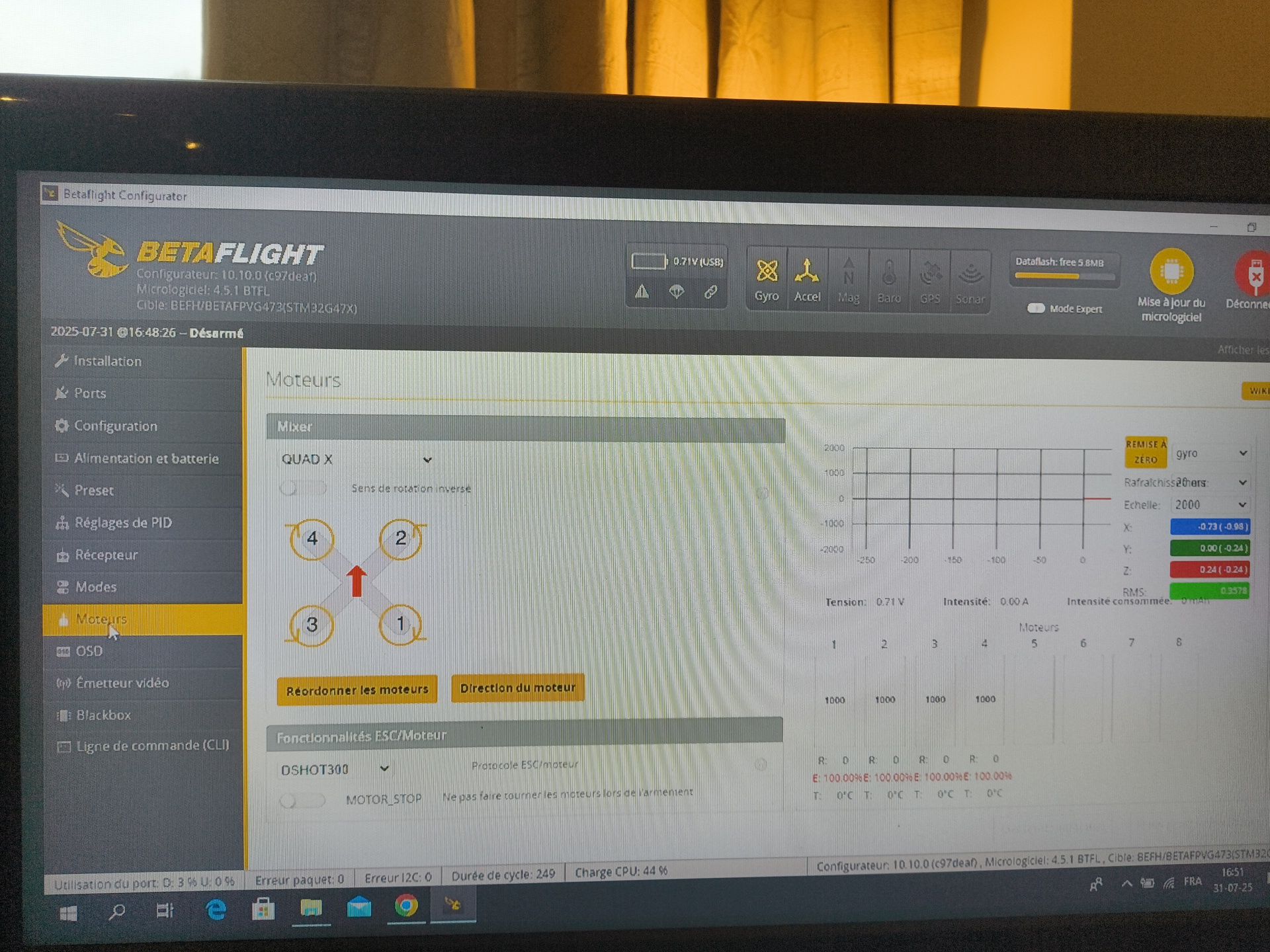

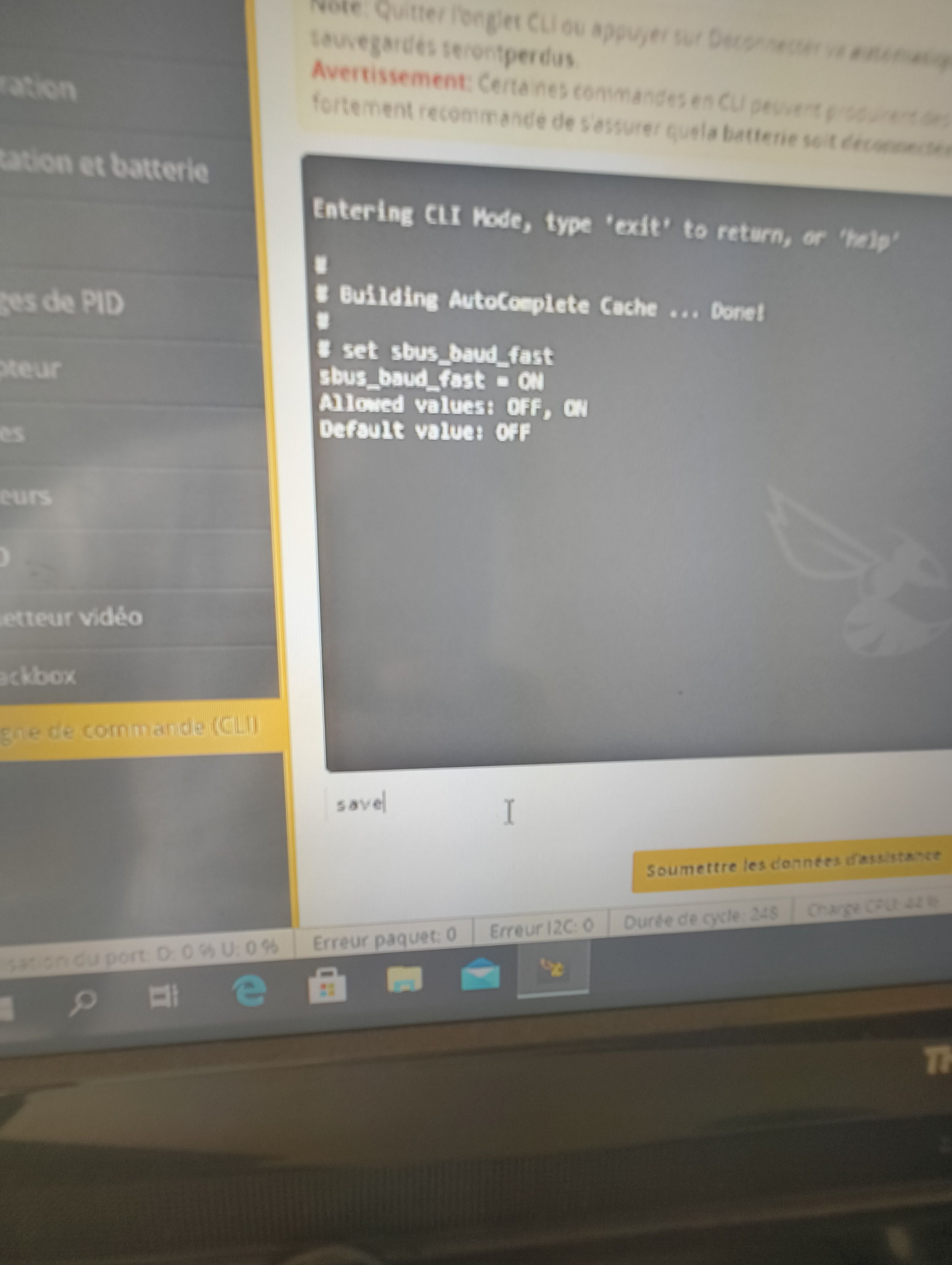

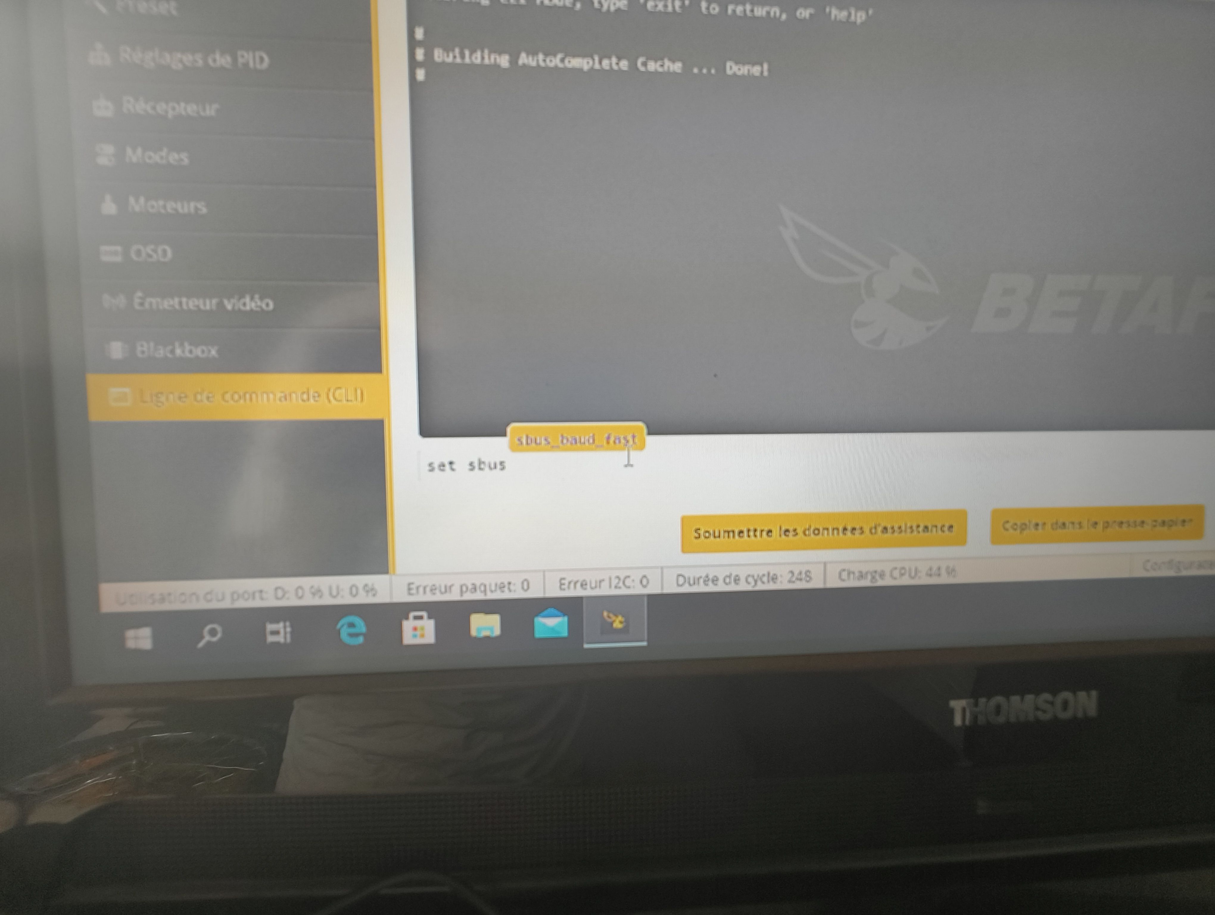

Pietquin Posté(e) Aout 1, 2025 Auteur Signaler Posté(e) Aout 1, 2025 Il y a 16 heures, Ben_fpv a dit : reconnaisse Voilà mes réglages betaflight je te conseille d'ailleurs sur betaflight 10.10 c'est mieux et si après ça t'a radio ne veux pas de bind il faut aller sur DJI assistante 2( gamme loisirs) et tous mettre à jour radio ,lunettes ,O4 et après normalement ça fonctionne
