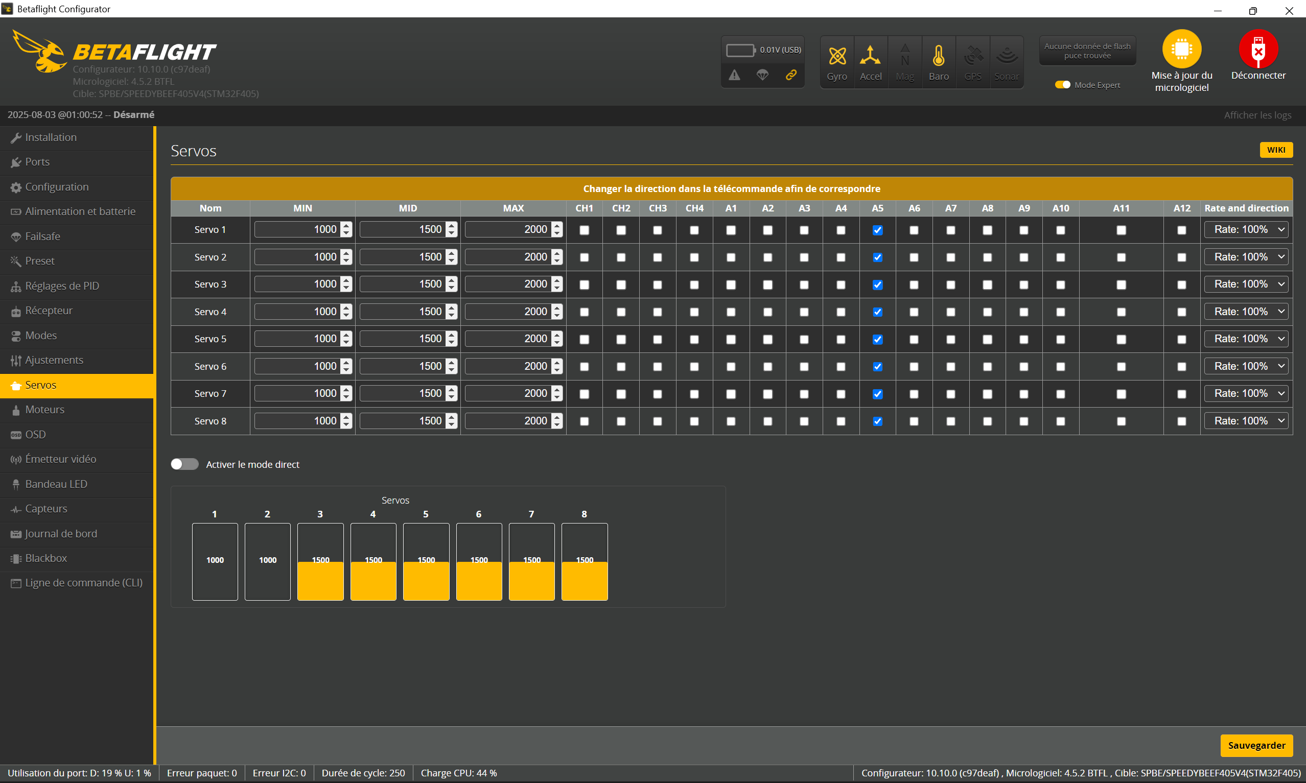

Sur mon quad j'ai une Stack F405 V4 BLS 55A 30x30 - SpeedyBee. Cependant, malgré des heures sur ChatGPT et sur des tutos ytb puis pas mal de tests sur la partie "Servos" de betaflight. J'ai absolument pas trouvé de réponses a mes questions et j'ai toujours pas réussi a faire fonctionner mon module.

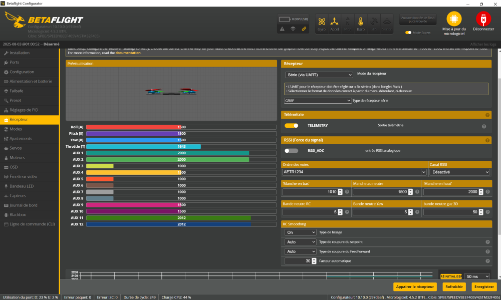

Pour l'instant quand je bouge l'aux 5 sur ma radio (c'est un bouton cliquable a 2 positions) j'ai les servos 1 et 2 qui bougent en passant de 1000 a 2000. Mais maintenant comment relier mon module au servos 1 ?? je comprend pas le schéma de câblage a faire physiquement sur la FC, ou brancher quoi ? J'ai mis en screen des notices Aliexpress mais ça m'a l'air hasardeux.
Aussi j'ai tenté un truc dans le cli avec le servo 1 mais sans résultats, donc voici le "resource" :

Salut Phamthom,
Tu as une borne S9 normalement sur ton contrôleur Speedybee qui est faites pour ça.
Ton servo sera connecté comme ça Rouge : 5v / Brun : gnd / orange : S9
