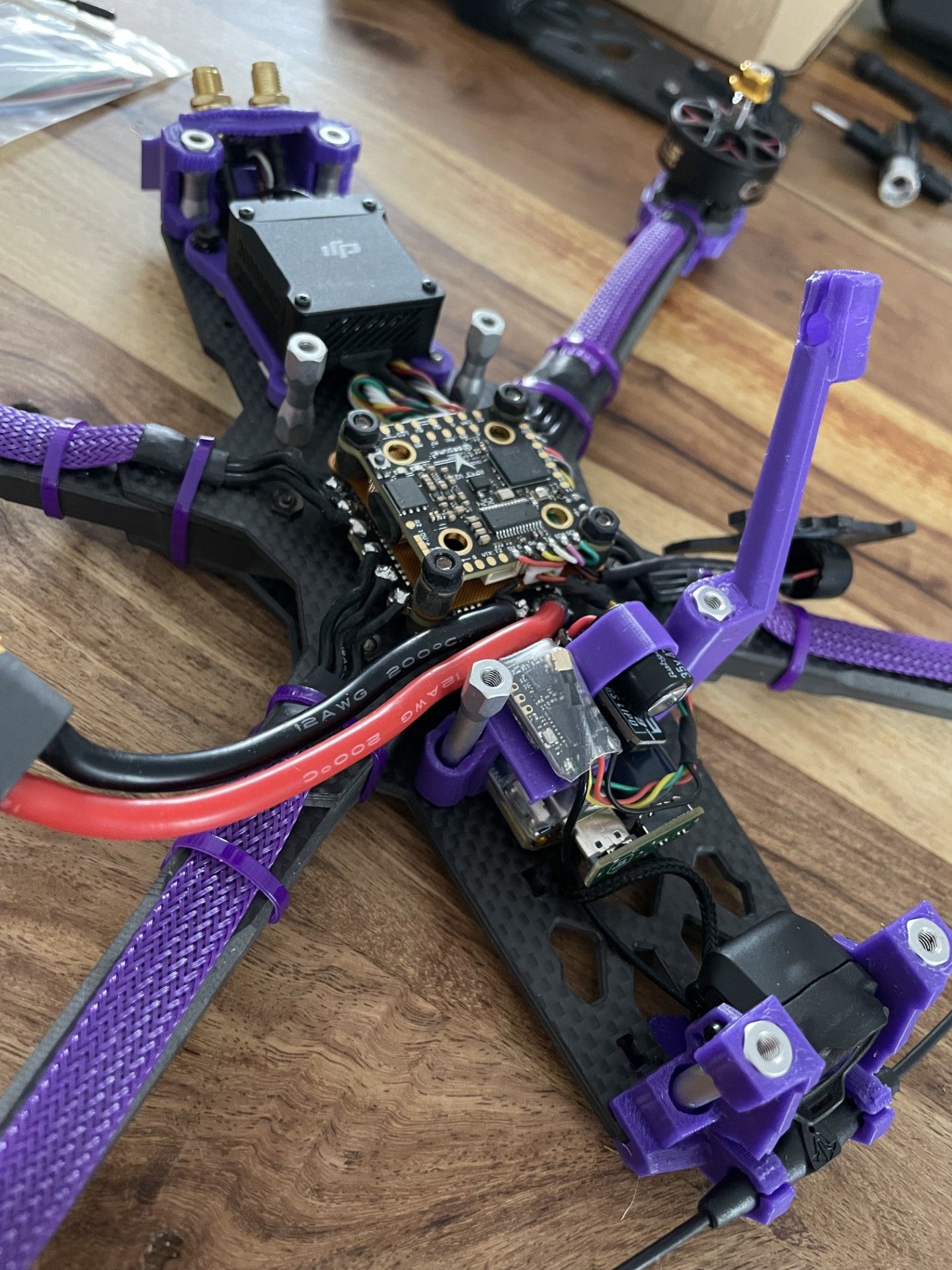

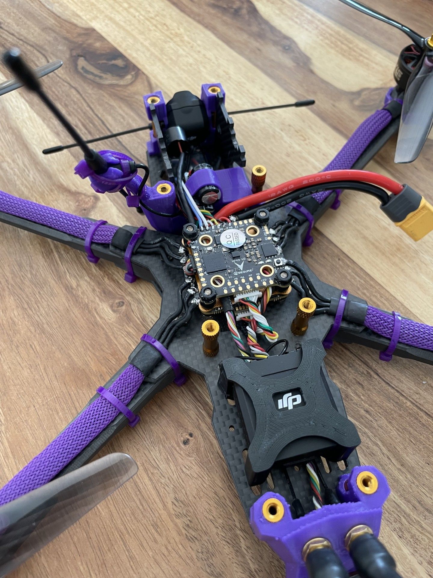

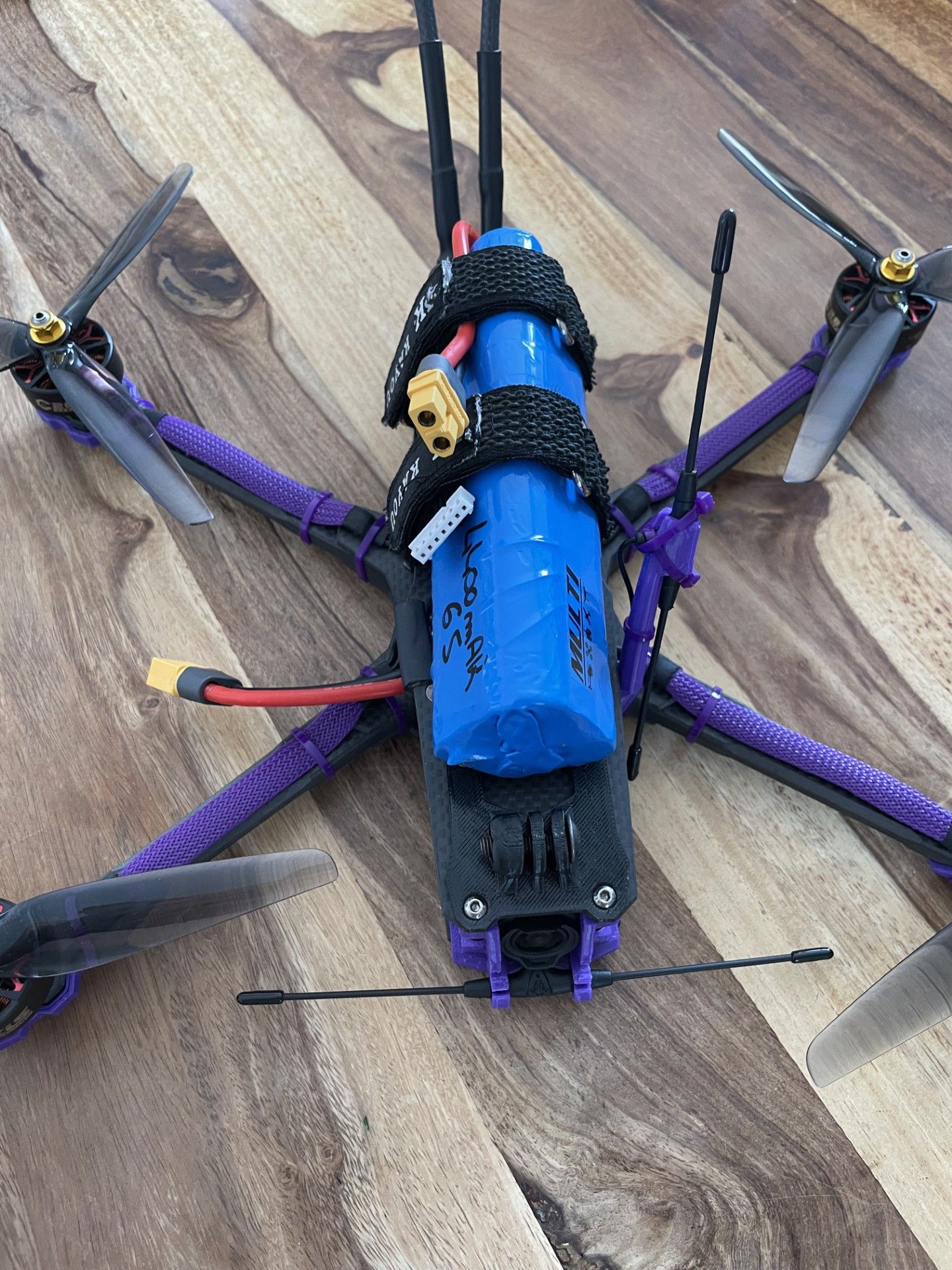

Sur ces deux photos on peut voir les quelques évolutions:
- remplacement du support du air unit O3, les TPU d'origine permettent d'installer correctement seulement deux vis sur quatre ( impossibilité de mettre les écrous qui viennent toucher le boitier). N'ayant pas d'imprimante 3D j'ai trouvé ce TPU (deuxième photo) malheureusement en noir mais au final c'est propre.

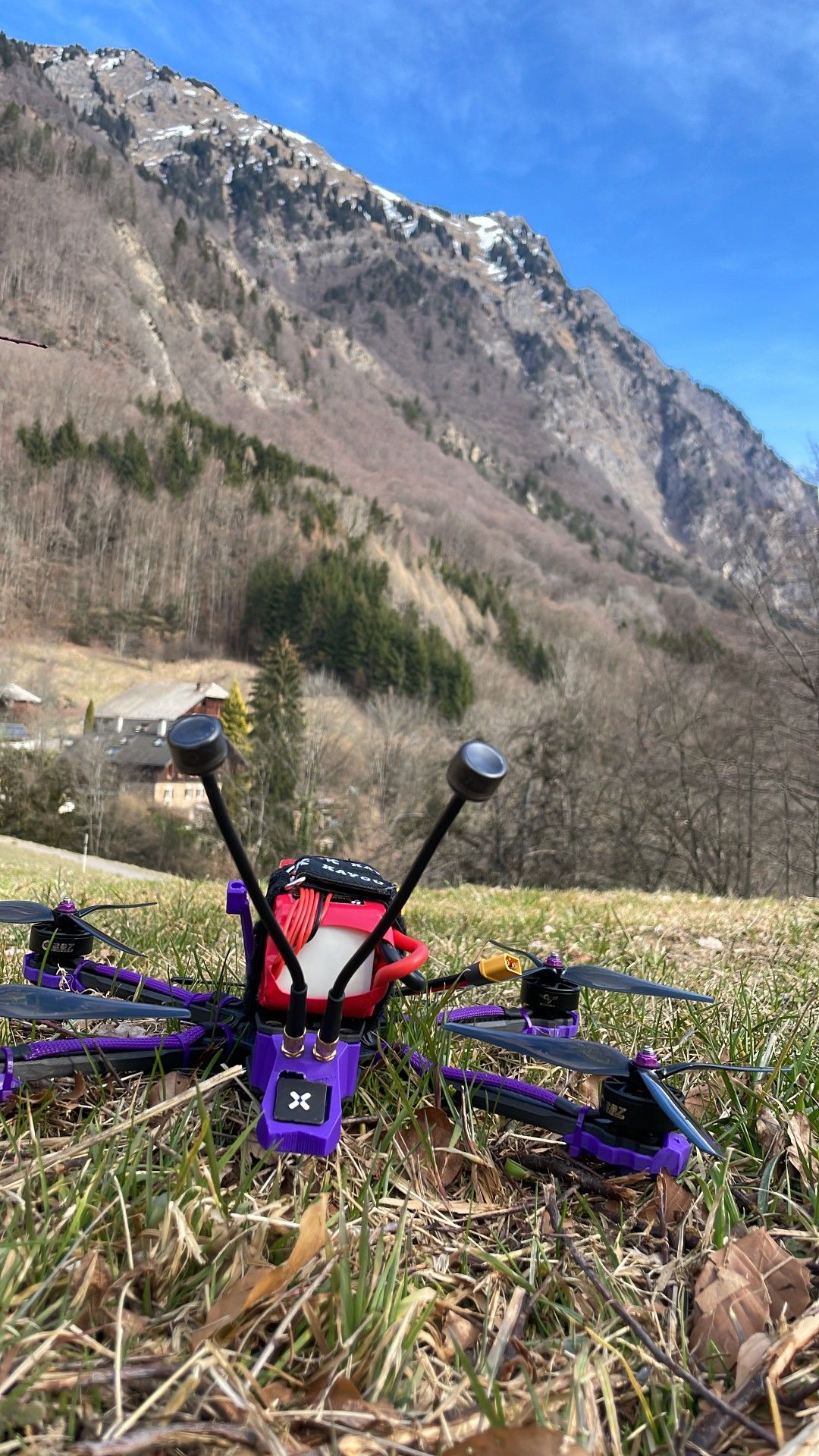

- remplacement du RX, à la base j'avais un TBS crossfire nano RX, je l'ai remplacé dernièrement par un TBS crossfire diversity nano RX et donc par l'installation d'une deuxième antenne Immortal T V2 dans le TPU prévu à cet effet sur la gauche de la frame. Le backup batt du RX est branché sur la Lipo qui alimente le Vifly beacon, une solution trouvé par hazard sur le net mais qui va très bien (mieux que la Lipo de mon météor 65 que je rajoutais sous les strap avec ma Li ion 😆). En plus, si j'ai bien compris, en fonctionnement la Lipo servant de backup pour le RX est rechargé ce qui m'évite de devoir la recharger comme je faisais avant, même si c'était pas souvent.
- remplacement des entretoise d'origine grises par des entretoises couleur doré, c'est pas grand chose mais comme les écrous des hélices sont doré c'est quand même plus joli!
- prochain changement pas encore fait et donc pas visible sur la photo, laisser mon O3 pour passer sur un O4.

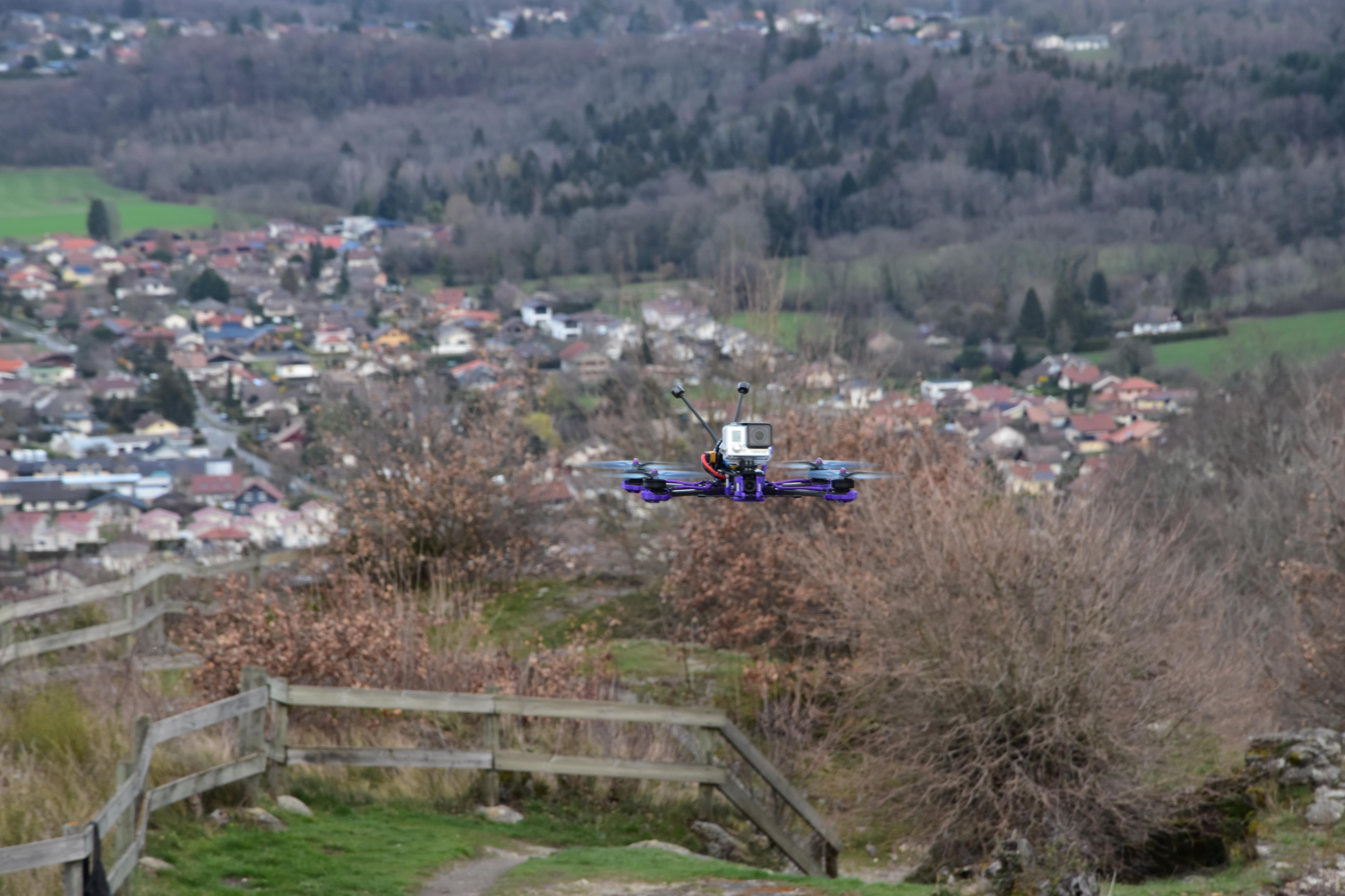

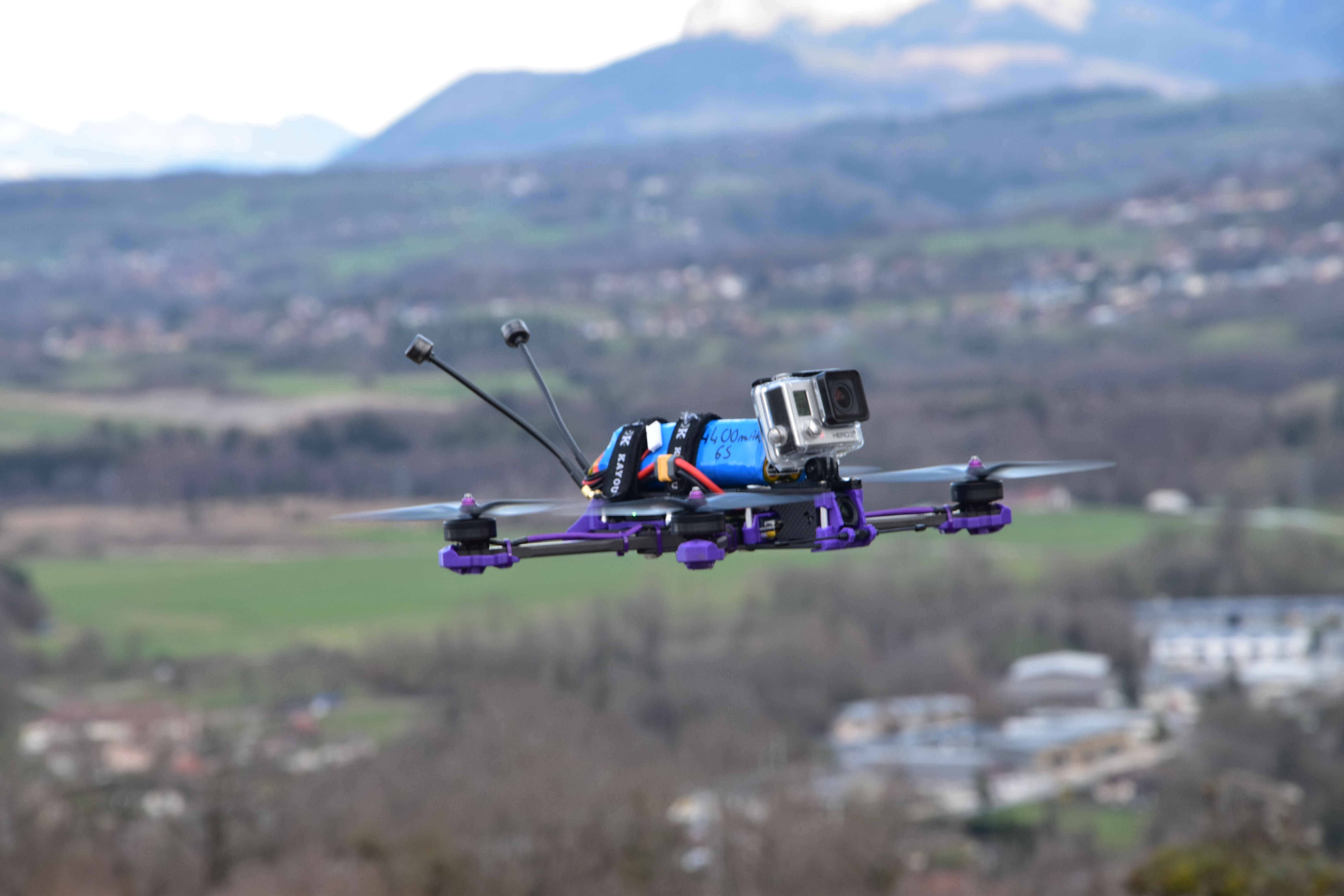

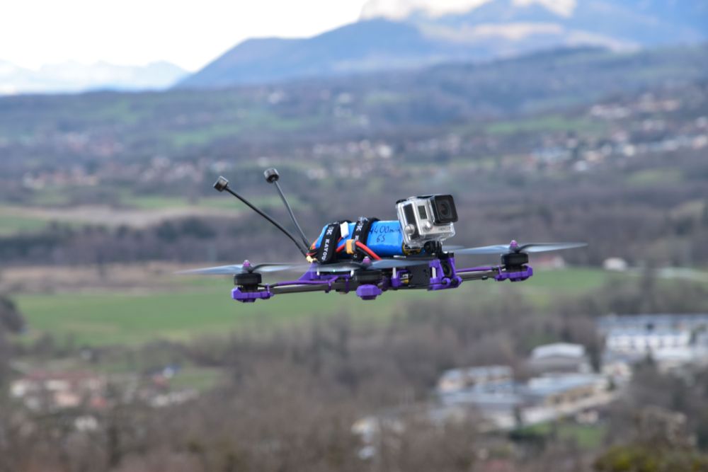

Tous mes premiers vols se font avec ma vieille Gopro mais je vois très vite quand j'enregistre que celle-ci est largement dépassé par le O3.
thumbnail_E6504315-91EB-411D-9D4A-2BA7BE17CEA4.thumb.jpg.0ff7660a9ae54887c511cd0802f96876.jpgthumbnail_IMG_4300.thumb.jpg.460d3a7f96977153b009c5767d5d0d07.jpg

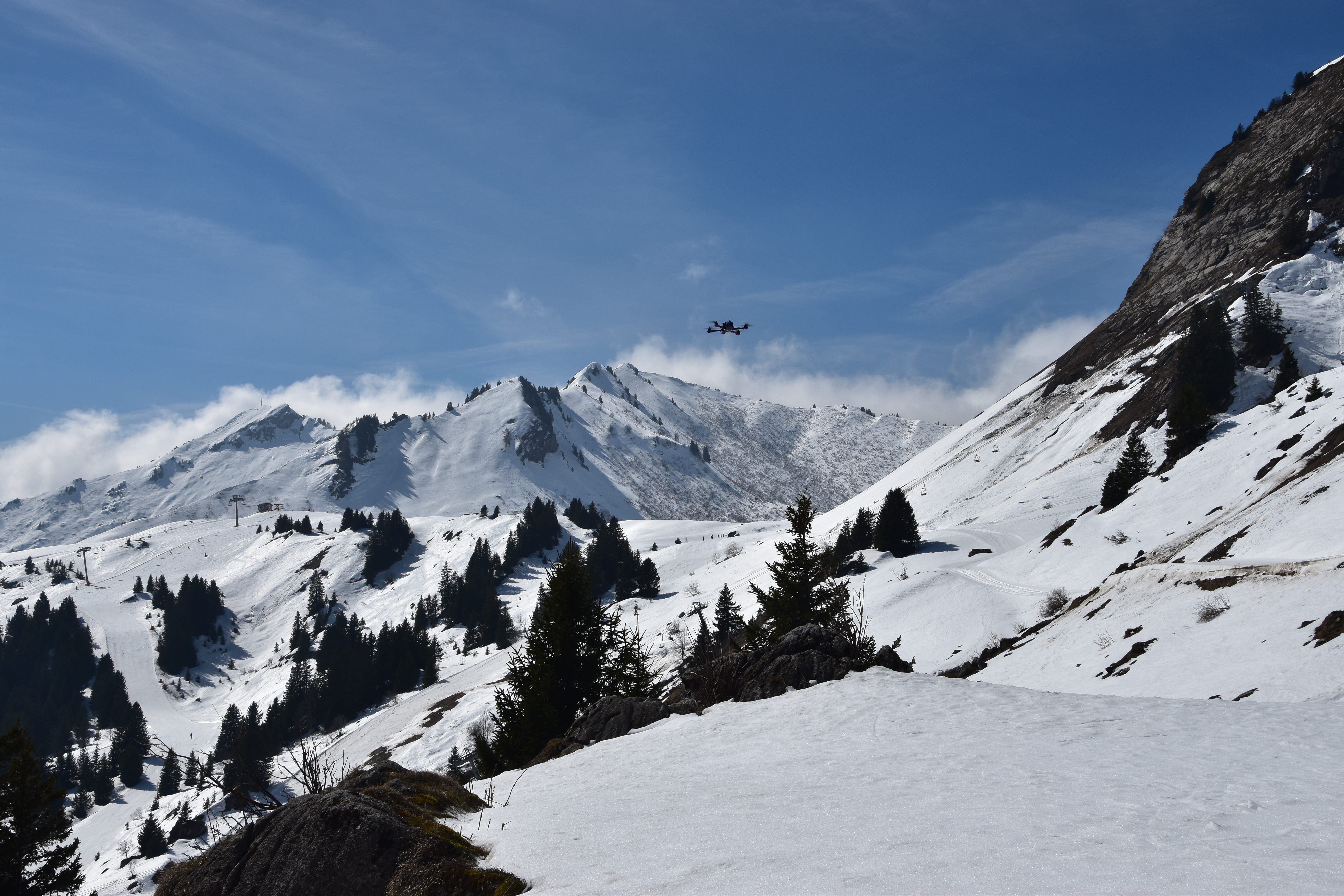

Je vol également de temps en temps avec une Lipo 5100mAh que j'ai pour le modélisme, le poids est conséquent mais sans la Gopro et en faisant des vols sans tirer dessus j'arrive à approcher les 20min avec pas mal de dénivelé durant le vol. Je me suis rendu compte à l'usage qu'en cas de commande relativement rapide le drone faisait des choses bizarre qu'il ne fait pas avec les Li ion (si je mettais un gros coup de roll, la drone faisait bien un mouvement sur le roll mais finissait avec un mouvement en tangage). Je ne sais pas si ca vient du poids de la Lipo mais dès que je passe sur les Li ion plus aucun soucis.
Je vol avec deux Li ion de confection local en 4400mAh, en général mes vols atteignent les 14min sans trop de soucis sachant que dans presque tous mes vols le drone fait sans trop de problème au moins 1000m de dénivelé. Pour le moment ca me va bien mais je commence à regarder pour me faire une Li ion avec un peu plus de capacité, on en veut toujours plus 🙂.
