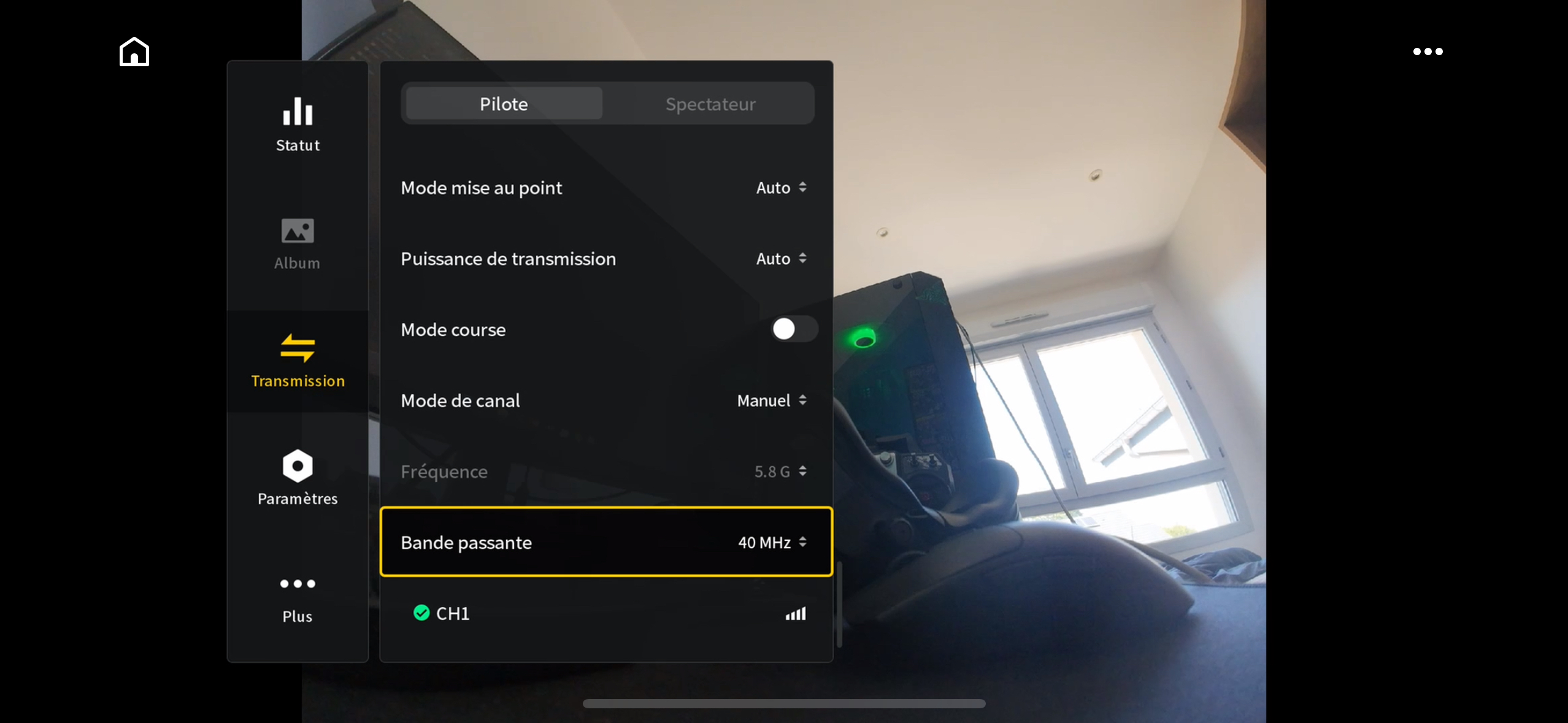

Salut à tous, Je rencontre un souci avec le hack FCC sur mon combo DJI Goggles 3 (firmware 01.00.09.00) et AirUnit O4 Pro (firmware 01.00.03.00). J’ai suivi la méthode classique : – Carte SD formatée depuis les lunettes, – Fichier vide ham_cfg_support à la racine, – Testé aussi sur l’AirUnit avec une SD, – Extinction/rallumage du casque et du drone, – Vérification dans Transmission. Résultat : rien ne change, je reste bloqué en mode CE: seulement 1 canal en 40 MHz / 60 MHz, puissance plafonnée. J’ai lu que sur les nouvelles versions de firmware DJI aurait bloqué le hack, mais je voudrais savoir si d’autres ici, avec les mêmes versions, arrivent à activer le FCC ou si c’est vraiment verrouillé. Merci d’avance pour vos retours !

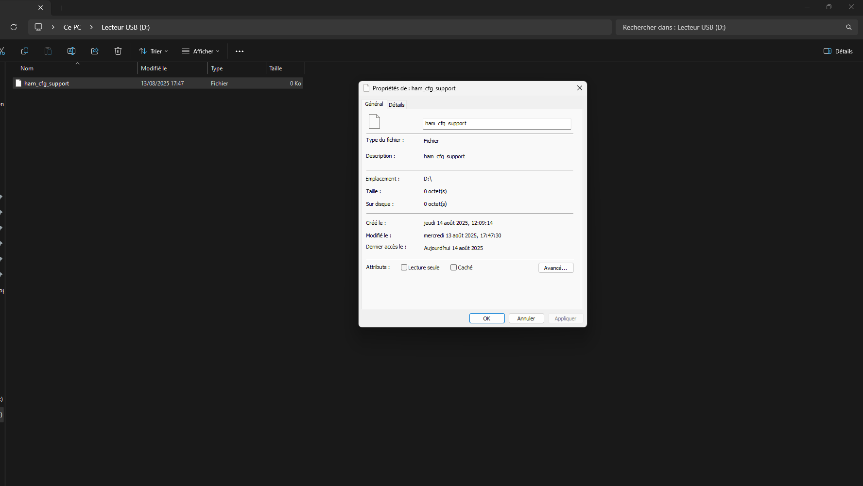

T'es sûr que ton fichier ham n'a pas d'extention ? Dans le doute tu peux toujours prendre celui de notre article, il fonctionne à 100% 😉

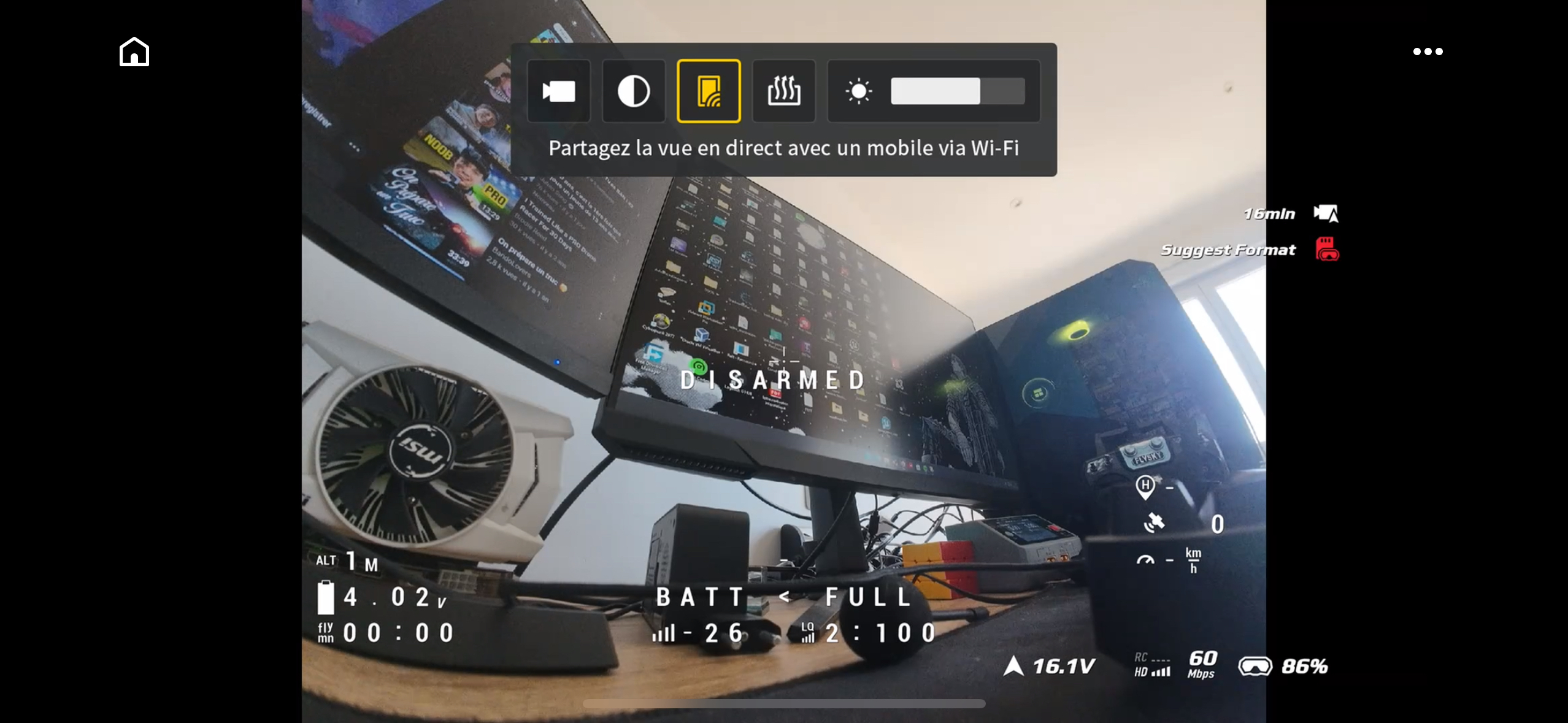

Bonjour, merci pour votre réponse. J’ai vérifié, et mon fichier ham_cfg_support n’a effectivement pas d’extension. J’ai suivi l’article étape par étape, mais malheureusement ça ne fonctionne toujours pas. Comme on peut le voir sur la capture, mon casque reste bloqué. Je ne comprends pas d’où vient le problème.

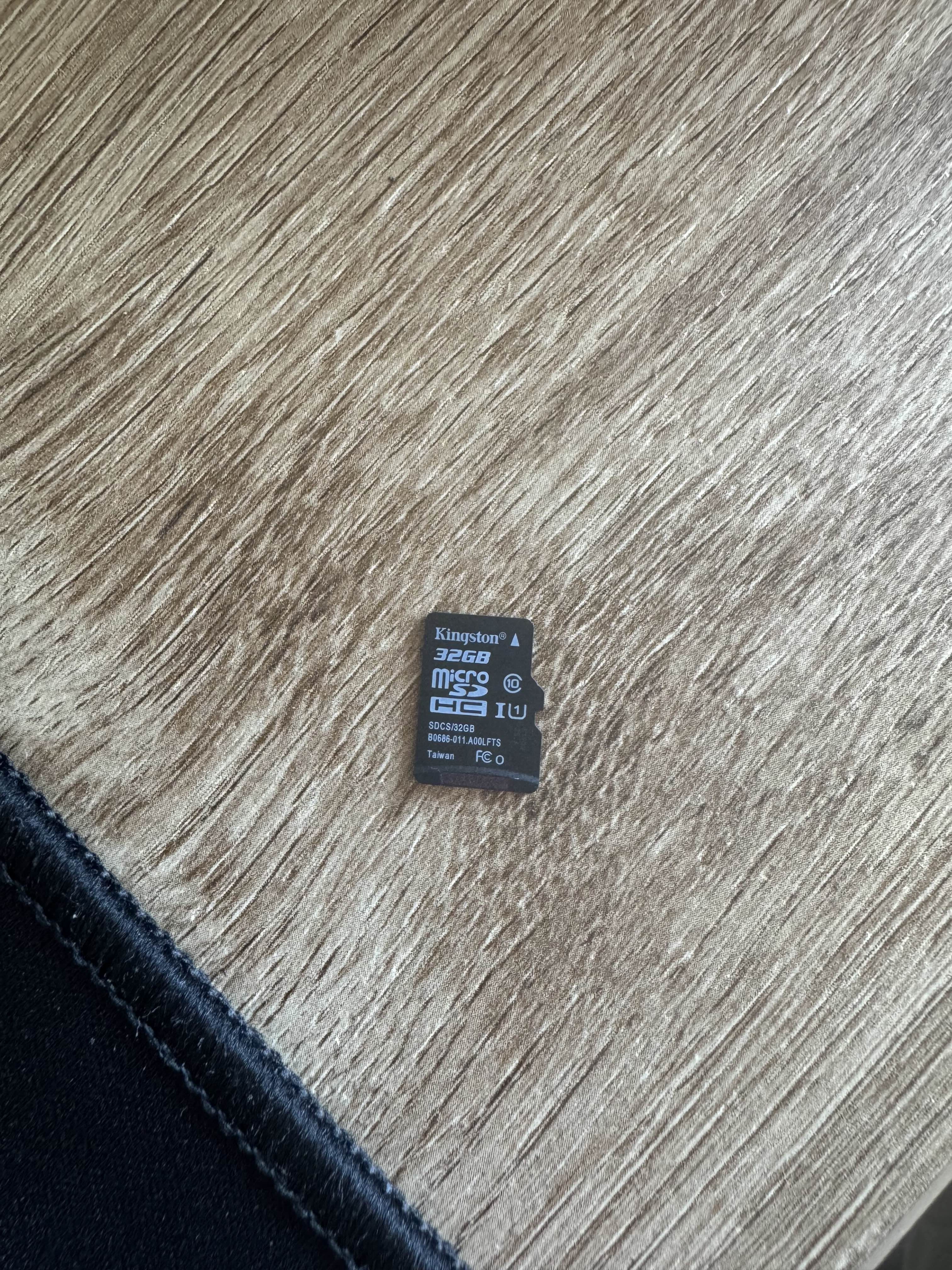

J’ai essayé avec une autre carte microSD, mais le message persiste. J’ai formaté les deux cartes. Ce sont des cartes de 32 Go. Devrais-je utiliser une carte de plus grande ou de plus petite capacité ?

Merci à tous pour votre aide ! Finalement, j’ai trouvé la solution. Le problème venait du fait que je formattais la carte SD depuis mon PC, alors que j’avais mon câble branché au casque. En formatant la carte directement depuis mon casque, je n’ai plus eu le message “Suggest Format” et le hack a fonctionné. Encore merci à tous pour vos conseils !
