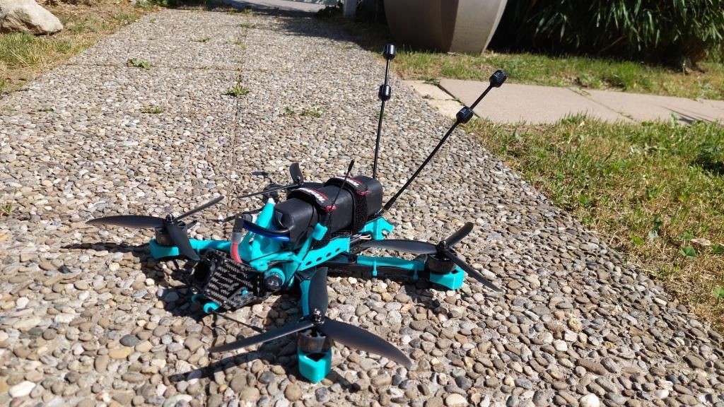

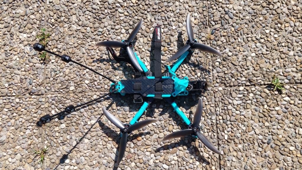

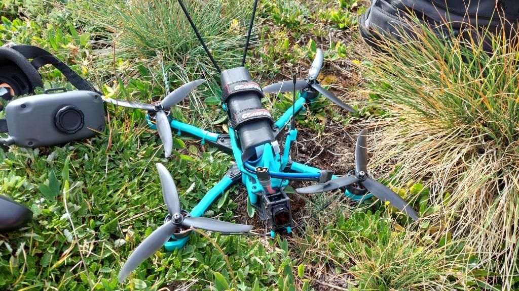

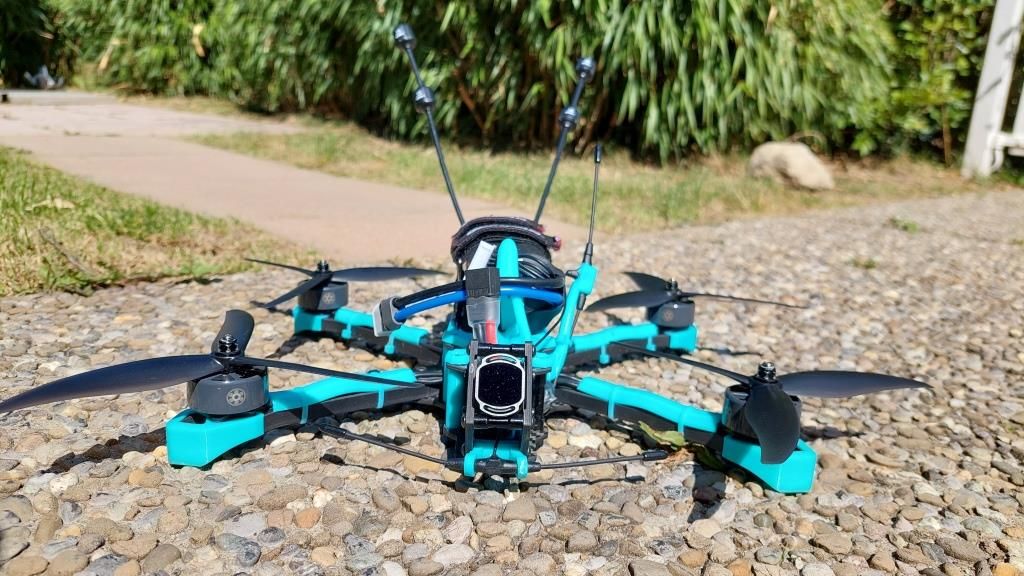

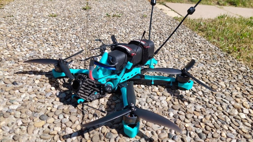

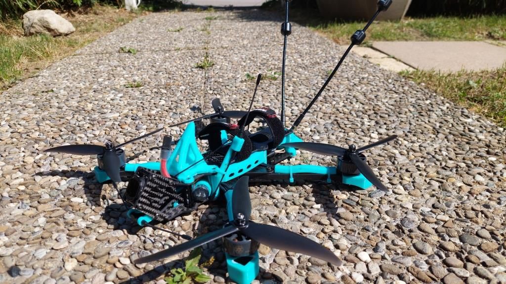

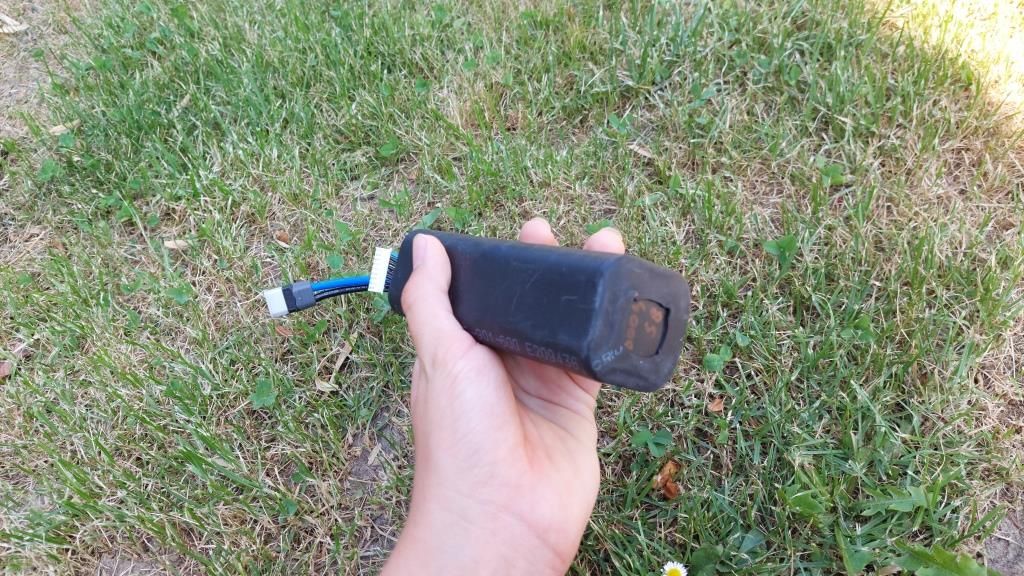

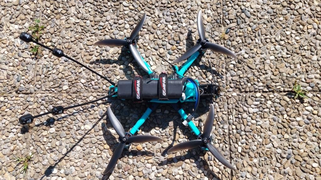

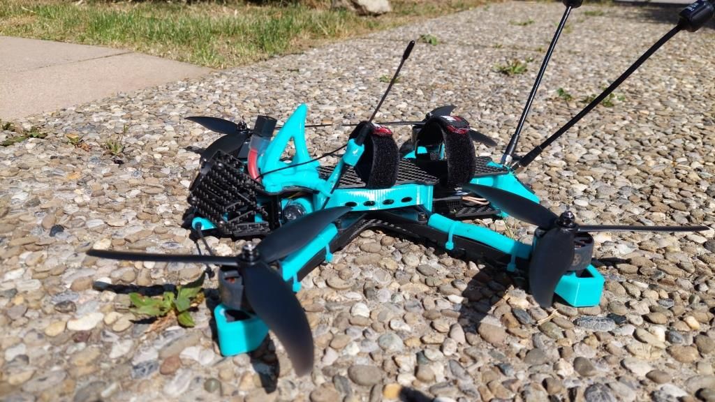

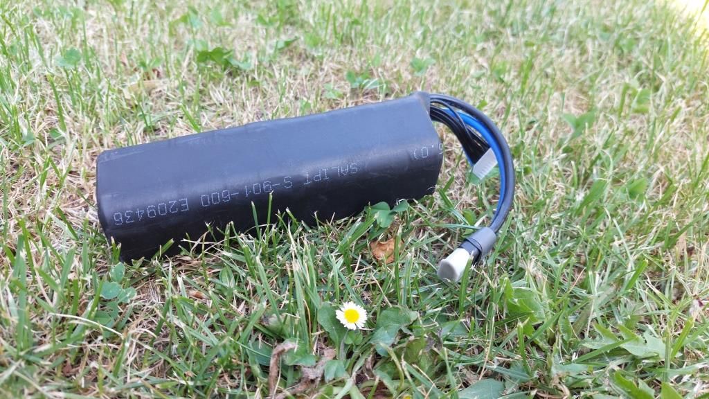

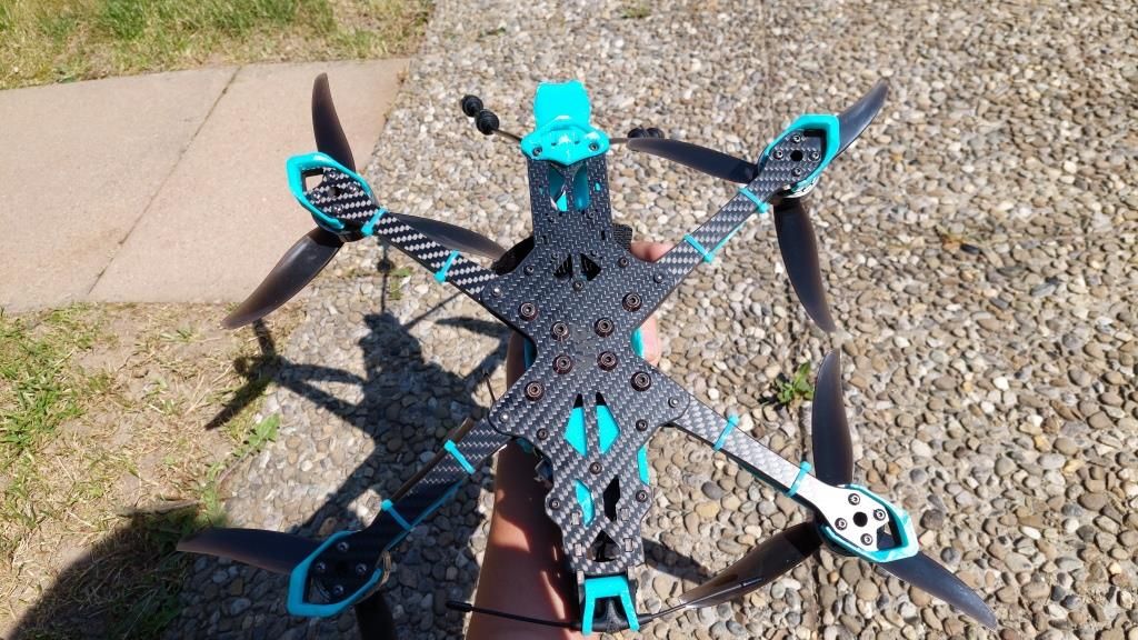

Voilà le jeno 7" 8s ! Y a encore quelques réglages à faire (on aura sûrement besoin de votre aide 🤣) mais dans l'ensemble c'est du pur bonheur ! Merci d'avoir fait cette frame elle est géniale. La batterie est une commande spéciale faite à Voltora, 4000mah 8s et 574g !
Les photos vont suivre..
Jeno 7"
Stack sequre H743 V2 et E70 G2 AM32
1 x Stack sequre H743 V2 et E70 G2 AM32
4 x Cycle FPV 2809 1300kv
1 x HQprop 7x3.5x3 3 €
Dji o4 pro 250 €
Antenne vTx
Geprc momoda 2 30 €
Récepteur radio
TBS Crossfire Diversity Nano RX 55 €
Prix total : 338 €

Effectivement ça lui donne une sacrée tronche ces antennes 🤣 ! Mais entre ça et le o4pro ça capte vraiment bien !

j’avoue le 4000mah en 8S, vous avez pas fait semblant! (je me serait arreté a du 2500 / 3000 mah) , mais c’est vraiment bien joué,  et tres malin!
