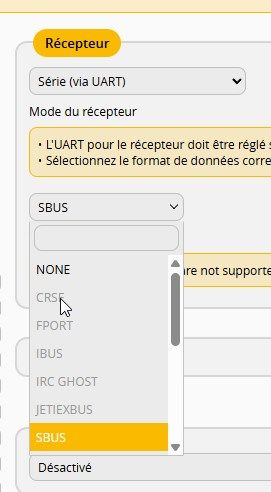

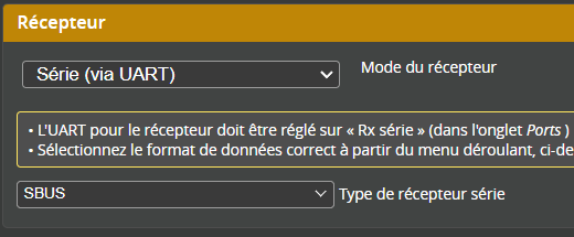

spid99 Posté(e) Aout 21 Signaler Posté(e) Aout 21 Il y a 4 heures, gabfly a dit : il y a le protocole mais aucun des UART ne fonctionne... Peux tu nous montrer l'écran récepteur. Le fait que le protocole SBUS soit sélectionnable, ne veut pas dire qu'il est installé, si tous les sliders sont grisés c'est qu'il ne l'est pas.
Motard Geek Posté(e) Aout 21 Signaler Posté(e) Aout 21 il y a 1 minute, spid99 a dit : Le fait que le protocole SBUS soit sélectionnable, ne veut pas dire qu'il est installé J'ai un Betaflight 4.5 actuellement connecté à mon PC et je ne peux sélectionner que SBUS car je n'ai pas flashé avec les autres protocoles qui apparaissent en grisés
