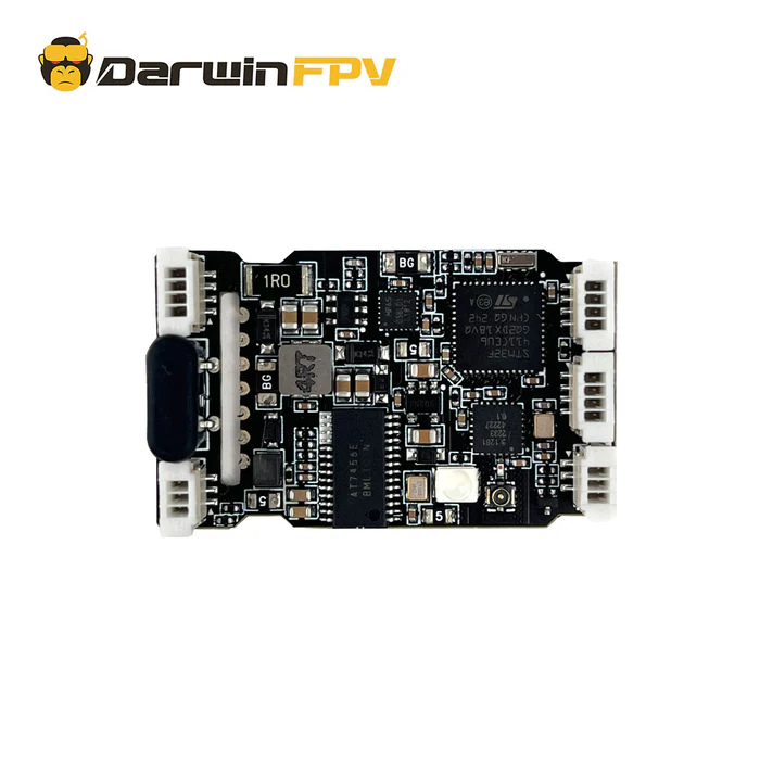

J'ai tenté d'installer ImpulseRCDriver Fixer qui ne détecte rien, tenté de faire un pont sur le composant noté "BG" sur la FC qui correspondraient à BOOT et GROUND (j'ai 2 composants comme ça sur la FC, j'ai testé sur chacun) en branchant l'usb mais je n'ai toujours rien de reconnu.
4_79af91ed-880b-442d-b111-6c42dad1fc14.webp.c77e5409fa0c92a4a61501242ca9cb30.webpLa FC

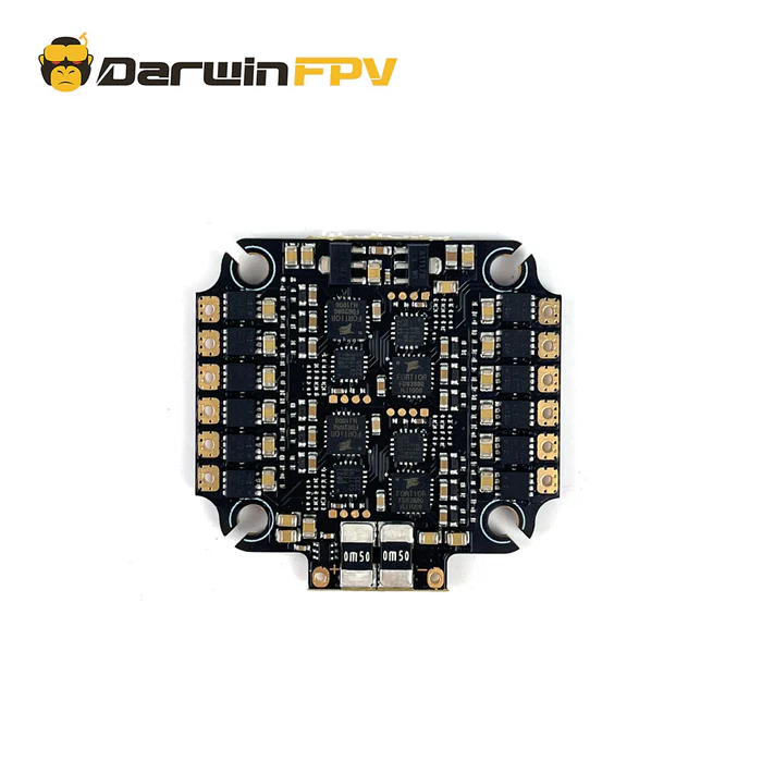

1_a7c8faa5-11ca-4868-b42d-3d814f61585a.webp.03097d5e1de321bcd23dea02478d1065.webpL'ESC

J'ai 2 composants qui ressemblent à des petites résistances noté BG. Je me suis dit que ça pouvait être pour BOOT/GROUND, j'ai tenté de faire un pont sur chaque en branchant l'usb et ça ne change strictement rien.

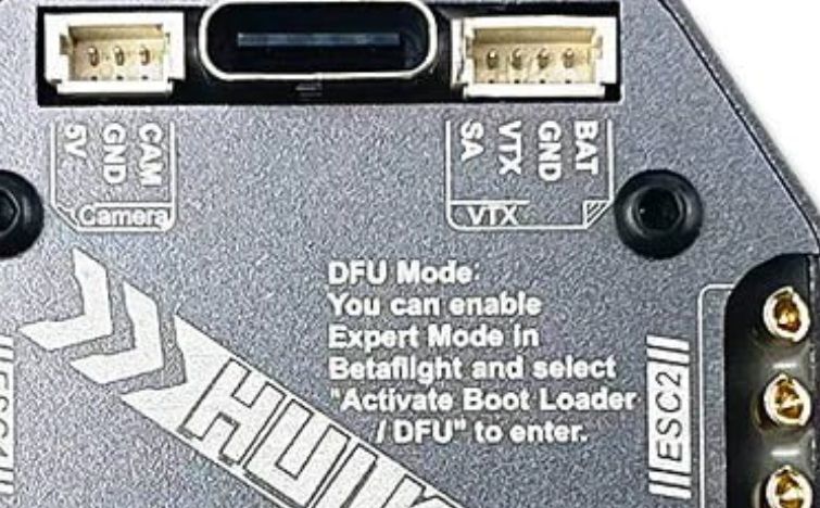

Effectivement je vois aussi ce message sur la doc du drone au moment du diagramme de la carte.

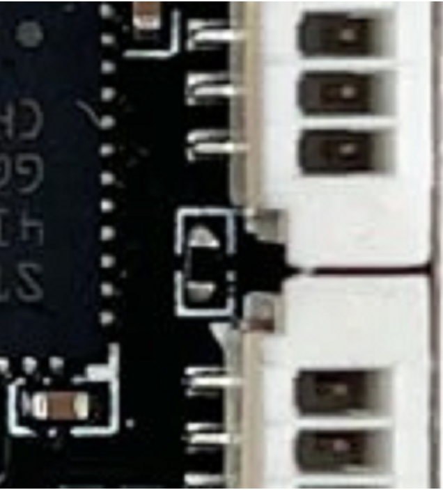

En pièce jointe vous trouverez l’emplacement du pad boot.
Malheureusement d’après le SAV pas de pad 3.3v dispo sur la carte, mais avec une alim de tondeuse j’ai pu faire un court-circuit à 3.3v sur le pad boot (pad du bas) et la carte s’est bien mise en dfu!
