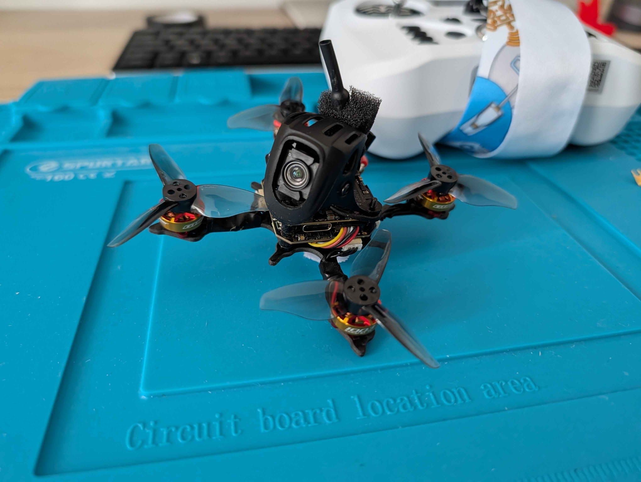

Je viens de monter une petite machine avec la Gems 2".
Ma liste de composants:
  • Piratframe Gems 2"
  • FC: Betafpv F4 2-3S 20A AIO (comme toi)
  • DJI O4 (lite)
  • Moteur Rcinpower GTS V3 1003 10000KV
  • Props: GF Hurricane 2023
  • Canopy: celui du Meteor75Pro de chez BetaFPV
Poids de la machine sans lipo: 46gr (sur ma balance de cuisine 😅)

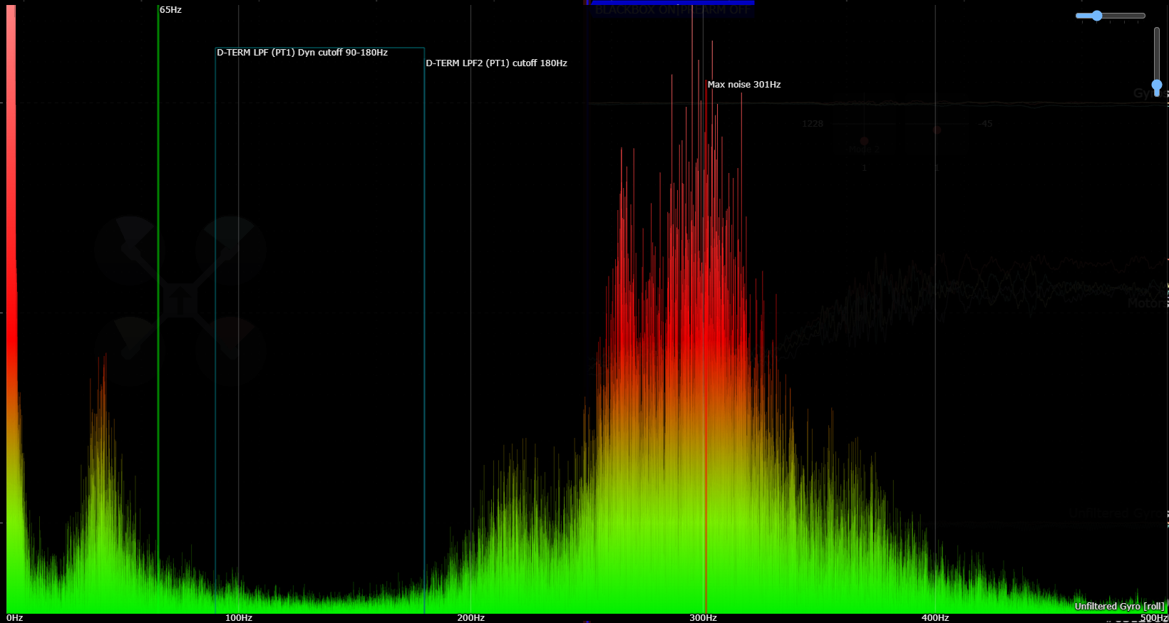

Mon retour d'XP: j'ai beaucoup de vibration dans le retour vidéo.. J'ai passé la bête à la BB, j'ai notamment un truc qui vibre autour de 40-60 Hz. Je pense que c'est lié à la canopé BetaFPV (le o4 est souf-mounté mais c'est très (trop?) mou). Egalement je me demande si le montage en 3 points plutôt que 4 ne fait pas rentrer la canopy en résonnance. Dans le doute j'ai scoté l'antenne VTX et j'y ai foutu un peu de mousse pour la caler, sans réel succès.
J'ai fait imprimé d'autres canopés (une de TCmore et une copie de la canopée du Flywoo firefly) je teste et je vous dis. Dans le lot j'attends aussi le petit mount O4 de FractalFPV pour remplacer le système soft-mount de BetaFPV.
Pour l'instant voici ce que j'ai en blackbox (PID non tuné pour l'instant), sur le roll (le plus bruité):

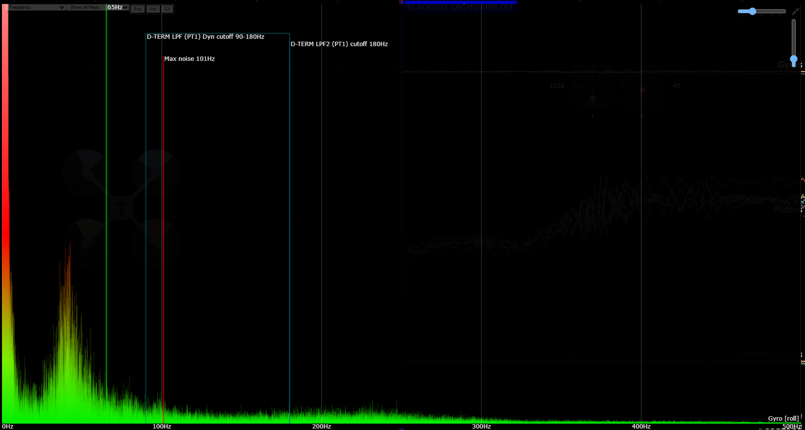

Sur le roll filtré:

ps: une photo de la bête
