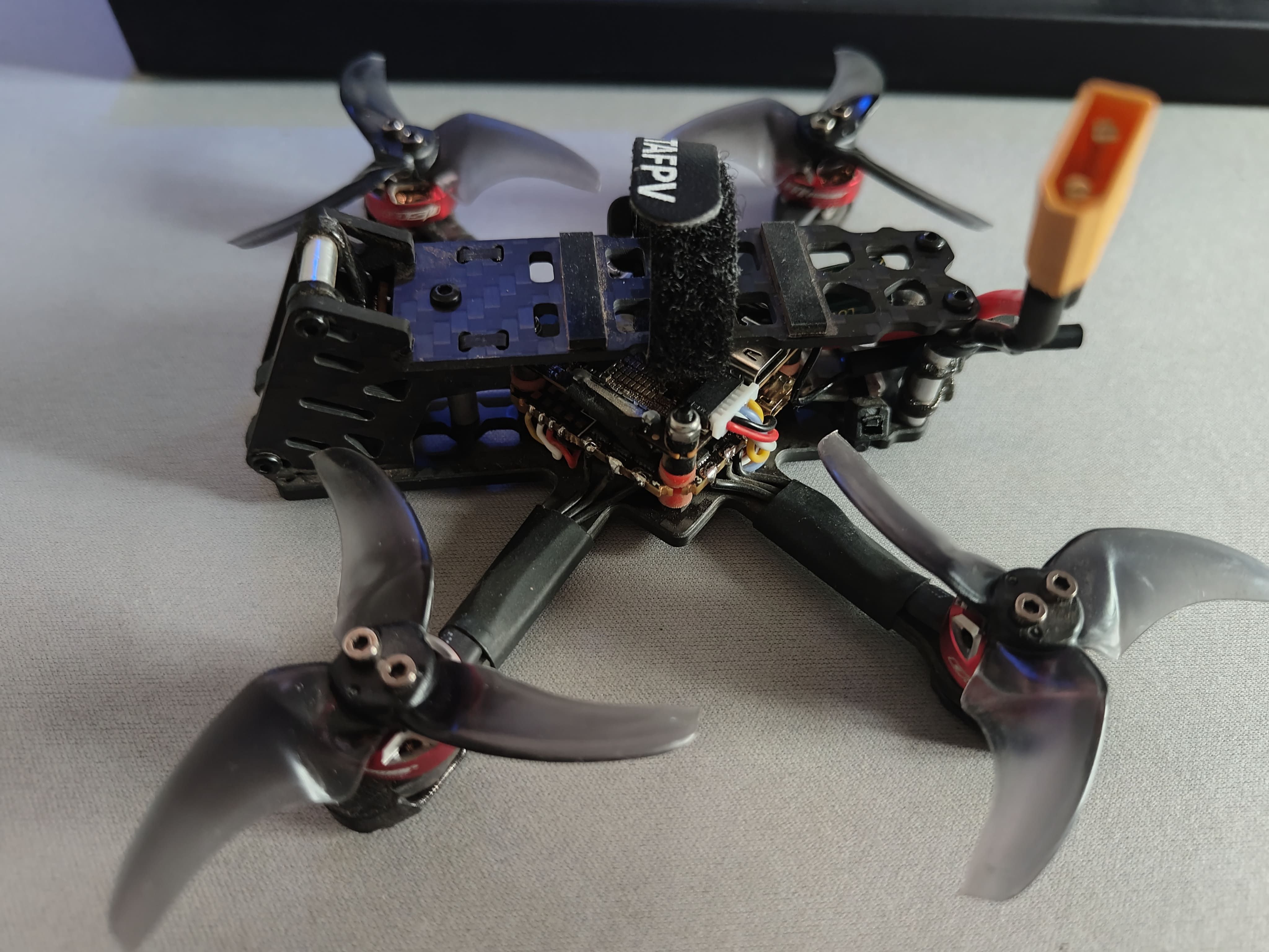

Je suis nouveau dans le FPV et dans le forum, c'est mon premier build : le Jeno pocket après une quarantaine d'heure de simulateur, je me sentais prêt 🙂
Le build est assez classique, j'ai repris les conseils et infos grapillées à droite à gauche 👌

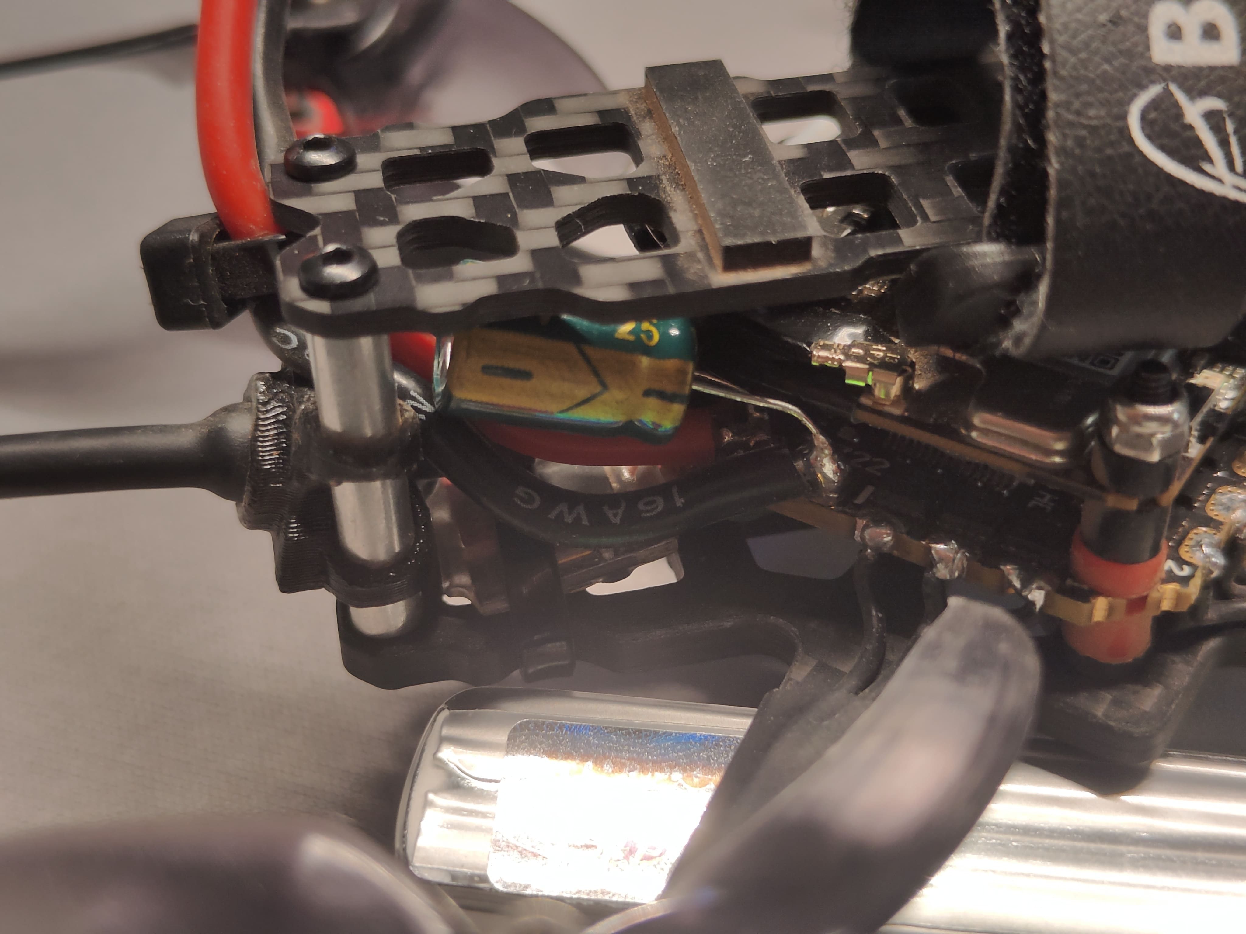

Les premiers vols se sont bien passés mais je me suis rendu compte dans Gyroflow d'un défaut : lors d'un full gaz, le gyro part dans tous les sens, le drone reste stable donc c'est compensé par Betaflight, c'est déjà ça (je vous joins une video zippée du comportement dans Gyroflow). Je viens de souder un condensateur low esr 25V 22µf en direct sur les pads et en isolant la carte du O4 Lite qui se retrouve en contact des pattes du condensateur. Demain en fin d'après-midi, la pluie s'arrête 🤞 donc vols de test 🚀

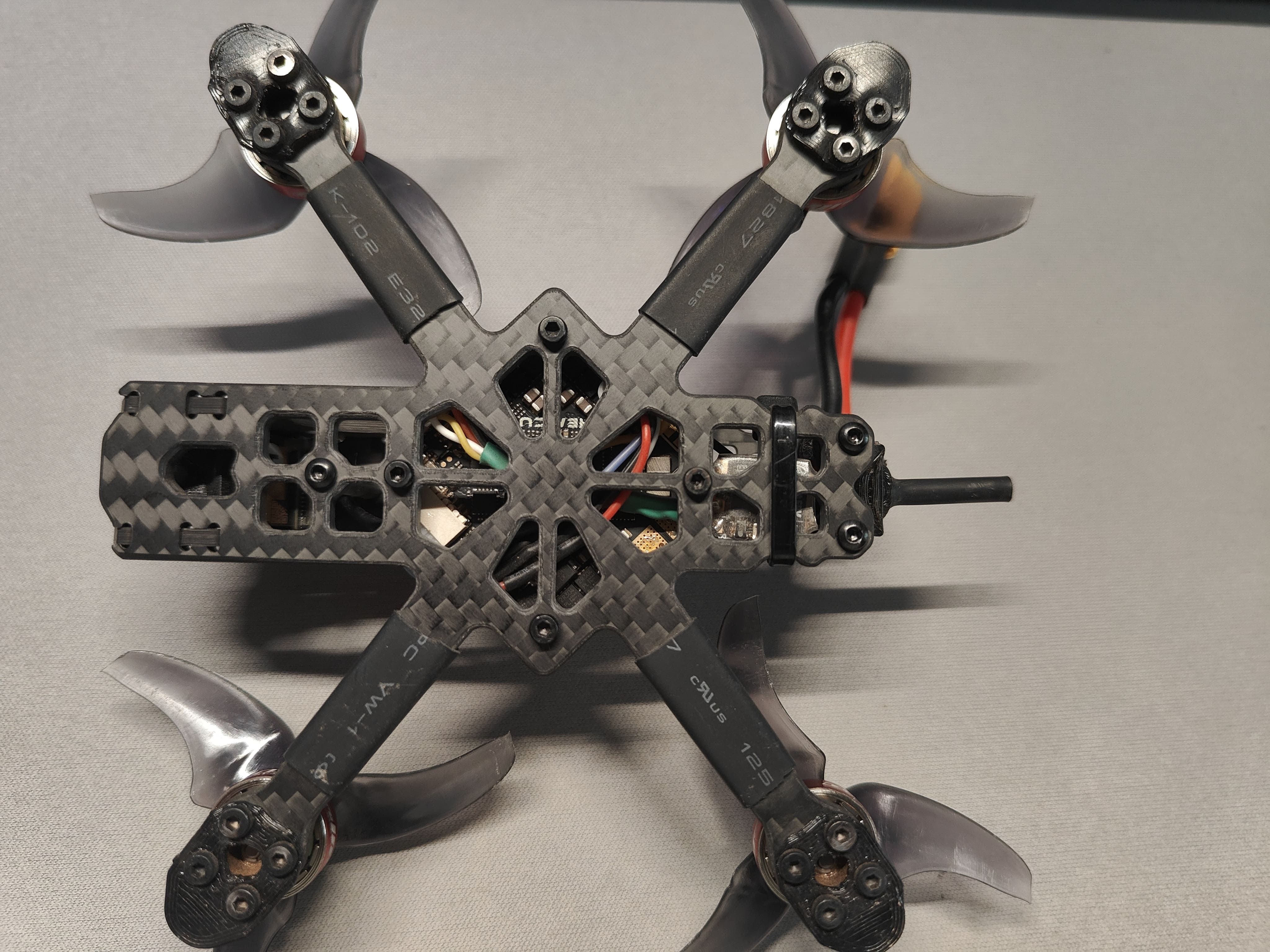

J'ai modifié le jenopocket_arm_protection.stl. L'idée était d'en faire une entretoise/rondelle pour éviter de couper les vis des moteurs qui se touchaient les bobines des moteur sans les couper. Je joins le fichier ici si ça peut servir à quelqu'un (voir photo vue du dessous).

Sinon, très beau montage. Tu as passé les thermos par-dessus les bras avant de souder ? Mazette ! Du grand art ! Je vais essayer de faire aussi bien 😉

Par contre le condo 25V 22µf est strictement inutile (même en 3S), après avoir pas mal expérimenté avec mes 2 Pockets, jusqu'en 3S ça reste de la science inexacte on va dire, en 4S et + par contre ça devient intéressant.
Pour la gaine thermo sur les bras tu va t’embêter la vie pour la maintenance, 2 tours de scotch électrique de bonne facture et ça fera largement le taff.
Sinon perso je préfère les TPU bouts de bras plus fins sans vis mais qui protègent les trous au niveau des roulements moteurs, c'est toujours un p'tit plus 👌 (bien qu'il me soit arrivé d'en perdre un avec un crash un peu violent. Le but est d'en faire quelques un en spare au cas où).
Vérifie si le Gyro a bien sa "paix" en dehors de tout fil éventuel qui pourrait toucher et donc perturber celui-ci, je vois aussi que ton RX a tendance à toucher l'AIO, c'est pas évident mais il faut essayer de faire en sorte de limiter la "touche" avec l'AIO y compris les fils.
Les vis stack semblent un peu hautes, celles à l'intérieur du bus touchent ?

Vous avez raison, il y a le fil de la caméra qui a pris sa place ... juste au dessus du gyro, en cas d'accélération forte, c'est lui le seul coupable à pouvoir toucher le gyro ; J'ai scotché le fil à la carte VTX pour qu'il ne puisse plus 👍
