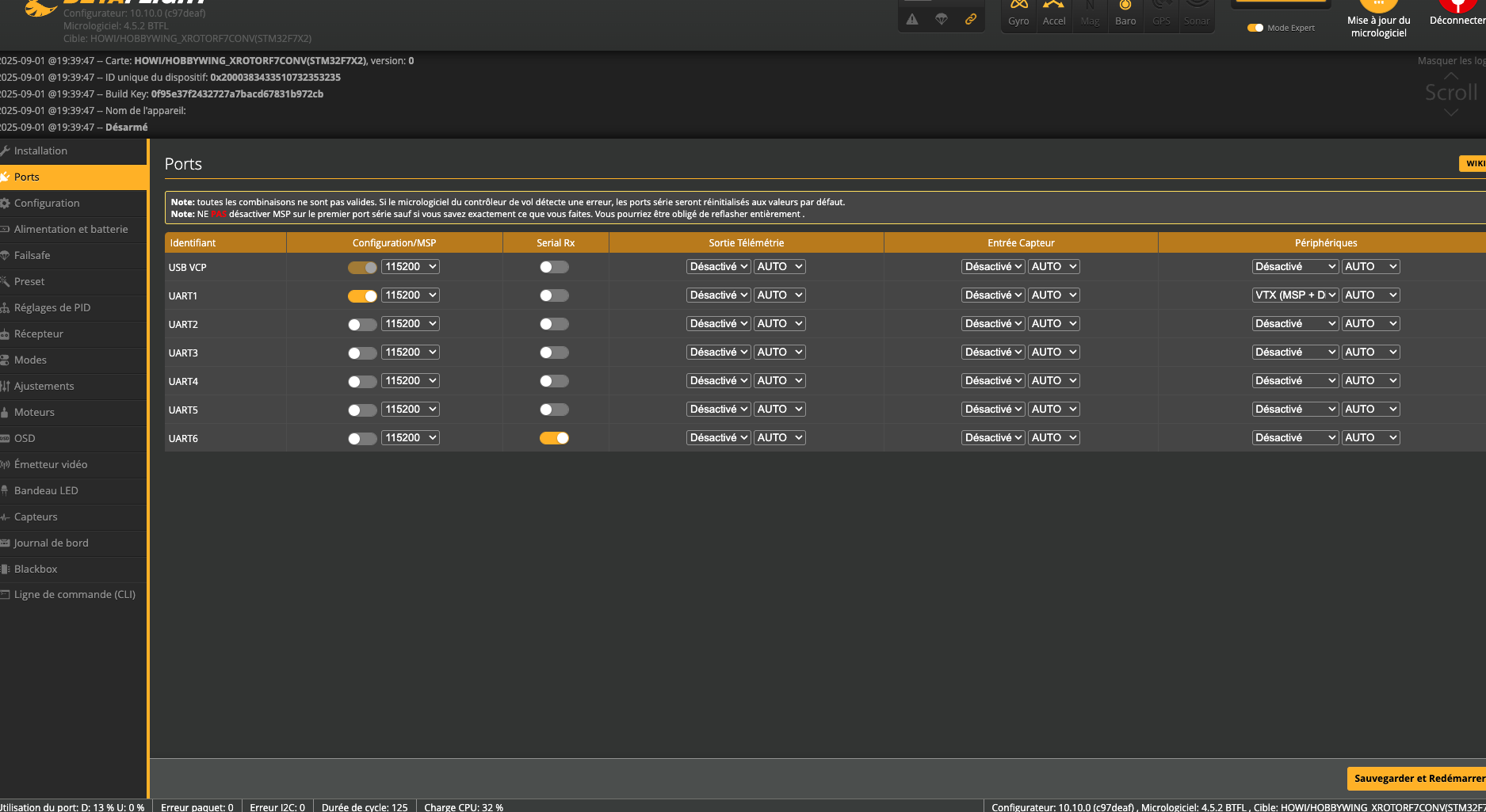

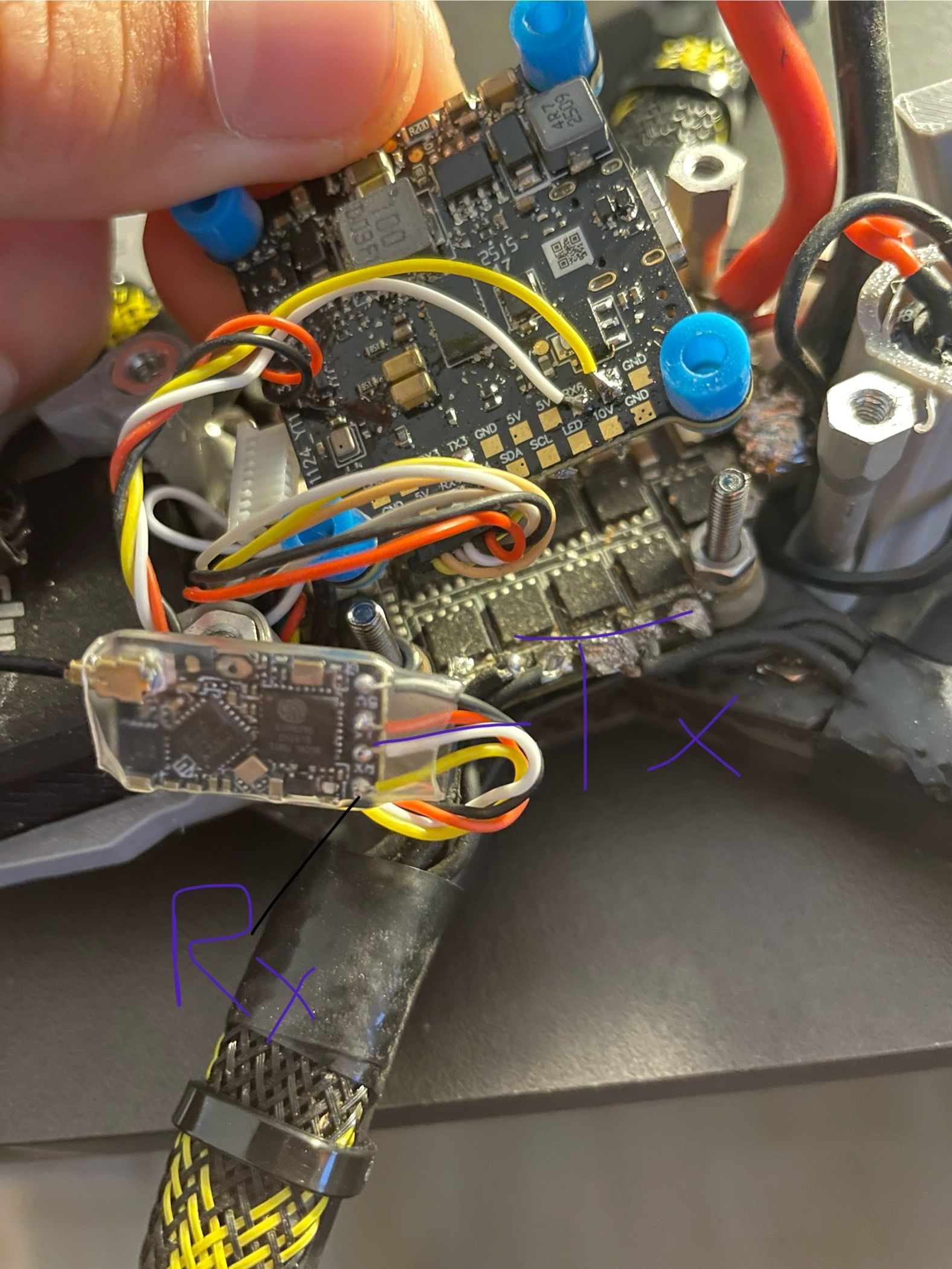

je suis sous ers et j'ai un gros soucis. En gros j'ai une radio ( commando 8 ) avec un nano rx elrs. Les deux sont bin mais le soucis c'est que Betaflight ne détecte pas les mouvements de mon joystick. Au début c'était sur l'art 1 donc c'était "normal" mais j'ai fais tous les parts et c'est pareil. Ma FC est bien en crfs et j'ai inversé le tx et rx comme ça doit être fait mais rien ne se passe...
J'avoue que je sèche et si quelqu'un a une suggestion je suis preneur
Salut,
Faut que tu enleve le SBUS du O3, fil jaunes.
Ensuite je t'invite a refaire tes soudures des moteurs.
Et celle du XT60 aussi
