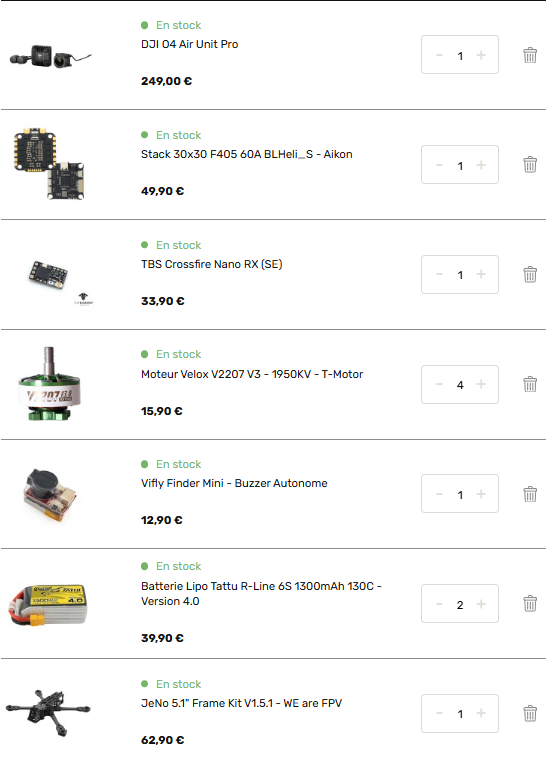

Je vais démarrer mon premier projet de construction de drone. J’aimerais l'utiliser pour immortaliser les beaux panoramas jurassiens 🏔️
Je souhaite partager avec vous mon panier. D’après mes recherches les composants sont compatibles, mais j’aimerais avoir votre avis et vos suggestions d’optimisation s'il vous plaît.
Merci ! 😇
tout est bon.
a voir si tu ne peux pas viser du elrs (si tu n’as pas encore de radio), plutot que du crossfire.
pour la lipo, regarde chez ovonic, c’est plus abordable, t’en aura probablement 3 ou 4 pour le meme prix.
il y a 23 minutes, nochamo a dit :
tout est bon.
Merci ! J'ai oublié de le préciser mais je suis déjà équipé d'une Radio TBS Tango 2 ainsi que des DJI Goggles N3 (je vais éditer mon post)

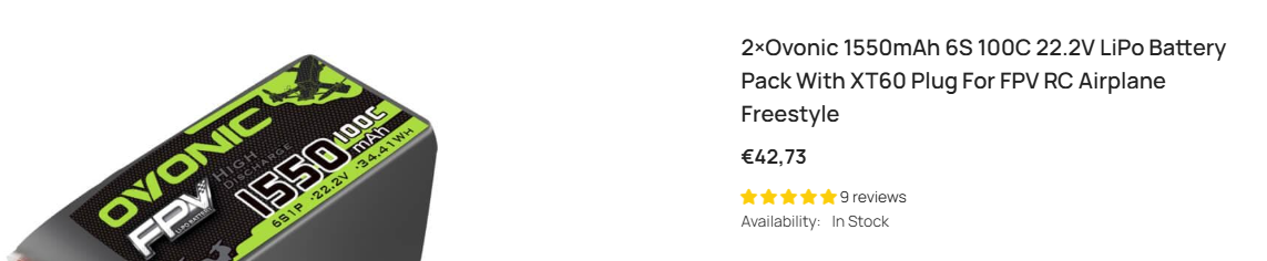

Je viens de regarder chez Ovonic et j'ai trouvé un lot de deux batteries, est-ce que cela conviendrait ?
reste plutot sur du 1200 a 1400 mah grand max
Salut,
Tu peux te poser la question si tu va filmer en gopro ou prendre la version Jeno Ciné qui permet de filmer sans voir les hélices avec le O4.
Et si tu compte aller loin pense à rajouter un GPS.
Le 10/09/2025 at 21:31, nochamo a dit :
Okk merci !
Il y a 19 heures, vinadre a dit :
Salut,
Salut,
Effectivement je te remercie, je ne comptais pas prendre de gopro pour le moment j'ai donc switché sur le Jeno Ciné !
Je vais voir pour le gps 😉
