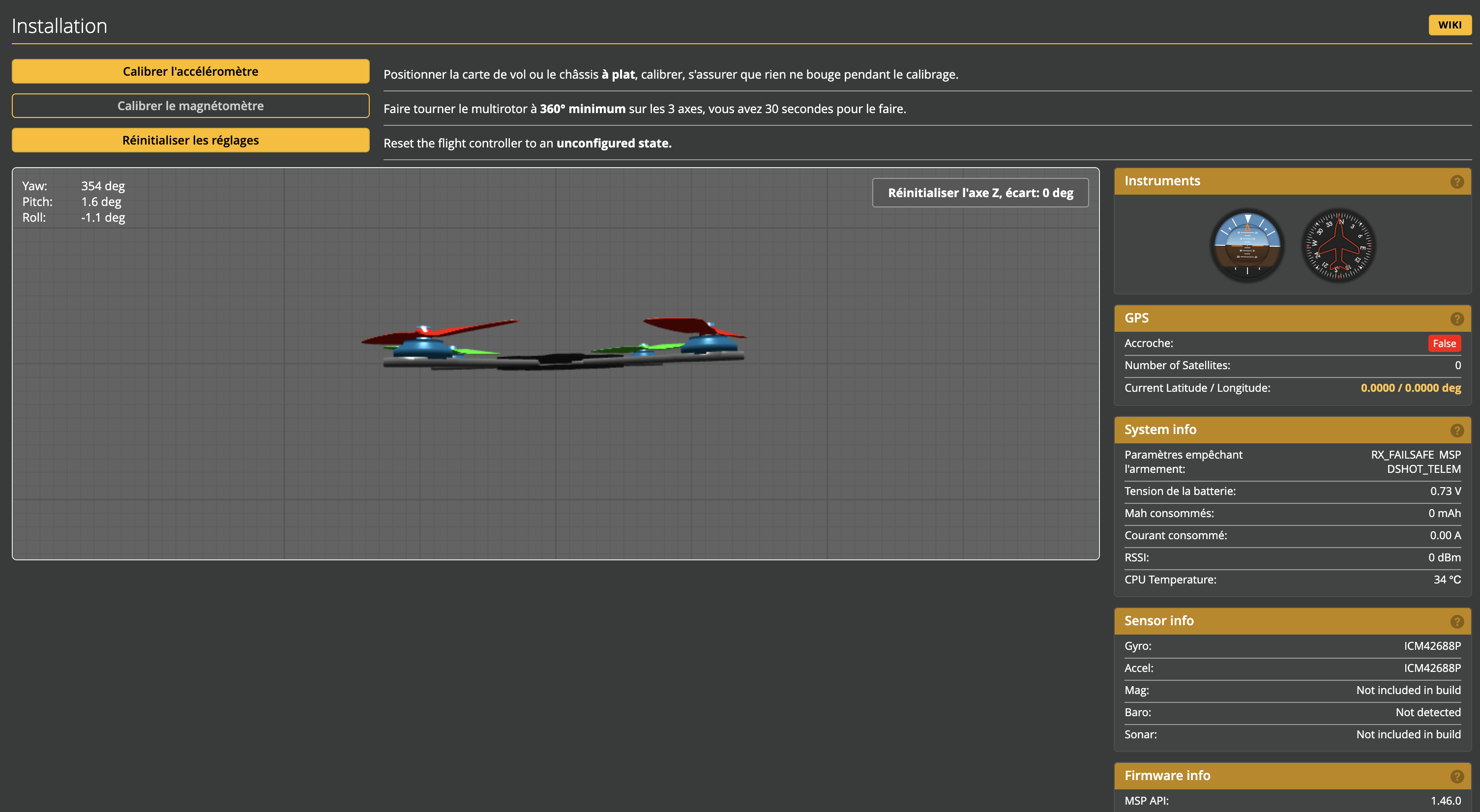

guserot Posté(e) Septembre 14 Signaler Posté(e) Septembre 14 Bonjour la Commu FPV, Je me tourne vers vous car j'ai récemment acheté le BetaFPV Meteor75 Pro en O4, après avoir vu votre vidéo. Après mise à jour des Firmwares de ma DJI RC 2, de mes Googles 2 et du O4 light, j'ai voulu tout binder. Cela a marché mais impossible d'armer le quad...pourtant la radio fonctionne bien car j'arrive à déclencher l'enregistrement du O4. J'ai branché le quad sur Betaflight, passé en SBUS mon récepteur ainsi que sur les Googles 2, mais rien y faire...j'ai toujours un RX FAILSAFE MSP sur Betaflight. Quelqu'un a déjà eu le problème et pourrait m'aider s'il vous plait ? car je suis vraiment en galère... Merci par avance pour votre aide ! ;)

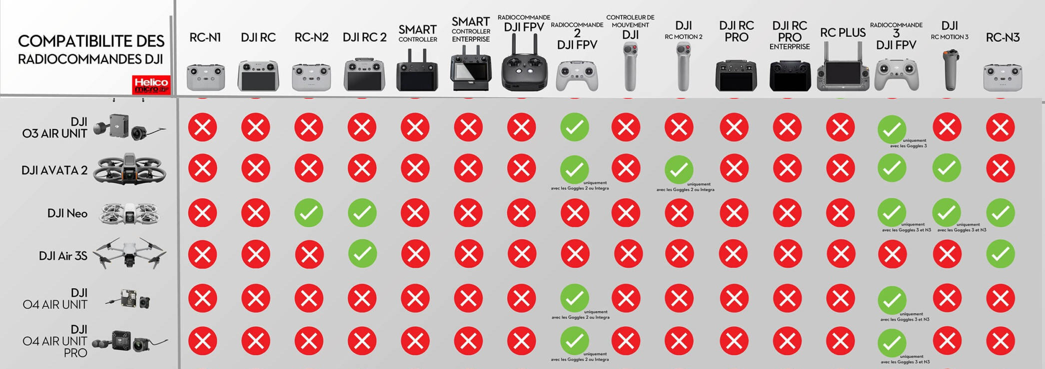

spid99 Posté(e) Septembre 15 Signaler Posté(e) Septembre 15 (modifié) SAlut, la DJI RC2 n'est pas compatible pour nos drones, il faut la DJI RC2 FPV ou RC3 DJI FPV, je sais, pas top leurs dénominations .. Modifié (le) Septembre 15 par spid99
guserot Posté(e) Septembre 15 Auteur Signaler Posté(e) Septembre 15 Oups pardon, j’ai bien la DJI FPV RC 2. En effet ils auraient pu faire des dénominations plus simples pour qu’on ne se mélange pas les pinceaux …
Motard Geek Posté(e) Septembre 15 Signaler Posté(e) Septembre 15 Il y a 14 heures, guserot a dit : .j'ai toujours un RX FAILSAFE Rx FailSafe c'est que le O4 n'est pas détecté comme récepteur radio, donc mal câblé et/ou mal configuré Met nous ton schéma de câblage et ta conf.

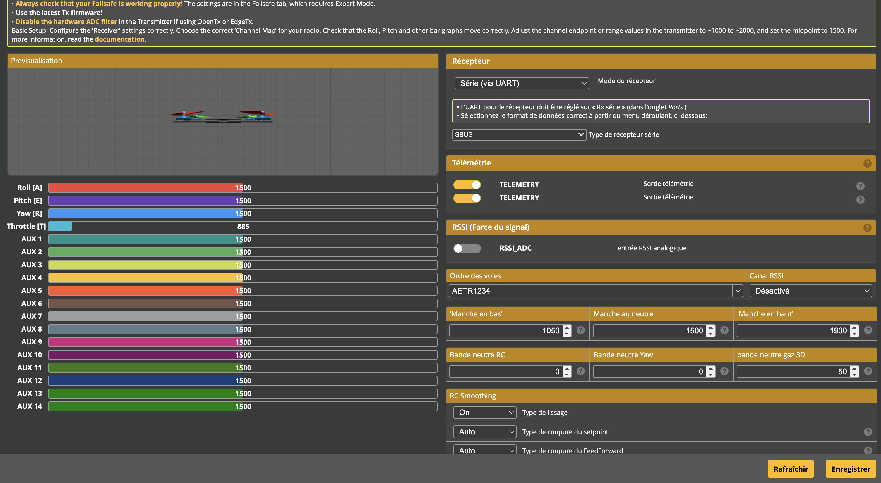

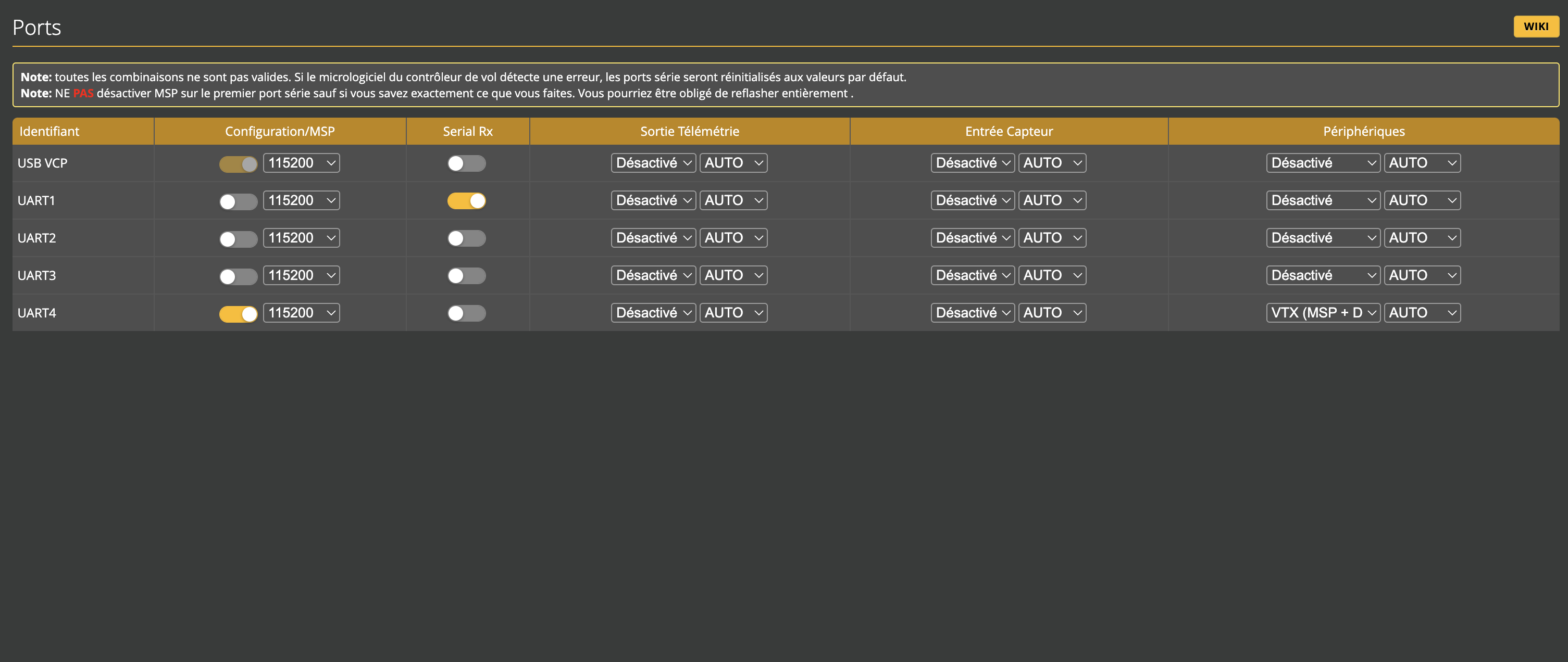

guserot Posté(e) Septembre 18 Auteur Signaler Posté(e) Septembre 18 Le problème c'est que c'est un BNF... mais je suis allé chercher sur le site de BetaFPV et j'ai chopé ça comme info : UART (3IN1 Version): UART 1 (RX Only/SBUS), UART 2 (Free), UART 3 (For RX), UART 4 (Free/HD MSP) Je vous mets les screens de Betaflight. Franchement c'est à s'arracher les cheveux...
spid99 Posté(e) Septembre 19 Signaler Posté(e) Septembre 19 Vérifie si dans les lunettes le protocole est bien sur "Normal" ou "Sbus" mais pas en "Fast Sbus".
Solution guserot Posté(e) Septembre 19 Auteur Solution Signaler Posté(e) Septembre 19 Le protocole est bien en normal. Bon, allez savoir comment, mais j'ai mis ma RC à charger (elle avait de la batterie) et comme par hasard le problème s'est réglé ... Peut-être un bug, je ne sais pas. J'ai décoché les 2 cases Télémetry, j'ai fait mes réglages de Modes et PID, et tout roule maintenant Si jamais quelqu'un a besoin d'aide, je pourrai essayer d'aider. Mais je pense qu'à terme je passerai sur une Tango 2 ou autre RC car plus flexible à paramétrer et binder.
