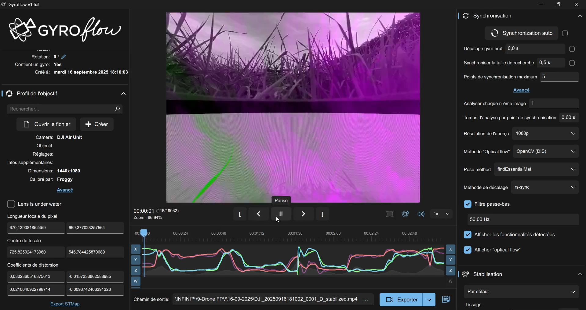

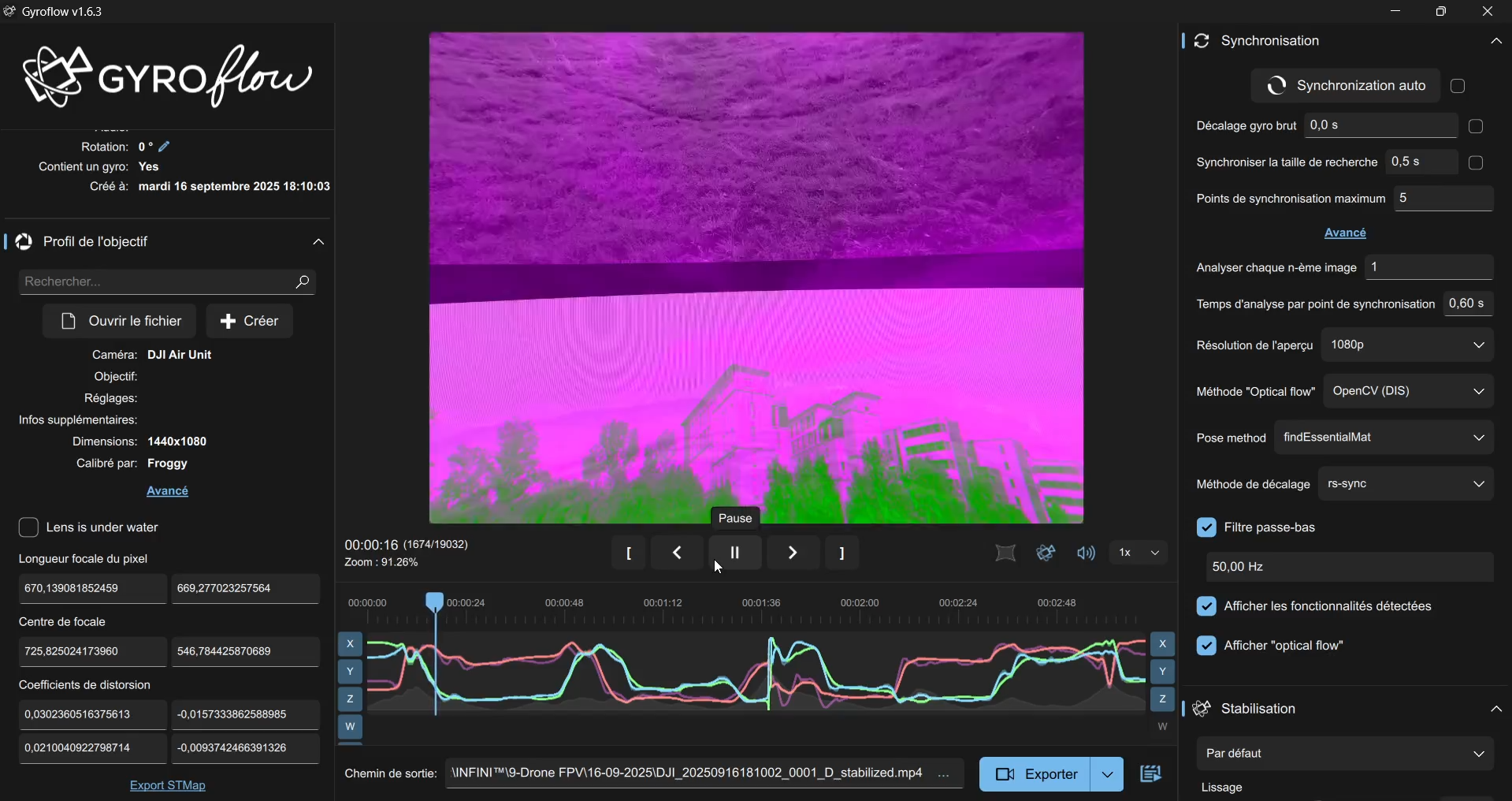

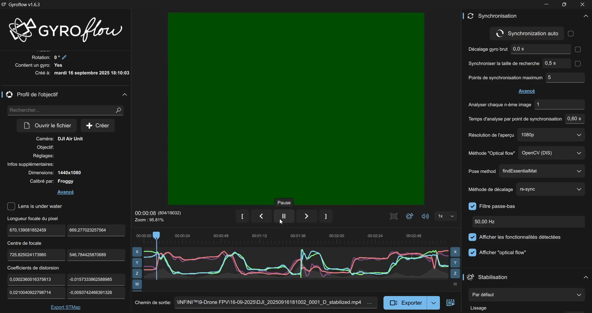

Je crois que les images parlent d'elles même, je suis complétement bloqué avec Gyroflow.
J'ai téléchargé Gyroflow dans sa version 1.6.3 et j'ai importé l'une de mes vidéo filmée avec mon O4 lite. Mais à ma grande surprise, toutes mes vidéos sont systématiquement corrompues. Les données gyro s'affichent dans la timeline, mais l'image passe du vert au rose de manière complètement incompréhenssible et très rapidement, comme une TV qui ne capterai rien.
Pour le contexte, j'ai filmé en Wide, 4:3 1080P 100FPs (j'ai aussi éssayé en 4K 60FPs et 1080 60Fps en 4:3 sans plus de succès). Rocksteady était désactivé. Mon O4 lite est soft monté sur un Jeno Fit 3.5" (donc la caméra est pris dans un TPU). La blackbox est clean même sans filtre (gyro_scaled).

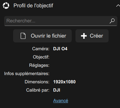

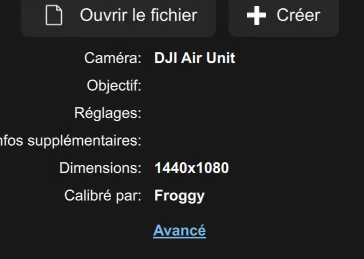

Salut, j'me suis amusé au jeu "trouver les différences" et à 5 heure du mat c'est pas facile 😂
Bref j'en vois une entre tes screens et mon Gf avec un fichier issue de mon O4Lite : la détection du type de caméra :
Et moi :
Tu devrais tester depuis un autre pc.

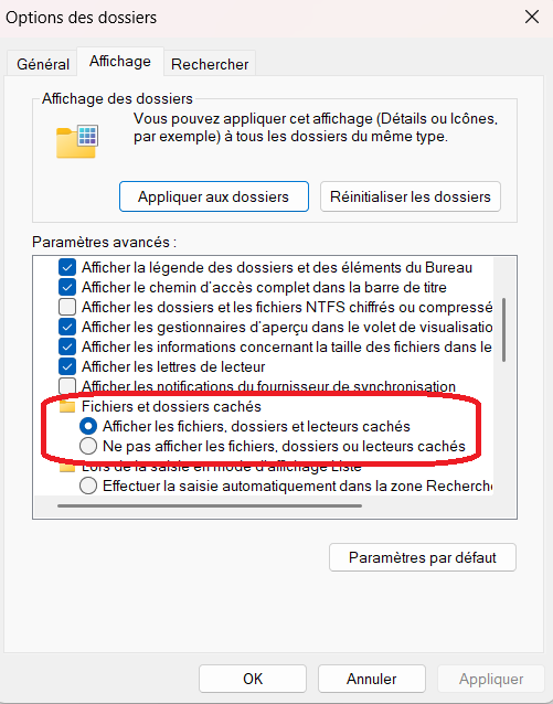

Sinon, au cas où Gf aurait gardé en mémoire un truc qui foutrait la merde, une désinstallation complète à l'aide d'un logiciel de désinstallation ou manuellement en allant chercher des traces dans ton profile Windows (si tu es sous Windows) et supprimer le dossier "C:\Users\Ton User Name\AppData\Local\Gyroflow". On va éviter la base de registre pour l'instant hein 😉
Pense à cocher la case, pour voir les dossiers cachés (AppData) :

Cependant problème tout de même résolu, c'est enfait uniquement la prévisualisation qui est complètement corrompue, mais une fois exportée, la vidéo est stabilisée. Par contre j'ai quand même pas mal de jello sur la vidéo stabilisée, je pense que dans mon cas (O4 lite + jeno fit) il vaut mieux ne pas mettre de stabilisation ou mettre rocksteady qui marche bien. Affaire à suivre...
