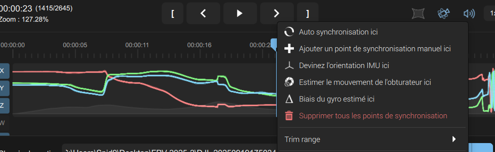

Wanegain Posté(e) Septembre 25, 2025 Signaler Posté(e) Septembre 25, 2025 Bonjour, Est-ce que tu as lancé la vérification de l'orientation du gyro ? Si tu as un axe inversé, alors ça va amplifier les petites vibrations...

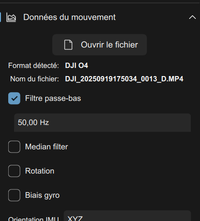

Wanegain Posté(e) Septembre 25, 2025 Signaler Posté(e) Septembre 25, 2025 La question aussi, c'est de savoir si les vibrations sont dans la vidéo non stabilisée ? Si c'est le cas, tu peux essayer d'ajouter un filtre passe-bas, mais ce n'est pas parfait non plus... Si c'est la stabilisation qui ajoute les vibrations, c'est un autre problème.
Ben_fpv Posté(e) Septembre 25, 2025 Auteur Signaler Posté(e) Septembre 25, 2025 il n'y a pas autant de vibration dans la video d'origine... je ne trouve pas comment lancer la vérification de l'orientation du gyro, comment faire ?
Solution spid99 Posté(e) Septembre 26, 2025 Solution Signaler Posté(e) Septembre 26, 2025 (modifié) Il y a 11 heures, Ben_fpv a dit : comment faire ? Clic droit sur la time line Mais perso ça n'avait rien changé, ce lite est vraiment chiant .. J'ai réussi à supprimer les vibration de GF en foutant un léger coup de pince coupante sur les coté du TPU de la cam afin de le rendre moins rigide et miracle ! Vérifies aussi que les ESC soient bien en 48hz Tu peux aussi descendre le filtre passe-bas, j'avais dû le mettre à 3 pour ne plus avoir ces perturbations .. Modifié (le) Septembre 26, 2025 par spid99 2
Ben_fpv Posté(e) Octobre 1, 2025 Auteur Signaler Posté(e) Octobre 1, 2025 j'ai du en effet descendre le filtre passe et c'est magique tout marche 1
Wanegain Posté(e) Octobre 6, 2025 Signaler Posté(e) Octobre 6, 2025 Juste pour info, tu as mis quelle valeur pour le filtre passe-bas ?
Ben_fpv Posté(e) Octobre 14, 2025 Auteur Signaler Posté(e) Octobre 14, 2025 j'ai descendu jusqu'à 3, c'est pour moi l'équilibre parfait 1
