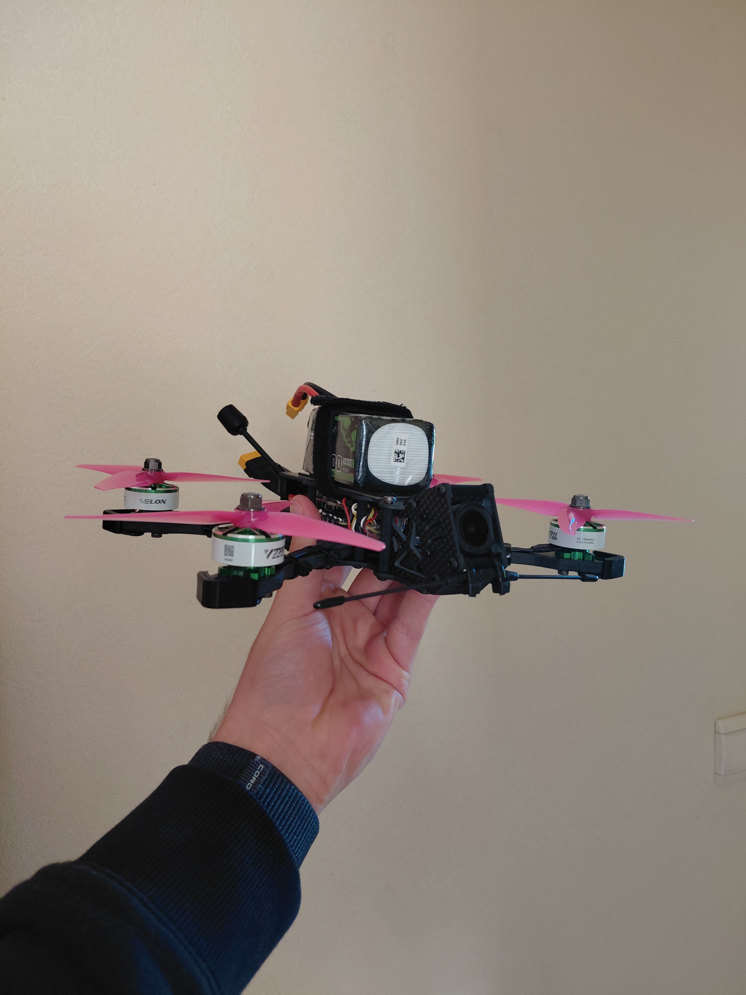

Thomaas PostĂ©(e) Septembre 29, 2025 Signaler PostĂ©(e) Septembre 29, 2025 (modifiĂ©) Topic Attachments Bonjour, Câest mon tout premier build de drone Jâai eu la chance dâĂȘtre accompagnĂ© par un ami dĂ©jĂ expĂ©rimentĂ©, ce qui a rendu le montage trĂšs agrĂ©able. Le test de vol sâest dĂ©roulĂ© Ă merveille ! Manque encore le GPS Ă ajouter Voici mon Instagram oĂč je vais partager mon aventure dans les paysages jurassiens si des personnes sont intĂ©ressĂ©es  https://www.instagram.com/thomaas_fpv?igsh=a29tZTNqNThxeXd1 Liste des composants Frame JeNo CINE 5.1" 64 ⏠FC Stack 30x30 F405 60A BLHeli_S - Aikon 49 ⏠ESCs . Moteurs 4 x Moteur Velox V2207 V3 - 1950KV - T-Motor 60 ⏠Jeu d'hĂ©lices 4 x . CamĂ©ra FPV DJI O4 Air Unit Pro 249 ⏠LiPo LiPo Ovonic 100C 6S 1300mAh 22.2V 15 ⏠Prix total : 437 ⏠ModifiĂ© (le) Septembre 30, 2025 par Thomaas Erreur images et ajout Instagram 4

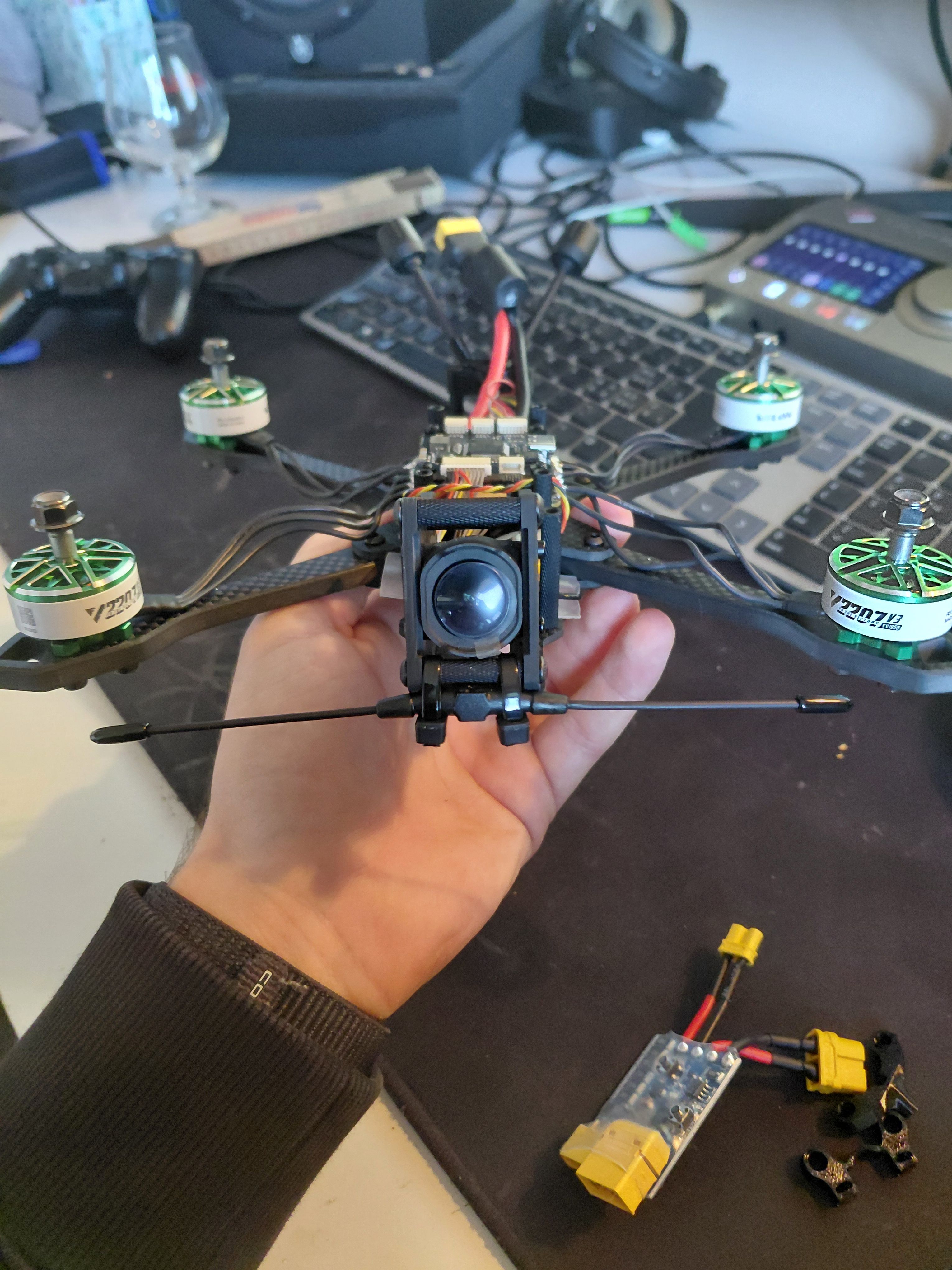

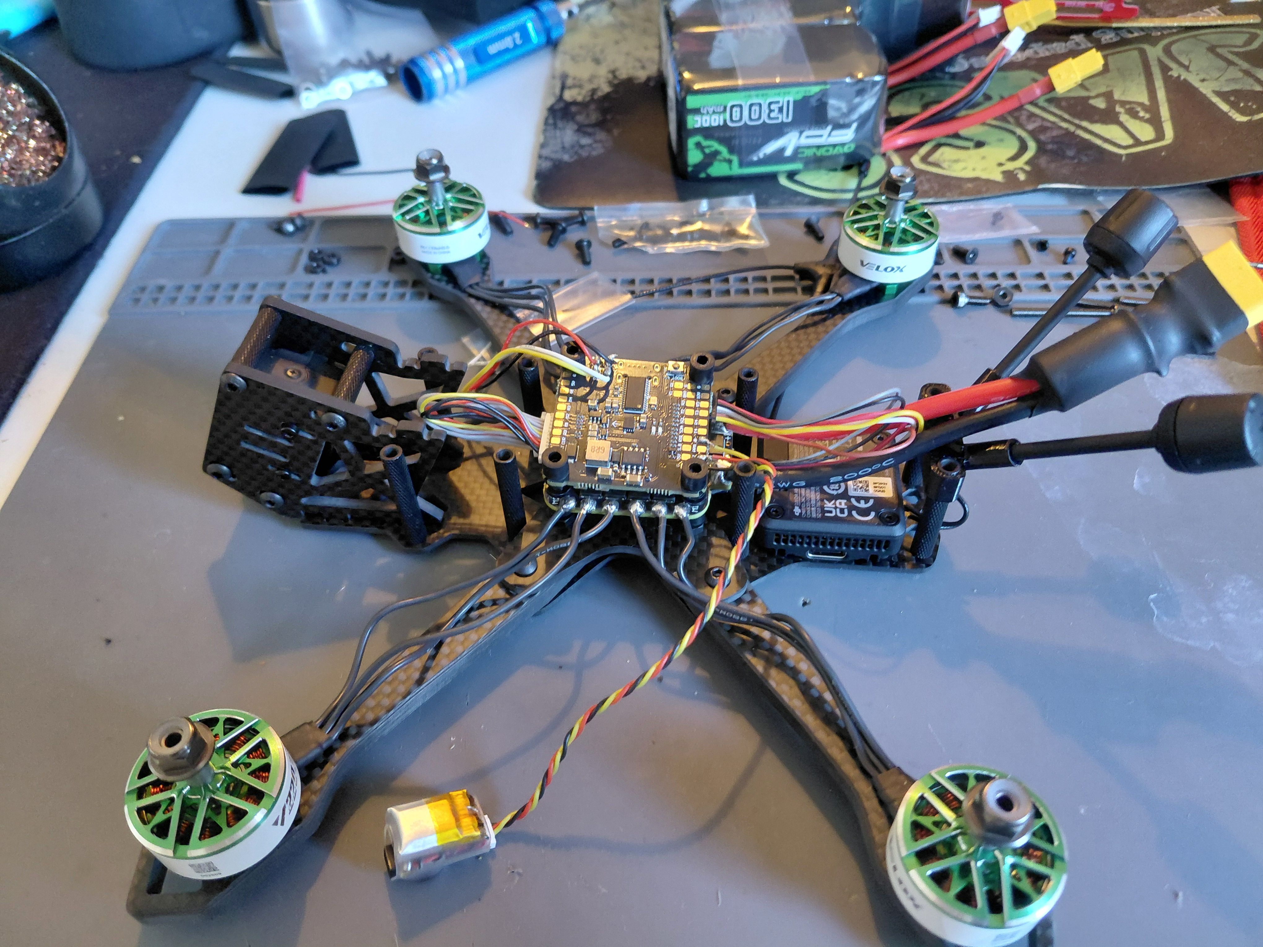

Motard Geek Posté(e) Septembre 30, 2025 Signaler Posté(e) Septembre 30, 2025 Nickel ce build, juste dommage d'avoir mis le condo si loin des ESCs (source de bruit), c'est beaucoup moins efficace prÚs du XT60  1
Thomaas Posté(e) Septembre 30, 2025 Auteur Signaler Posté(e) Septembre 30, 2025 Il y a 5 heures, Motard Geek a dit : Nickel ce build, juste dommage d'avoir mis le condo si loin des ESCs (source de bruit), c'est beaucoup moins efficace prÚs du XT60  Merci ! Et mince je ne savais pas, je verrais à l'occasion pour le déplacer 1
