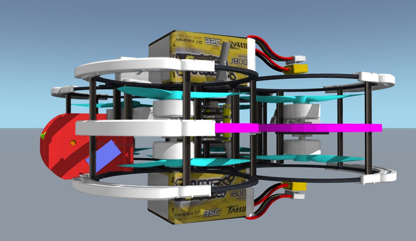

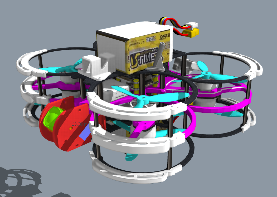

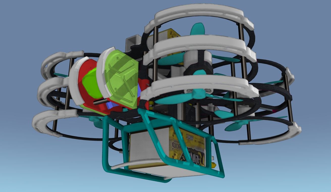

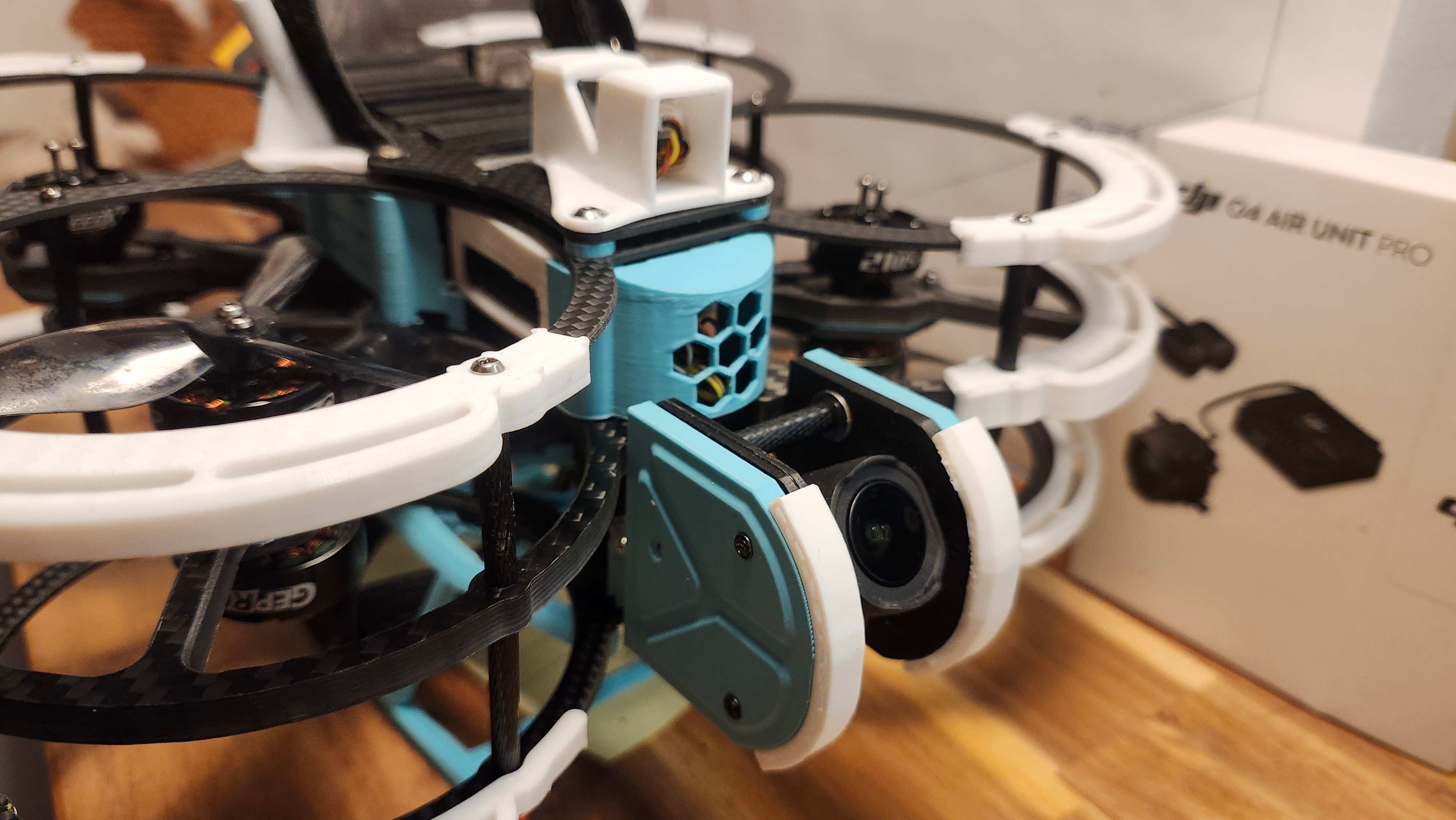

sur une base de cadreAOS  evo35 pour l instant en developpement , on avance bien . je l ai fait voler en 4 moteurs pour faire un essai en simple stack .

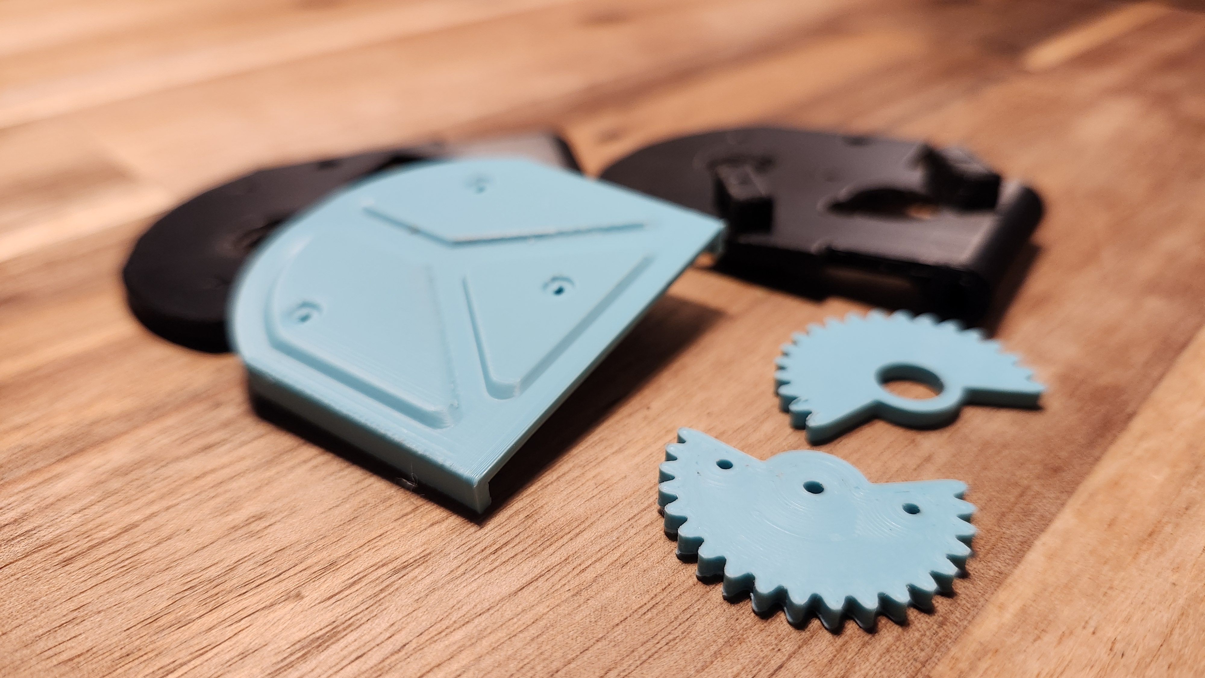

je partage quelques print pour adapter ce model en O4 et bupper ici :
https://www.printables.com/@RobertXavier_3191999/collections/2635058

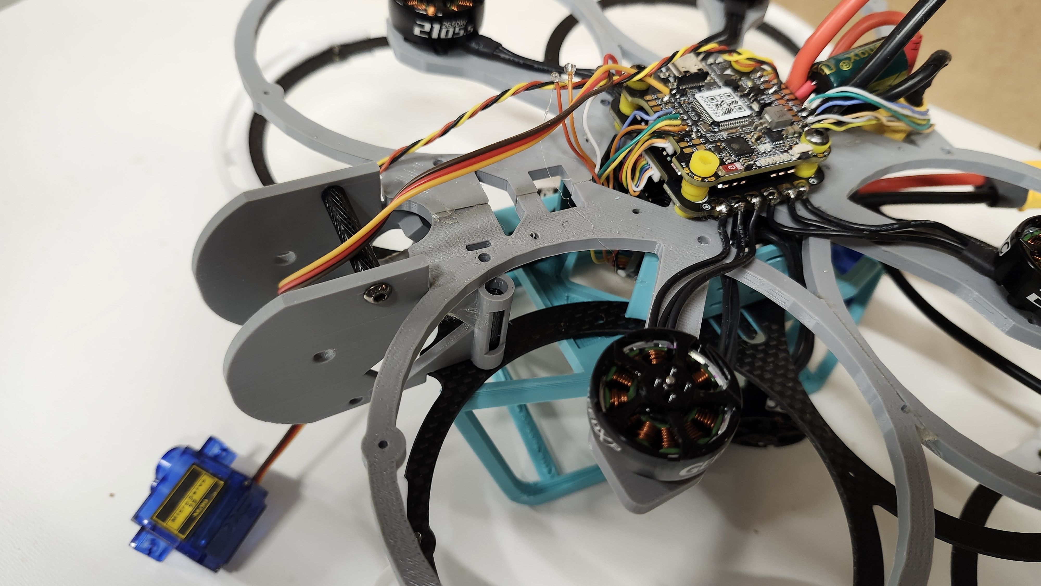

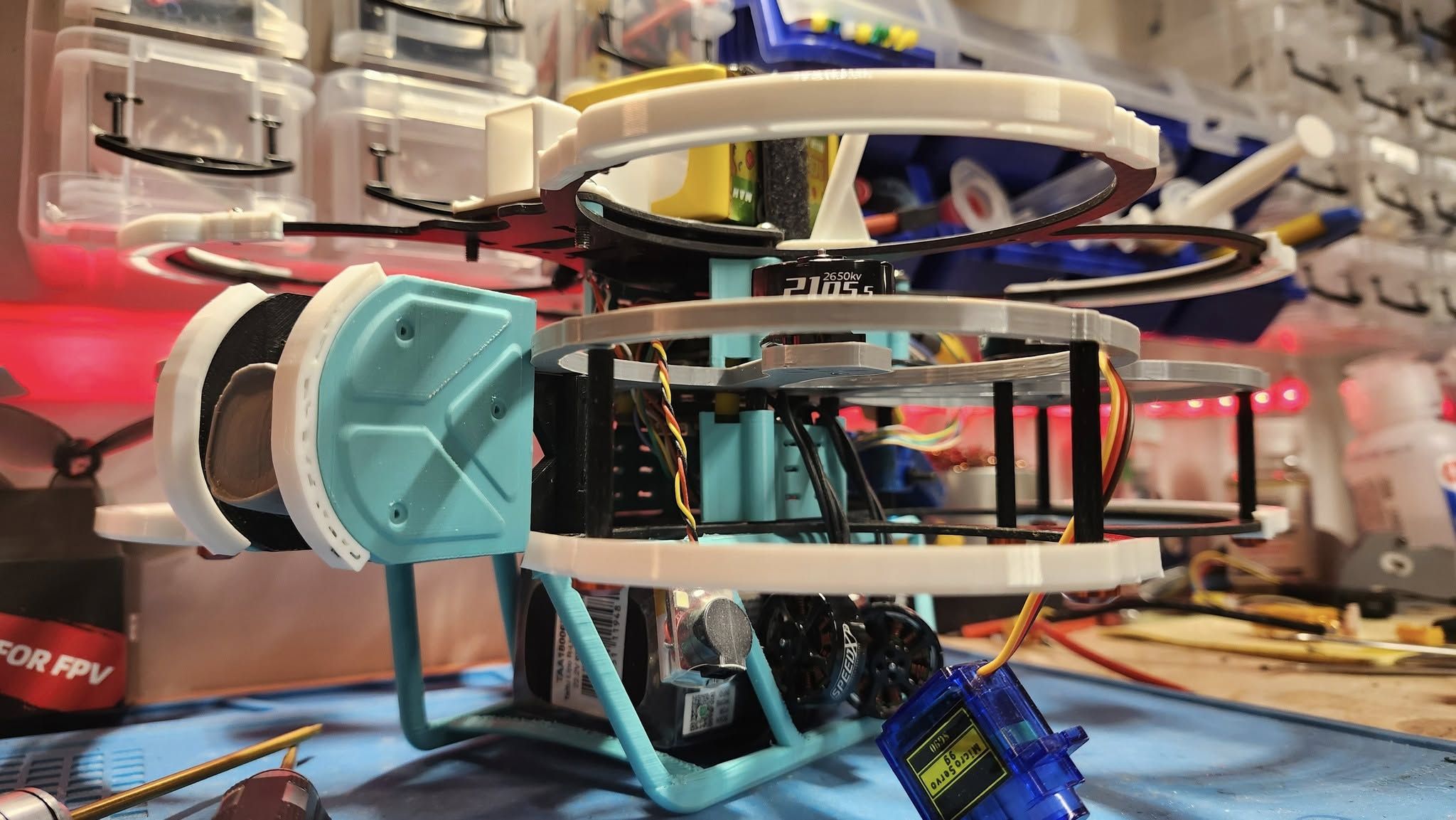

je rajoute 4 moteurs de plus et un O4 qui sera orienté par un servo moteur .

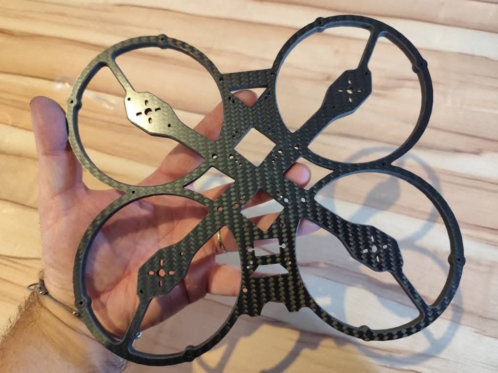

le cadre central est completement redessiné en carbone epaisseur 5mm avec des plates pour les moteurs du dessous .
equipé avec buzzer vifly et  GPS Glonass TBS M10Q

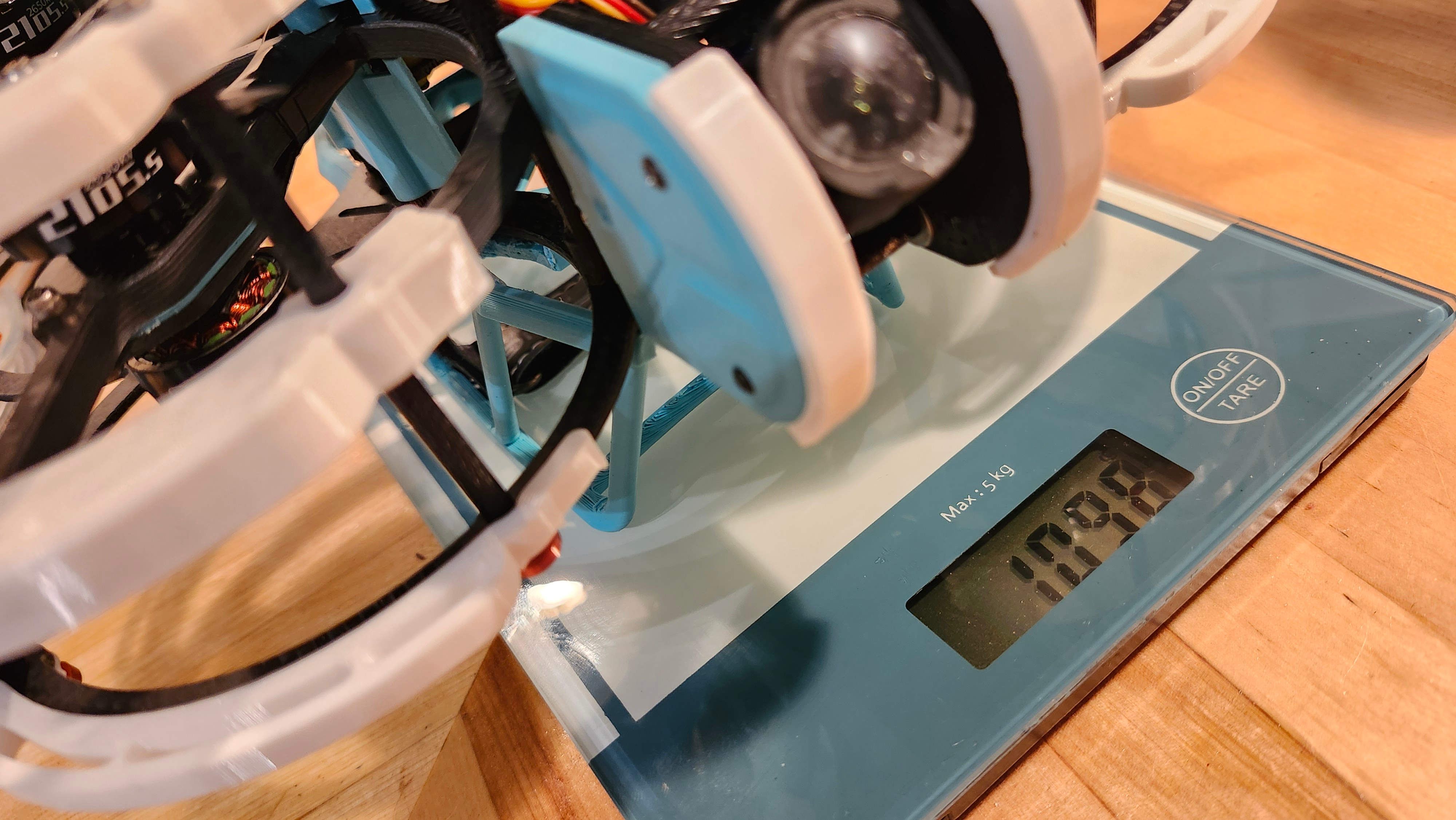

POIDS : 1080 grammes

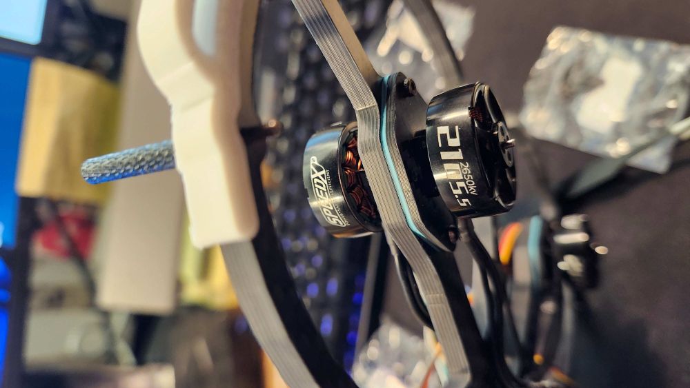

2 x SpeedyBee BLS 55A 30x30 4-in-1 ESC 80 €
8 x GEPRC SPEEDX2 2105.5 2650KV 168 €

Le but est de faire du follow , avec plus de puissance en 3,5 pouces et si jamais j ai une panne moteur ou esc j ai une sécurité
Après le but est aussi de porter 2 batteries et le fun de faire quelques chose de différent et voir ce que ça donne😄

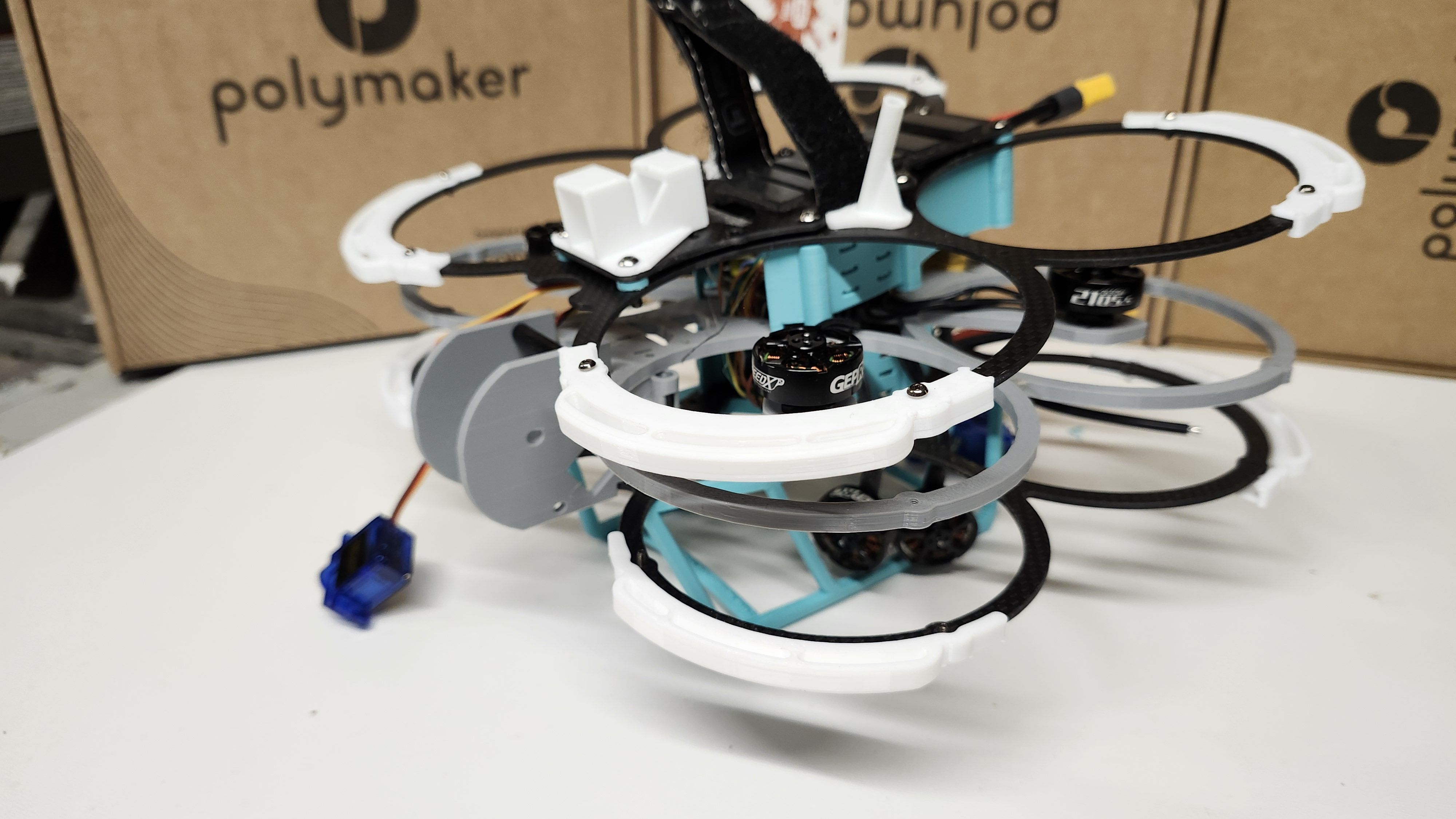

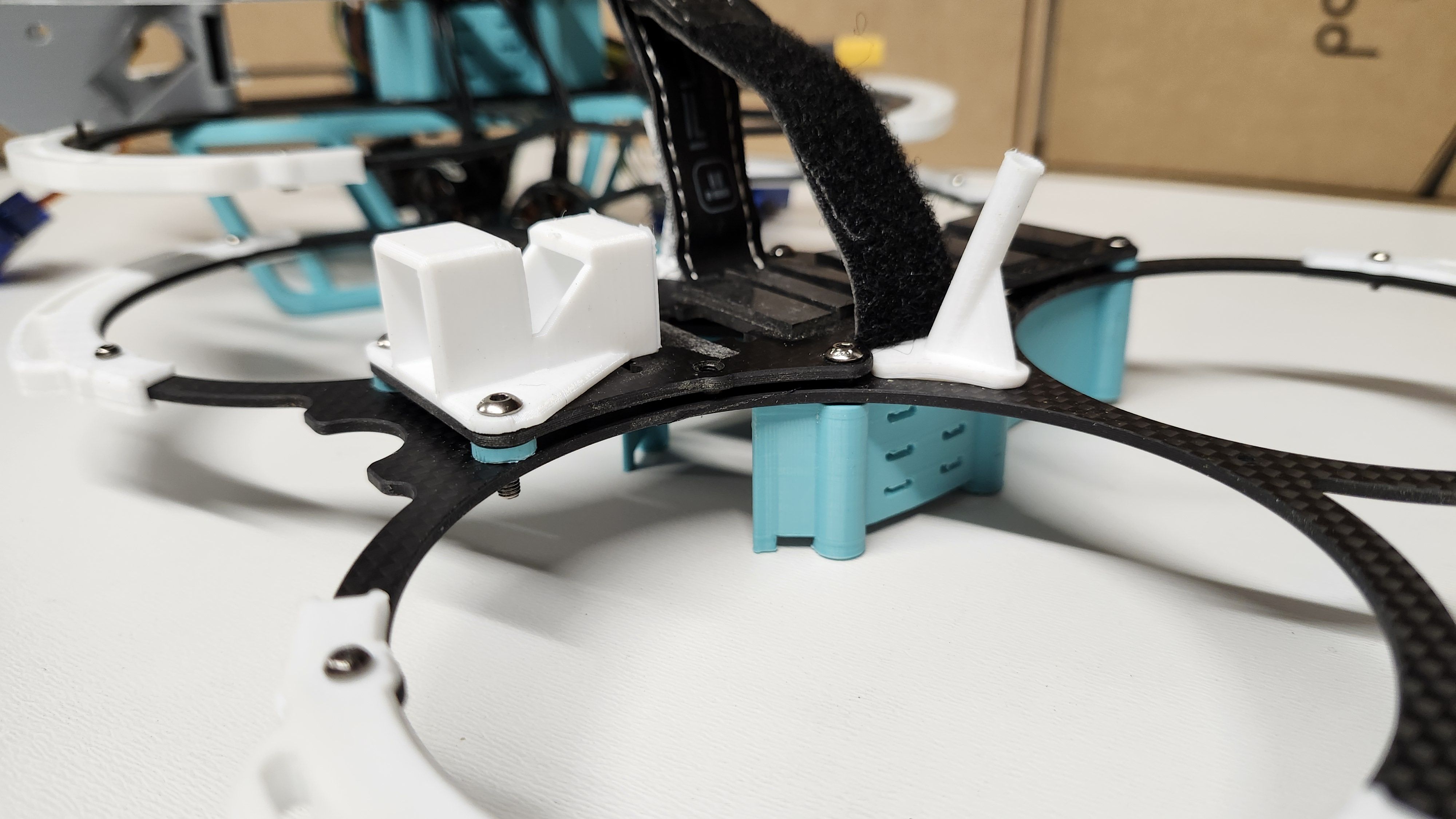

Le projet avance bien , l electronique est pratiquement termine et elle a ete présenté sur le chassis provisoire .Ainsi que toutes les pieces imprimés en 3D .
tout s aligne parfaitement apres la centaine d heure de conception de tout les éléments et la recherche de documentation .
J attend le chassis de carbone en 5mm pour faire les dernieres soudures et l assemblage final , et de la visserie .
mais je suis content de la tournure que cela prend et cela ressemble à quelque chose

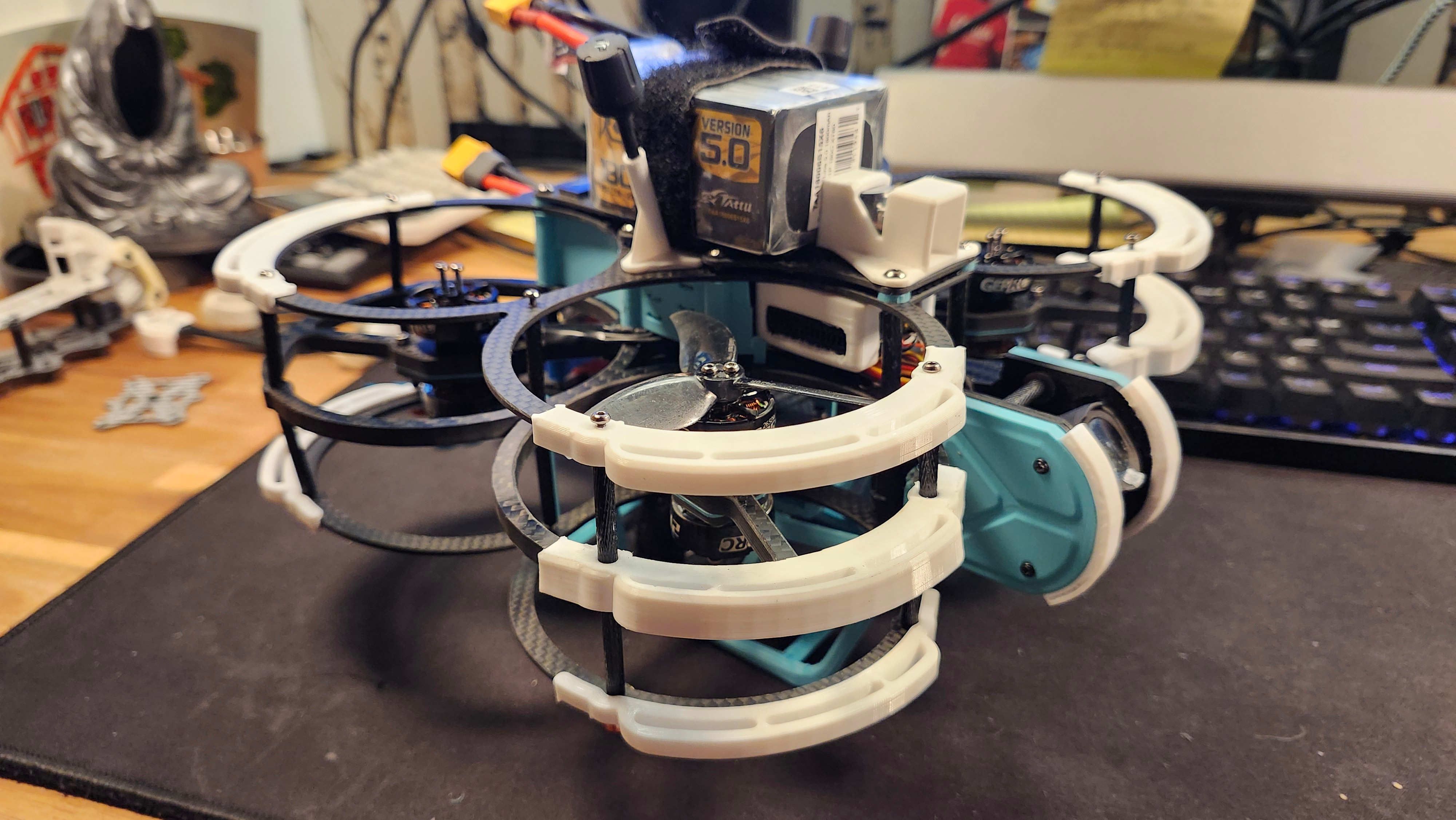

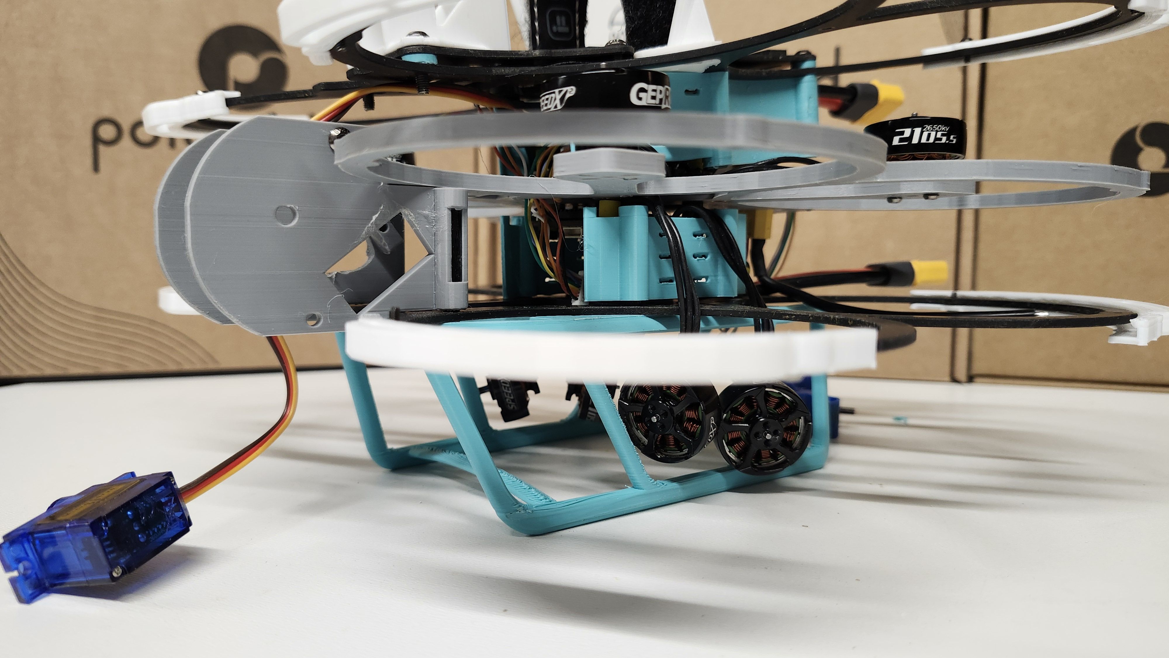

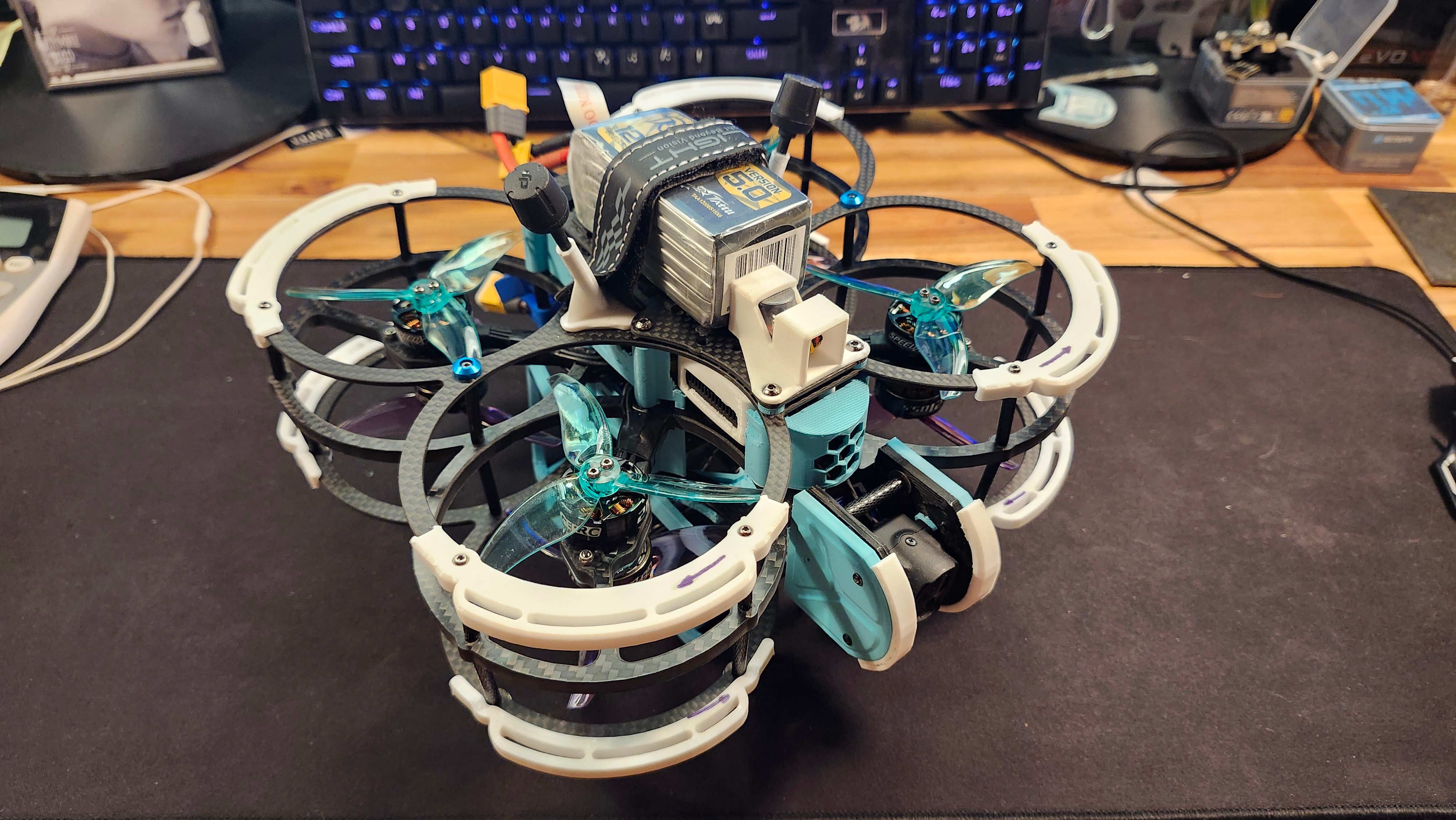

j attend le cadre qui viens d etre envoyer par cnc du pays , tout est imprimé et prémonté . j ai quelques modifications en tete mais je vai attendre de faire le montage final et de faire les premiers vols .
et bien j ai presque abandonné le projet aprés plusieurs mois et avec toutes ces difficultés , les coûts engendrés mais ca y est ! c est pas final mais tout fonctionne !!
c est incroyable la puissance que cela a , cela vol tout en puissance . c est 1,5kg qui est projeté avec une batterie de 1800MAH en 150c 6s . je doit encore faire des mesures , mais cela vol pas mal "out of the box" . j ai du bruit et du sautillement , mais qui devrait etre facil à corriger avec des pid et un peu de filtre .
temp de vol au total avec 2 vols est de 2mn30 avec un peu de freestyle
ce machin est une bete , cela cris plus fort qu un 5 pouces . j ai pas pu faire de full complet pour l instant . le maximum étant un 80% de trottle pendant 1s . il va falloir que je m habitue 😅

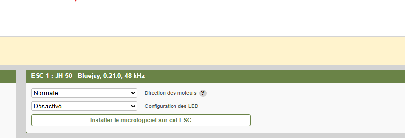

C'est bizarre ces twitchs sur le Yaw. T'as essayé de mettre tes ESCs en 48khz ? souvent ça règle ce genre de problème. A moins que ça soit lié au X8 ?

oui ils sont en 48 khz( j ai bien memorisé tes conseils youtube 😅), mais je vais faire d autre vol pour voir un peu les black box . apres j ai un probleme avec le deuxieme esc que j arrive pas a flasher en bluejay qui joue surement .donc j ai une carte en bluejay et l autre en bl helis 😵‍💫

merci , oui c est un comportement tres different . qui a rien avoir avec un whoop mais plus d un drone 5" de race , j ai pas mal de travail encore dessus a faire pour completer et en faire quelquechose d impecable , mais cela va attendre au printemp je pense😅 :
