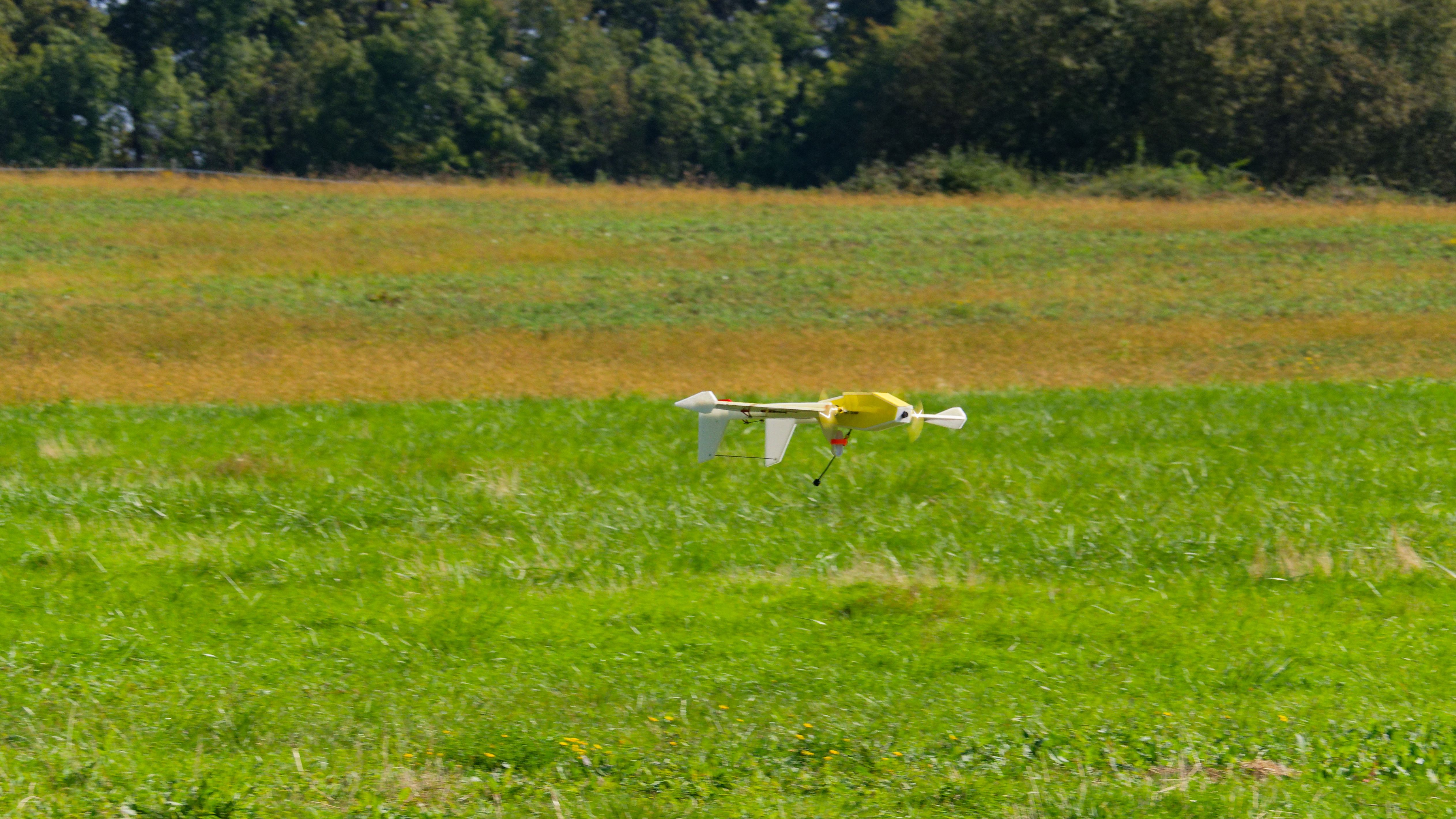

La TIKKIWING est une aile volante conçue pour l'acrobatie et le vol de proximité qui peut embarquer un système FPV ainsi qu'une mini-caméra secondaire pour l'enregistrement. Fabriqué avec du Depron, la construction rapide et faible co^tdes réparations relativement rapides à faible coût
Grâce à sa petite taille, elle peut être stockée et transportée sans montage/démontage.
L'aile présente une conception unique avec une double poutre de queue, une gouverne de profondeur intégrée et deux moteurs qui offrent un contrôle et une stabilité étonnants sur chaque axe. Les trajectoires de vol sont « sur rails » sans aucune stabilisation d’un contrôleur de vol et l’aile  peut effectuer de nombreuses manœuvres acrobatiques avec précision par rapport aux ailes volantes plus conventionnelles.
Grâce à un rapport poussée/poids supérieur à 3,5:1, une grande surface alaire et une faible masse, le vol peut être extrêmement agressif avec des accélérations rapides ainsi que très lent et stable. Le décrochage est doux et se produit à très faible vitesse. Le décollage et l'atterrissage sont une formalité et peuvent être effectués dans des zones restreintes permettant au pilote de voler dans divers endroits et d'avoir confiance pour essayer de nouvelles trajectoires.

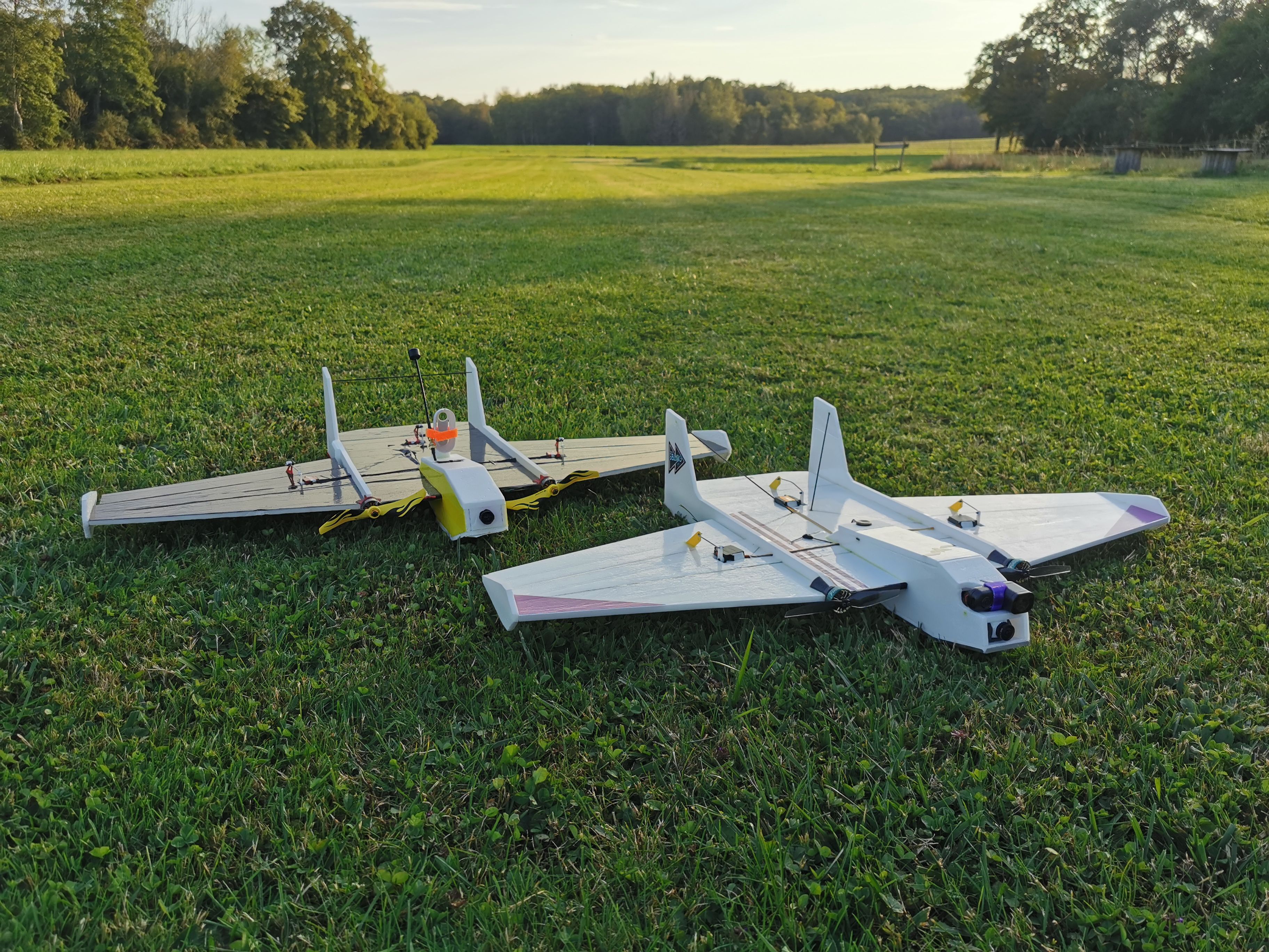

Passionné de vol RC depuis environ 10 ans, j'ai récemment eu l'occasion de construire et de piloter une TIKKYWING. Bien que mon expérience soit principalement axée sur le freestyle en quad FPV, je pilote également des avions à vu (la plupart d'entre eux ARF), ainsi qu'une aile FPV Reptile S800 Sky Shadow.
Je rêve depuis longtemps d'une voilure fixe FPV avec des capacités de vol similaire à un quad fpv de freestyle, et c’est aussi proche que possible.
Le processus de construction est accessible et ne nécessite pas de matériel sophistiqué. Cependant, pour obtenir un résultat propre, il faudra une certaine concentration lors de la découpe et du collage des pièces, afin de s'assurer que tout soit bien aligné. C'est particulièrement vrai pour le fuselage qui peut être la pièce la moins facile à assembler. Une chose que j'ai apprise à mes dépens est que toutes les colles cyano ne sont pas compatibles avec le dépron, alors assurez-vous de faire des tests préliminaires avant de commencer à coller les pièces.
J'ai fait quelques modifications de conception pour la rendre à mon goût, la principale étant de placer la trappe de batterie sur le dessus du fuselage, ce que je recommanderais pour une manipulation plus facile sur le terrain. Cependant, je ne recommande pas d'agrandir les surfaces de contrôle, ne le faites pas ! Elles sont largement suffisantes par défaut et offrent des taux de type quad FPV, alors assurez-vous de mettre une quantité décente d'expo dans votre radio. Ajoutez un mix pour les moteurs différentiels - 30 % était très bien dans l'ensemble, si vous vous sentez confiant et aventureux, vous pouvez l'augmenter plus tard - et vous êtes prêt à partir.
Le premier vol est un mélange entre « mon dieu, ça vole tellement bien » et la peur de faire écraser son modèle fragile construit par soi-même. Mais ne vous inquiétez pas, avec un peu d’expérience antérieure en vol de voilure fixe et quelques lipos, vous gagnerez rapidement en confiance car le modèle est vraiment saint et vous encourage à aller plus loin et plus près des obstacles. On peut le comparer en quelque sorte à un avion RC de voltige indoor, avec un petit rayon de braquage et une réactivité impressionnante, avec en plus les avantages de la configuration bimoteur, qui lui donne vraiment l’impression de voler sur des rails dans toutes les situations. Il n’aime cependant pas lutter contre trop de vent en raison de sa faible charge alaire.
Dans l’ensemble, j’ai eu tellement de plaisir à piloter le TIKKYWING jusqu’à présent que j’ai eu l’impression de découvrir une nouvelle dimension du FPV. Il y a encore tant à inventer et à développer dans le domaine de l’aile volante freestyle, alors construisez le vôtre et montrez-nous ce que vous avez à offrir !

  • Pour assurer la réussite de votre montage, quelques modifications de conception mineures ont été apportées après le tournage de la vidéo de construction. Certaines pièces peuvent ne pas être entièrement identiques à celles présentées.
  • La stratification des ailes avec du ruban adhésif fin ou un film de lamination est obligatoire pour la rigidité. Le vol sera précis à condition qu’il n’y ait absolument aucun jeu mécanique entre les servos et les gouvernes. En raison du rapport poussée/poids élevé, l’aile fléchira et subira de fortes contraintes lors des manœuvres à grande vitesse. Le collage du longeron plat en carbone doit être effectué avec précision.
  • Les pièces imprimées en 3D ont été testées avec du PETG et du PLA, aucun problème jusqu’à présent (80 % de remplissage / hauteur de couche de 0,2 mm).
  • Le carton plume (genre de Depron avec une fine couche de carton de chaque côté) est utilisé pour protéger le dessous du fuselage pour l’atterrissage. Il peut être remplacé par une feuille d’aluminium provenant d’une canette de soda ou autre.
  • Les winglets en EPP résisteront mieux à l’usure que le Depron (ils ont tendance à se marquer). Pour éviter d’endommager les boîtiers de servo lors du collage avec de la colle cyano, les boîtiers peuvent être préalablement recouverts de ruban adhésif.
  • goldenval
  • J’ai l’habitude d’utiliser de la colle chaude pour fixer l’électronique car la colle peut être facilement retirée par la suite avec de l’alcool isopropanol. Attention, vérifier que les ESC et la carte de distribution ne chauffent pas trop, ils risqueraient de faire fondre la colle. Cependant ,la colle chaude n’aime pas les vibrations au fil du temps, vous devrez vérifier son état régulièrement.
  • Les deux dérives doivent être parfaitement parallèles entre elles et par rapport au fuselage, de même que le fuselage doit être perpendiculaire à l’aile. Le moindre défaut impactera la précision des trajectoires et la stabilité du modèle.
  • Le modèle a été testé pour l’équipement recommandé, je ne peux pas garantir la rigidité de la structure s’il est utilisé avec une propulsion plus puissante ou un poids au décollage plus lourd.
  • La trappe de la batterie est conçue pour être située sous le fuselage. Avec quelques modifications, elle peut être réalisée sur la partie supérieure. Fixer les pièces A, B, C sur le dessus de l’aile principale au lieu du bas.
  • L’emplacement de la caméra supplémentaire doit être planifié lors du montage, afin d’avoir un centre de gravité parfait sans ajouter de plomb.
  • Les hélices bipales sont obligatoires ; les tripales toucheront le sol avant le fuselage.
  • Il est recommandé d’utiliser du Depron, les plaques Flitetest Foam ou encore des Vector boards, qui sont des matériaux différents avec des spécificités différentes.
  • La batterie doit être fixée avec une sangle Velcro complète autour.
  • Pensez à utiliser du frein-filet sur les vis des moteurs.
