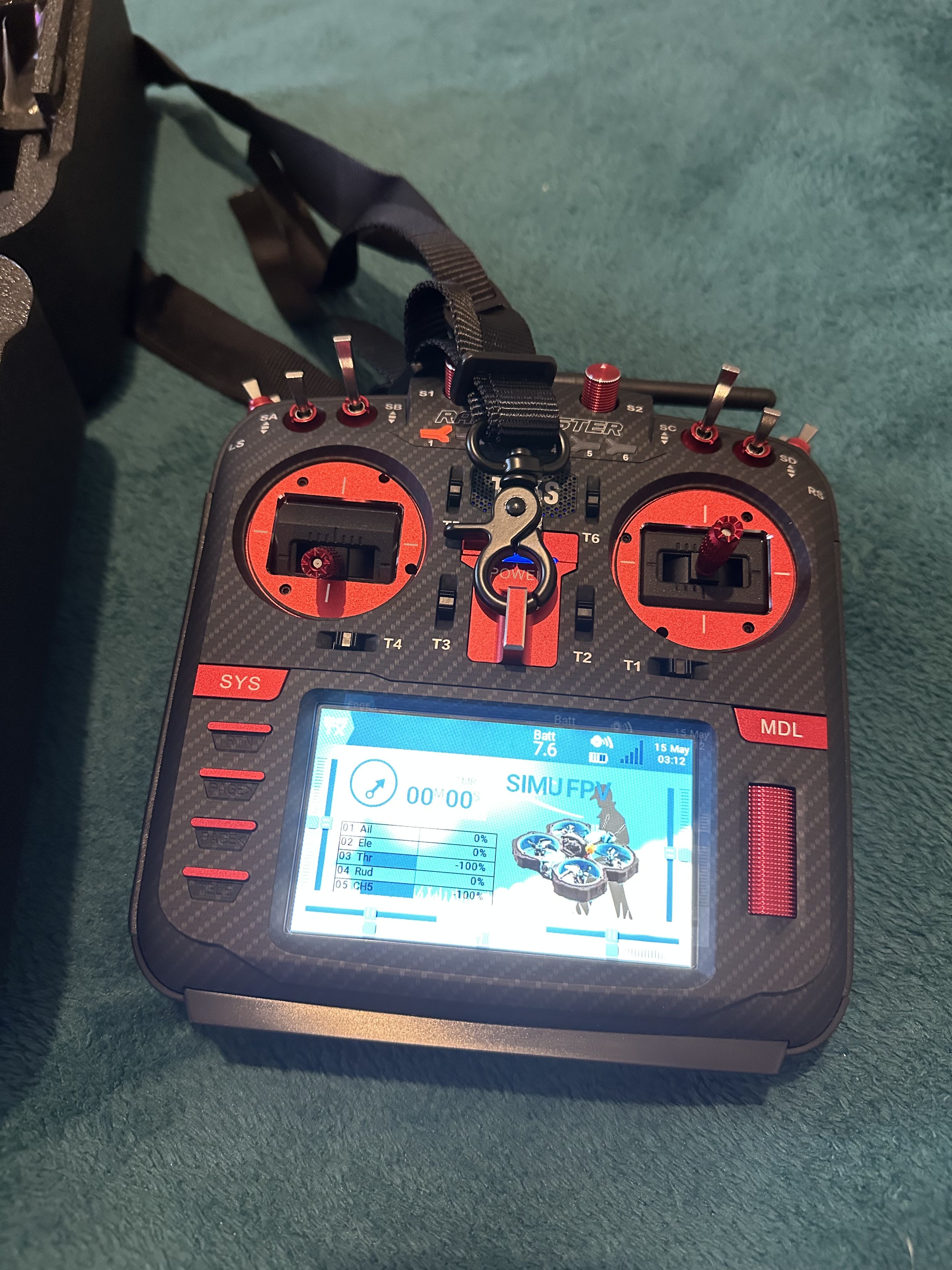

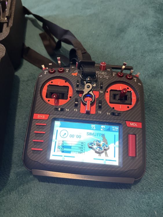

Fyzen Posté(e) Octobre 9, 2025 Signaler Posté(e) Octobre 9, 2025 Bonjour à tous, je viens demander conseils pour le choix de mon nouveau drone que je souhaiterais monté moi même. Alors pour informations, j’ai commencé le fpv il y a quelques années avec un Nazgul5 V2 j’en était super content à l’époque, malheureusement j’ai du arrêter le fpv. Aujourd'hui j’ai décidé de m’y remettre sérieusement, j’ai donc acheté une nouvelle radio (tx16s max 4in1) et c’est repartie pour du simulateur. Cependant je me suis mis en tête de monter moi même mon futur drone mais du coup je me retrouve face à un obstacle concernant le choix de matériel: Frame et électronique. mon utilisation principale sera du vol smooth et un peux de freestyle mais rien de violant. Si vous des conseils sur le choix du matos je suis preneur en sachant également que les lunettes je suis en DJI Goggles 3 et que je veux principalement du o4. merci d’avance au plaisir d’échanger avec vous
