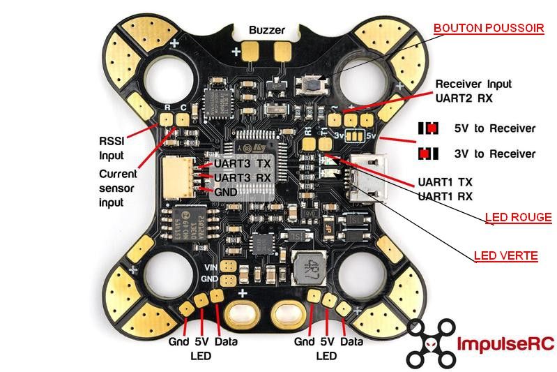

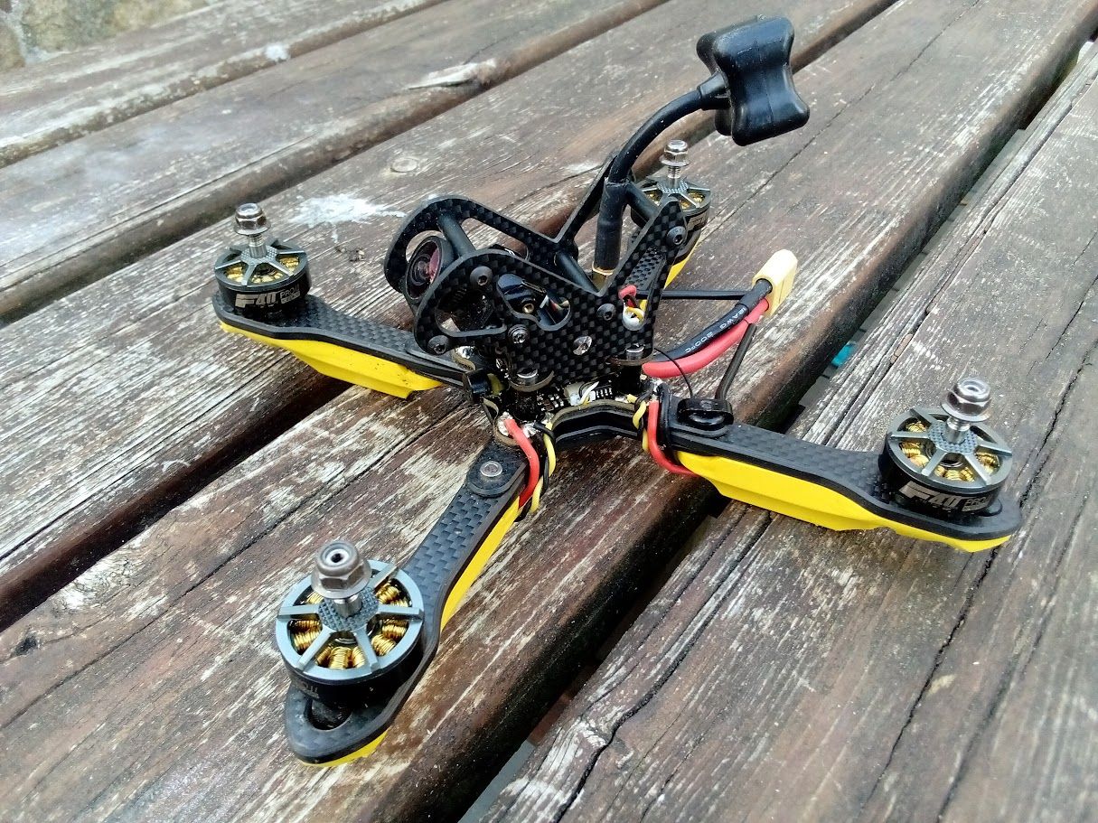

Aiolos PostĂ©(e) Octobre 13, 2025 Signaler PostĂ©(e) Octobre 13, 2025 Bonjour Ă tous, Ca fait un moment que je ne suis pas venu ici ! J'ai achetĂ© rĂ©cemment un quad Helix Impulse tout montĂ© en occasion. D'aprĂšs le vendeur tout fonctionne nikel et il vole bien. ArrivĂ© Ă la maison, je l'ai branchĂ© sur Betaflight et aucun soucis le quad est bien reconnu tout semble ok. J'ai bindĂ© le rĂ©cepteur frsky XM+ Ă ma radio taranis X9D + et il est passĂ© au vert mais je me demande si le protocole est le bon (EU et LBT). J'ai donc dĂ©cidĂ© de flasher le rĂ©cepteur en FCC comme ma radio (mais bon entre temps mon fer Ă souder est tombĂ© en panne aussi donc je n'ai pas pu continuer Ă la flasher... ce sera fait prochainement quand j'aurai un nouveau fer Ă souder....). Ceci dit quand je branche le quad Ă une lipo , ainsi que quand je le branche sur USB pour accĂ©der Ă bĂ©taflight, j'ai une led rouge et une led verte qui s'allume sur la FC HELIX IMPULSE ZX5 et je me demande si c'est normal d'avoir la led rouge ? Il y a aussi un bouton poussoir sur la FC HELIX IMPULSE ZX5 et je ne rĂ©ussi pas Ă savoir Ă quoi il sert ? Est ce que par hasard quelqu'un d'entre vous pourrait me dire si c'est normal d'avoir la led rouge ? et aussi Ă quoi sert le bouton poussoir ? Je n'ai pas rĂ©ussi Ă retrouver d'explication, ni la notice de cette FC sur le net mais peut ĂȘtre que quelqu'un parmi vous l'a, ou pourrait me la retrouver ? Un grand merci par avance ! https://impulserc.com/products/helix-flight-controller-pdb-kit Voici la FC Helix impulse avec en rouge mes interrogations : Â
Motard Geek PostĂ©(e) Octobre 13, 2025 Signaler PostĂ©(e) Octobre 13, 2025 Tu peux contacter ImpulseRC pour obtenir la notice mais Ă ta place je ne me prendrais pas la tĂȘte avec les LEDs, je configuerais tout comme il faut et je testerais  Le bouton sert certainement Ă mettre la FC en mode bootloader.
Aiolos PostĂ©(e) Octobre 13, 2025 Auteur Signaler PostĂ©(e) Octobre 13, 2025 Merci pour ta rĂ©ponse Motard Geek ! Donc du coup tu penses que mĂȘme si la led est rouge sur la FC ca peut fonctionner ? Moi, pour commencer je souhaitais dĂ©jĂ flasher le rĂ©cepteur XM+ pour ĂȘtre sĂ»r qu'il correspond bien au protocole FCC de ma radio. Avant de faire cela, j'ai essayĂ© de binder et le voyant du rĂ©cepteur est passĂ© au vert , donc thĂ©oriquement il est bindĂ©. En jouant avec les joysticks rien ne se passe, mais si j'utilise le bouton d'armement de ma radio un bip se dĂ©clenche sur la FC. Du coup j'ai dĂ©cidĂ© de flasher le rĂ©cepteur et si ca trouve une fois flasher ca va dĂ©marrer... Pour le bouton, tu entends par bootloader, remise Ă zero de la FC en configuration d'origine ? Alors oui j'ai aussi envoyĂ© un email Ă ImpulseRC pour tenter d'obtenir la notice
Solution Motard Geek PostĂ©(e) Octobre 13, 2025 Solution Signaler PostĂ©(e) Octobre 13, 2025 Il y a 1 heure, Aiolos a dit : Donc du coup tu penses que mĂȘme si la led est rouge sur la FC ca peut fonctionner ? Tu dois avoir les infos aussi dans Betaflight, avec la commande status par exemple qui te dira ce qui ne va pas  Il y a 1 heure, Aiolos a dit : mais si j'utilise le bouton d'armement de ma radio un bip se dĂ©clenche sur la FC Donc ça communiquait bien, Ă priori pas besoin de flash.
Aiolos PostĂ©(e) Octobre 13, 2025 Auteur Signaler PostĂ©(e) Octobre 13, 2025 Ah ben merci pour ces informations ! Je vais peut ĂȘtre commencĂ© par ressouder le rĂ©cepteur du coup et regarder Ă nouveau sur bĂ©taflight ! Merci beaucoup pour ton aide, je reviendrais ici quand j'en saurai plus ! Thanks !!
Aiolos PostĂ©(e) Octobre 14, 2025 Auteur Signaler PostĂ©(e) Octobre 14, 2025 Bonjour tout le monde ! Motard Geek, un grand merci car tu m'as bien ouvert les yeux ! Hier soir j'ai comme prĂ©vu dĂ©cidĂ© de ressouder le rĂ©cepteur (avec un fer Lidl en dĂ©pannage), avant mĂȘme de le flasher, et de remonter le kwad, sous les conseils de Motard Geek. Comme j'avais la led verte sur le rĂ©cepteur normalement ca devait fonctionner... Je suis donc retourner sur Betaflight pour mieux regarder ce qu'il s'y passait et en effet la communication avec le rĂ©cepteur se fait bien ! C'est juste que les voies Ă©taient toutes mĂ©langĂ©es et ne correspondaient pas du tout aux commandes de ma radio (le vendeur du kwad m'avais dit qu'il avait une radio X7 et comme moi j'ai une X9D+ ca ne correspondait pas du tout, j'aurai dĂ» tilter direct ! ). Du coup, je suis en cours de rĂ©glages des paramĂštres de mon kwad sur ma radio et de l'affectation des voies sur betaflight. Je dois tout vĂ©rifier et comme je n'avais pas fait cela depuis longtemps ca me prend plus de temps que prĂ©vu. En tout cas je suis sur la bonne voie !  Il Ă©tait tard hier soir et je n'ai pas pu terminer mais ca devrait le faire ! Motard Geek, je te dis un grand merci car je me suis un peu prĂ©cipitĂ© l'engin et j'Ă©tais plus parti sur un bug sur la FC... Ca devrait voler d'ici peu, je ne manquerais pas de vous tenir au courant. Si j'arrive Ă chopper la notice de FC HELIX ZX5 je la balancerai sur ce thread aussi car ca pourra servir Ă quelqu'un d'autre Ă©galement En remontant hier je viens de remarquer que j'ai passĂ© l'antenne du mauvais cĂŽtĂ© de la frame.  1
Aiolos Posté(e) Octobre 16, 2025 Auteur Signaler Posté(e) Octobre 16, 2025 (modifié) Bonjour à tous !  Ca y est il tourne !!! J'ai eu du mal car j'ai passé plus d'une soirée à vérifier tous mes réglages dans ma radio et sur Betaflight. Rien à faire ca ne fonctionnait toujours pas et je ne comprenais pas... Quand je bougeais mes sticks sur ma radio je voyais bien les commandes bouger dans Betaflight mais pas moyen de les régler correctement. Plus je modifiais dans ma radio et plus ca déconnait. Le yaw était actionné par l'interrupteur SD de ma radio, c'était du n'importe quoi ! (comme si le récepteur n'envoyait pas le bon ordre à la FC). J'avais sûrement un truc qui n'allait pas dans le réglage du modÚle dans ma radio (entre entrée et mixeur probablement) ou ordre des voies, mais je n'ai pas réussi à trouver l'erreur. J'étais donc vraiment à deux doigts de re-démonter le kwad pour aller flasher le récepteur mais je me suis laissé une toute derniÚre chance en allant créer un nouveau modÚle dans ma radio pour repartir à zéro . Bon alors voici ce que j'ai fait : - J'ai supprimé le modÚle que j'avais dans ma radio (modÚle que j'avais copié d'un autre kwad) et j'en ai créé un nouveau. Je suis donc reparti à zéro dans la radio, puis j'ai bindé à nouveau. - j'ai supprimé tous les réglages des modes dans Bétaflight que l'ancien proprio avait entré : armement, buzzer et autre (il y a avait en plus un préarmement que n'avait pas vu au départ et que je n'utilise pas). Et bingo !!! Il a démarré et il tourne nikel !! Sur ma FC j'ai toujours une led vert et une led rouge allumée donc c'est normal. Et du coup je n'ai pas flasher le récepteur qui était dans la bonne version et je n'ai pas eu à redémonter le Kwad. Je n'ai plus qu'à finir de le régler aux petits oignons : rates , osd ... et il va voler ! Je suis toujours en analogique avec des lunettes Skyzone 04O pro et j'ai été surpris par la qualité video malgré la vieille cam qui est montée dessus. Merci beaucoup Motard Geek car c'est grùce à toi que je ne suis pas allé flasher le récepteur (complications en plus) et que je me suis bien concentré sur les réglages entre Bétaflight et la radio.  Si un jour je rachÚte un kwad d'occasion je saurais quoi faire au départ : créé un nouveau modÚle dans la radio, binder le recepteur et enlever tous les modes de l'ancien proprio pour commencer ! Toujours pas de nouvelles sinon de ImpulseRC et toujours pas de notice de la FC.  Modifié (le) Octobre 16, 2025 par Aiolos 1
Motard Geek PostĂ©(e) Octobre 16, 2025 Signaler PostĂ©(e) Octobre 16, 2025 Il y a 3 heures, Aiolos a dit : J'ai supprimĂ© le modĂšle que j'avais dans ma radio C'est proablement ce qui a refait les mixeurs correctement Â
