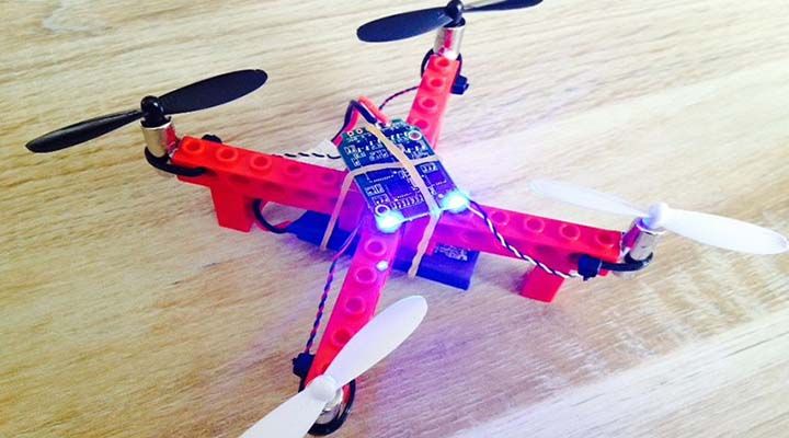

J'aimerais construire un petit drone en Lego (voir images).
J'aimerais savoir
  • quels petits moteurs
  • carte contrôleur,
  • stabilisateur, ... j'ai besoin.
Un grand merci pour votre aide.
Bonne soirée Bernard.

Pour les moteurs, regardes du coté des moteurs de queue pour petits hélicos
La FC (controleur) prends du all in one avec ESC inclu.
et le stab comme tu dis , c'est le gyroscope qui s'en occupe et c'est inclus dans la FC
Modifié (le) par Eve
Ce que tu demande est "vieux" c'est plus un petit jouet, et en "Brushed" ..
Mais si tu y tiens :
Moteurs :  ICI
Carte contrôleur Brushed : ICI
Il te faudra choisir le type de récepteur intégré suivant le protocole de ta radio.
Batteries : ICI
Modifié (le) par spid99
