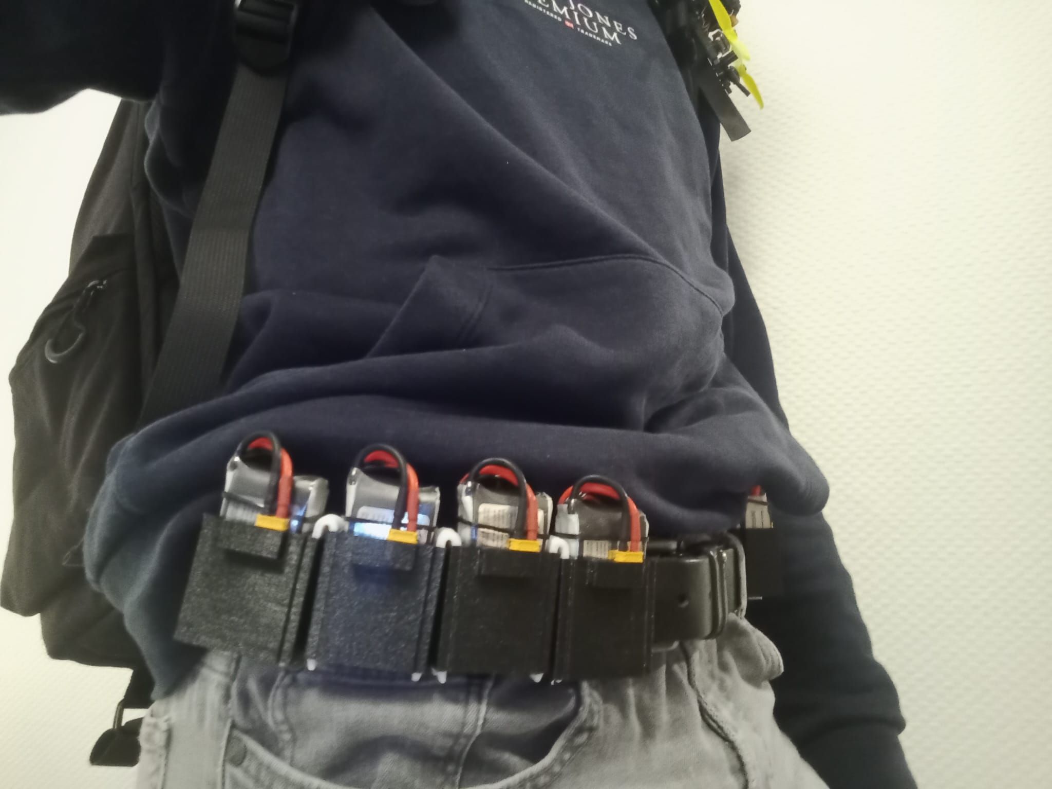

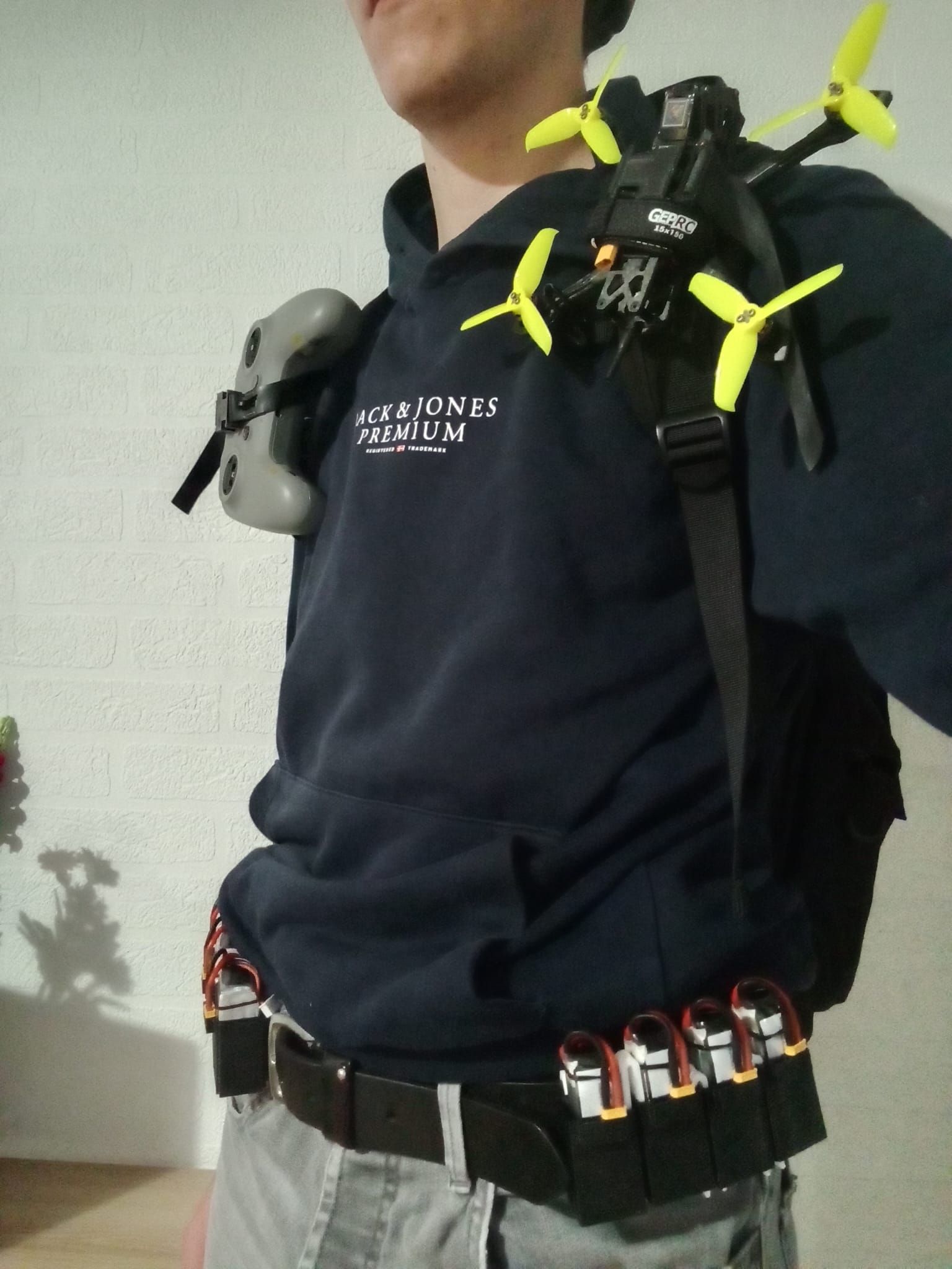

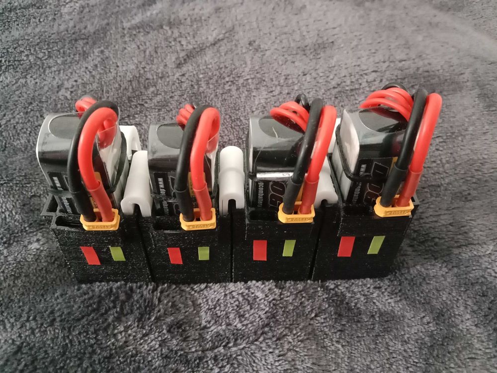

Mais il manquait encore un détail de praticité. En rando on peut avoir la flemme de devoir poser son sac, l'ouvrir et le fermer à chaque fois qu'il y a un spot surtout si il s'agit de bouger que de quelques dizaines de mètre pour une raison X ou Y. Alors j'ai créer des accessoires pour avoir à porter de main l'essentiel
- Le drone et la manette peuvent être accrochés sur les lanières via une sangle maison (impression 3D + lanière en chambre à air)
- Les batteries peuvent être accrochés à la ceinture ou sur le sac directement suivant le besoin pour y avoir accès facilement (TPU + PLA)
- Les lunettes restent sur la tête ou autour du cou (mais les Goggles 3 ne me font pas mal sur le front)
image.thumb.jpeg.ff7abf042525c4ce527ae11334248842.jpeg  image.thumb.jpeg.b82ed4708bbd4c5d8a8a242e4f6cc16f.jpeg  image.thumb.jpeg.810560c65b7a92ea27bf522ea5c95ee1.jpeg
Petite subtilité, les supports de batterie sont modulables, il est très facile d'ajouter un autre rack pour une ou plusieurs autres batteries. Chaque support de batterie contient deux emplacement pour pluguer le connecteur XT30. Un emplacement qui signifie que la LiPo et chargée, et lorsqu'elle est vide on branche le XT30 dans le second emplacement. Comme ca impossible d'oublier quelle batterie est à plat.

Le 20/10/2025 at 23:19, Theral a dit :
Salut, j'aime beaucoup l'idée de pouvoir accrocher ses lipos à la ceinture comme tu as fais!
Serait t'il possible de m'envoyer le lien du fichier où je peux le trouver ou le fichier .stl que tu as fait svp? Merci d'avance. Bon vol 😉
Hello @LorentDEN !

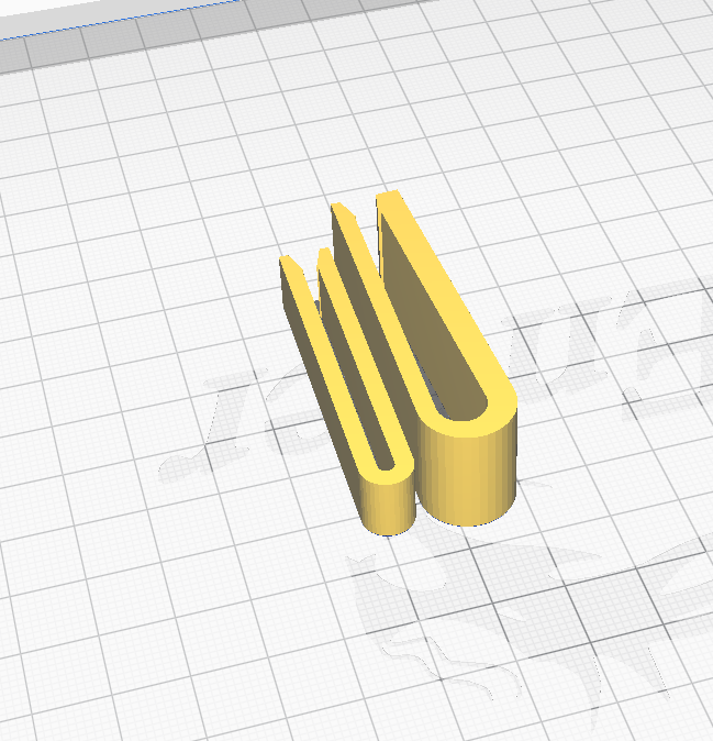

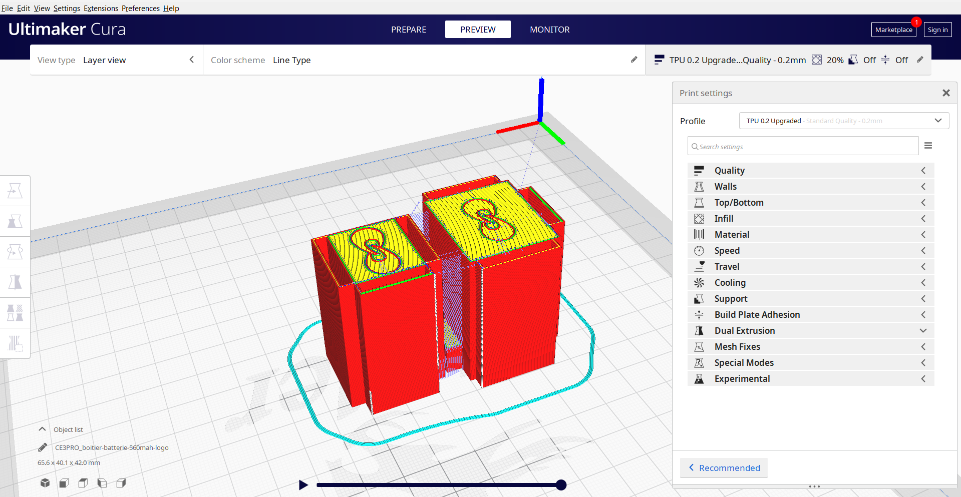

Voila les fichier pour le support de batterie. J'imprime tout sur mon Ender3 Pro. Les boitiers ci-dessous sont en TPU 95A, à l'envers SANS support (si le fond est un peu deg ce n'est pas grave on ne le voit pas et on économise beaucoup de support). J'imprime avec 20% de remplissage, à 25mm/s, 0.2mm d'épaisseur de couche à 228°C.
Les accroches de ceintures (les gros U) et les accroches pour fixer les boitiers entre eux (petit U) sont imprimés en PLA basique dans le sens ci-dessous avec 4 ou 5 murs pour optimiser la tenue mécanique (la fibre suit le U et donc la pièce travaille mieux mécaniquement).
Les batterie son ajustées glissant/serré  dans les boitiers et une fois le XT30 plugué dans son emplacement (ajusté serré), elles ne peuvent plus s'en aller. Les deux trous pour xt30 devant servent également à differencier si la batterie est chargée ou non (cf ci-dessous). J'y ai ajouté une gomette pour être sur de ne pas me tromper. J'ai également imprimé des élastiques sur mesure pour tenir le cable BMS, imprimés en TPU.
Bonne impression et bon vol !
