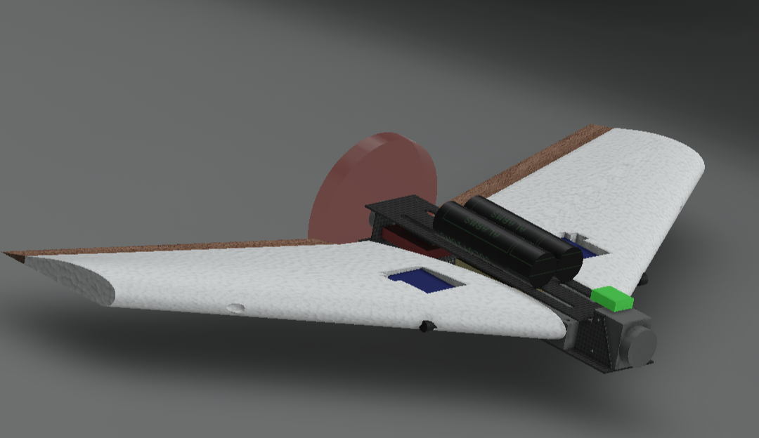

Je cherche une aile à ranger dans le sac à dos, pour le même usage que mon jeno pocket en gros
L'idée est d'avoir le GPS pour pas se paumer en se baladant, en O4, 3", et 18650 Li-ion, pour pas se prendre la tête avec la gestion des lipos
Entre batmodelisme et l'aile imprimée de drcameron (de taille idéale ceci dit, pour peu que les ailes soient facilement démontables), je ne trouve rien qui m'aille vraiment
Vous avez des idées ? Avant que je ne me lance dans une conception qui ressemble de plus en plus à la mini racewing en plus petit !
Merci pour vos suggestions !!!

Je cherche une envergure de 400mm et 200 de long, en gros que rangé, ça rentre dans une pochette à Lipos

Pour les petites ailes, attention ca dévient très vite des cailloux avec la petite charge alaire et ca a besoin de voler super vite. Donc l'impression 3D c'est delicat tu risque de la péter a chaque atterrissage...
Pour illustrer une penguin qui fait 800g pour env 800mm d'envergure. Si tu reduit l'envergure à 400mm, il faudra un poids de 200g pour avoir une charge alaire équivalente. La surface évolue au carré de l'envergure... Dond un truc de 400mm ou moins qui vole correctement c'est presque mission impossible. Il vaut mieux une aile qui se  démonte.

Et la penguin est capable de voler très très lentement, mais en se faisant plus porter par ses moteurs en décrochage, qu'en volant vraiment. Ma solution serait de voler très vite, mais ça fera grimper la conso
Je pense que je vais faire des protos petg pour voir à quel point c'est la cata
Le problème de voler vite c'est de poser vite. Si t'as une piste bien longue pour poser à 100kmh ca va. Mais en rando c'est souvent tout l'inverse. Petits espaces, touffes d'herbes hautes et cailloux... Et je te parle même pas de la galère pour chercher une petite aile ensevelie dans les herbes si tu n'as pas de buzzer.
Si tu fais un truc en impression3D, ca va assez mal résister a ces conditions...
Le poids FC et GPS c'est pas le plus critique non plus. Tu as des mini GPS m10 et des FC minimaliste maintenant. C'est le vtx et la caméra qui chiffrent vite.
Là où tu arrives vite à une limite c'est que les petites batteries délivrent peu d'Ampère. Donc pour voler vite c'est un peu antinomique.
Perso je te conseille une aile d'au moins 60cm assemblée en 2 ou 3 morceaux. Avec équipement light dessus et petite batterie. Sur ma subway de 350g, j'ai 10 minutes de vol avec une 4S 650mah. Une mini FC qui me permet de savoir dans l'osd où j'en suis de ma batterie. C'est indestructible Et ca peut aller à 3-4km et revenir sans soucis. En rajoutant des clees d'aile pour la démonter, peut être que ca pousserai à 400g si je la garde entoilée. Ou 350g sans entoilage en version plus light.

il faudrait couper les ailes, mettre deux cloisons au niveau de la coupe, et mettre de quoi assembler avec une petite clé, ça peut le faire !

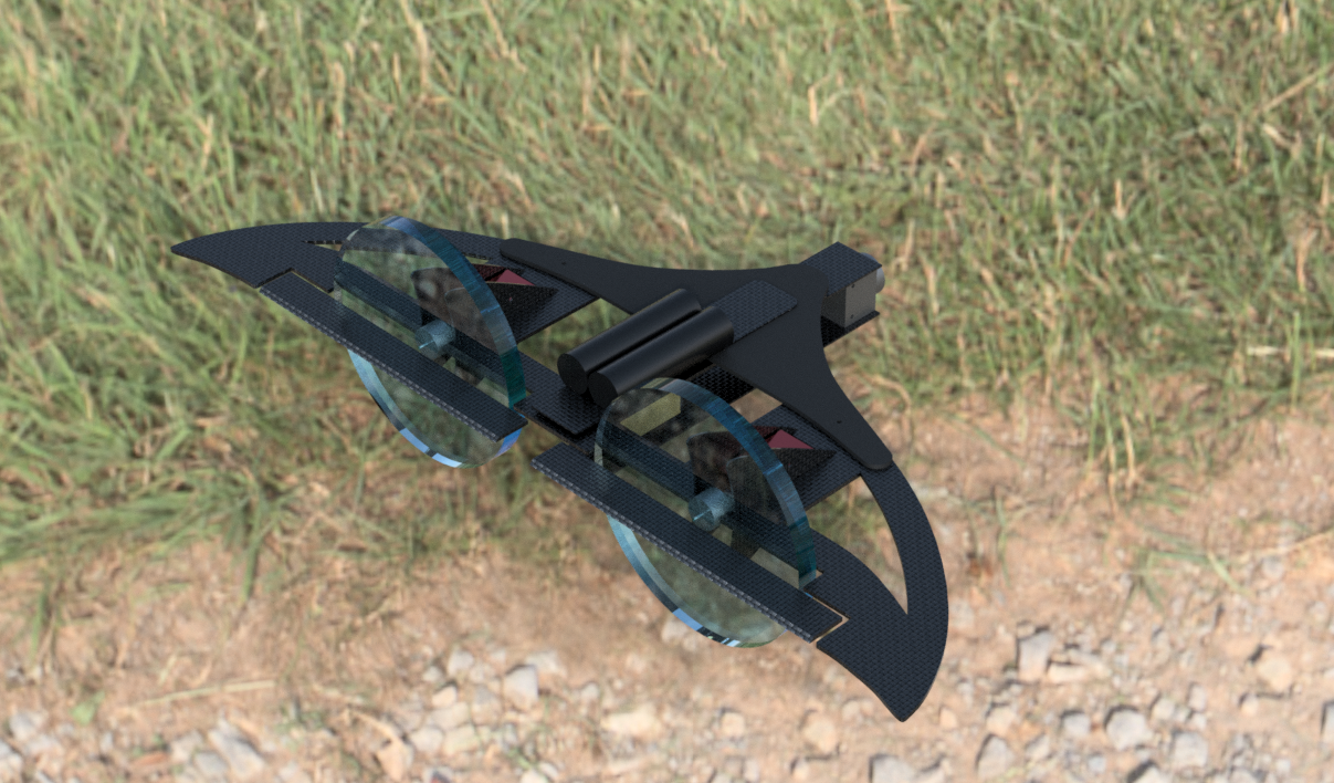

ou alors je fais appel à un des magiciens du carbone pour découper ça (zut, je voulais quelque chose de simple à la base, c'est raté !!!) :
un corps de quad, deux ailes (je pensais une voilure delta initialement, pour les vols à très haute incidence, finalement elles sont très inspirées de la Xelio des jivaros), qui tiennent avec une clé vissée qui donne une espèce de provil KFm2
avec la possibilité d'en faire un tailsitter pour voler à vitesse nulle, si ça ne fait pas bêtement un pendule chaotique, la caméra pourrait être tiltable en configuration verticale (j'ai ça sur une penguin déjà)

L'idée est interessante mais tout en carbone ca va être beaucoup trop lourd. J'ai deja songé a faire une xelio fpv, pas encore concrétiser l'idée !
