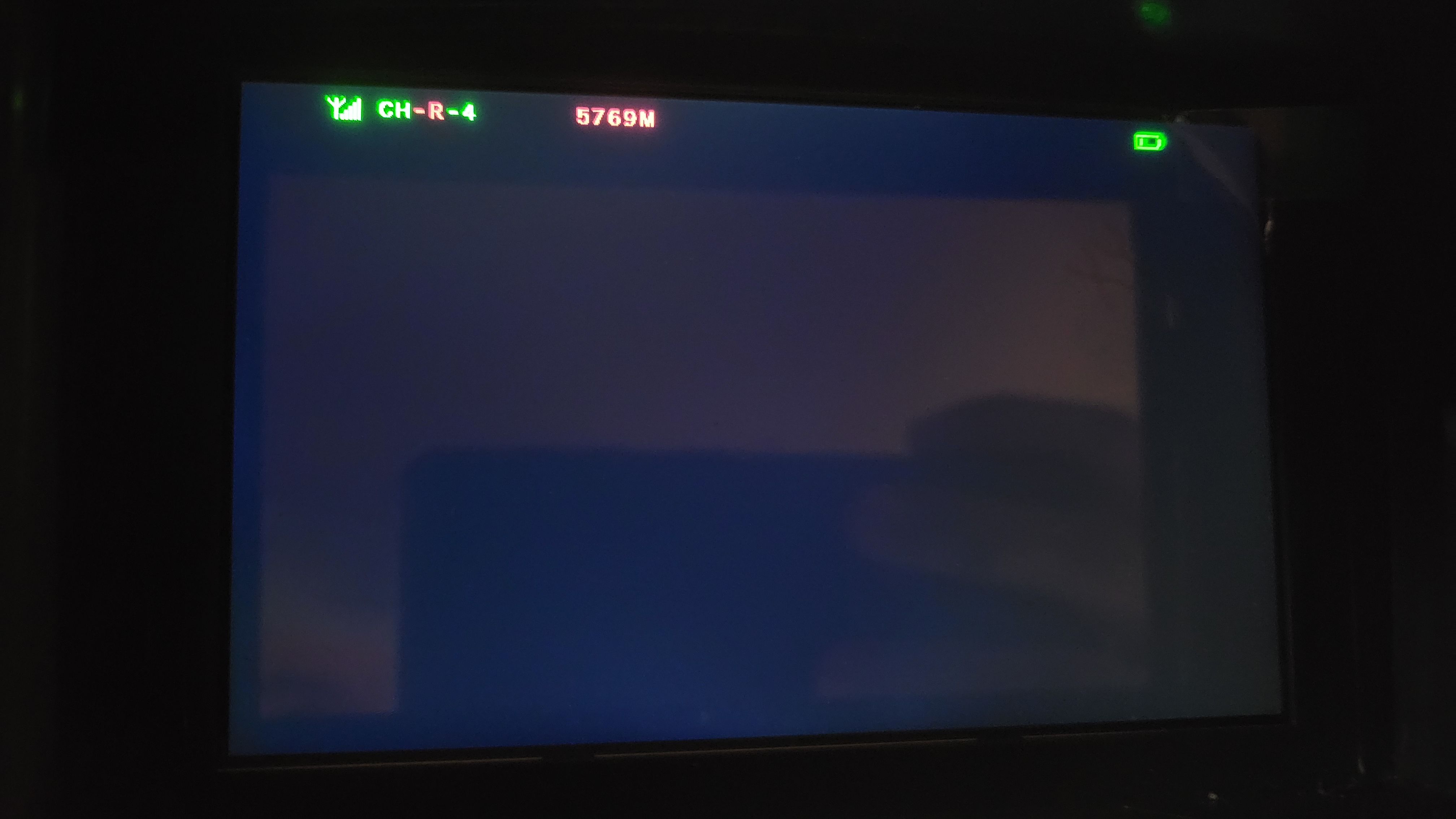

Quand j'alimente le drone le VTX (tbs unify pro32 HV) s'allume et envoie l'image au masque (EV800D) sauf que là je reçois une information mais pas d'image, l'écran est noir mais je je change de fréquence ça devient de la neige.
J'ai branché le câble vidéo directement sur le câble vidéo du VTX, l'image passe. Mais quand je passe par la FC => écran noir.

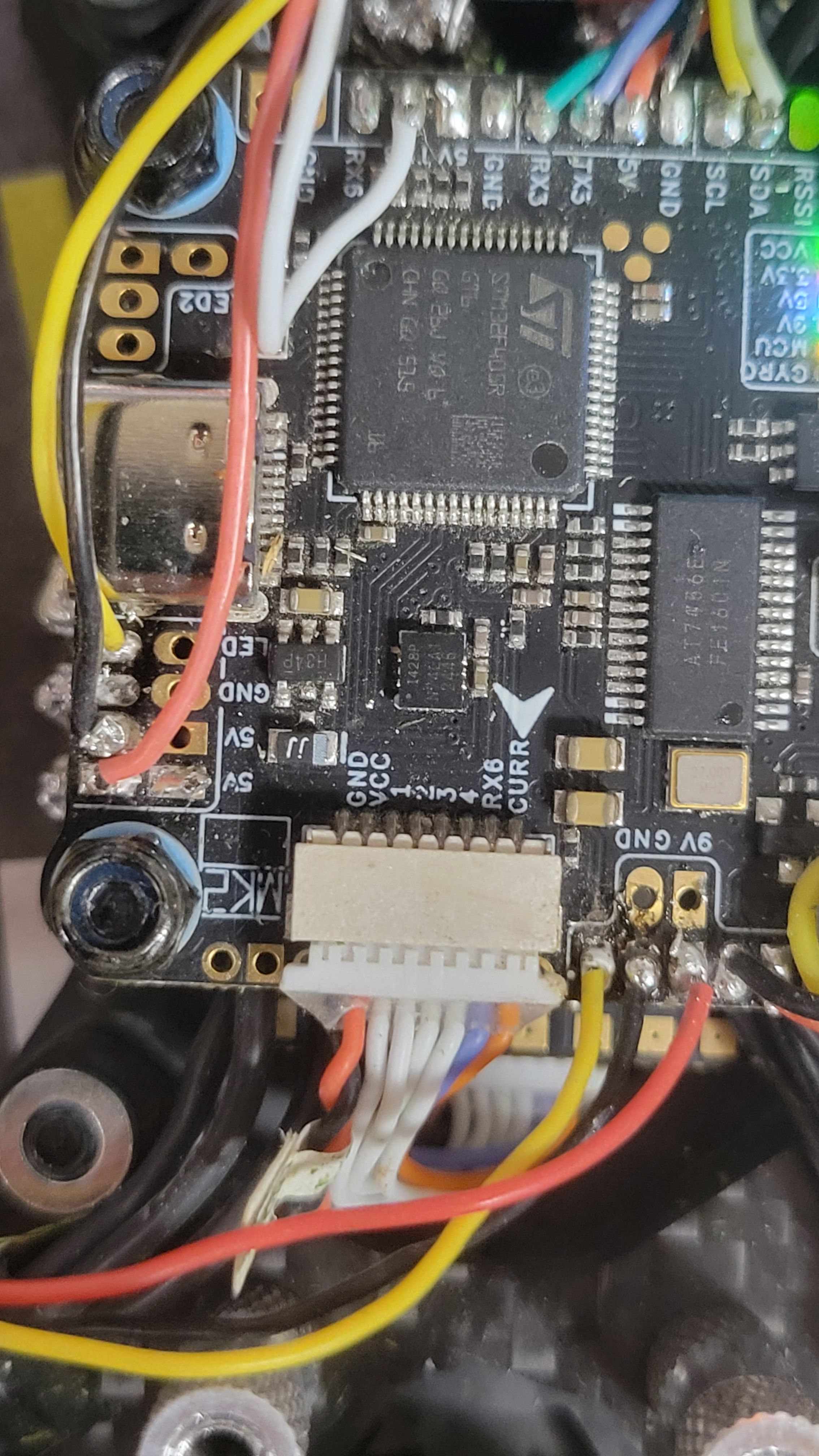

Coucou. elles sont pas super jolies tes soudures.

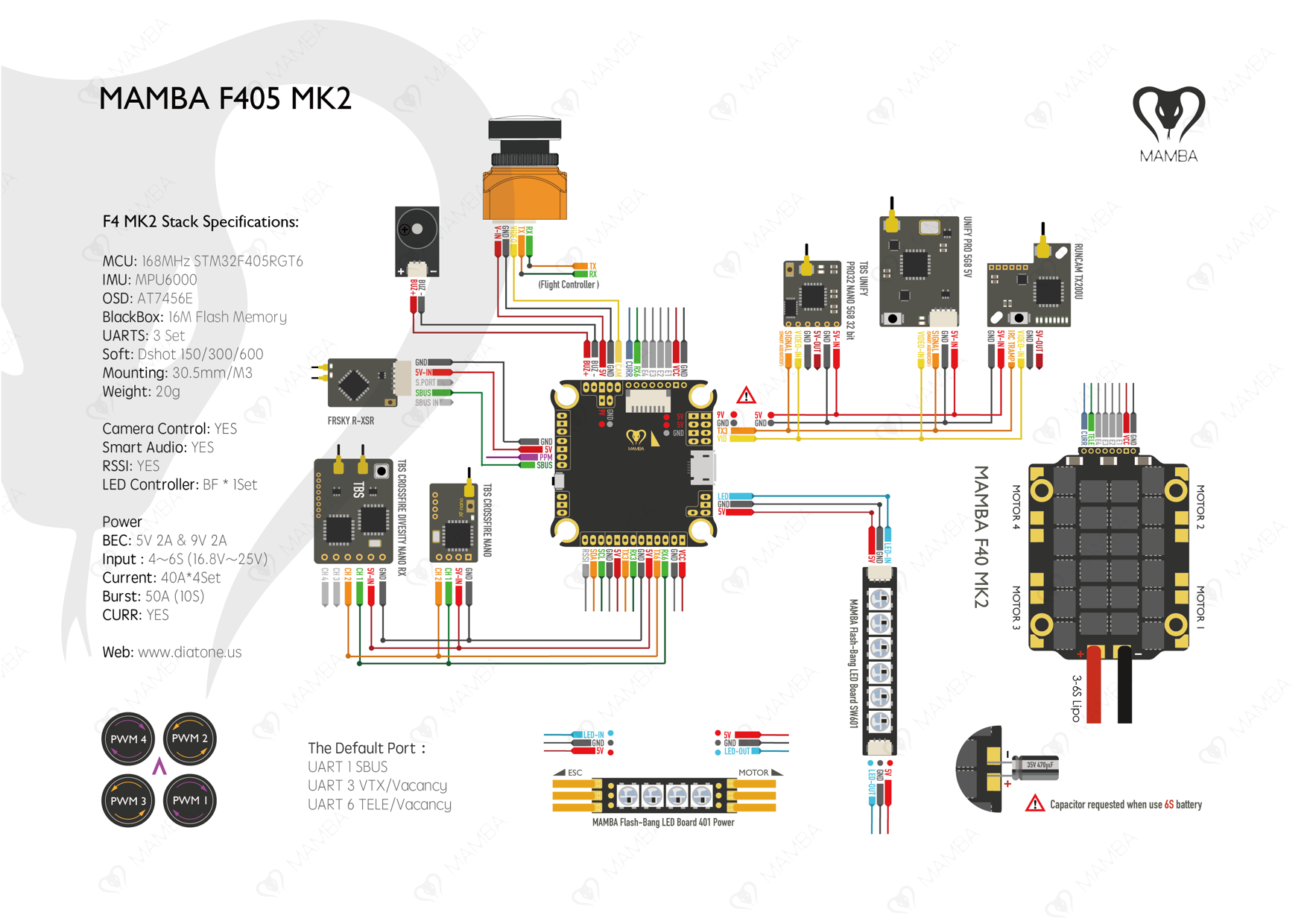

Dis moi, c'est normal que ton fil noir soit sur le +5V? ^^ J'ai rien dis

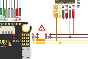

Il te 4 fils pour connecter ton VTX, et sur le TX3, pas le 6 (c'est marqué télémétrie) et après règles l'UART3 dans BF en VTX (TBS smart audio)

A part un composant dead sur la FC je ne vois pas trop du coup, surtout s'il n'y a même pas l'OSD 😕
Je ne vois pas le fil de la caméra sur tes soudures qui, j'avoue, ne sont pas très jolies 😉

c'est parce qu'il l'a mit sur le TX6 et pas sur le TX3... a mon avis ça vient de la
Il y a 4 heures, Motard Geek a dit :
Le signal vidéo ne se met pas sur un UART 🤔
bah oui, mais il a pas mit le tx au bonne endroit. a mon avis si ils on mit un gros logo ATTENTION c'est pas pour des lol

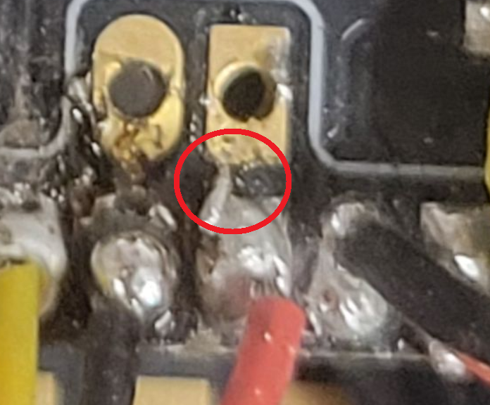

J’commencerais par dessouder,  nettoyer, et refaire proprement tes soudures (on voit bien que tu t'y es repris à plusieurs fois) J'ai l'impression, même si c'est pas évident sur la photo, que ton positif déborde un peut sur le 9v ..
