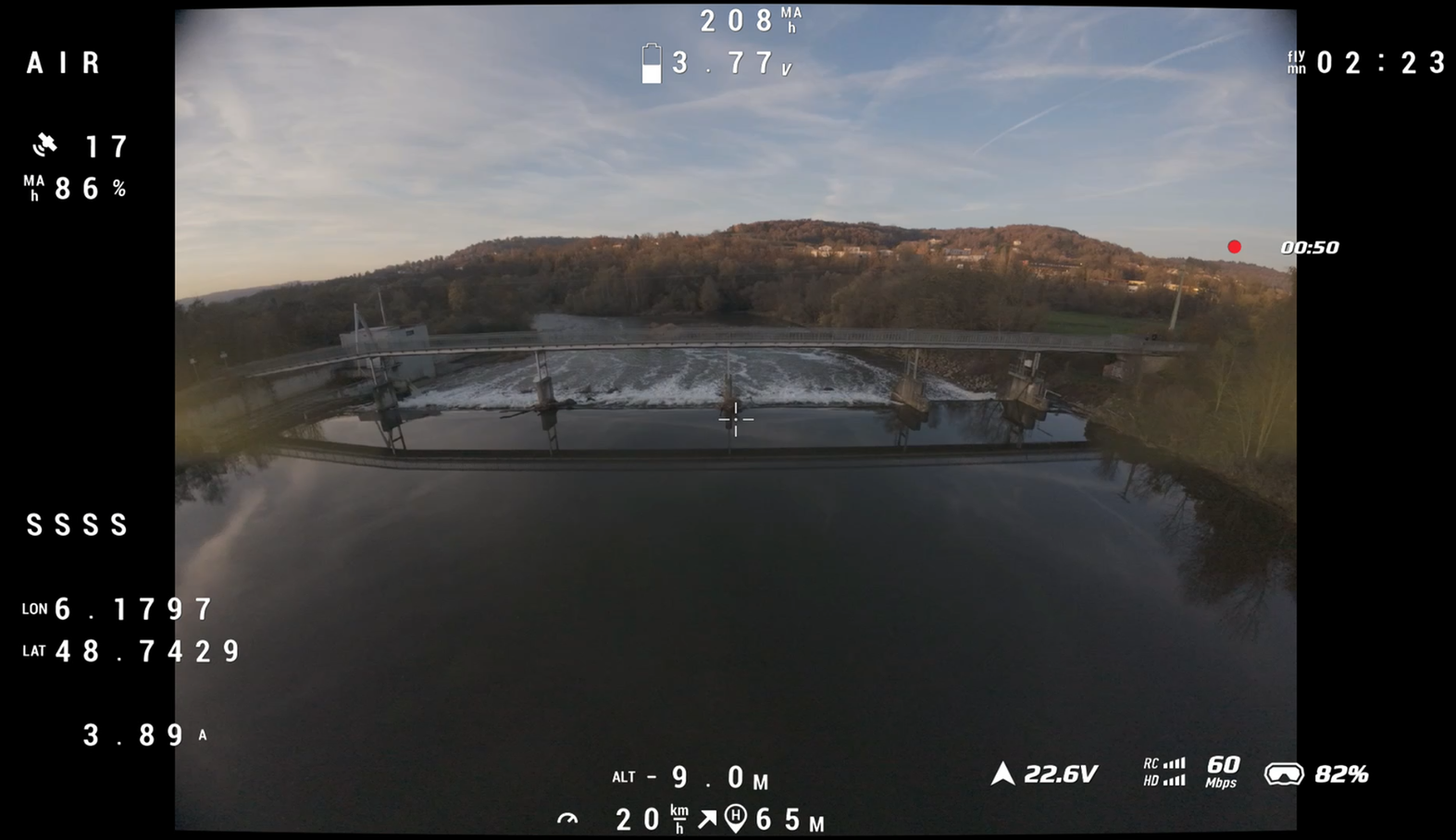

Tomyzoo Posté(e) Novembre 9, 2025 Signaler Posté(e) Novembre 9, 2025 Hello ! J'ai mon altitude qui m'indique -9M ?? Elle déraille complet.. Avant de décoller j'avais déjà des GPS. Vous savez d'où ça pourrait venir ? Je ne sais pas trop de quels pièces vous avez besoin pour diagnostiquer? Ce serait top si vous aviez la réponse ..... Merci ! Stack : Stack DFR F722 Dual HD + KO55 3-6S BLHeli_S GPS : GPS M10Q 250 5883 w/ Compas - Foxeer En analysant le rush de l'OSD on voit l'altitude monté au décollage, puis elle disparait et réapparait :s Donc l'altitude a surement tarer sur la micro coupure, mais pourquoi ? 1

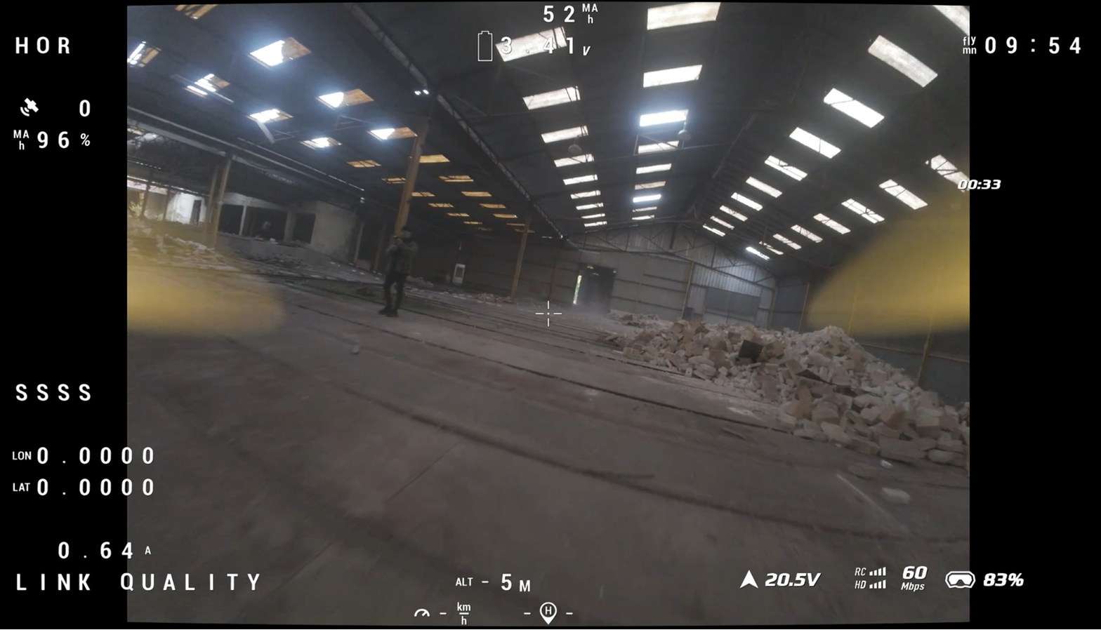

Tomyzoo Posté(e) Novembre 10, 2025 Auteur Signaler Posté(e) Novembre 10, 2025 Oui dès que je bancxhe la LIPO on est à 0 mètres mais si j'attend un peu il va monter à 200 mètres (sans décoller) Il n'y a pas qu'au dessus de l'eau. J'ai remarqué aussi en visualisant les rush O4PRO mode stabilisé que j'ai des tremblements quand j'ai des GPS (Idem quand je stabilise via GyroFlow ça me créer des vibrations fantômes) par contre quand je décolle sans GPS (dans une usine) la je n'ai plus les tremblements... Est-ce que tout ne serais pas lié ? Comme si il y avait une interférance quelque part.

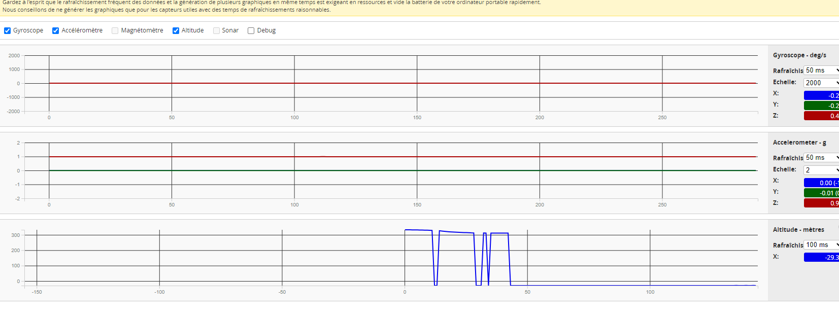

Tomyzoo Posté(e) Novembre 10, 2025 Auteur Signaler Posté(e) Novembre 10, 2025 La rubrique capteurs sur betaflight alors que le drone est à l'arrêt et sans GPS. : Oui j'arme uniquement quand j'ai les GPS effectivement il y a 3 minutes, White_Rabbit a dit : Tu attends bien d'avoir une dizaine de SAT lockés avec d'armer? Oui effectivement
White_Rabbit Posté(e) Novembre 10, 2025 Signaler Posté(e) Novembre 10, 2025 Tu peux, stp, brancher ton drone sur BF, attendre d'avoir locker quelques SAT et envoyer un screen?

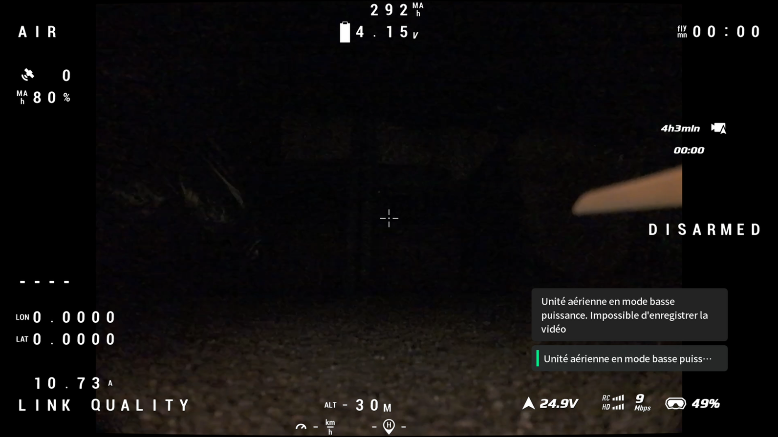

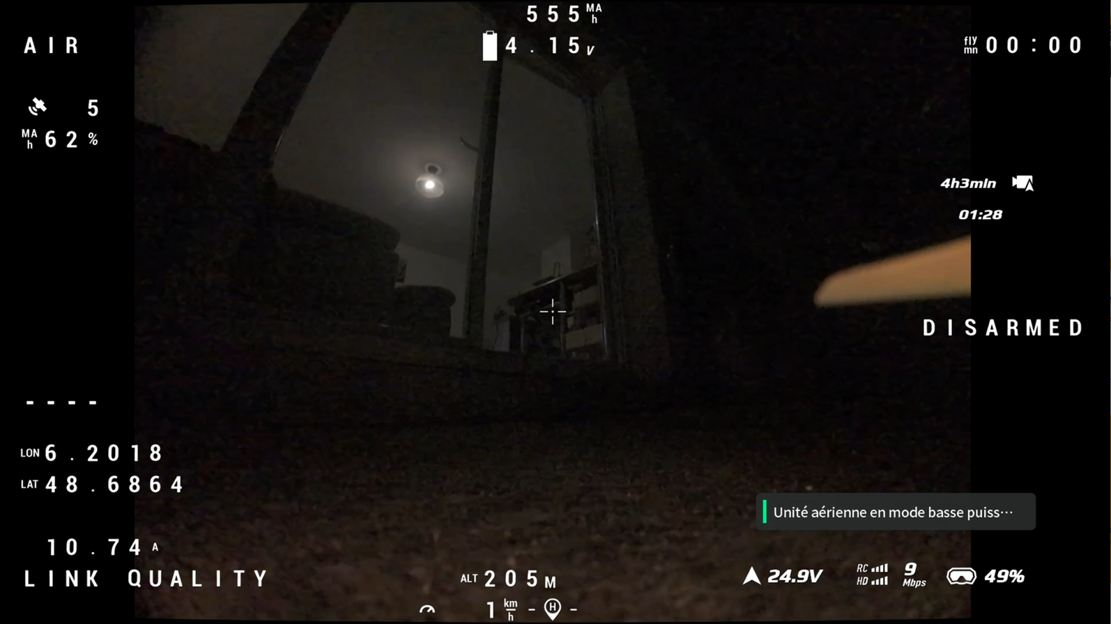

Tomyzoo Posté(e) Novembre 10, 2025 Auteur Signaler Posté(e) Novembre 10, 2025 Alors, je suis allé lui faire capter des GPS dehors (Il met du temps à capter je trouve, plus qu'avant.) Je te joins deux screen des lunettes (le premier sans GPS et le second avec les 5 GPS). Je suis rentré tout vite branché le drone et le screen partie capteur est également la (Puis après j'ai perdu les GPS à l'intérieur.) On voit que l'altitude était à -30 puis après à +205..... (Je suis resté sur mon balcon.) Le pire c'est que j'ai volé il y à 15 jours et tout allait très bien.. !
White_Rabbit Posté(e) Novembre 10, 2025 Signaler Posté(e) Novembre 10, 2025 (modifié) Donc au démarrage t'as +205m... Vas faire un tour sur Ce Topic, revois tas config mais surtout reprend à partir du moment ou ça t'envoi sur U-Bloc. Si après une bonne config tu n'as pas de bon résultats, je te conseille d'essayer avec un autre GPS. Ta FC, elle n'y est pour rien, elle te retranscrit seulement les infos que lui donne le GPS Modifié (le) Novembre 10, 2025 par White_Rabbit

Tomyzoo Posté(e) Novembre 10, 2025 Auteur Signaler Posté(e) Novembre 10, 2025 Ben ouais ce serait mon GPS qui serait en PLS. Je viens de faire le test après l'avoir branché/débranché j'ai la bonne altitude et dès que la FC bip pour dire j'ai tous les GPS paf l'altitude passe à +200 d'un coup.
