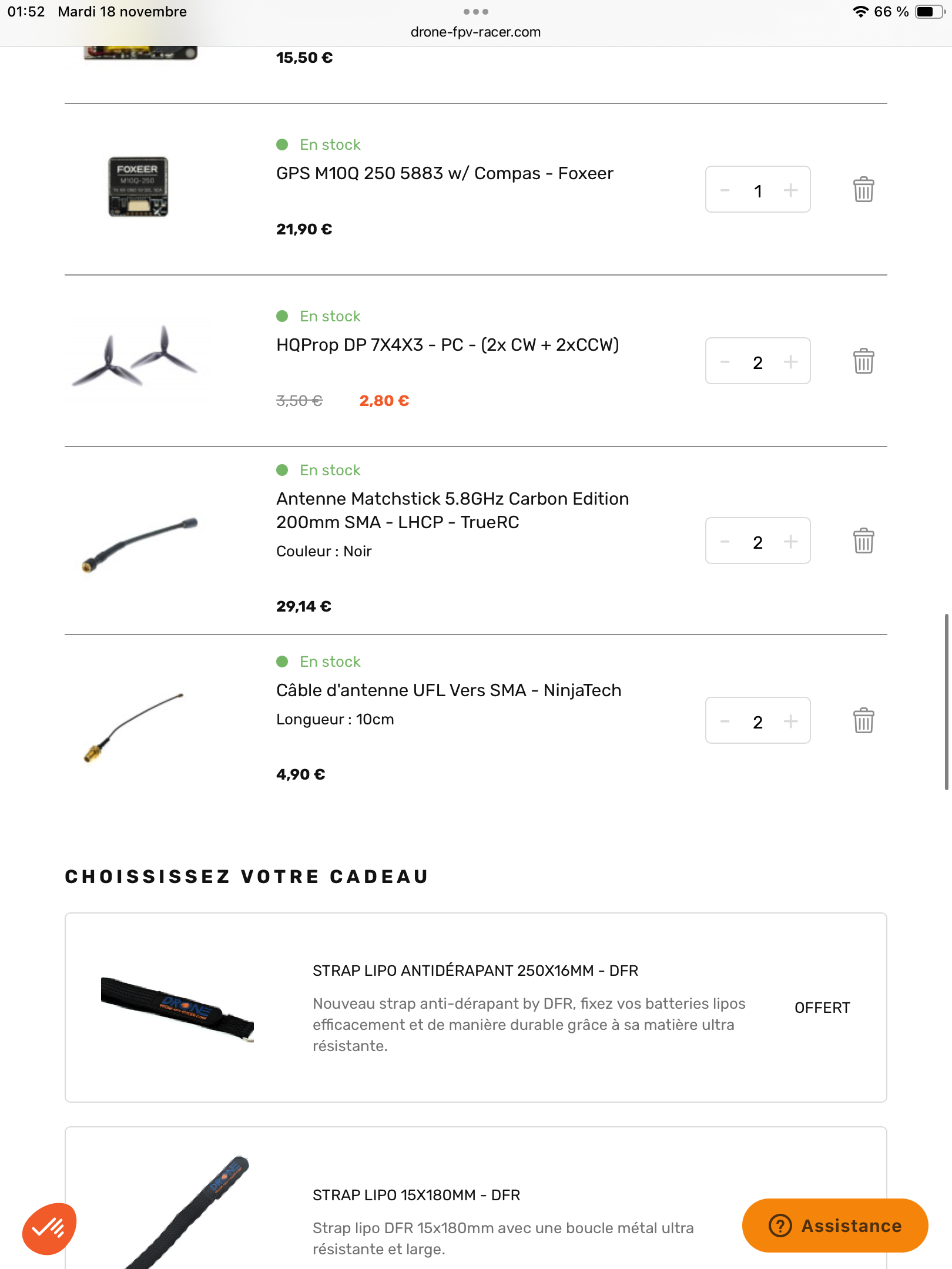

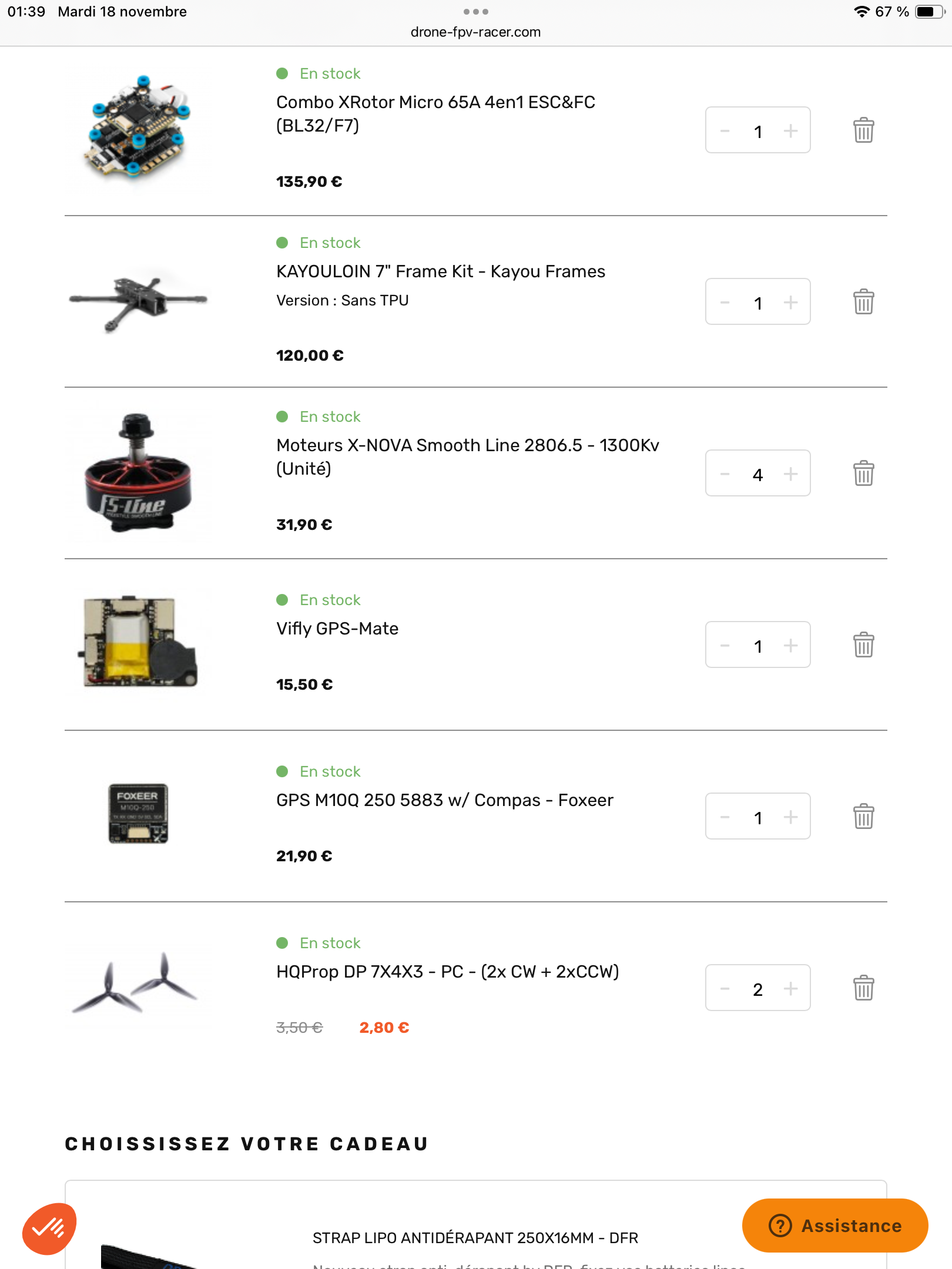

jaimerai me monter un quad lr que penser vous de ma liste?
( je suis en dji rc2 et lunettes g2)
voici mon panier :  je compte voler plutôt smooth en modes surfing mountain .je pense ajouter une go pro (mais c’est pas sur ) . Je compte utiliser o3 pro ou o4 pro de chez dji. Pour les batteries j’ai des 6s1p 21700, 4000mAh, que mon frere ma offert.que pensez-vous de ce panier 😁merci d’avance 🙏🙏🙏🙏

j’oublierait les Xnova, ils sont trop mou (a priori plutot mesurés vers 1200kv)
part plutot sur du F90 ou des AOS.
les antennes mastich carbone a 30 balles, j’ai du mal.... mais pourquoi pas si t’as pas de souci budget..... mais il t’en faudra 2 en dji, donc deja 60 balles d’antennes en rab......
d’ailleurs tu n’as pas précisé de vtx...... le protocole dji en radio et du LR, je ne sais pas ce que ca donne
bon build.

Ok super. Merci.  Quelle antenne me conseillez-vous ?
pour le vtx : dji o4 ou o3 ( pro pour les deux options)

Les f90: plutôt aux 1500 kv? Ou je peu rester sur du 1300kv
la différence 1500 plus nerveux. 1300 plus doux ?
tu peux prendre ca pour moitié prix:
https://www.drone-fpv-racer.com/antenne-core-58-sma-160mm-lhcp-truerc-10951.html#/7582-couleur-teal
a mon avis, la perf est identique.
ou meme ça : https://www.drone-fpv-racer.com/antenne-osprey-58ghz-150mm-rp-sma-lhcp-flyfishrc-11341.html#/10036-couleur-cyan
pour les F90, les 1500kv seront plus nerveux et auront plus de ressource...... ils en ont plus sous le pied, donc c'est plus agréable (ton over point sera probablement vers 30% de gaz, VS 40% en 1300kv)..... mais c'est une question de gout. ca doit consommer un peu plus, mais c'est pas ça qui va changer véritablement ton autonomie.
le poids du build aura beaucoup plus d'influence sur l'autonomie. (action cam ou pas, TPU ou pas , poids de la lipo etc.....)

pour le gps mate, j'en avais acheté un pour mon premier build, jamais utiliser : les m10 font le fix en moins de 2mn
