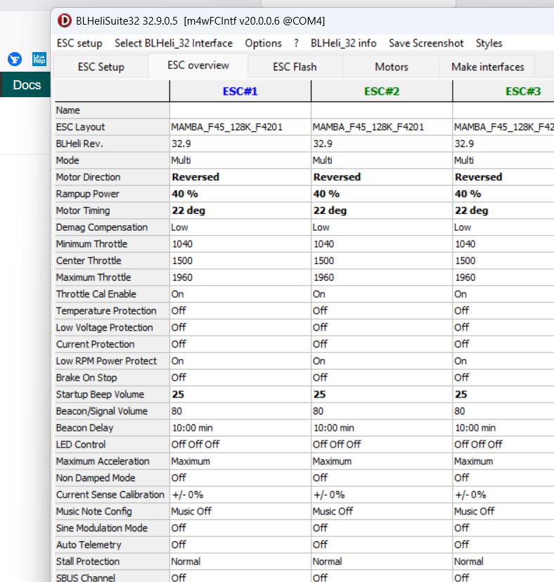

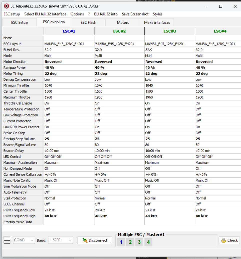

Concernant les ESC j'avais ouvert un fil ici disant que je ne pouvais pas passer sur BlueJay, je suis donc en BLHELI32. Je ne sais pas où je peux trouver l'info des 48 kHZ, je n'ai que les vues suivantes:
BLHeliSuite32.png.c8e354442c0214acfe14b0641a6d733a.pngBLHeliSuite32ESCoverview_250730_1.thumb.png.5ae7eb7a7d177460144ab3aded792588.png

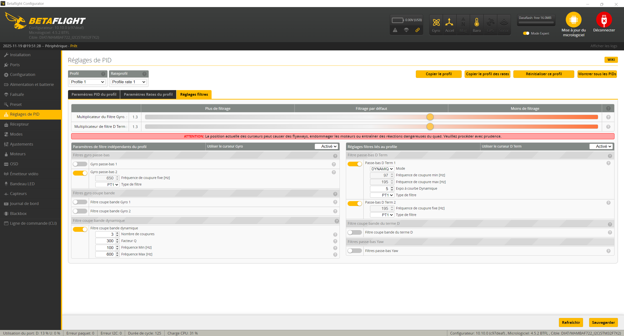

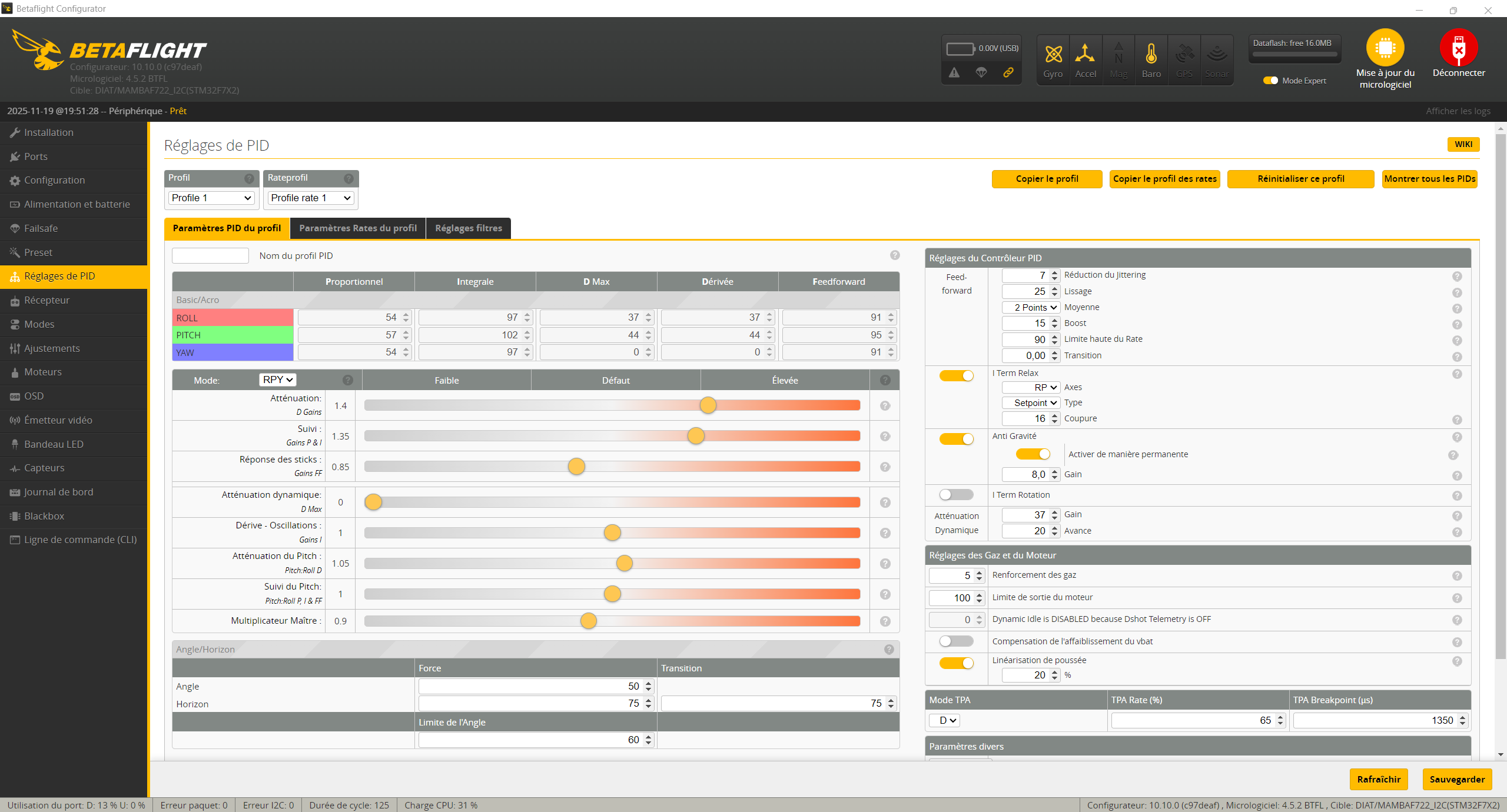

Je vais sortir les paramètres BF. J'ai joint une BB en pièce-jointe.

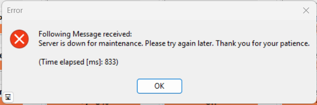

Je viens de re-vérifier sur BLHeli:
On ne peut plus flasher sur BLHeli, voici le message:
BLHeli_2.png.298aa77808dfafe8fca1595b761b27ef.pngSur la plage GitHub ils semblent dire que c'est en lien avec l'utilisation des drones en Ukraine.

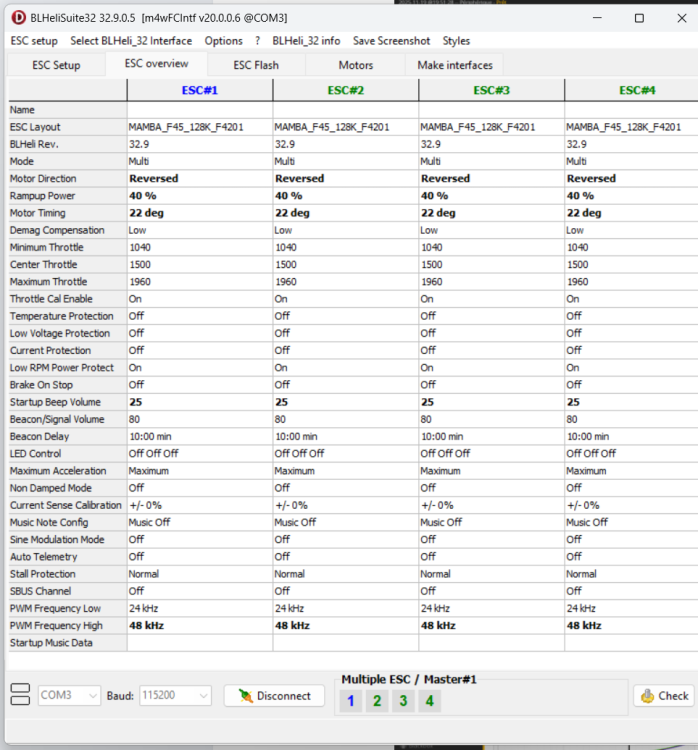

En revanche en re parcourant ma configuration, je constate que pour le PWM j'ai les valeurs suivantes:
  • min 24 kHz
  • max 48 kHz

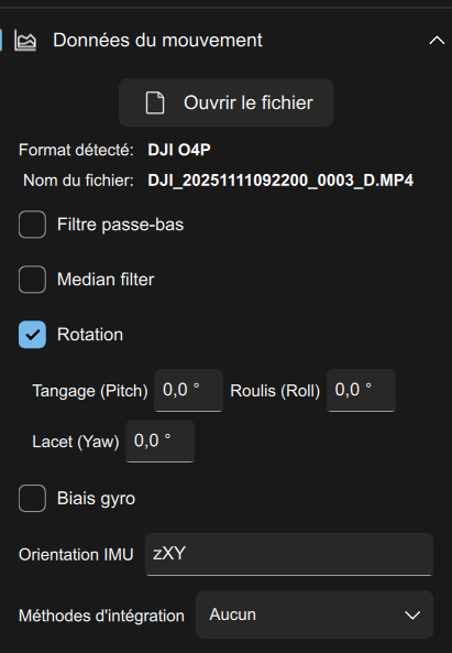

Pour ma part, j'ai déjà eu le cas où le gyro est mal orienté, ce qui fait que ça amplifie les vibrations. Tu peux vérifier l'orientation du gyro dans la timeline en faisant clic droit et deviner l'orientation du gyro.

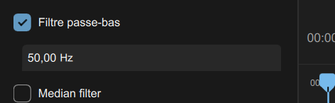

Il y a 12 heures, spid99 a dit :
SAlut, si tes esc sont bien en 48KHz, tu peux tenter de baisser le filtre passe-bas, tu peux y aller franchement au besoin.
Tu peux essayer avec une valeur de 3Hz environ, il me semble que c'est la valeur qui diminue largement les vibrations sur les caméras DJI.
Il y a 11 heures, HugOil a dit :
Tu ne peux plus mettre à jour, mais normalement tu n'as pas besoin d'Internet pour modifier tes paramètres comme l'indique @Motard Geek !
Citation
De mémoire y'a pas besoin de flasher pour changer les réglages
Ok je vais tester ça, je mets 48 kHz en min et max?
Ah je n'ai pas testé ça, j'avais changé l'orientation de la carte dans "Rotation" mais ça ne faisait rien.
Ok je vais faire un test et je vous le poste.

Orientation gyro dans GyroFlow: pas concluant
3 Hz: mieux mais ca reste mieux sans Gyroflow
ESC passés en 48 kHz: fait, j'ai mis valeur min = valeur max = 48 kHz => à voir impact au prochain vol

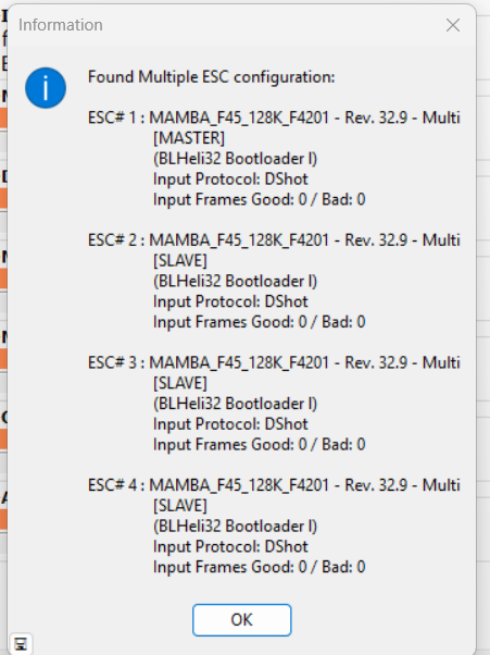

F7 HD et de l'ESC F55A Pro Il ..j’ai tout utilisé BLHELI , etc quand je tape Read en bas , ça fait le bip sur le drone mais il n’y a rien qui s’affiche à l’écran..et sur  ESC configurator , les PWM ne s’affichent pas , même en décochant et décochant la case…après je suis aller sur Gyroflow et j’ai repris ce fil de discussion , en cochant filtre passe bas ..c pire !!! ..bref galère quoi.
tu utilises quelle version de BLHeli? Suivant tes esc (ancien ou recent) c'est ou pas blheli_32.
Tu branches bien une lipo pour essayer de les lire?
il y a 25 minutes, Dujack a dit :
Oui ..bien sûr lipo brancher ( sans hélices ) BLHeli 32 suite ..BLHeli marche pas ou le lien est mort su Mac.
tu n'as pas repondu à ma question, tes esc sont des blheli_32 ou des am32?
