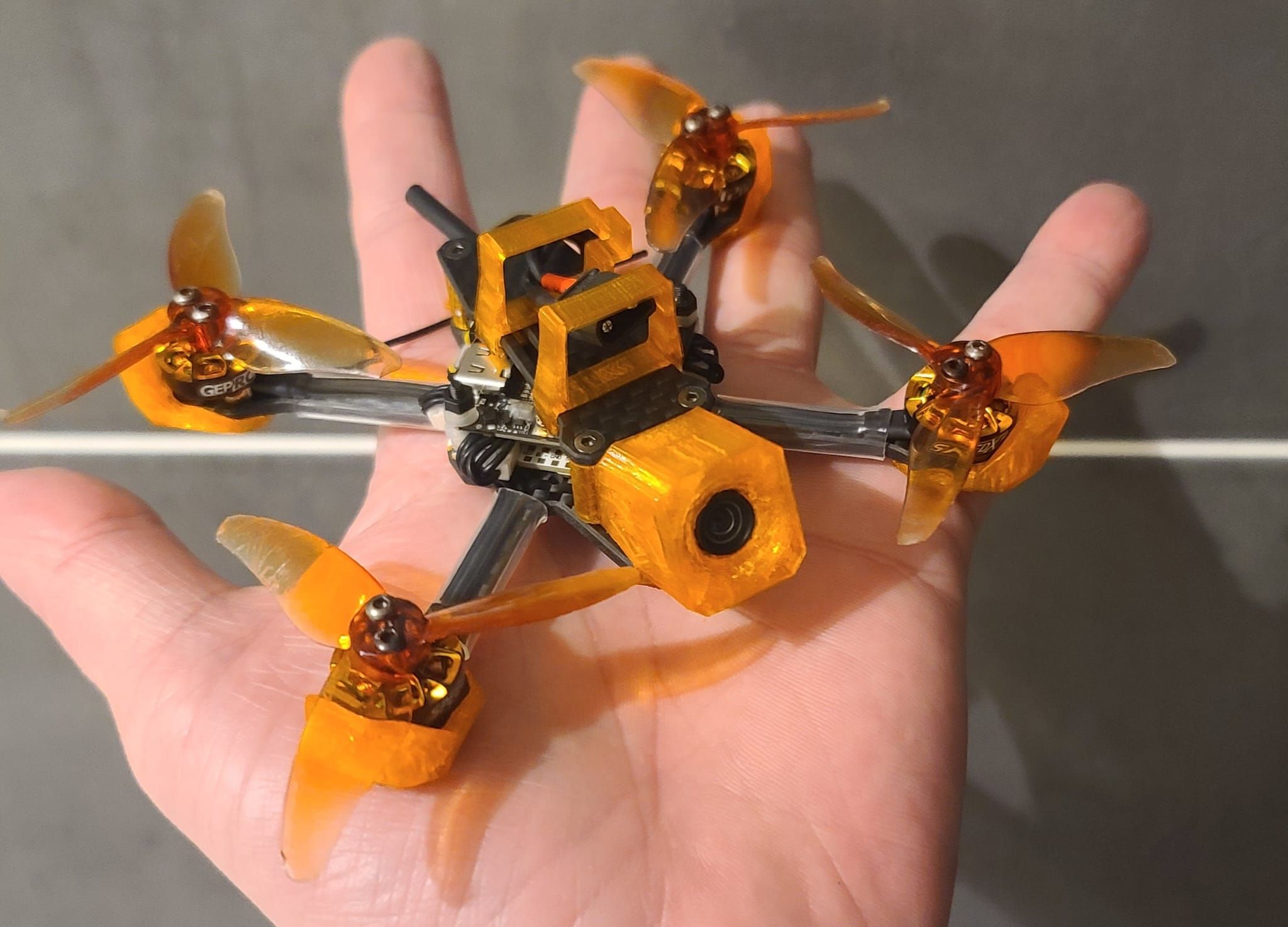

Phenix2984 Posté(e) Février 23 Auteur Signaler Posté(e) Février 23 Premier test avec le KM en O4 aujourd'hui, c'est génial, je revis. J'étais aveugle et j'ai recouvré la vue! C'est top. Par contre j'ai énormément de vibrations (comme si c'était du propwash mais même avec une très faible accélération). J'ai démarré avec un copier/coller de la config de Kayou (comme avec la version analog). Là il fait +/- 10% de poids en plus et j'ai mis des moteurs +/- 20% plus puissants. Avant: 87g / 7000kv Après: 96g / 10000kv J'ai désactivé rocksteady, et je suis en train d'essayer de bidouiller les PID, j'espère trouver une solution.

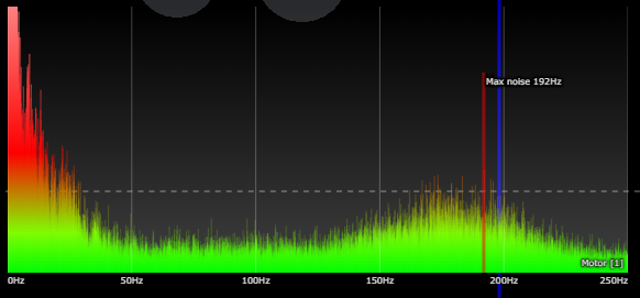

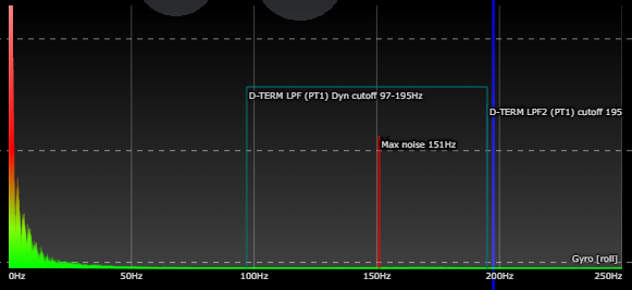

Phenix2984 Posté(e) Février 23 Auteur Signaler Posté(e) Février 23 C'est bon, j'au pris une goku avec BB (c'est la JHEMCU que j'ai briquée). Pour le tune, pour l'instant j'ai vraiment toujours eu de la chance avec des réglages basiques qui suffisaient largement pour voler. Vue le retour vidéo de midi, là je vais être obligé de m'y mettre... Dès que j'ai un peut de temps je ressort la BB et je me fais toutes les vidéos de WAF sur les pid. C'est vraiment dommage, en dehors de ça, il vole super bien. J'ai regardé vite fait, je comprend rien à la BB. Si je choisi "1 Roll Std / 2 Pitch Std / Yaw Std / " c'est une cata: Si je prend "9 All Std", ça me semble parfait: En conclusion, je ne sais pas ce que je fais avec la BB, faut que je suive les tutos.
Wanegain Posté(e) Février 23 Signaler Posté(e) Février 23 La blackbox permet de faire un filtrage le plus efficace possible et de régler plus proprement les PID. Après ça peut aussi montrer des problèmes invisibles mais là il faut analyser en détail... Et le meilleur des tutos pour la blackbox c'est celui ci https://youtu.be/5DicNGs2nBk?si=QL6cygh4AucN2d_M 1

Phenix2984 Posté(e) Février 23 Auteur Signaler Posté(e) Février 23 Il y a 2 heures, Isa dronic a dit : Tu peux rattraper avec un seche cheveux . Ton imprimante es bien plate ? Elle ne vibre pas ? Quelle tamperature ? Après 1 an de galère, j'ai réglé le problème des TPU par hasard. J'ai juste changé de slicer. Avec Prusaslicer, j'ai passé un temps infini a faire un profil bridé a mort en vitesse, avec lequel je ne peux faire que des grosses pièces. Avec Cura et tout par défaut en TPU générique, n'importe quel TPU s'imprime parfaitement. Franchement c'est le jour et la nuit, j'ai tout imprimé sans support, c'est quasi parfait 3
Wanegain Posté(e) Février 24 Signaler Posté(e) Février 24 Les TPU de la même couleur que les hélices, ça c'est très stylé ! 1
Phenix2984 Posté(e) Février 24 Auteur Signaler Posté(e) Février 24 En fait c'est l'inverse, j'ai acheté des hélices de la couleur du TPU que j'avais 1
Phenix2984 Posté(e) Février 25 Auteur Signaler Posté(e) Février 25 (modifié) Bon, au final, analyse de la bb (en suivant la vidéo et en demendants à chatgpt de confirmer) + quelques réglages: le tune est nickel. Le problème proviens d'un truc débile, ce serait la fréquence des micro vibrations (poids du kwad, vitesse de rotation des moteurs) qui est pile dans une plage qui entre en résonnance avec la stabilisation du O4: ça crée du jello. -> Réduction de la fréquence du O4 de 120 à 60 IPS et réduction de l'ISO de 6400 à 3200: problème réglé. Cool! Modifié (le) Février 25 par Phenix2984
