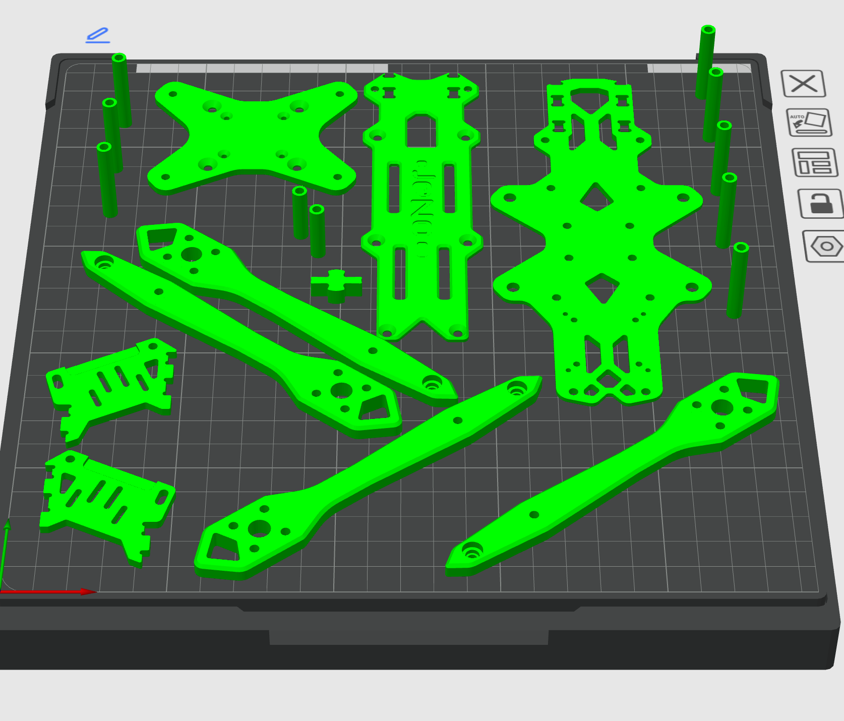

Mahpatma Posté(e) Novembre 22, 2025 Auteur Signaler Posté(e) Novembre 22, 2025 Merci pour votre réponse ! J'ai utilisé le fichier JeNo5_ALL_VERSIONS_1.5.stl à partir de ce lien, mais la seule version que je vois, lorsque je l'importe dans mon slicer ou TinkerCAD, est le modèle standard et ses composants. Comme vous pouvez le voir dans les pièces jointes, les supports de caméra sont uniquement destinés au modèle standard. Il n'y a aucune indication des modèles spécifiques à CINE pour l'avant du drone. Je recherche ces modèles individuels spécifiques à CINE. Bien sûr, les modèles Bando seraient également parfaits, mais je ne veux pas en demander trop ! )) Merci!
nochamo Posté(e) Novembre 22, 2025 Signaler Posté(e) Novembre 22, 2025 en fait il te suffit d’importer le dxf, et d’extruder les cam plate de 3mm..... c’est vraiment simple..... il’y a deja beaucoup de fichiers sur printables, et c’est compliqué de tout deposer. il doit y avoir 25 combinaisons de frames possibles (bus, bras, cam plates, extras.....), on ne peut pas poster 25 stl juste pour la frame.... tout le monde serait perdu.... on essait de maintenir une certaine simplicité dans la gestions des fichiers, et c’est loin d’etre evident...... surtout en essayant de maintenir la frame a jour en fonction des retours des utilisateurs...... le stl de la frame n’est pas fait pour etre imprimé, mais plutot pour servir de gabarit a ceux qui veulent creer leurs propres tpu.... 1
Mahpatma Posté(e) Novembre 22, 2025 Auteur Signaler Posté(e) Novembre 22, 2025 OK. Merci pour cette information. Les fichiers STL s'impriment très bien, même s'ils n'ont pas été conçus à cette fin. Je vais faire quelques recherches supplémentaires sur la manière de traiter les fichiers DXF, car c'est tout nouveau pour moi. 1
