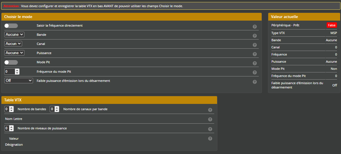

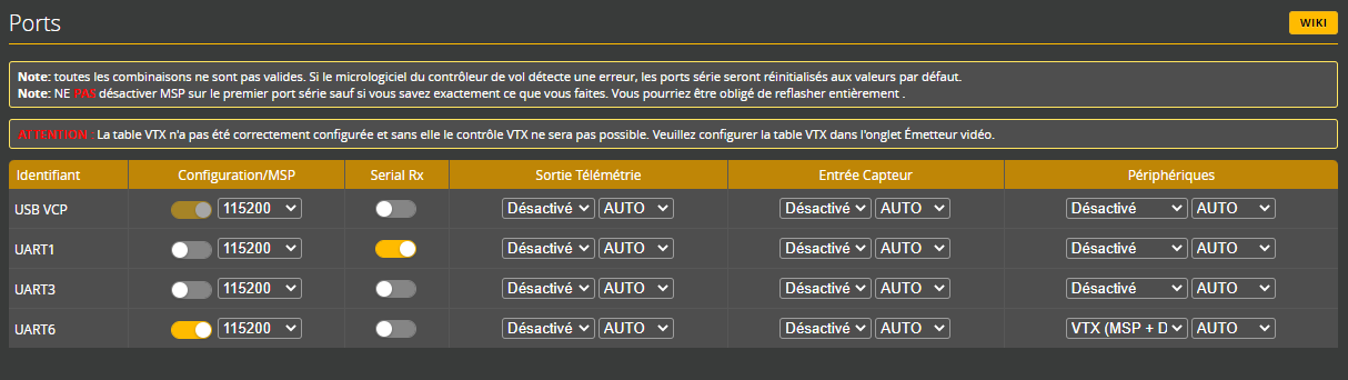

MusicalSky Posté(e) Décembre 10, 2025 Auteur Signaler Posté(e) Décembre 10, 2025 j'ai essayé mais rien n'y fait, j'ai essayé tous les presets, j'ai changé d'uart, inversé les fils tx et rx (j'ai réglé le pb de rc entre temps) mais tjrs pas d'osd j'ai cette erreur dans les ports qui me dit d'aller dans emmeteur video et j'ai ça mais je sais pas du tout quoi faire EDIT: j'ai branché mon caddx sur rx6 et tx6 sur la fc donc normal que j'aie uart 6 actif
Motard Geek Posté(e) Décembre 10, 2025 Signaler Posté(e) Décembre 10, 2025 il y a 40 minutes, MusicalSky a dit : inversé les fils tx et rx Y'a pas de hasard ici, faut juste que Tx soit sur Rx et vice versa. il y a 40 minutes, MusicalSky a dit : j'ai cette erreur dans les ports qui me dit d'aller dans emmeteur video C'est pour l'analogique ça... T'as activé l'OSD dans les lunettes au passage ?
