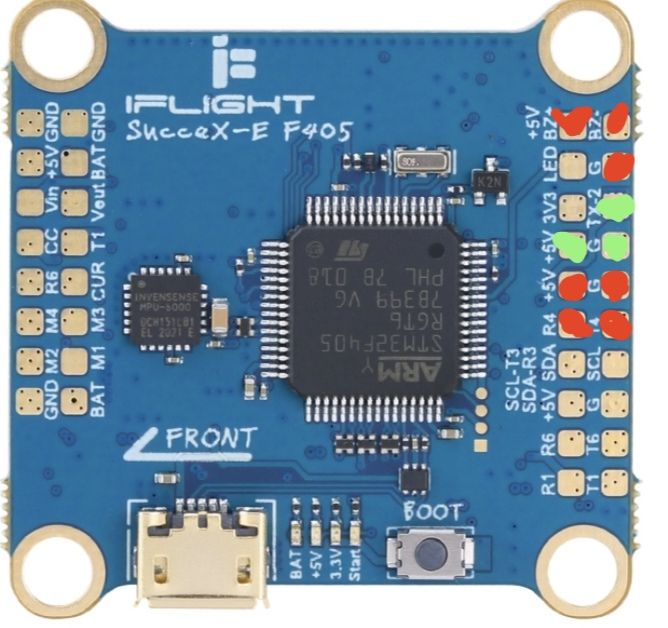

Après un gros crash, mon récepteur ne fonctionnait plus. J’en ai donc commandé un nouveau en ACCST, car j’utilise une Taranis X9D ACCST.
Sur mon drone (un Nazgul 5 BNF de première génération), l’ancien récepteur était directement connecté à la stack grâce à une nappe de chaque côté.
J’ai reçu mon nouveau récepteur avec les fils visibles sur la pièce jointe. Je voudrais savoir où effectuer les branchements, car en essayant de souder sur les trois pins en vert (voir pièce jointe) — le fil SBUS OUT sur le TX2 en rouge, qui sont déjà utilisés par un beeper et un GPS — le récepteur ne voulait pas se binder avec ma radio. Je n’arrive pas à trouver le problème.
Merci d’avance pour votre aide.

pour les soudures savez vous où je doit les faire avec quelle fils en fonction de la fc car ce n'est pas du tout clair sur le papier fournis avec
Au même endroit que l'ancien Rx ?
@Motard Geek Ah d'accord je vois, et bien je verrais pour le changer pour un meilleur à l'avenir, en attendant j'ai suivit un tuto que vous avez réalisé en 2018... sur la chaine Youtube, il m'a bien aider le récepteur est Bind j'ai mis à jour avec les bon firmware. En revanche pour les branchement auparavant le récepteur était directement brancher sur une nappe de la fc or durant le crash elle s'est cassée donc je ne sais pas trop ou souder j'ai essayer de brancher le 4e fils comme sur la vidéo qui est le SBUS out sur R6 donc sur beta j'ai coché la case serial RX sur l'UART 6 et rien ne ce passe...
@Motard Geek c'est ce que je me suis dit aussi mais la nappe dedans il y a T2, R2, GND, 5v, TX-2 et 3v3 et moi sur les pads de la fc j'ai pas de R2 ni de T2 j'ai juste le TX-2 et en essayant de souder dessus et mettre le serial RX sur UART 2 comme avant ça marche toujours pas... franchement je vois pas du tout

Oui mais la base c'est de faire correspondre les numéros 😄 Si tu soudes sur l'UART4 et que tu mets 3 dans Betaflight ça ne risque pas de fonctionner.

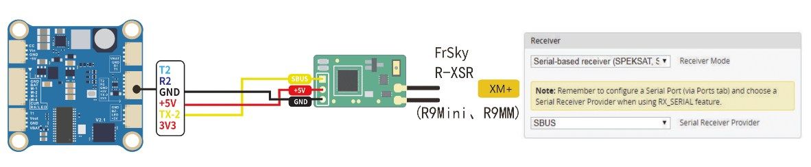

En fait d'après la doc c'est bon ça :

T'as remis TX2 depuis que t'as bind (même si habituellement le SBUS c'est en RX...) ?
Ouais c'est pas ouf ce TX utilisé comme un RX. Normalement y a pas d'inversement à configurer vu que c'est une F405, le pad (-) est inversé en hardware.
Si ça ne marche pas comme ça, c'est possible que le RX ne soit pas flashé avec le bon firmware. Il ne suffit pas qu'il soit en ACCST, s'il est sur la dernière version et que ce n'est pas le cas de la radio, ça peut aussi ne pas marcher.
