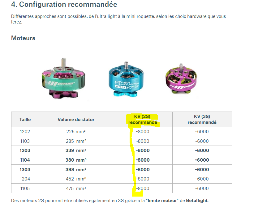

Merci @Tor-K, j'avais bien vu mais a la base, j'avais préparé la config pour un Kayou Mini qui préconise 8000 en analogique et 11000 en numérique.
La frame n'étant pas disponible, je me suis rabattu sur le Jeno
Les moteurs sont arrivés, si je vois que ca ne marche pas, je changerais les moteurs sans aucun état d'âme.
il y a 30 minutes, AirOne a dit :
la préco que je t'ai mentionné c'est celle du jeno pocket pas du KM
en ce moment tu montes bien un Jeno pocket? ou j'ai mal compris

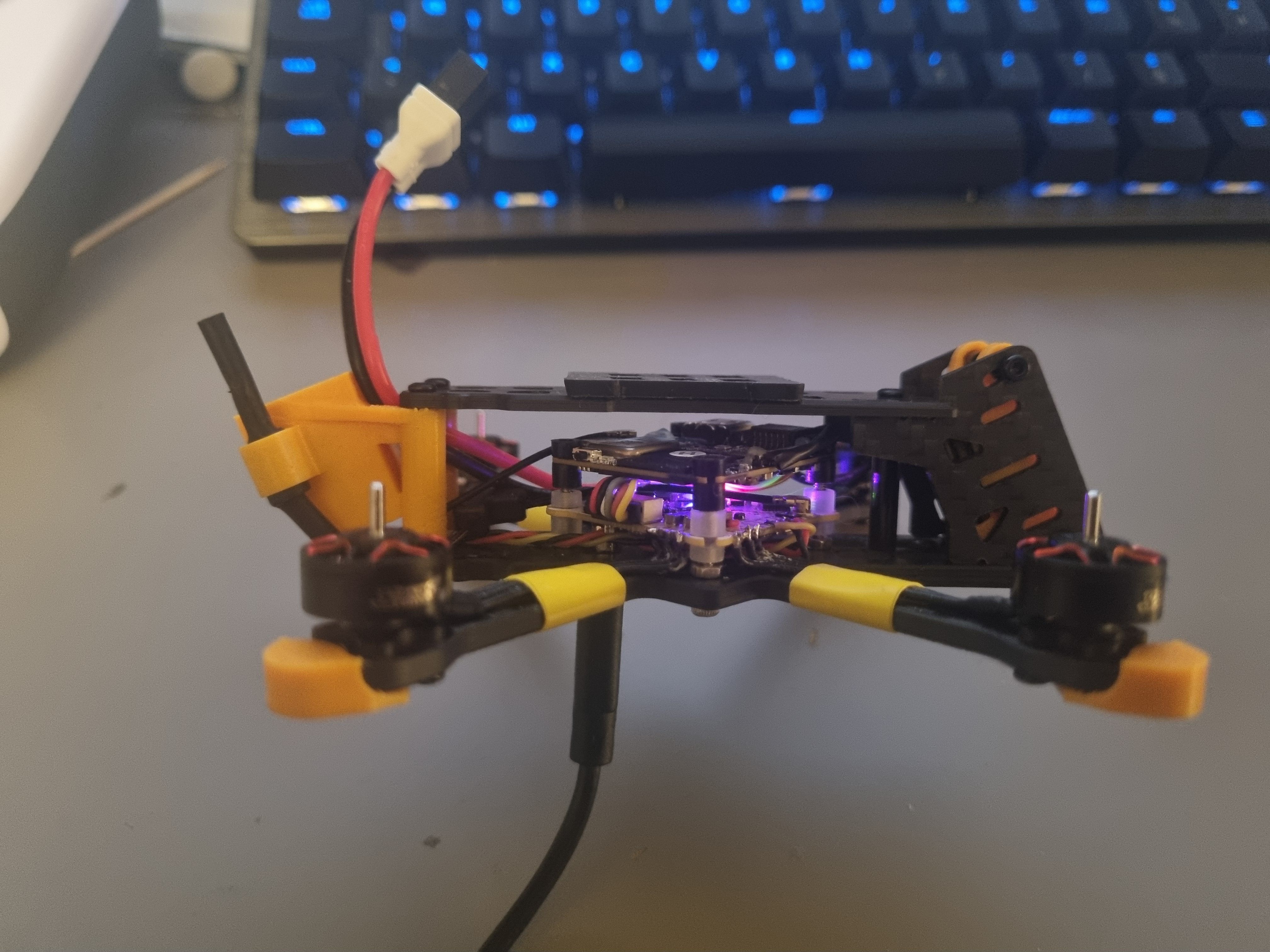

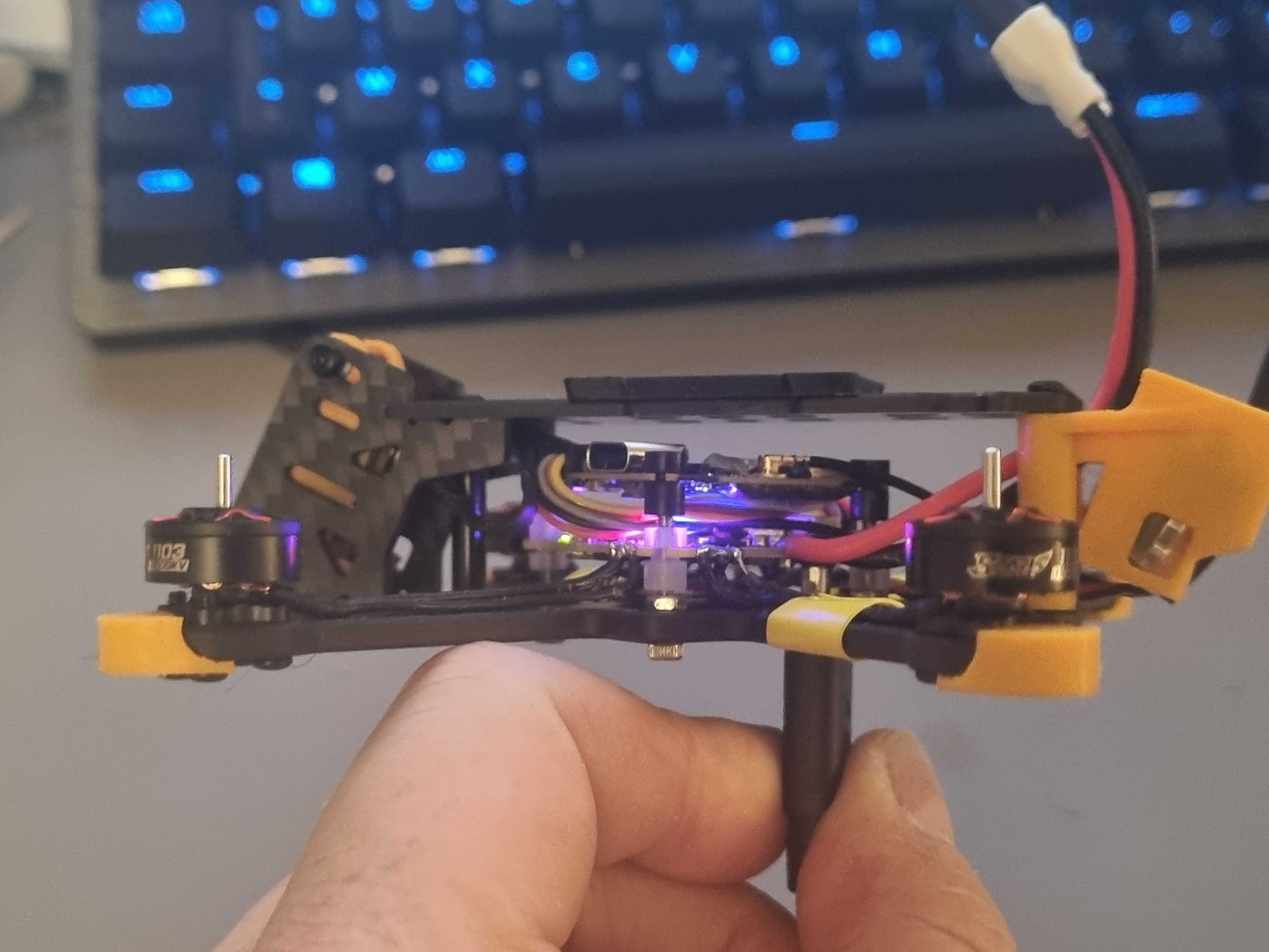

Alors quelques nouvelles :
J'ai redessiné le TPU du Buzzer, celui que tu m'a proposé @Wanegain était mieux que l'original mais je n'était pas satisfait du passage du Pig Tail sur le côté, du coup, j'en ai dessiné un (plus inspiré du modèle original) qui permet de passer le les câbles d'alimentation au centre et pour ceci; l'antenne du O4 est donc passé sur le côté opposé du micro-switch du buzzer. Si quelqu'un est intéressé, je peux mettre le STL et l'archive Fusion sans problème.
Pas super content de mes soudures mais ça fera le job pour ce premier build.
Pour l'instant, j'ai laissé la lentille d'origine du O4 Air pour voir comment ca fonctionne. J'y revient dans quelques lignes.
La question restante au niveau de l'assemblage est de savoir avec quel type de vis ou autre, on securise le stack sur les 4 longues vis M2. Dans le pack de l'AIO, j'ai 4 vis en plastique (pas de métal) qui doivent faire le job (avec un peu de Loctite si besoin) mais pas sûr que ce soit la meilleure solution.
Ensuite, et ma plus grosse crainte, c'est que j'ai des alertes en retour Vidéo par rapport à la température trop haute (du VTX il me semble). Une fois connecté, ça a l'air de monter en température très rapidement. Ok, c'est sans les hélices ni vitesse mais est-ce normal d'après vous.?
Juste une remarque, j'ai changé toutes les vis M2 pour des plus courtes (8mm), ça suffira amplement.
Modifié (le) par AirOne
