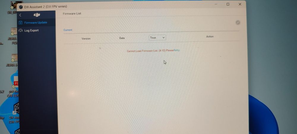

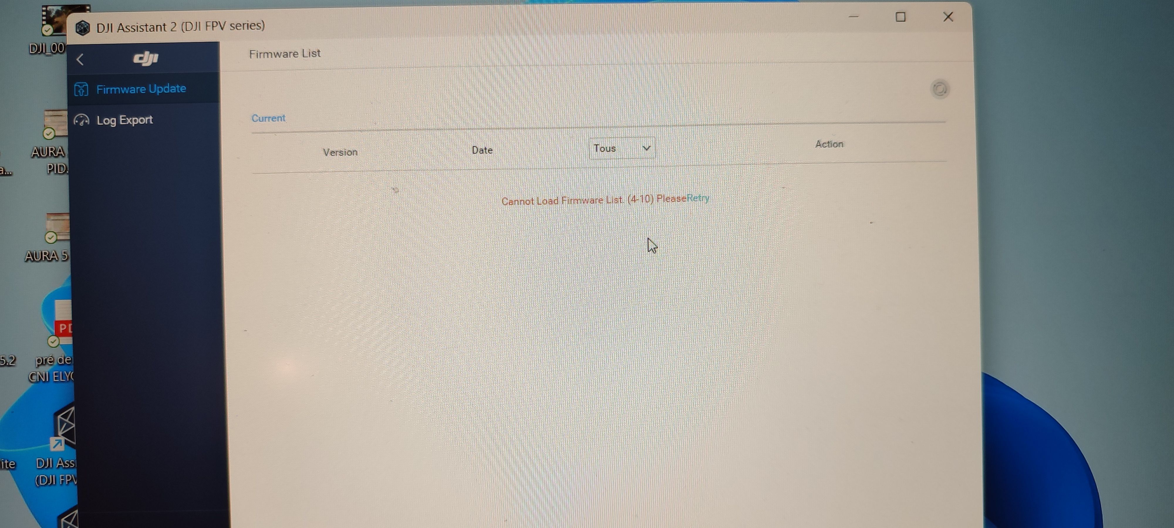

Cependant quand je le branche sur DJI ASSISTANT 2 (DJI FPV série), il est bien reconnu, mais quand on le selectionne on a le message d'erreur: " cannot load firmware list 4-10 Retry"

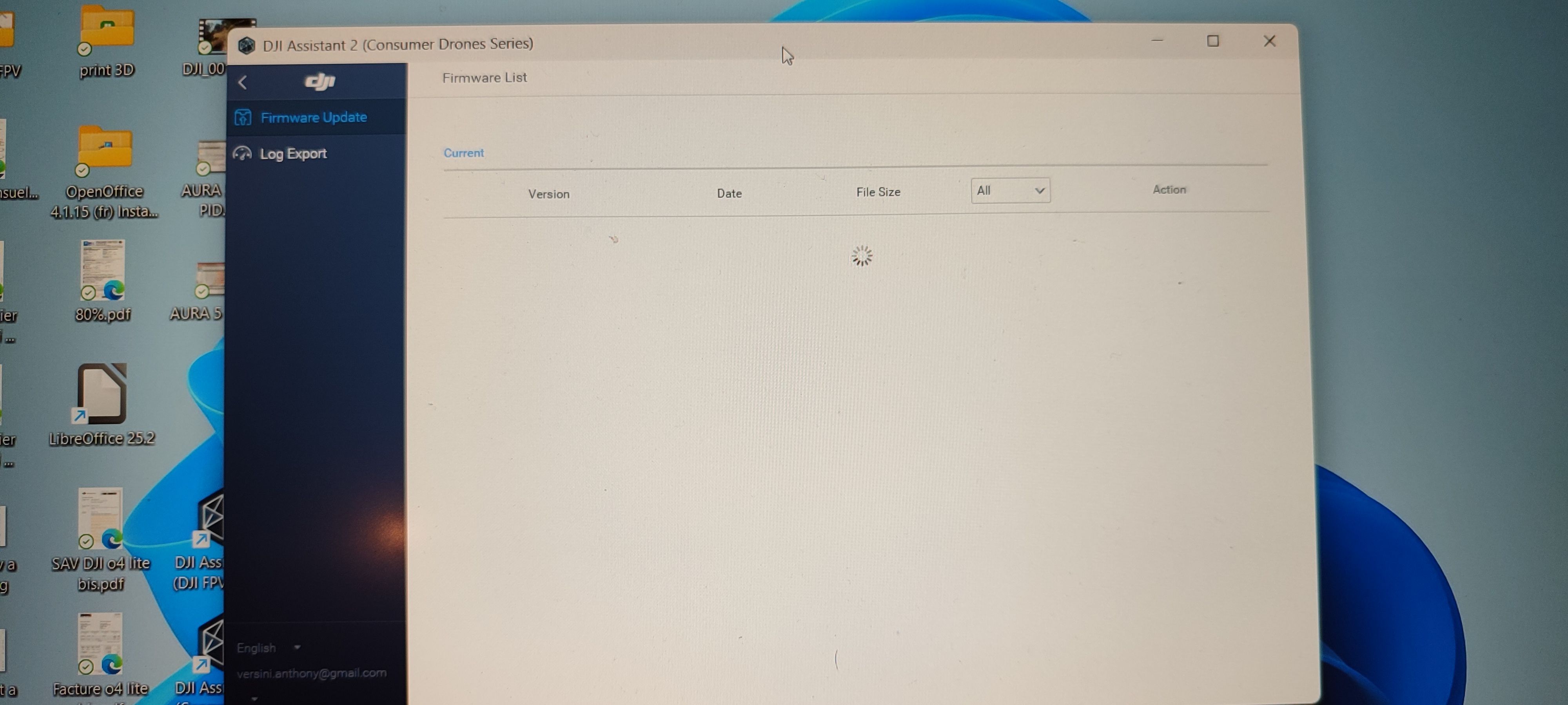

J'ai également tenté l'appli DJI ASSISTANT (Consumer drone séries) mais avec celle ci quand je sélectionne le vista après ça mouline en continu (mais je sais que celle-ci n'est pas valable pour le vista)IMG_20251219_210128.thumb.jpg.7861f1dadc48947082deef0749951177.jpgIMG_20251219_210541.thumb.jpg.0f54f55af3b6975a1e288b53dee7fd7b.jpg

Le vista est bien reconnu, j'arrive même à accéder dedans via l'explorateur de fichier, les 2 appli DJI le reconnaissent, mais une mouline en continu (consumer drone série) et l'autre l'affiche "cannot load firmware list 4-10 Retry (DJI FPV serie)

Je suis donc passé par butter.exe via le powershell, j'ai tapé une commande "remove butter" afin de retirer complètement le WTFOS qui semblait mal supprimé, malgré la commande dans le CLI Butter "Wtfos-remove-adb".
La commande dans le powershell m'a bien supprimé le WTFOS et une fois fait, j'ai lancé DJI assistant 2 (DJI drone FPV) cette fois les firmware s'affichaient, et j'ai pu installer la v01.01.0000 sur le vista, afin de binder avec les DJI Intégra
