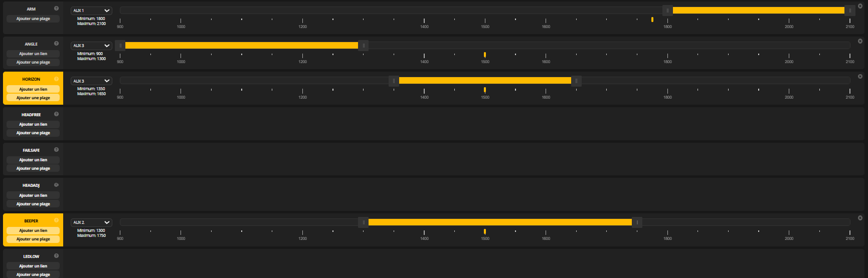

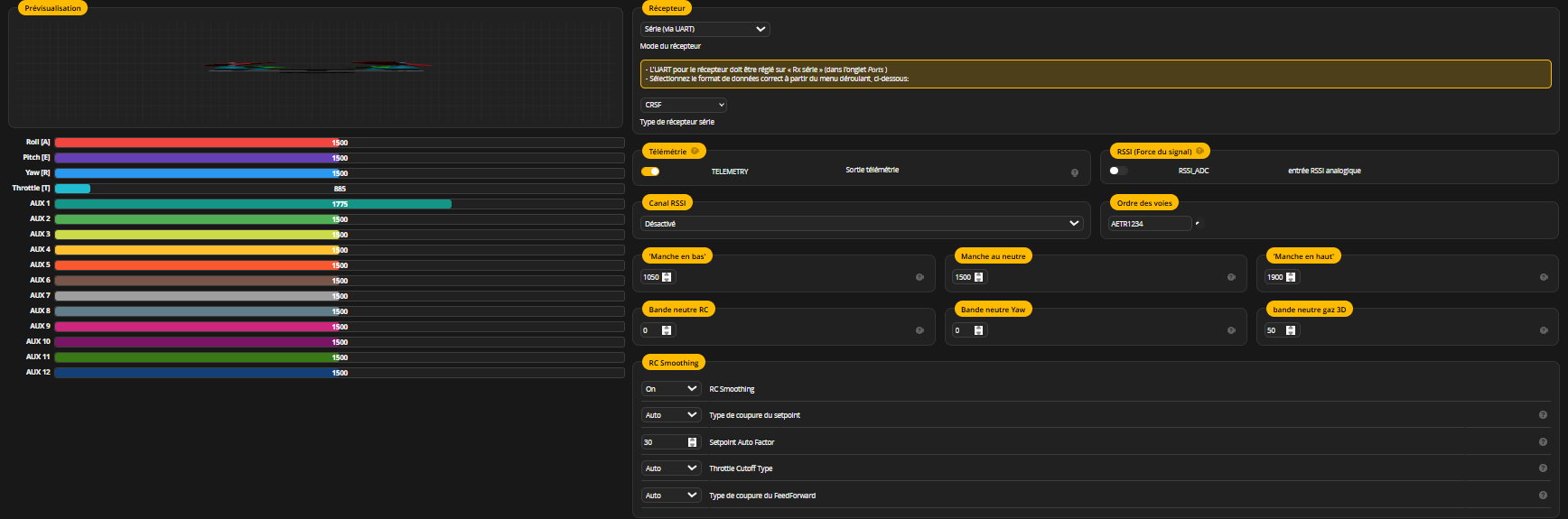

J'ai reçue mon cineapp20 3s la semaine dernière, j'ai fait 3 vol avec tout allais bien, depuis mercredi dernier la radiocommande tx8 de chez darwin ne se connecte pas, même pas sur le drone et même pas sur betaflight, j'ai fais les mise a jour de firmware, sélectionnée et essayé touts les ports rien n'y fait. sur beta mon throttle est réglé a 855 et impossible de le mettre a 1000, je ne comprend plus rien......

J'ai gardé la sauvegarde du firmware oui, j'avais regardé les tuto parlant du rx loss et il disait que le moyen de regler le pb etait de faire la mise a jour, je vais la re installer. elle etait co sur UART2 mais y'a pas de reponse.

Hello, comment je peux le voir ça ?
Sinon j'ai réinstaller le firmware de base (trouvé sur le site de darwin), J'ai lancé le bind entre la rc et le fpv mais toujours rien.

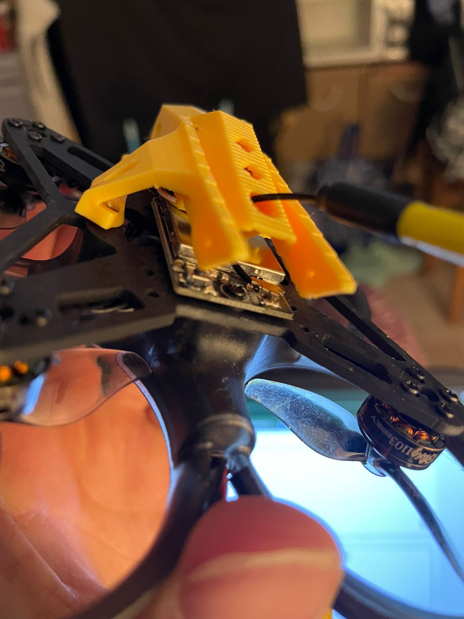

@Motard Geekeffectivement ya un temoin lumineux, quand je la met en bind elle capte rien, j'arrive pas a la voir sur le pc meme branché, ça serait elle le defaut ?
Un truc me dérange dans cette histoire ..
On ne perd pas la connexion comme ça sans raison, ce ne pouvait pas être logiciel puisqu'il fonctionnait (avant que tu ne modifie)
C'est donc forcément physique. Je vois sur ton image (floue) que tu n'as pas protégé le RX avec une gaine thermo ..C'est très sensible ces bêtes là .. Un petit graine de "sable" et ça déconne ..
Je peux te le confirmer, ça m'est aussi arrivé, vu que je ne vol que dans des terrains avec du sable .. Et dans le sable y'a des matériaux ferriques ..
Nettoyage au pinceau et brosse à dents avec de l'alcool isopropylique.
@spid99 ça marche je regarde ça, il etait comme ça quand il est arrivé, y'avais pas chose en + sauf les petite gaine jaune (présente sur la photo floue). Oui c'est étonnant quand même j'ai fait deux vol avec, c'est quand j'ai réessayé récemment (1 semaine d'intervalle) j'ai mis le drone a terre comme dab et sur une surface lisse et impossible de la bind, la manette est tombé (ça peut venir de la aussi ? niveau simu par câble elle fonctionne parfaitement)
