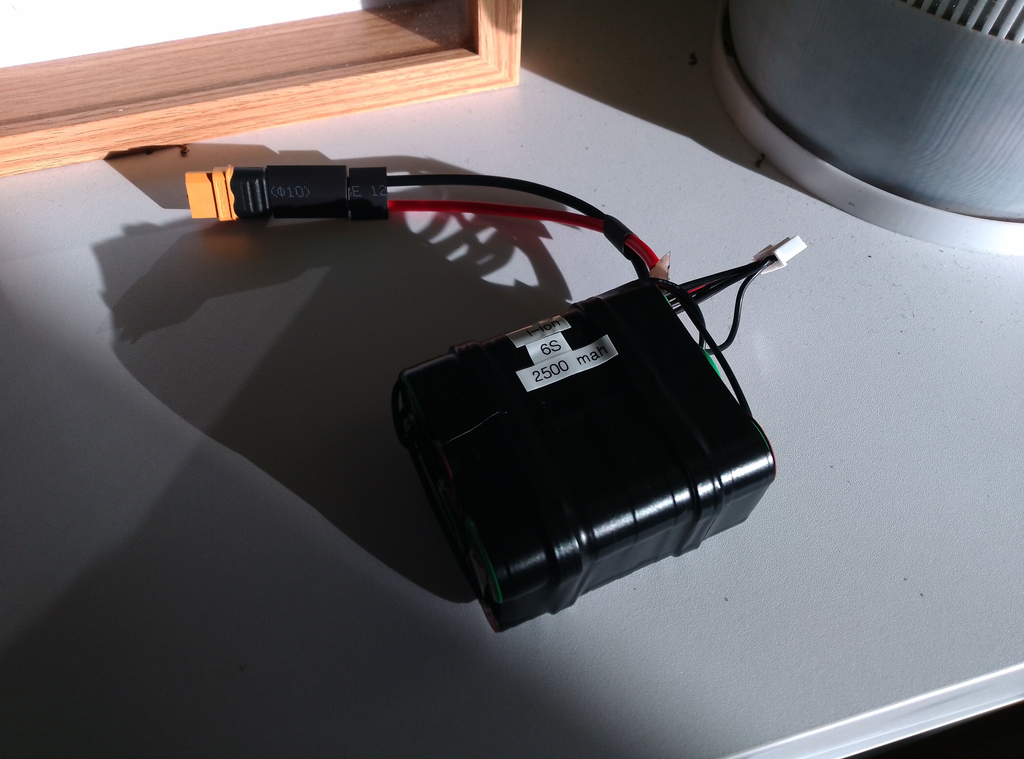

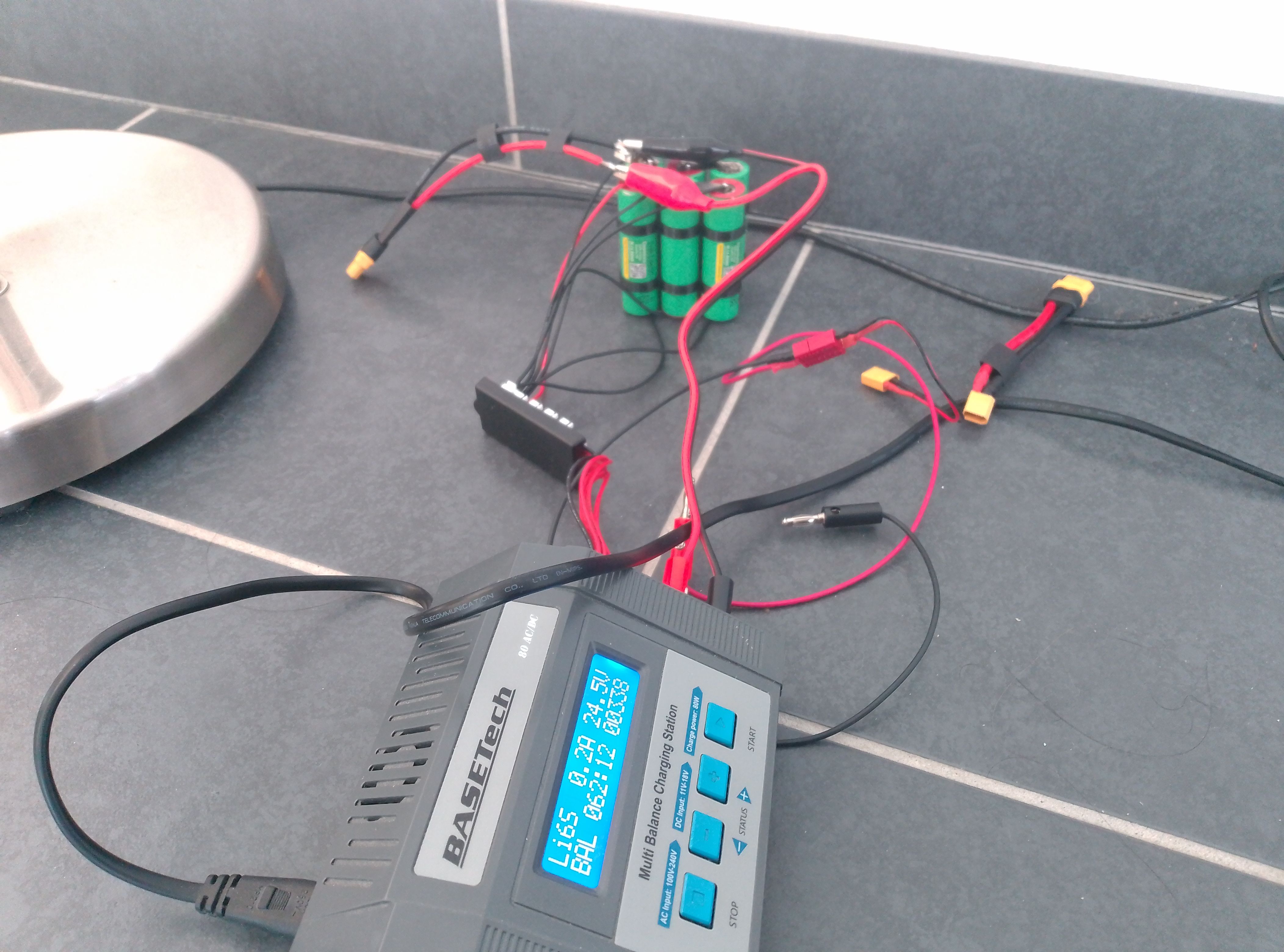

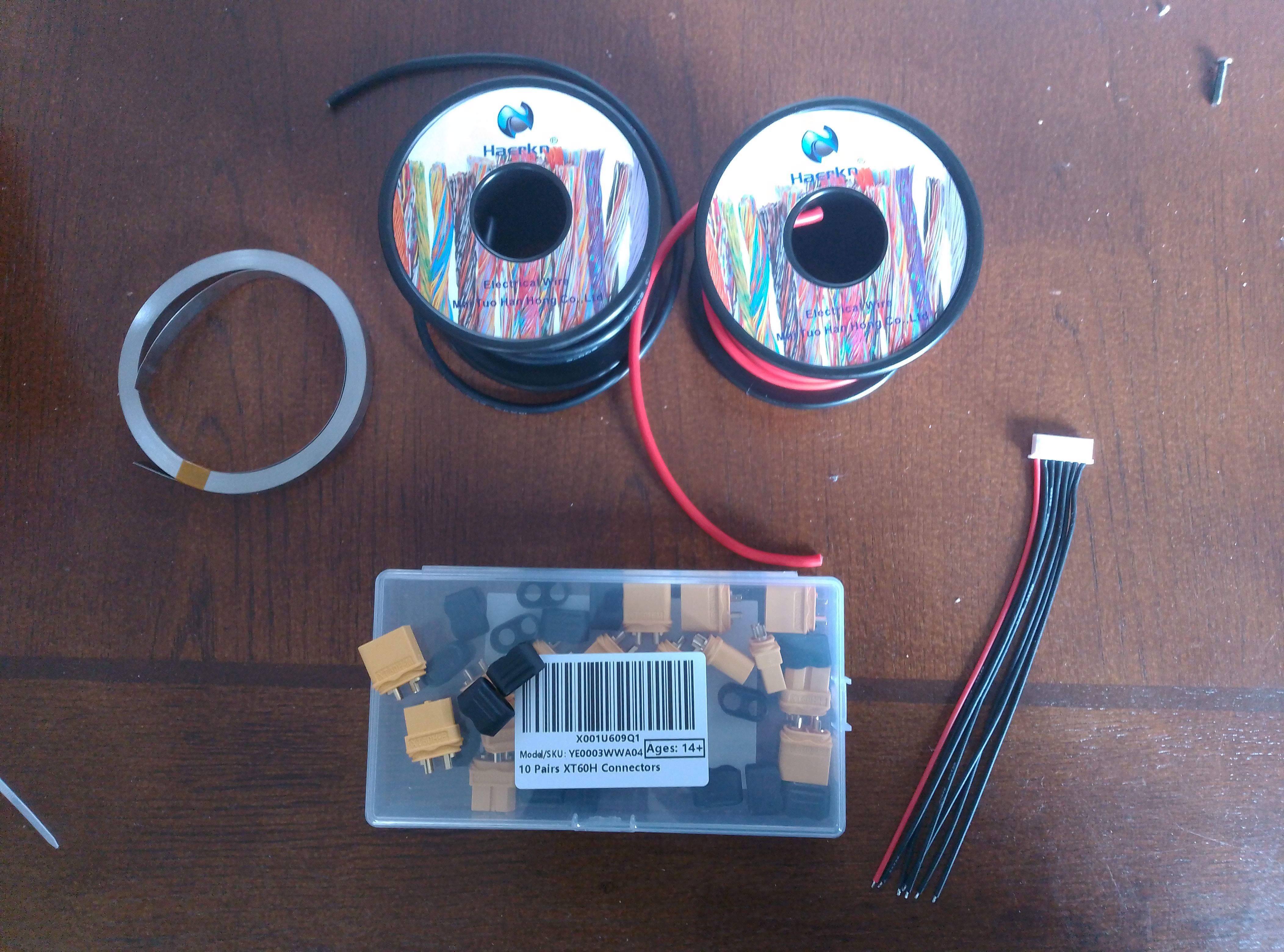

Isa dronic Posté(e) Février 16 Auteur Signaler Posté(e) Février 16 (modifié) Hello j'en profite pour vous montrez ma l-ion de 6s en 4500 mha avec une photo du matos a acheter si vous voulez aussi en faire une. évidemment il faut que je la protège avec de la gaine. De mon côté j'ai pris des IRL pour les bâtons https://breizh-modelisme.com/products/batteries-lion-3-7v-1500mah-funtek-ftk-mt4-24-g171-042Et voilà un lien vers de bâtons Modifié (le) Février 16 par Isa dronic
Isa dronic Posté(e) Février 16 Auteur Signaler Posté(e) Février 16 Et voilà la l-ion presque terminée j'ai d'ailleurs utilisé les STL qui son sur la pritabel donc merci à @Jeromeou qq d'autres ( je ne sais pas qui à fait le modèle ) . https://www.printables.com/model/392260-li-ion-holders

Isa dronic Posté(e) Février 17 Auteur Signaler Posté(e) Février 17 Le 16/02/2026 at 12:56, Isa dronic a dit : matos a acheter si vous voulez aussi en faire une. Pensez à aussi achetez une soudeuse a point obligatoire !

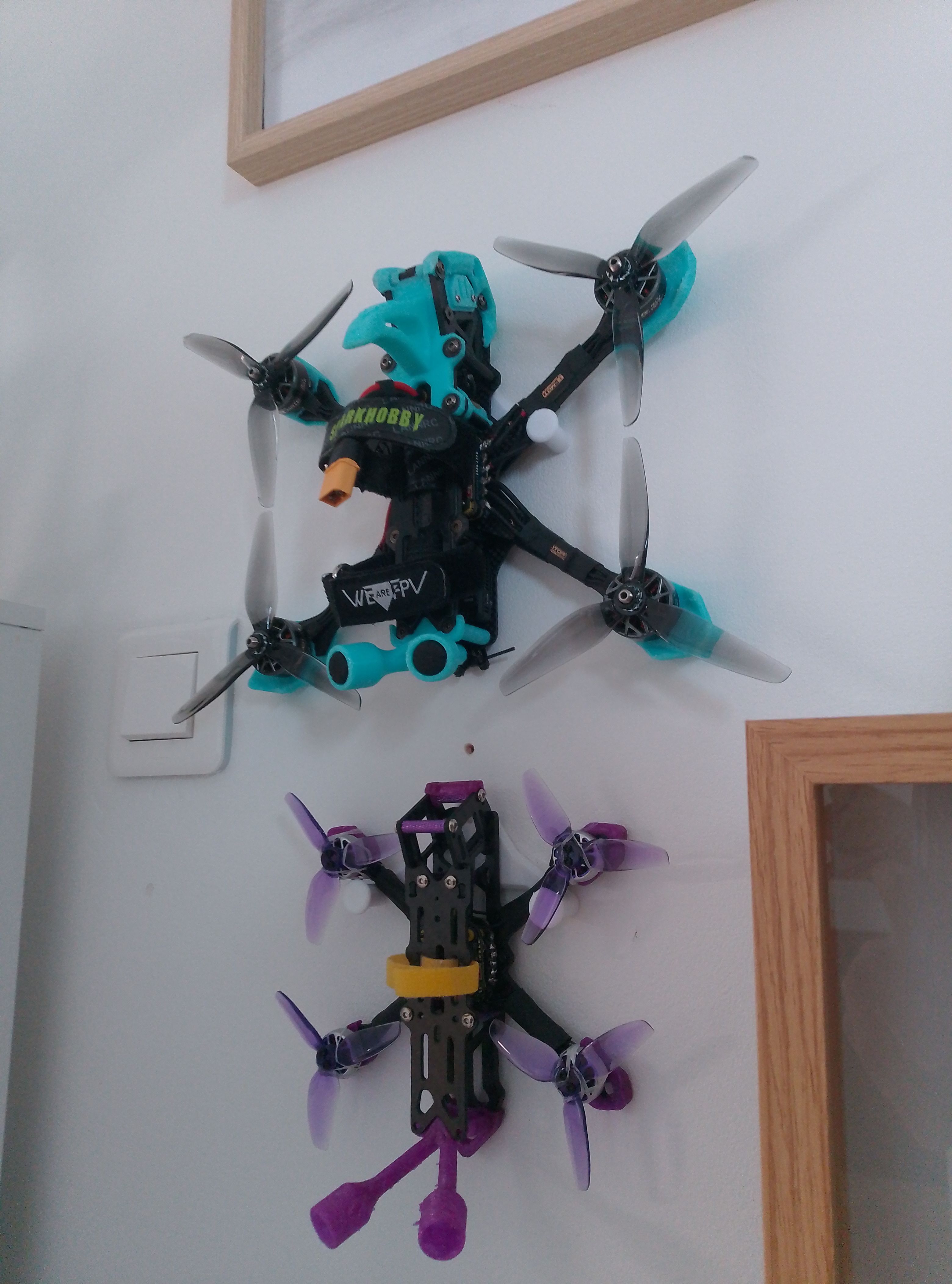

Isa dronic Posté(e) Février 22 Auteur Signaler Posté(e) Février 22 Hello édit du drone j'ai mis une nouvelle esc de chez Sequre !
Isa dronic Posté(e) Février 25 Auteur Signaler Posté(e) Février 25 Alors une petite mise au point sur ce qui a été fait. - ESC Sequre am 32 - TPU bras - GPS
