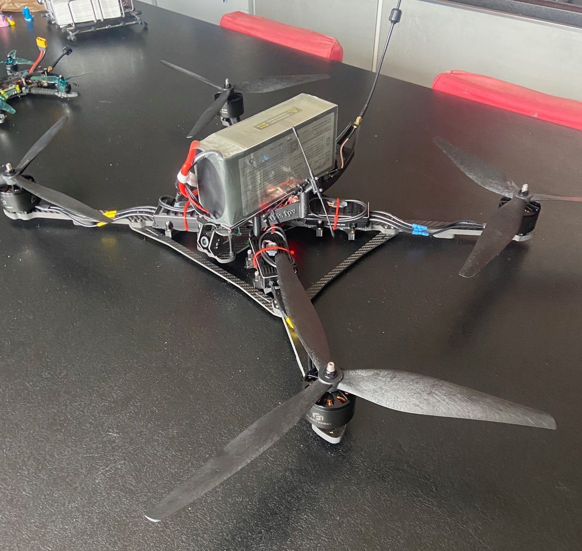

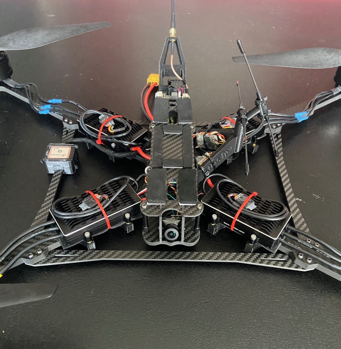

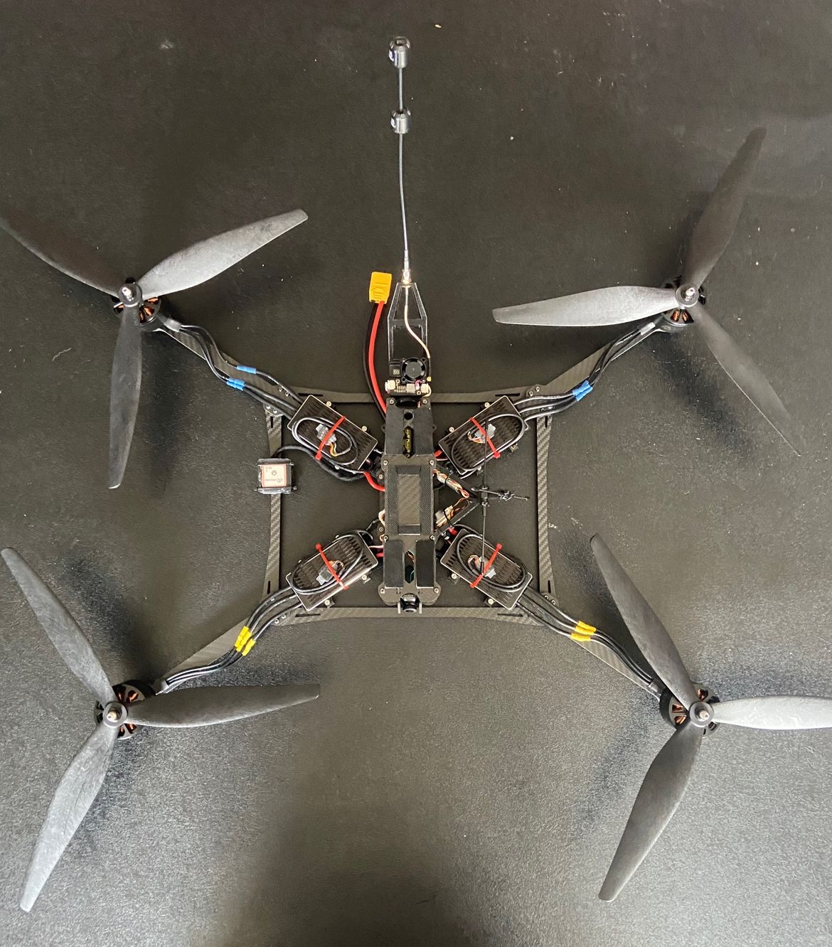

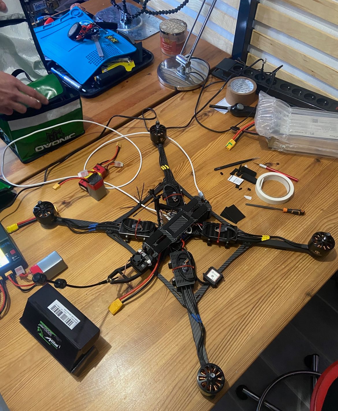

Bon bah petit update j’ai toujours pas réussi à le faire voler c’est une vrai galère j’y comprend rien…
mais pour les curieux qui voulais voir la bête elle est là !IMG_8797.thumb.jpeg.aef7e8d299af952d48504f5c9352ae74.jpegIMG_8802.thumb.jpeg.d9a34a9ee8b94ac87b0dc13ef411e525.jpegIMG_8799.thumb.jpeg.748564f21a20bfe9c6f0e646ce421e86.jpegIMG_8798.thumb.jpeg.cf4cf3a23517e61e82fb37754b534ba8.jpeg
