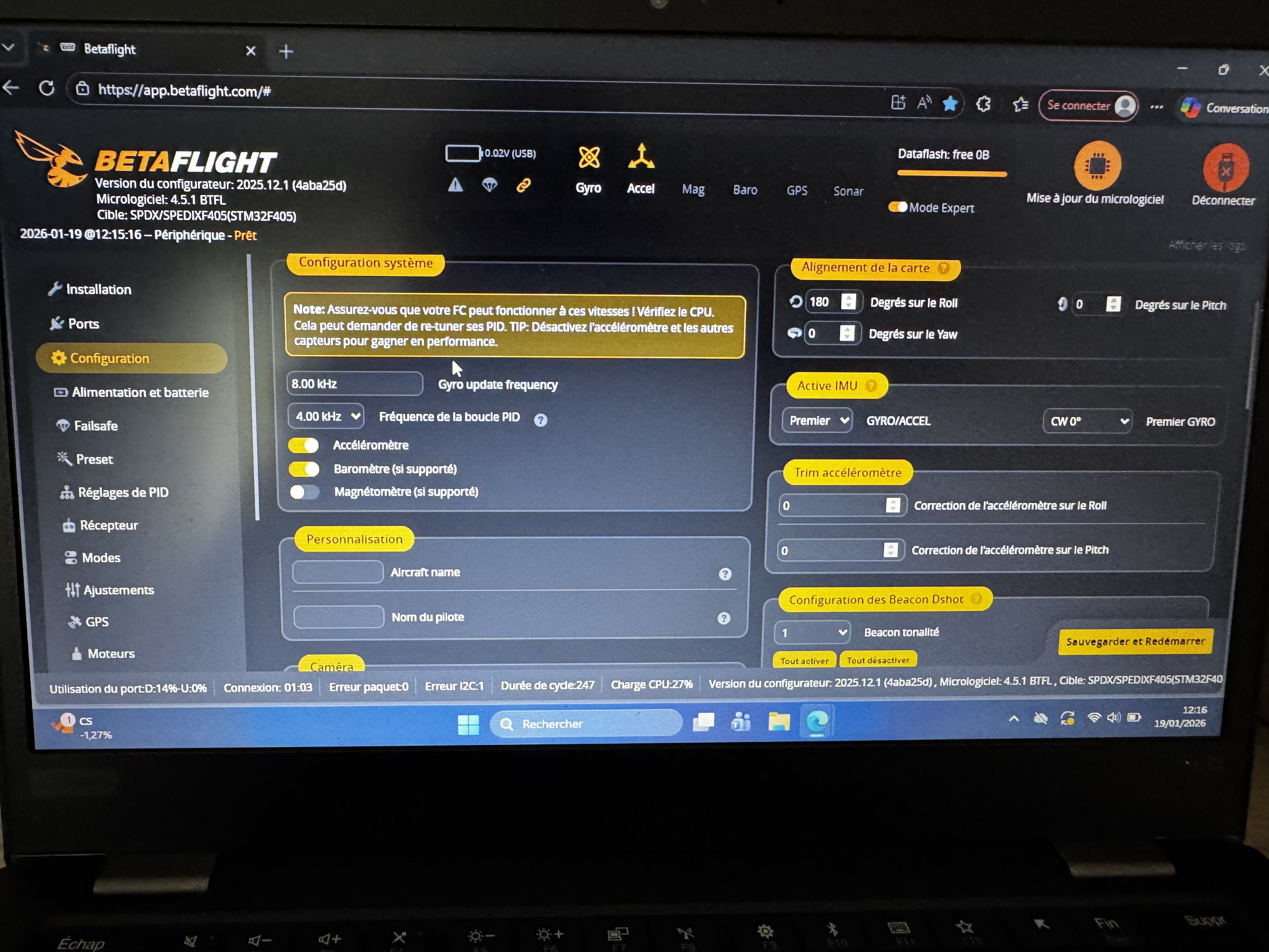

Motard Geek Posté(e) Janvier 20 Signaler Posté(e) Janvier 20 Salut, Il y a 6 heures, Yo-fpv a dit : j’ai un petit problème Donc je déplace ton topic dans entraide Si tu n'as strictement rien touché niveau logiciel ne va surtout pas tout dérégler pour rien, c'est pas un coup de souflette qui va modifier des paramètres betaflight

Motard Geek Posté(e) Janvier 20 Signaler Posté(e) Janvier 20 à l’instant, Yo-fpv a dit : le vtx a cramer la fc Visiblement t'as réussi à t'y connecter non ? Donc elle doit fonctionner Y'a pas 36 000 solutions, si tout allait bien avant démontage c'est forcément hardware.

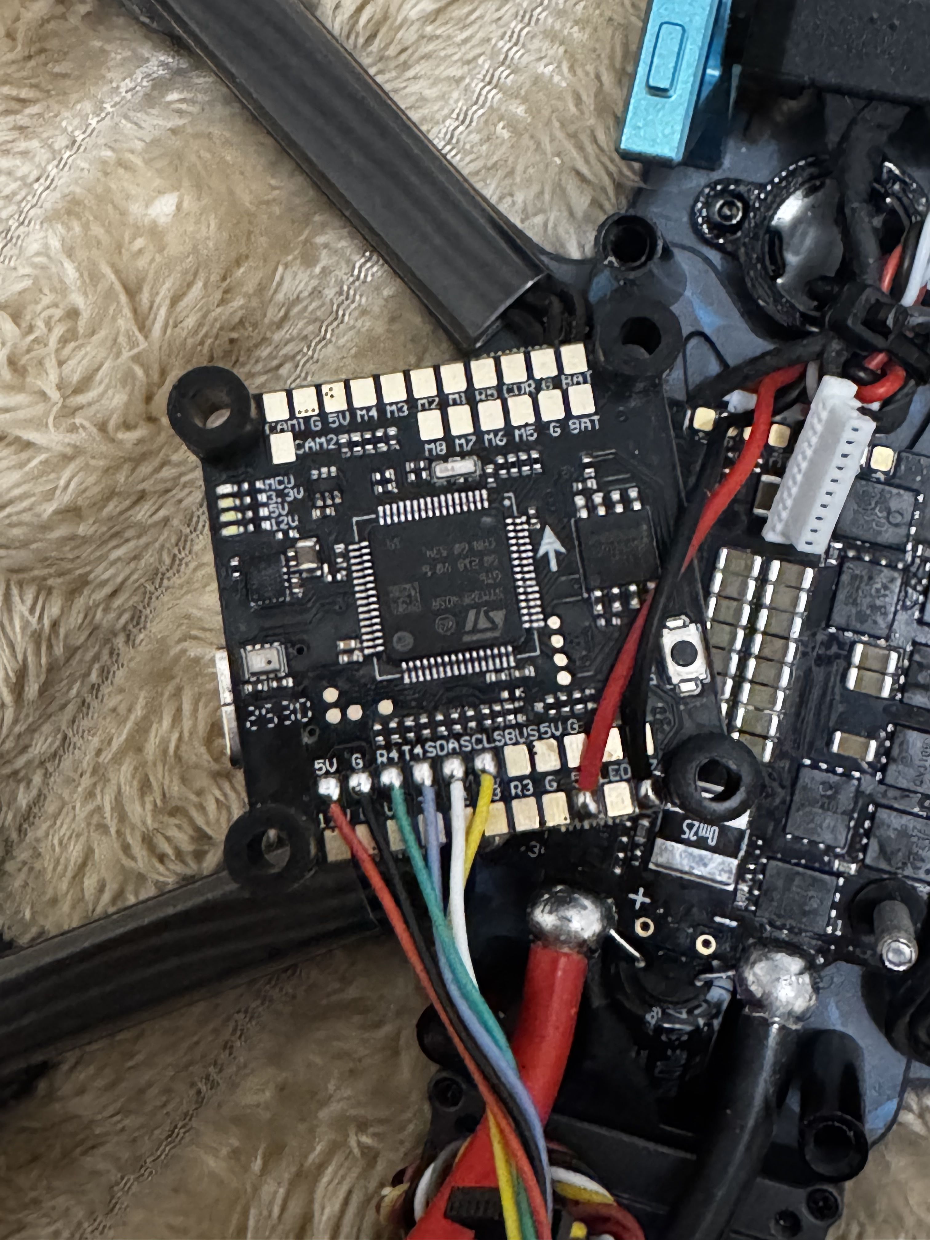

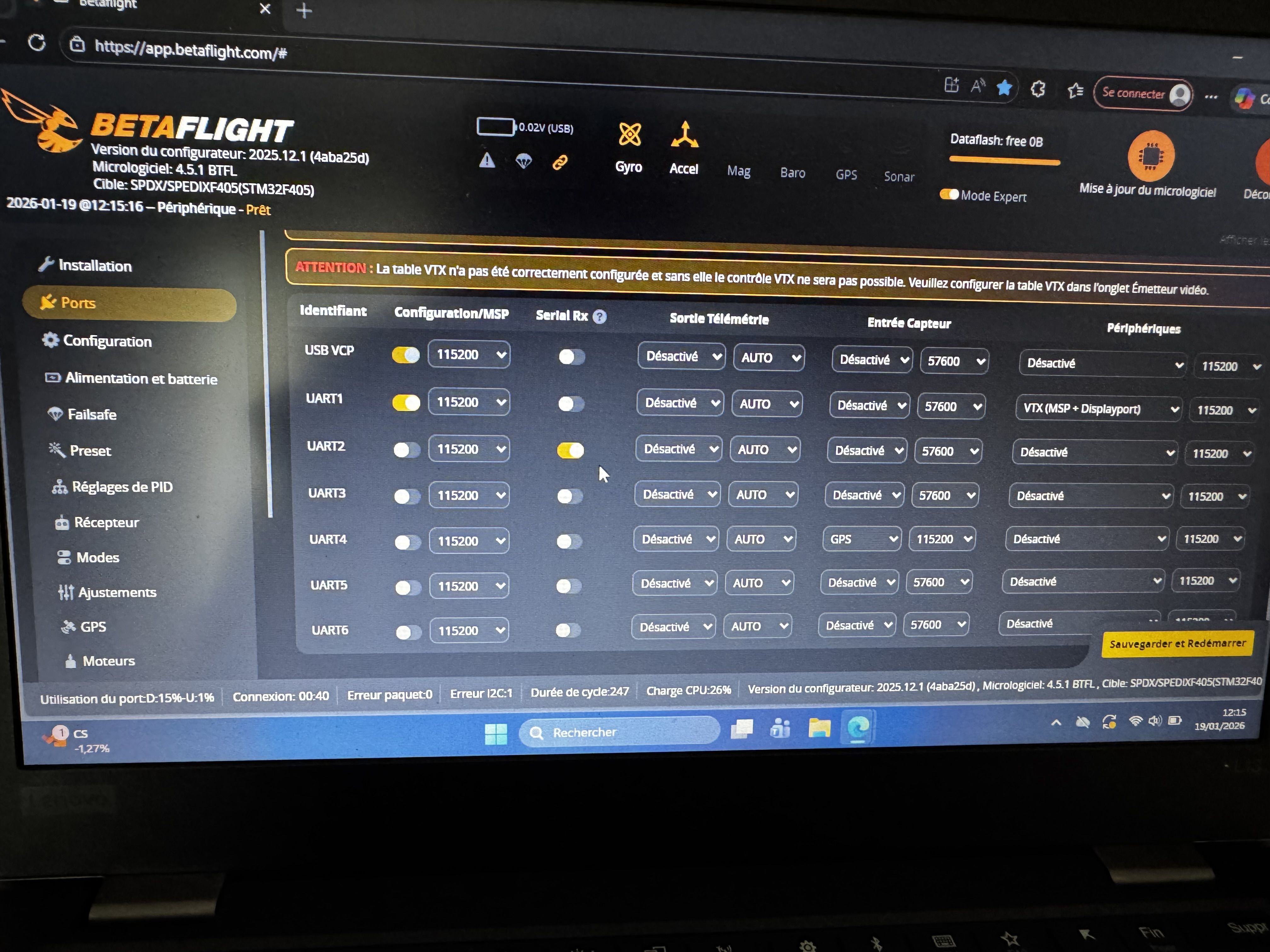

branto Posté(e) Janvier 20 Signaler Posté(e) Janvier 20 Déjà le serial RX il est sur UART6 d'après ce que je vois, pas 2. Ensuite c'est quoi les deux fils qui se dirigent vers l'UART2 ?
Motard Geek Posté(e) Janvier 20 Signaler Posté(e) Janvier 20 Bien vu, y'a un truc louche... Les réglages ne changent pas tout seul

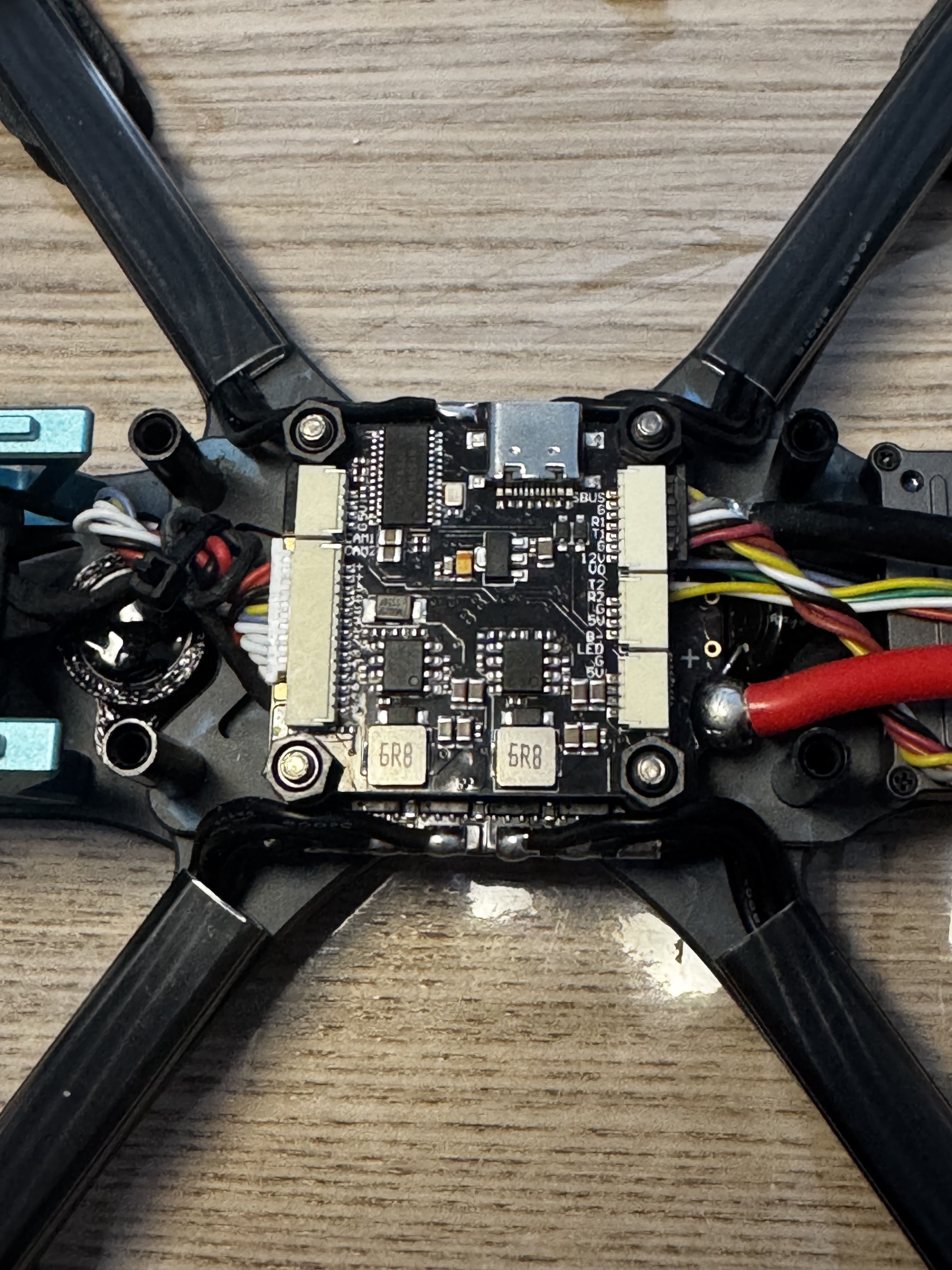

branto Posté(e) Janvier 20 Signaler Posté(e) Janvier 20 C'est quoi les fils entourés: ils vont où? ils viennent d'où ? 1
Yo-fpv Posté(e) Janvier 20 Auteur Signaler Posté(e) Janvier 20 Re alors les fils viennent du gps m10 et le serial ex uart 6 mes’vu que je n’ai pas changez le port sur betaflight c’est bizarre non ?
branto Posté(e) Janvier 20 Signaler Posté(e) Janvier 20 C'est bien UART2 en fait je pense, c'est G pas 6. T'as activé tout ton materiel DJI ?

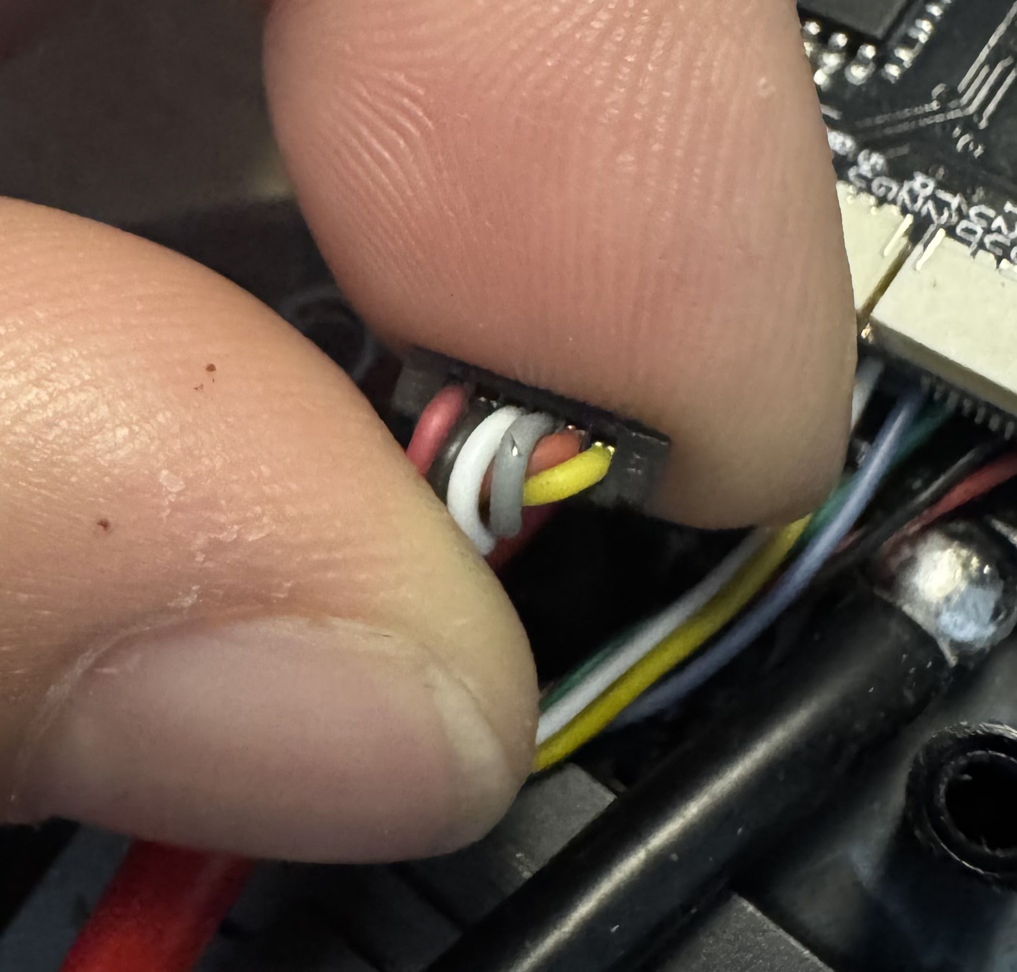

Solution Yo-fpv Posté(e) Janvier 20 Auteur Solution Signaler Posté(e) Janvier 20 Après vérification, je viens de m’apercevoir que j’ai le fil gris qui est un peu coupé, mais pour moi c’est vraiment léger. Je sais pas si ça pourrait venir de là je vous joins la photo.
Yo-fpv Posté(e) Janvier 20 Auteur Signaler Posté(e) Janvier 20 Bon, je reviens vers vous après avoir changé le connecteur qui relie le V TX à la FC, je peux à nouveau contrôler le Drône, mais toujours pas d’osé en vue
Yo-fpv Posté(e) Février 3 Auteur Signaler Posté(e) Février 3 Mise à jour j’ai régler mon soucis du coup c’était mon connecteur mpi+ câble coaxial qui était hs prix en garantie chez nos amis DJI remplacement par un neuf bienssur attention tout de même si il vous arrive un soucis de même ordre pensée bien a racheter un cable coaxial plus long que celui d’origine qui ne pourra pas ce monter sur un 5“ (connecteur plus court ) vous pouvez l’acheter sur aliexpress en 130mm , 150 mm etc etc … 1
