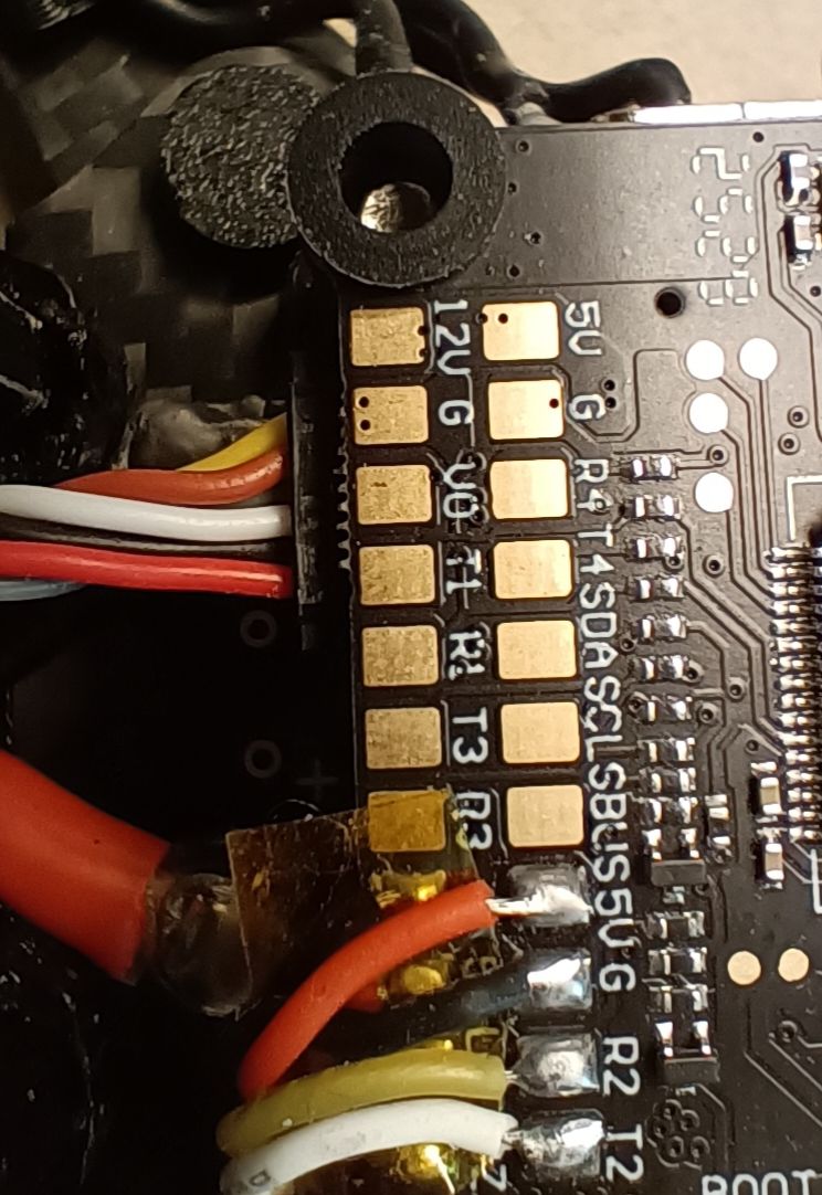

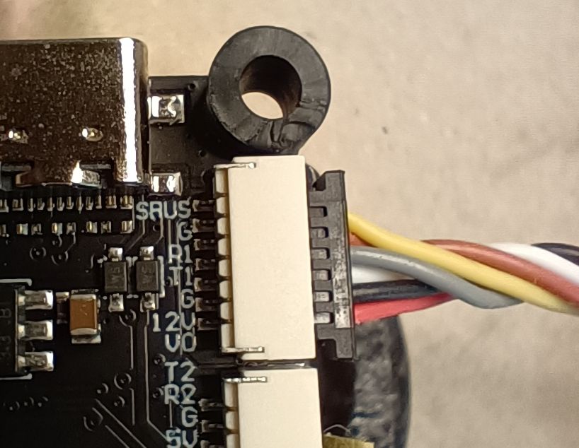

hello, j ai besoin d'un peu d'aide et de conseils pour la connexion de mon 04 sur ma FC axis f405 f722 : âpres plusieurs essai de connexion de mon 04 via le cable 3/1 dji sur le connecteur 7pins je n ai pas pu binder mon o4 avec mes n3 : j ai donc cru a une panne du o4 après vérification il s avère qu'il fonctionne correctement ailleurs .
j ai donc  vérifié la sortie 12 v sur le connecteur avec mon multimètre : résultat une tension résiduel de 1.8volts.
j'ai retourner la fc et vérifié la tension sur les bornes a souder résultat:  12 volts
avez vous une idee du pourquoi ?
vu que, apparemment le connecteur a un soucis je souhaiterai avoir confirmation que je peux  souder les fils de mon o4 sur les bornes a souder ...IMG_20260130_222649.jpg.071d31793fd8c50b5a22413395ba57ff.jpgIMG_20260130_222649.jpg.071d31793fd8c50b5a22413395ba57ff.jpgIMG_20260130_222607.thumb.jpg.57340b2bbdd84c1dd3e5298f3d3059b7.jpg

Il y a 10 heures, SBR a dit :
Sans problème, juste vérifier si tu as le bon UART dans BF correspondant aux TX/RX
Et n'oublie pas que RX (du VTX) va vers le TX de la carte, idem pour TX>RX

Top,  merci ... ca fonctionne 👌
