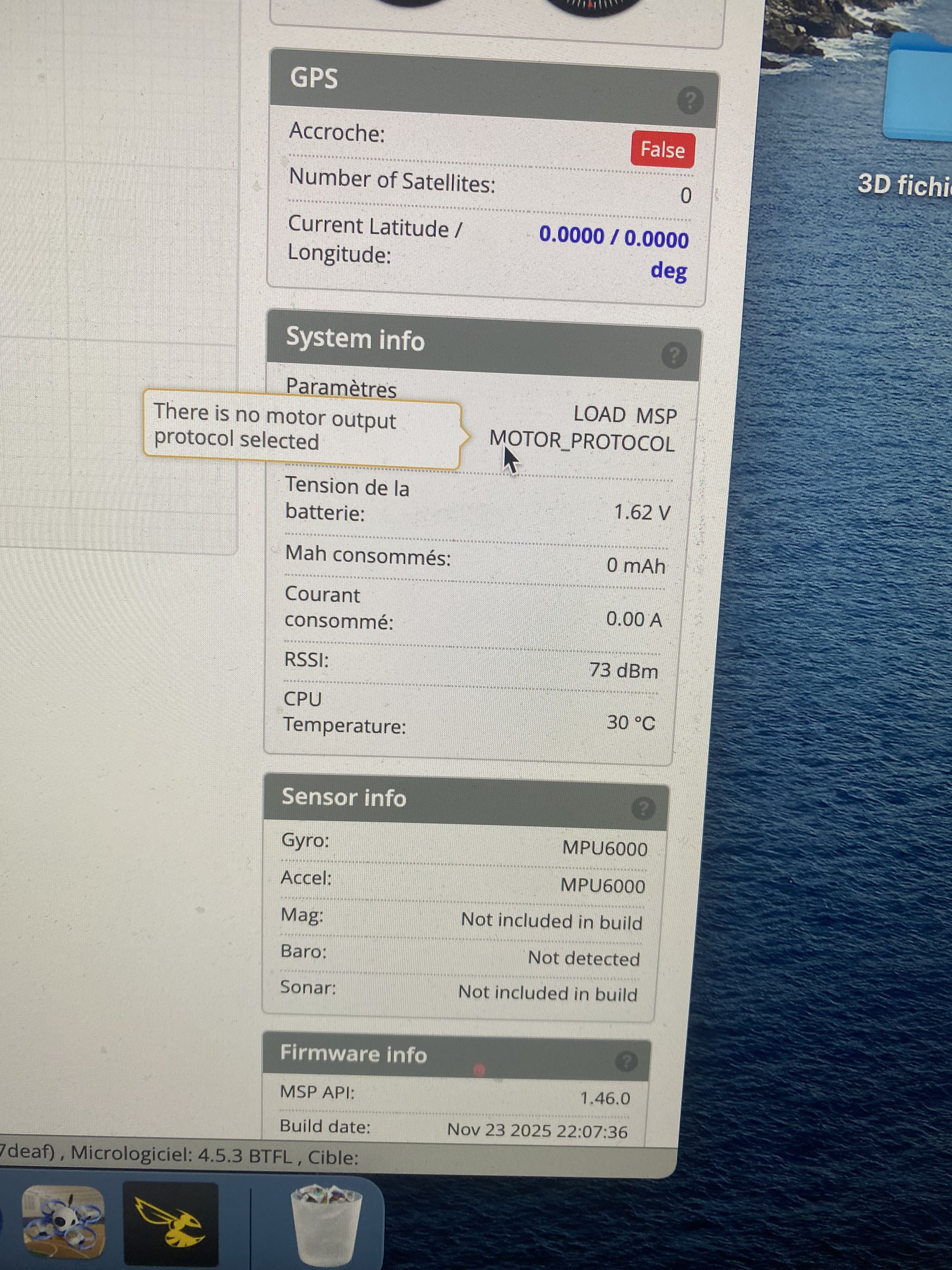

Bonjour, je vous contacte car l’armement de mon drone est impossible, j’ai une fc aio iflight f4 succex d.
Betaflight me dit que l’armement est impossible en raison du protocole esc, pourtant mes esc supportent dshoot300
merci de votre aide, cordialement clément
ne tenez pas compte de la tension,j’ai pris la capture après les tests. Betaflight est bien le configurateur pour cette carte et mise à part ce problème tout fonctionne.
Je tiens à dire que tout fonctionnait avant que je change le récepteur en elrs, j’ai refmashé la carte … ( donc ce n’est pas un problème matériel mais plutôt informatique)

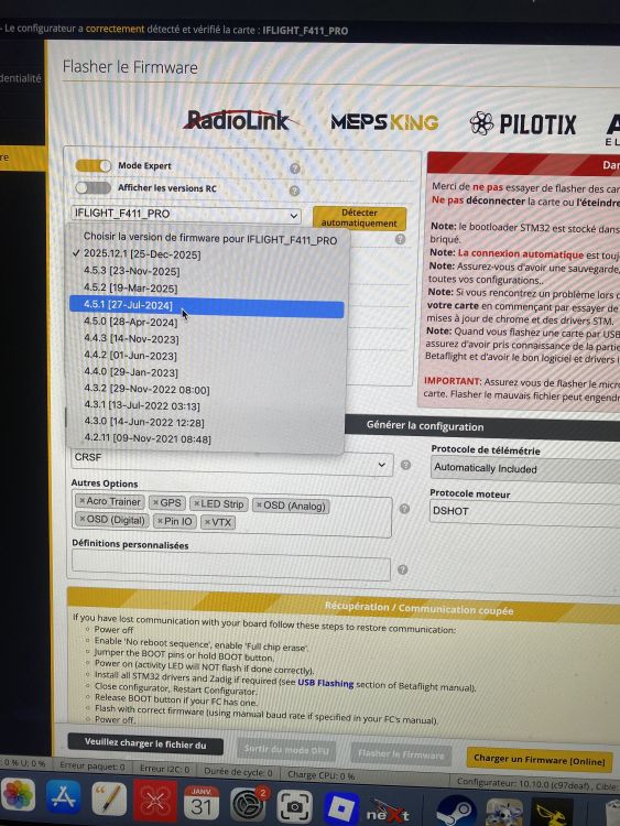

Je ne connais pas ton niveau, alors : as-tu bien déclaré le DShot 300 ?

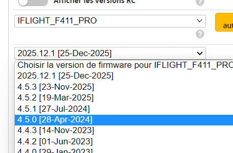

Si oui, test un firmware moins récent type 4.5.1 ou 4.5.2 ou 4.5.3

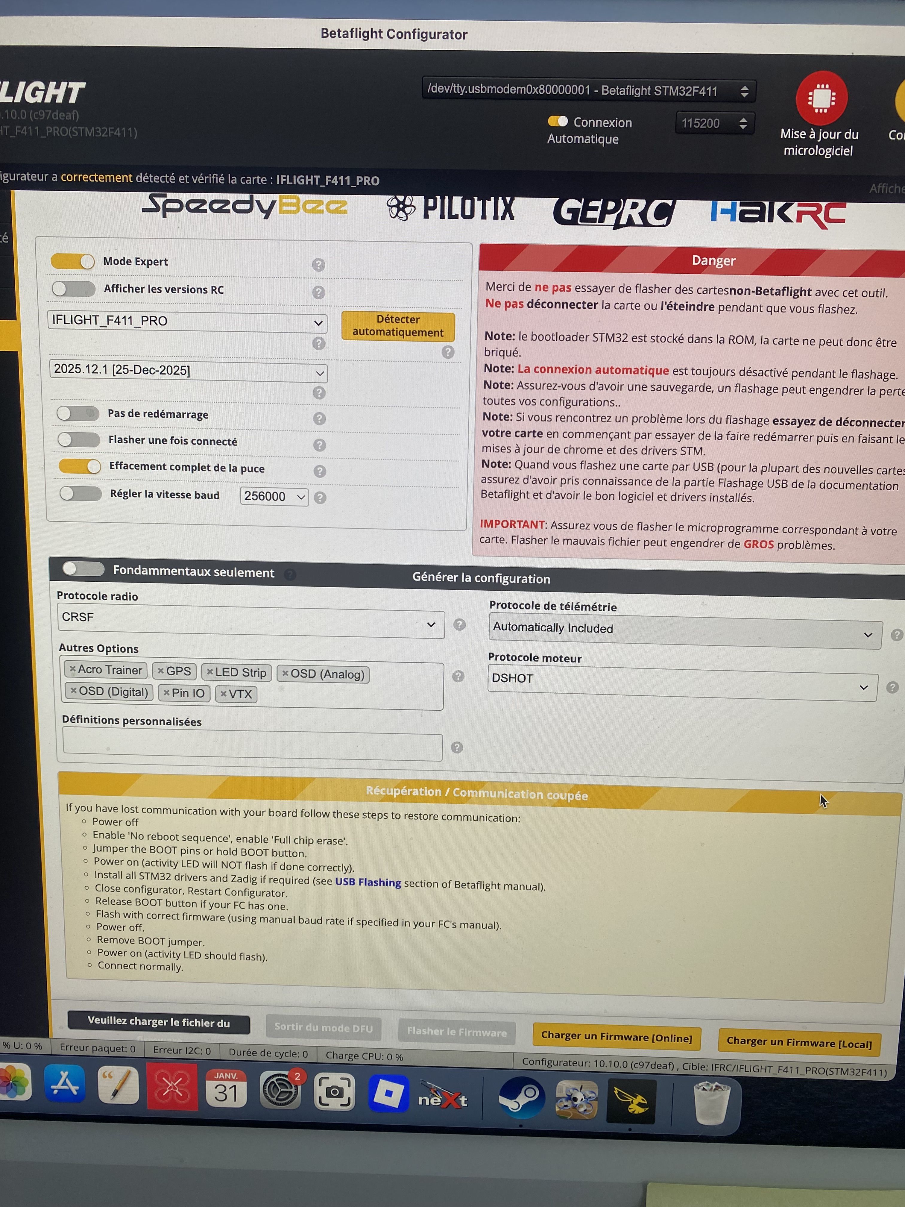

j’ai flashé la carte avec une version antérieure mais le problème persiste, avez vous une autre idée?

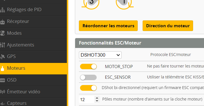

Je vois que tu n'as pas activer le Bidirectionnel, si tu ne l'active pas autant rester sur du BLHeli-s.
Tente un flash des esc avec la version Mac de BLHeliSuite  Firmware : BLHeli-S / Q-H-15
Mais ensuite n'active surtout pas le bidirectionnel !

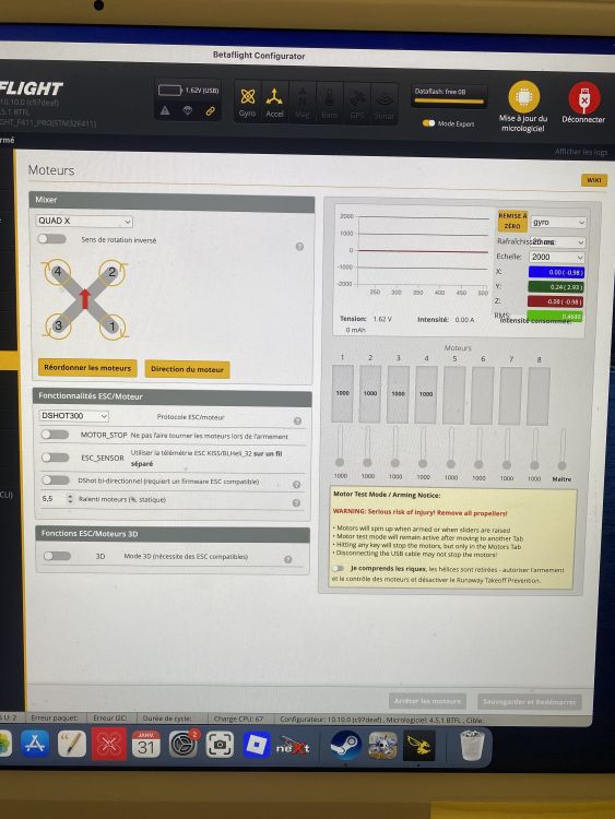

PS : tu utilise bien le configurateur BétafFlight en ligne ? https://app.betaflight.com/
Peut-être revenir sur le configurateur 10 ? https://github.com/betaflight/betaflight-configurator/releases/tag/10.10.0

c’est bon j’ai résolu le problème en passant sur la dernier configurateur de beraflight, il y avait sûrement un problème de compatibilité entre ma version du firware Fc et le configurateur de 2022. Effectivement, le problème était bien lié à la charge cpu trop élevée car sur la dernière version de betaflight le message d’erreur était cpu trop élevé au lieu de motor_protocol
merci vous m’avez dirigé vers la bonne piste 👌😊
