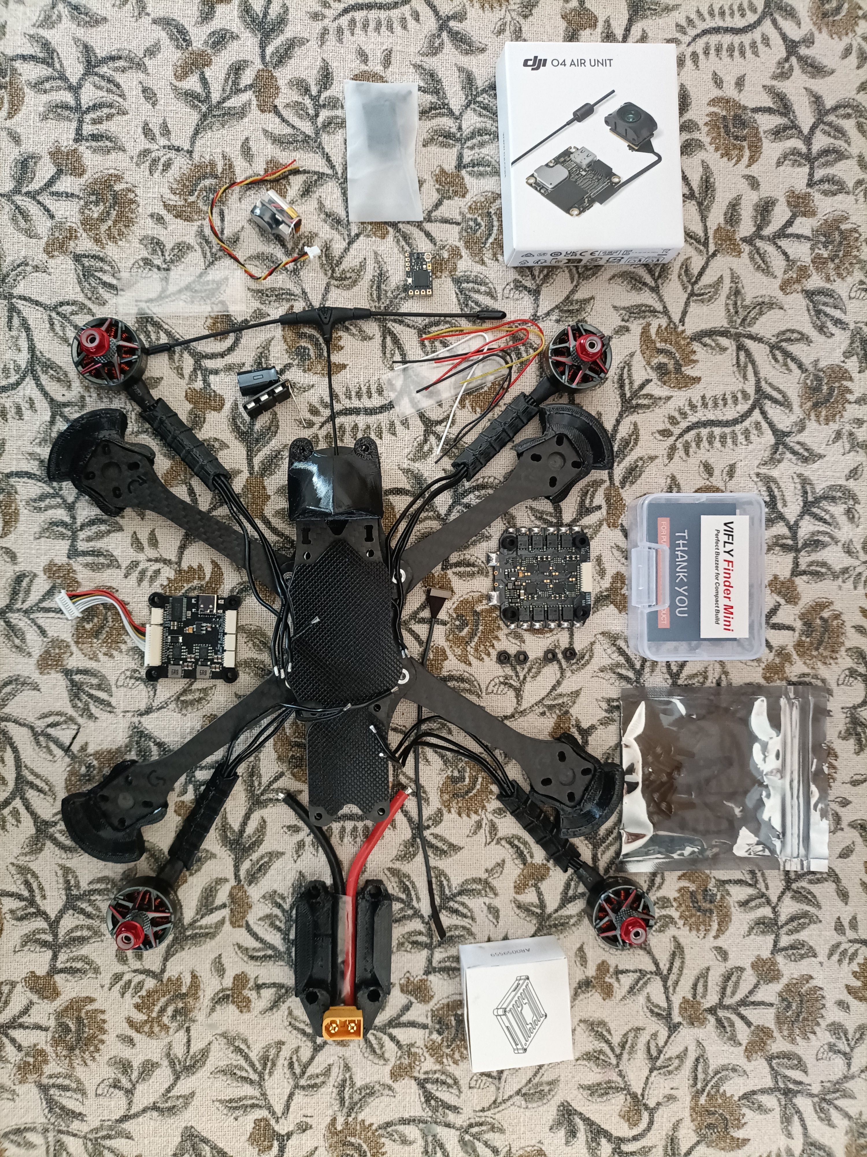

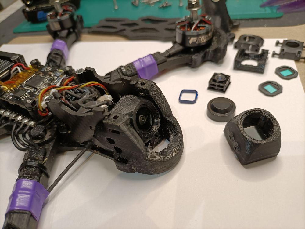

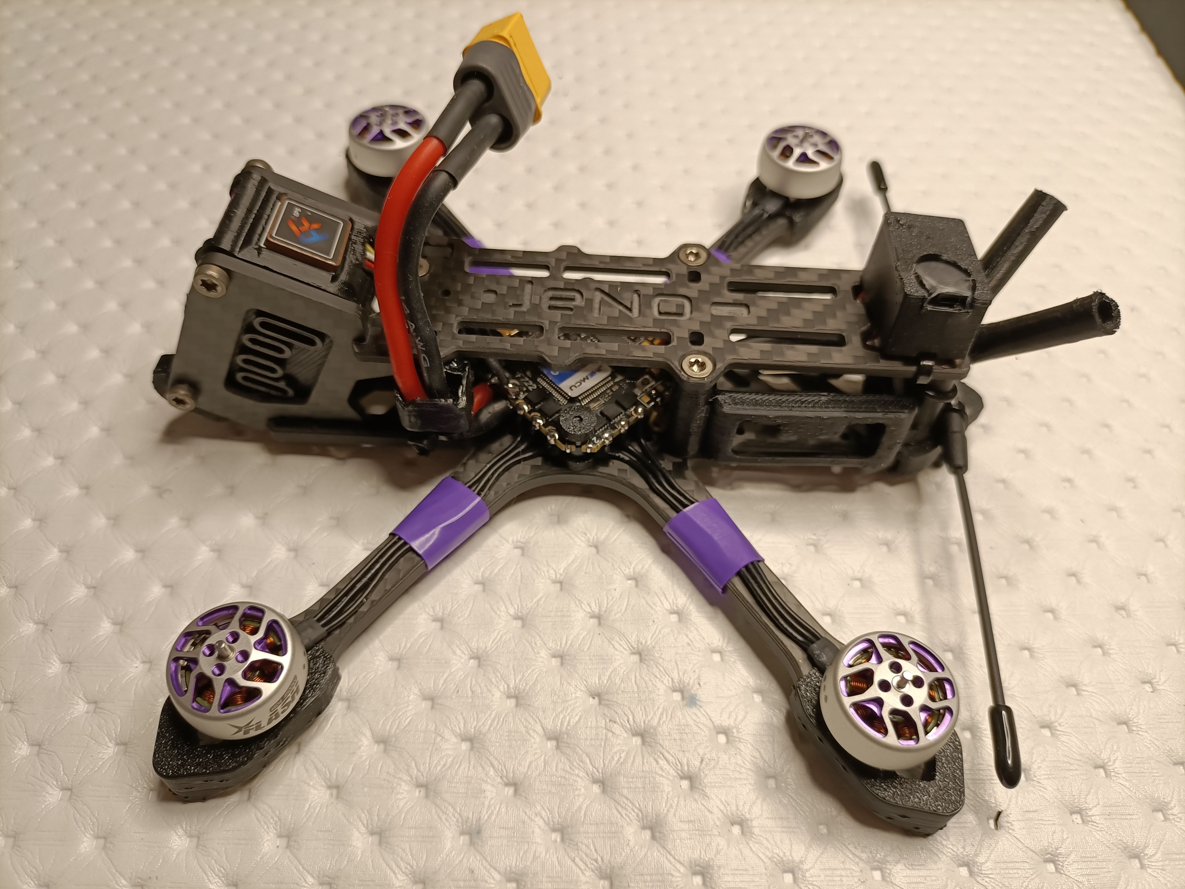

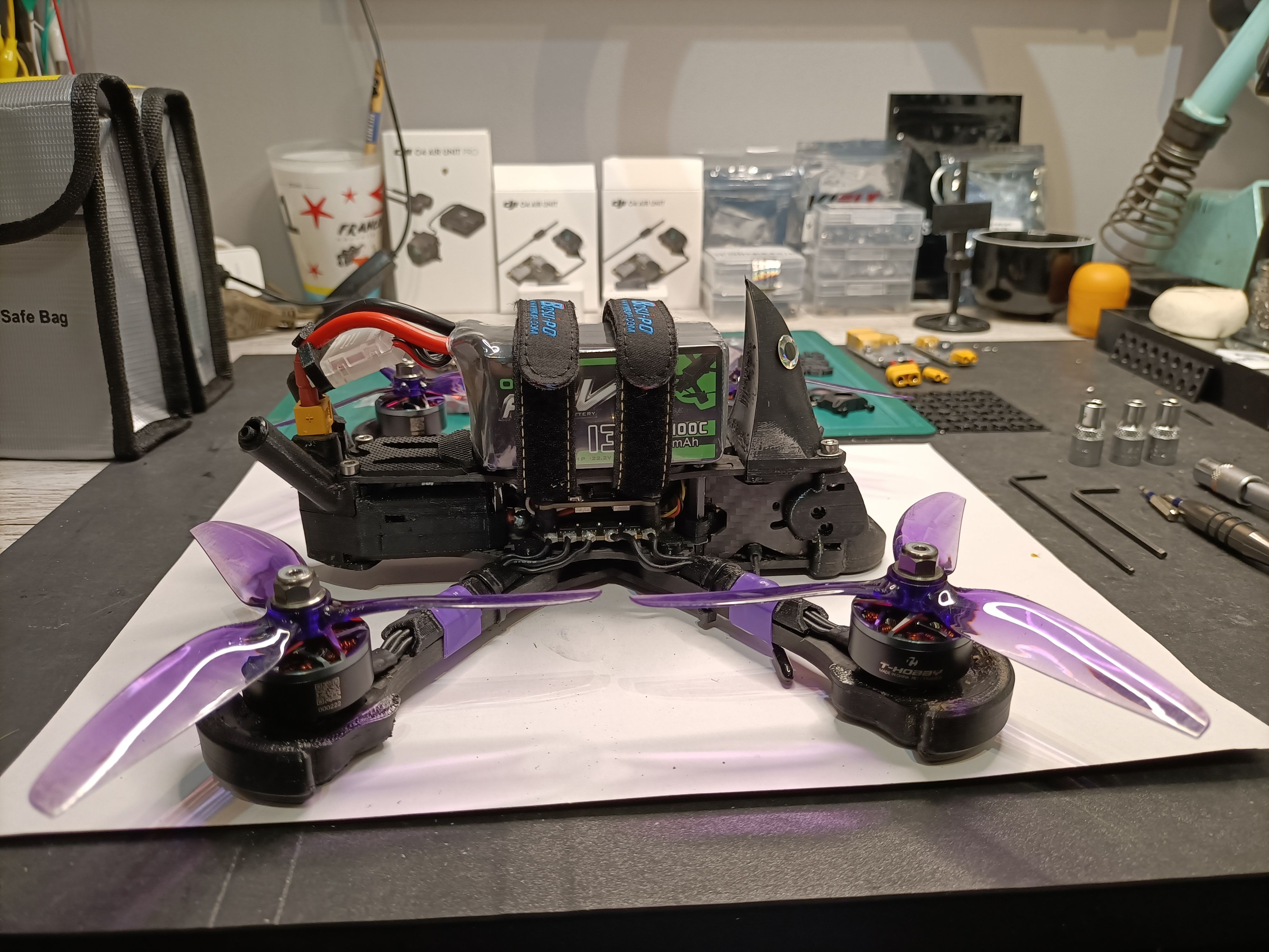

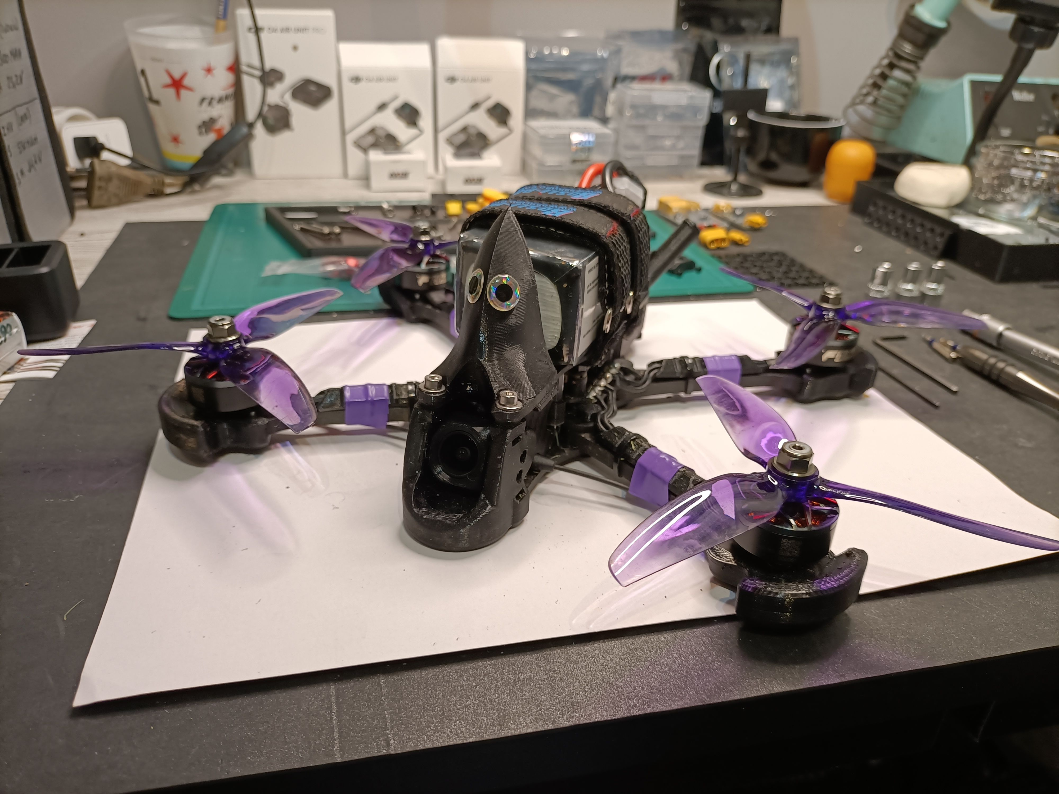

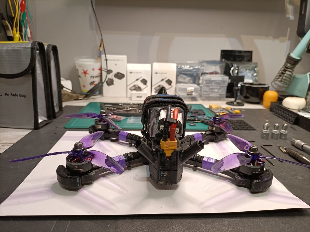

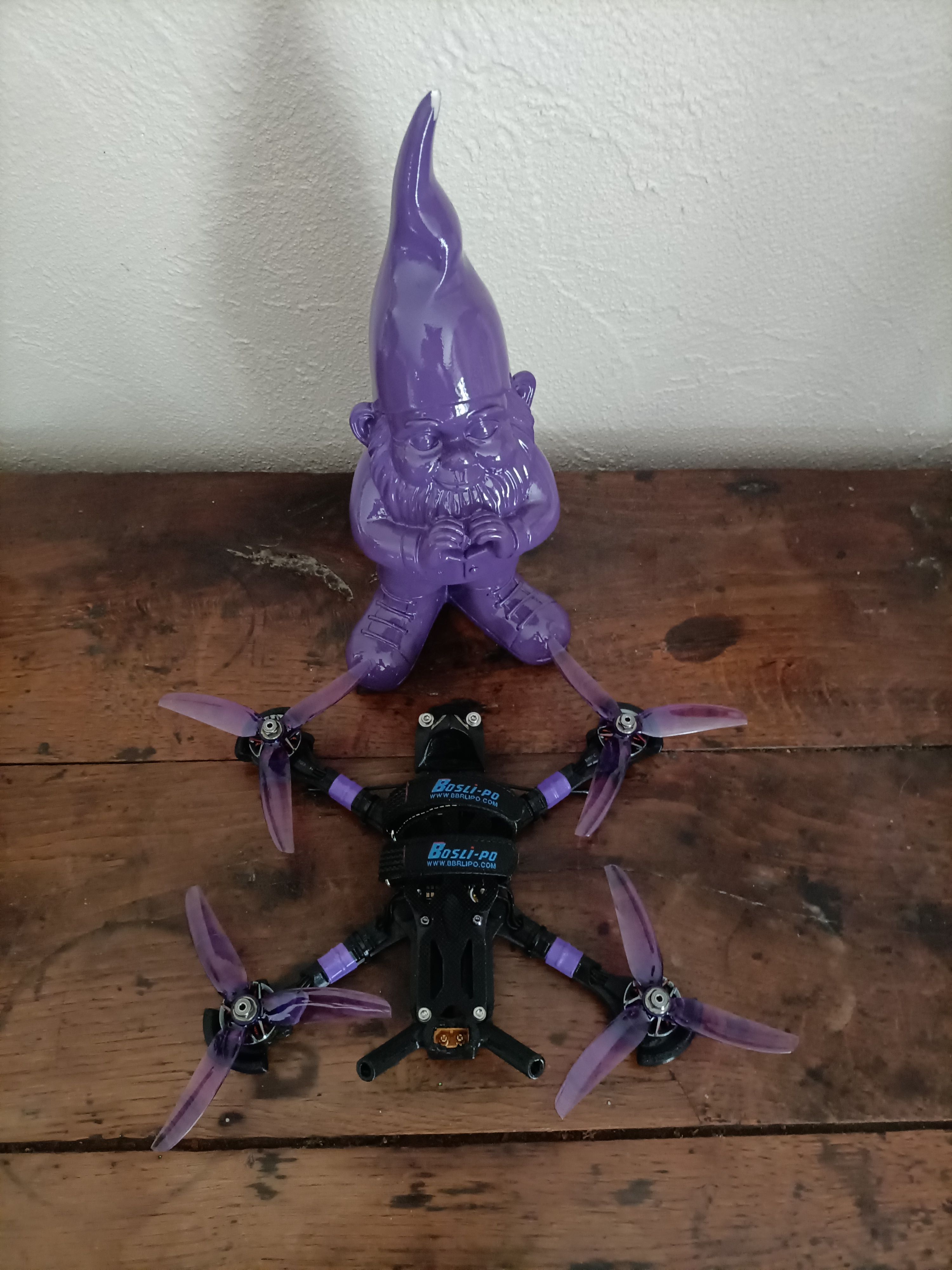

Voici le petit dernier : un Apex 5p proposé par la video de Krhom's shop .. Tout est dans sa vidéo très explicite .. Pas de mauvaise surprise tout rentre pile poil.
Premier vol nickel avec la canopy à 20deg le tune proposé est parfait.. Les props en 5.1 sont visibles dans le champs upgradé 03 du o4 lite   Merci a lui et a la communauté pour les renseignements et conseils 👌🤝
apex 5p 23 €
axis F405 F722 BLS 60A 20 €
1 x Argus ECO 60A ESC 60 €
3 x T motor F60 pro4 1750kv 54 €
2 x gemfam 5.1x 3.6x3 6 €
dji o4 lite upgrade 03 115 €
Émetteur vidéo
tbs crossfire nano rx
Récepteur radio
tbs crossfire nano rx se 32 €
LiPo
ovonic 6 s 1300 mah 100c 15 €
Prix total : 325 €

J'ai fait le même avec un 03 qui traînait et des prints TPU fait maison, c'est un rail avec le tune qu'il donne. Mercià Khrom pour ce partage.
Ma top machine pour faire du freestyle
Il y a 4 heures, Tor-K a dit :
Super machine.
j ai juste réduit la longueur du TPU des protections d'antenne... sinon le reste des STL est tout simplement nickel ... merci pour le partage
