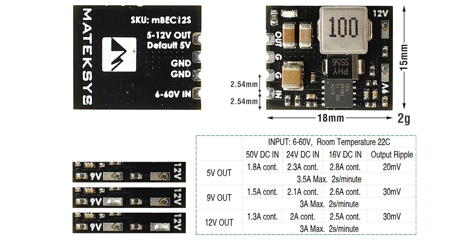

Ben_fpv Posté(e) Février 3 Auteur Signaler Posté(e) Février 3 j'ai trouvé ce bec: il délivre bien du 5v, mais il délivre aussi jusqu'à du 12v est-ce bon pour ma fc (axisflying argus eco f405) https://www.drone-fpv-racer.com/matek-systems-micro-bec-6-60v-5912v-8054.html
Motard Geek Posté(e) Février 3 Signaler Posté(e) Février 3 Oui, tout est indiqué sur la doc, il est en 5V par défaut et y'a des pad à ponter pour passer à 9 ou 12V :
