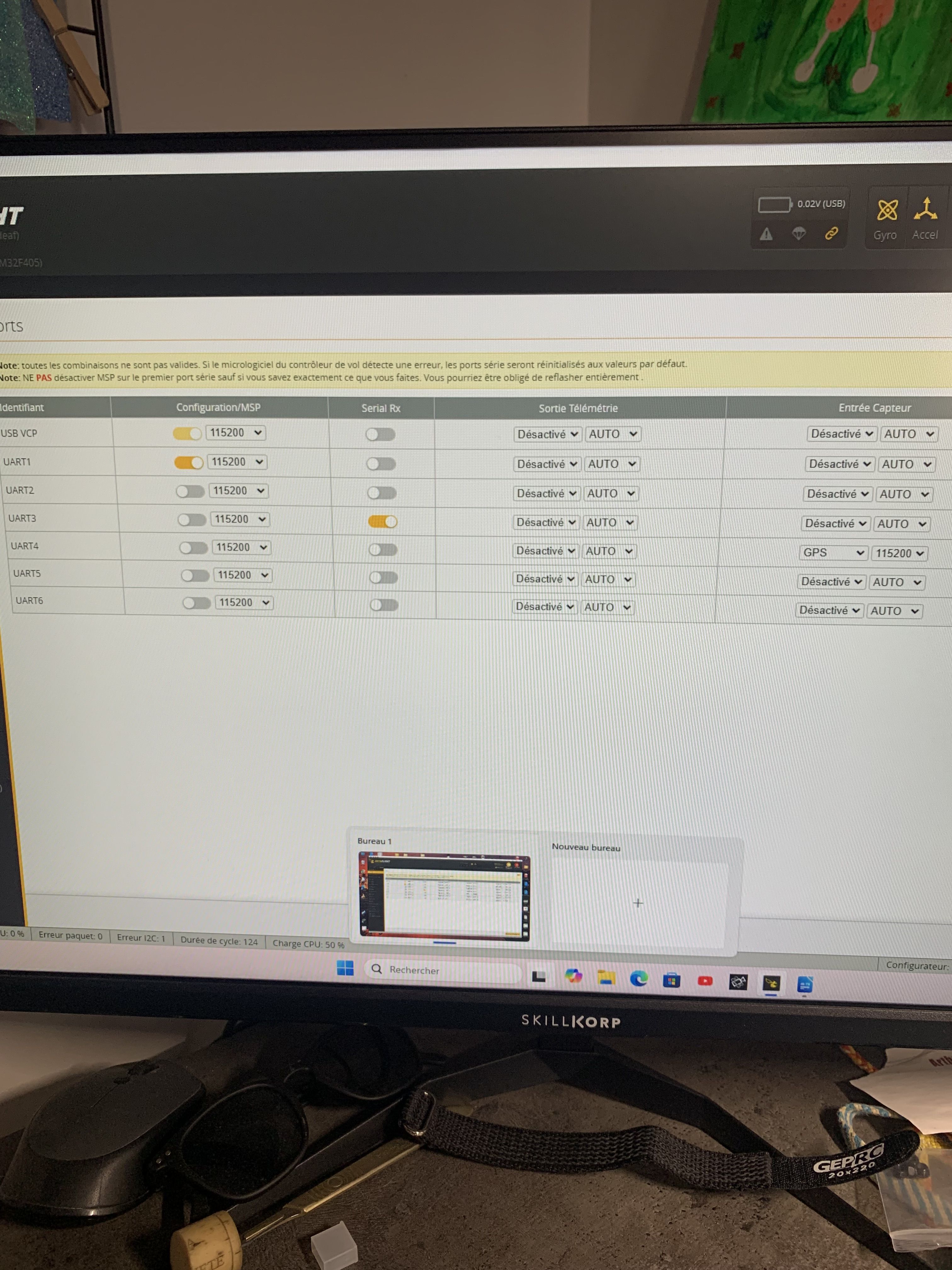

- D'abord lorsque tu es dans Betaflight, est-ce que tu as bien le GPS qui s'affiche dans le bandeau supérieur ?image.png.c904a448f50e345a27027dc66568a260.pngSi ce n'est pas le cas, cela veut déjà dire qu'il n'est pas reconnu et donc soit mal configuré dans les ports (attention à la vitesse de communication qui est cruciale), soit non connecté à la FC

je vous enverrai des screens de betaflight dans la journée.

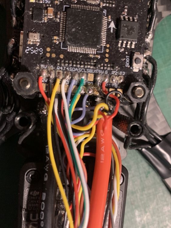

un ami à moi m’a dit de vérifier les soudures tx rx mais je ne crois pas avoir fait d’erreur dessus
ou une inversion entre tx et rx, classique (rappel : rx sur tx et tx sur rx)
sinon, parametrage (no uart et vitesse (a mettre sur auto, c'est plus simple))

Le besoin d'une lipo est normal et en effet ça dépend des BEC utilisés et de la FC. Si le logo ne s'affiche pas c'est un problème de communication avec le GPS, soit les TX/RX inversé, soit l'UART mal configuré. Ce n'est pas la peine d'aller plus loin, même si ton GPS a le fix tu n'auras aucune info envoyée à la FC. Quand tu es dans Betaflight le logo du GPS doit apparaitre au moins en rouge.
Il y a 2 heures, jpcheney a dit :
Auto c'est pas forcément la bonne solution car il risque de proposer 57600 bauds. Je te conseille d'essayer directement avec 115200 bauds car c'est la vitesse utilisé par la plupart des GPS.

Si on regarde les pads de soudures du gps j’ai possiblement fait TX > Tx et de meme avec rx. Je ressoude et je vous dis ça
Bon ben c’etait bien les fils tx rx tout simplement
